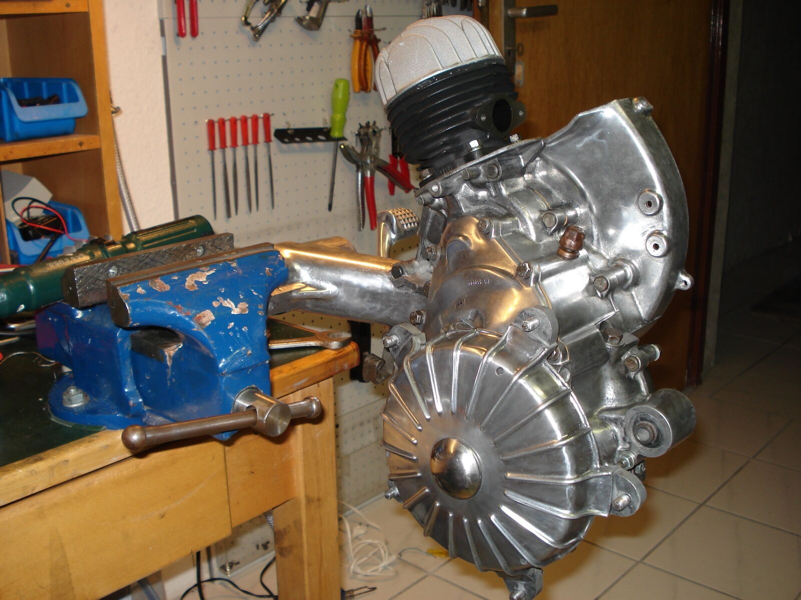

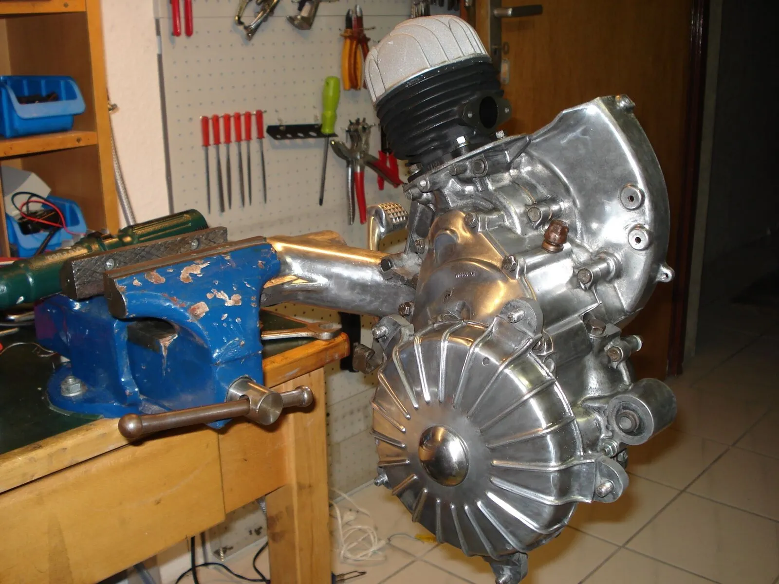

    ich hab den sichtbaren Teil poliert.
    Den Rest mit Drahtbürste und Handarbeit sauber gemacht.
