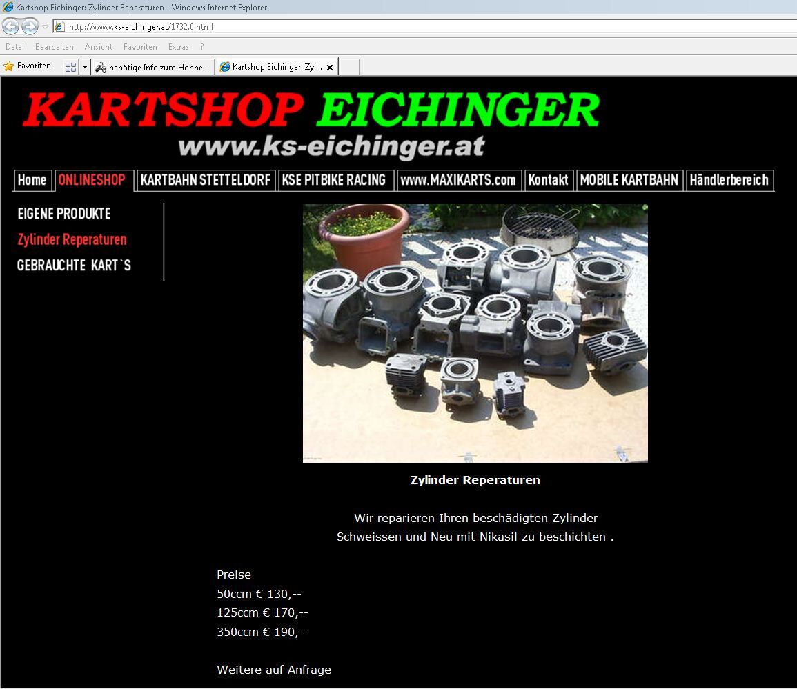

ich möchte den Zylinder hohnen lassen da ich für meine PK50XL Automatik Elest. Bauj 93 keinen passenden Kolben finde
Eingebaut ist 38,2 nächtse Grössen sind 38,4 oder 38,6
Einen Orginalzylinder 50mit Kolben finde ich für dieses Model nicht, es gäbe dann nur noch die Möglichkeit auf einen 75er Zyliner zu wechseln
Weiß jemand ob der Orginalzylinder innenseitig beschichtet ist, was dann bei der Bearbeitung weg wäre, somit wäre hohnen nicht möglich.
