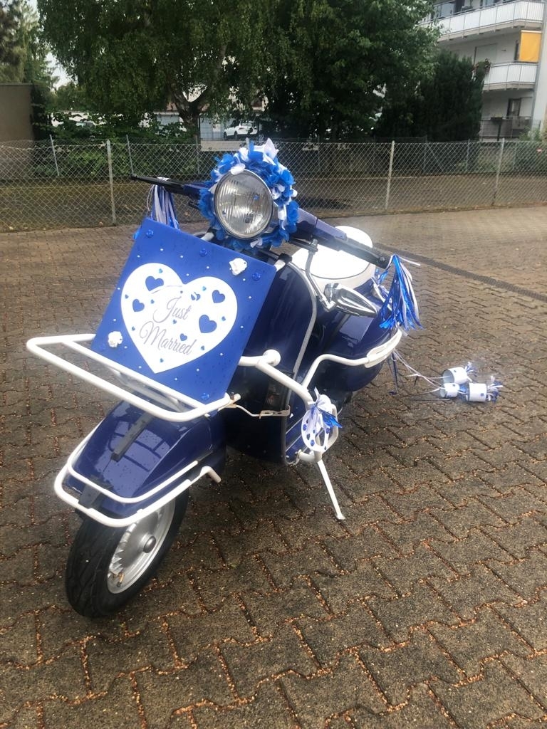

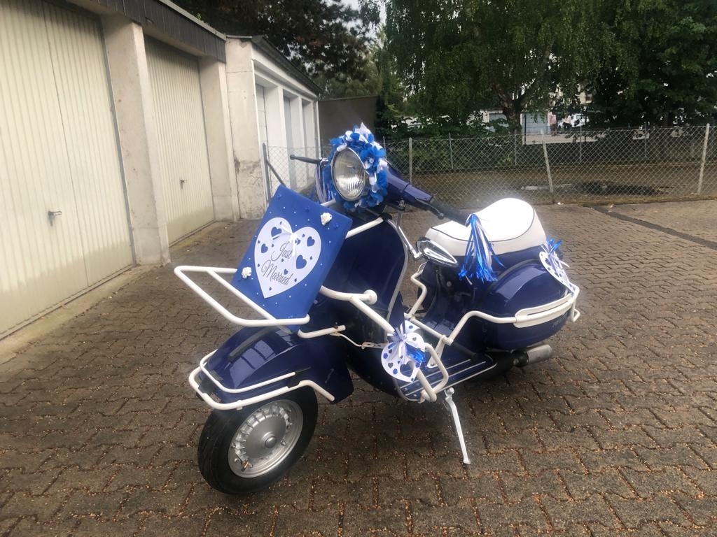

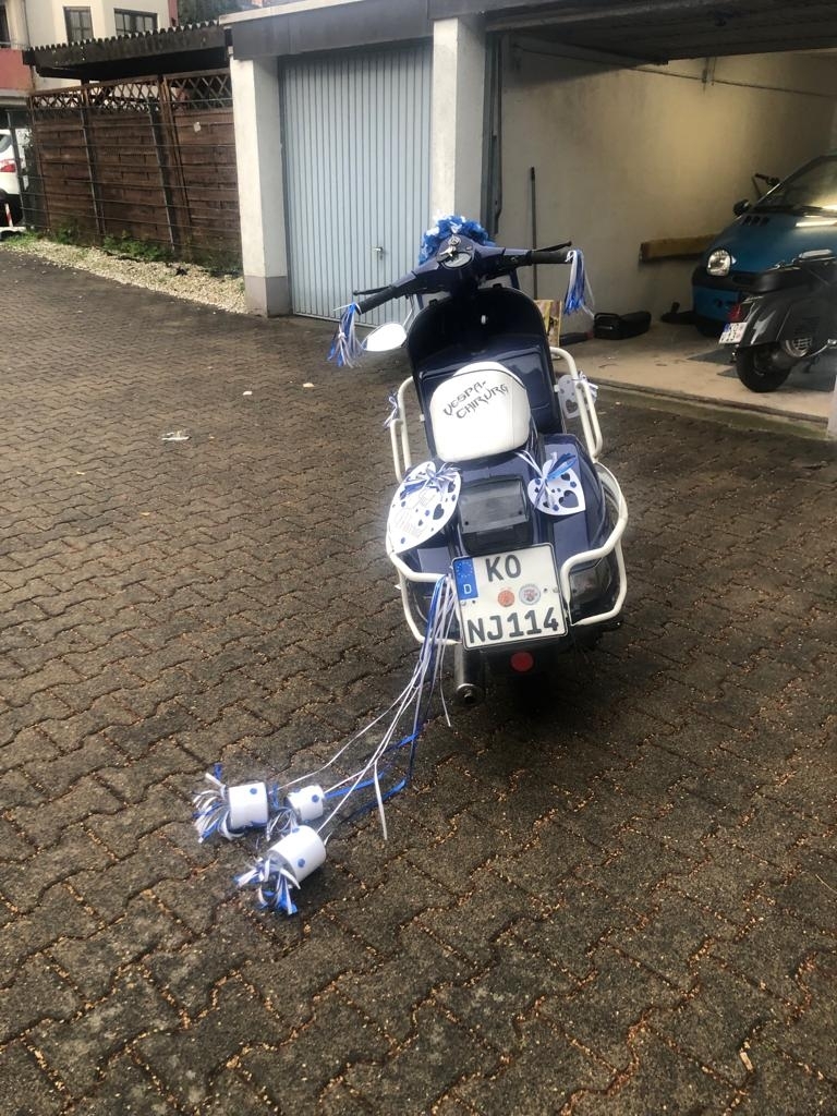

    Es muss ja nicht immer nur schlechte Nachrichten von der blauen Bärlin Reuse geben :P !
    Die blaue Bärlin Reuse wird am Samstag zu einem Überraschenden H-Event eingeladen, von denen das Junge Brautpaar noch nichts weiss und der blaue Verein, an denen beide mit angehören, möchten mit der Vespa ein paar schöne Fotos schiessen klatschen-)!
    Mal gespannt auf die Reaktion .
    :-6

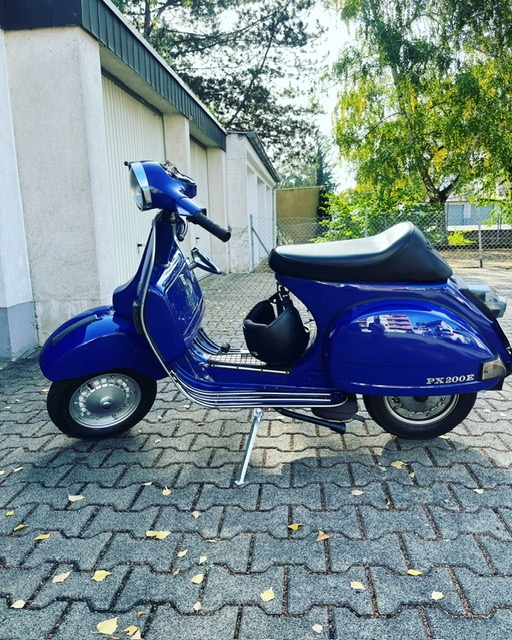

    Nach dem ich am vergangenen Samstag einen originalen Malossi Z-Kopf verbaut, die Quetsche auf ca. 1,2 mm eingestellt und alles schön aus zentriert habe, lief die Reuse mit einem SiP Performance wie umgewandelt! Fast ohne Loch im Untertourigen Bereich, aber immer noch grenzwertig Laut :-3 ...
    Darauf hin habe ich mir dann noch günstig eine Louis Vuitton BBB-S bei E-gay geschossen froehlich-) Okay, ne Big Box mit Viton- Flansch ;), die dann auch heute geliefert und gleich drunter gebaut wurde ! Heute Abend bin ich sie dann gefahren... troooommmmmelwirbelpaukenschlag... yohman-) ein ganz anderes Mopped fuhr da jetzt! :-6
    Männer's, ich muss Euch ja nix sagen!... Die Reuse mag wohl den ganzen Scheiß und fährt sich jetzt in allen Gängen, auch von unten raus, sehr angenehm und ist bis auf dieses Membran schnattern beim Gas geben , sehr Lärm erträglich unterwegs :-7 ... doch doch...schon die hälfte Leiser als mit dem S&S Pott und definitiv auch leiser als der JL/Sip P- Pott... :S
    Ich könnte jetzt noch die variable V-Tronic rausschmeißen und gegen eine Statische austauschen , damit das gesprotze in der 30iger Zone gekillt wird, aber die bleibt jetzt erstma drin, weil sie sonst ja damit doch ganz gut funktioniert !
    :+2 So, ich habe jetzt Seelenfrieden mit der blauen Bärlin Reuse abgeschlossen und wir beide haben jetzt ein gutes Verhältnis miteinander :love:!
    Jetzt bekommt sie noch ein Hauptständer gesponsert und dann wollen wir mal hoffen, dass wir beide noch lange viel Spaß miteinander haben :+6 !

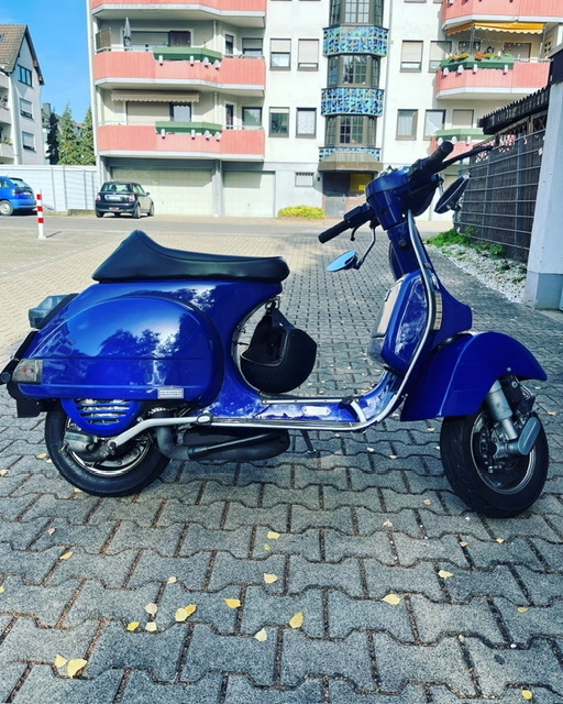

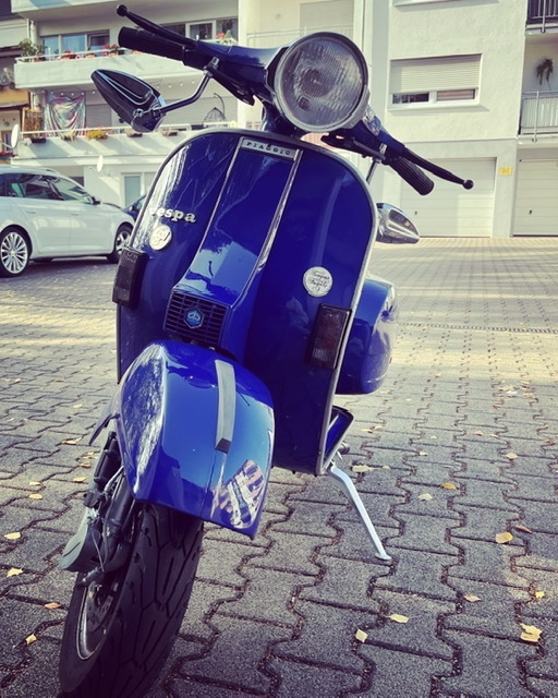

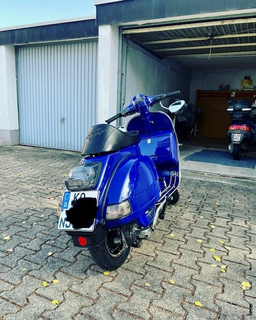

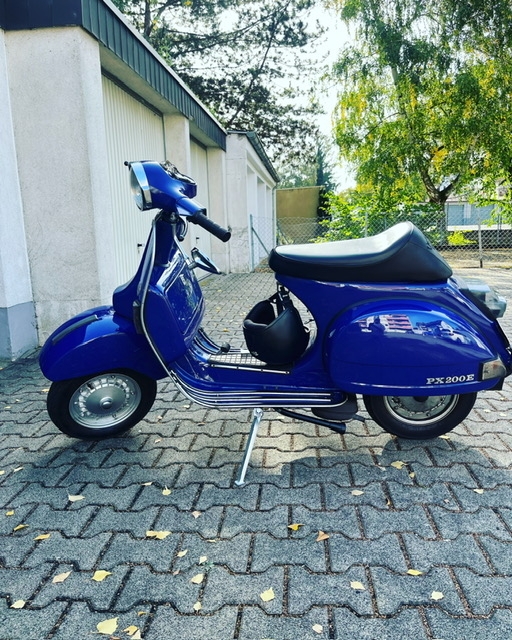

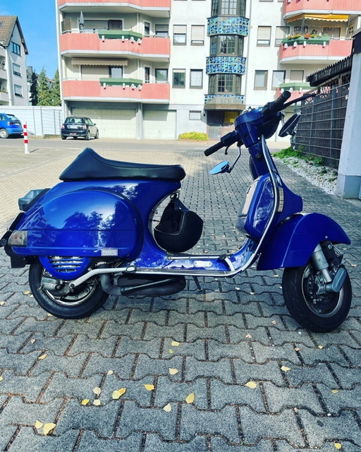

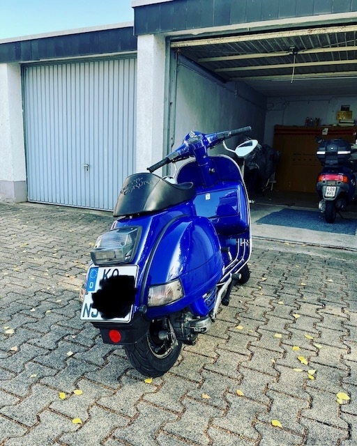

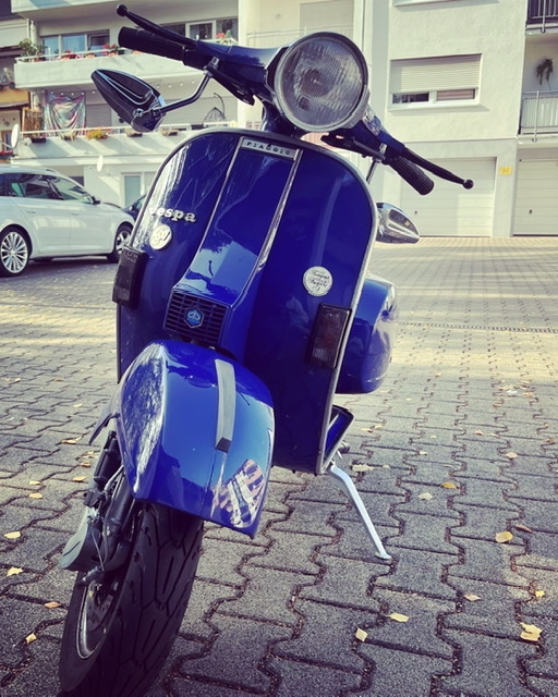

    So, die blaue Reuse hat heute noch mal ein kleines Update bekommen!
    Weil mir das gesprotzel im Untertourigen, doch irgendwie auf den Sack ging, habe ich nach langer Wartezeit auf bestellte Ersatzteile(ich glaube, fast 4 Wochen) dem Mikuni Gaser eine 6EN11-2,57(drin war ne 6EN11-2,56) Düsennadel verpasst und die ND von 17,5 auf 20 erhöht...
    Man.. man.. man... Herrlich froehlich-) ... das gesprotze ist fast wirklich komplett damit eliminiert worden  :)  ! Da es mir bei der letzten Fahrt auch noch die Tachowelle zerrissen hatte, habe ich die gleich mit gewechselt :-3 ... Und wie ich so alle die ganzen Kabelstecker vor mir sehen konnte, habe ich noch direkt ein neues Killkabel durch den Rahmen gezogen , weil Kotz <X grün gleich vor Porös kommt und Neu länger hält als Alt :S ...
    Man könnte fast meinen, dass die blaue Lady und ich so langsam ein Liebespaar werden :love:

    Da fehlen ja mit einem mal ja diverse Teile ...
  • Kawitzi
    2,706
    16,901
    2,511
    • October 28, 2023 at 18:10
    • #507
    :-5 Stimmt Volker! Jetzt wo du es sagst, fällt es mir auch auf :D ...
    Ich bin mit dem ganzen Pornogeraffel immer überall hängen geblieben! Auch mit den Füßen =O ...
    "datt war mir zu gefärlisch auf D 8o auer... "

    Steht der Guten aber sehr gut die Schlankheitskur klatschen-)
