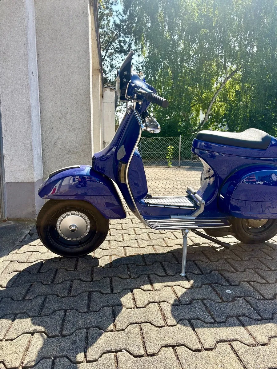

  • Es muss ja nicht immer nur schlechte Nachrichten von der blauen Bärlin Reuse geben :P !
    Die blaue Bärlin Reuse wird am Samstag zu einem Überraschenden H-Event eingeladen, von denen das Junge Brautpaar noch nichts weiss und der blaue Verein, an denen beide mit angehören, möchten mit der Vespa ein paar schöne Fotos schiessen klatschen-)!
    Mal gespannt auf die Reaktion .
    :-6

    Nach dem ich am vergangenen Samstag einen originalen Malossi Z-Kopf verbaut, die Quetsche auf ca. 1,2 mm eingestellt und alles schön aus zentriert habe, lief die Reuse mit einem SiP Performance wie umgewandelt! Fast ohne Loch im Untertourigen Bereich, aber immer noch grenzwertig Laut :-3 ...
    Darauf hin habe ich mir dann noch günstig eine Louis Vuitton BBB-S bei E-gay geschossen froehlich-) Okay, ne Big Box mit Viton- Flansch ;), die dann auch heute geliefert und gleich drunter gebaut wurde ! Heute Abend bin ich sie dann gefahren... troooommmmmelwirbelpaukenschlag... yohman-) ein ganz anderes Mopped fuhr da jetzt! :-6
    Männer's, ich muss Euch ja nix sagen!... Die Reuse mag wohl den ganzen Scheiß und fährt sich jetzt in allen Gängen, auch von unten raus, sehr angenehm und ist bis auf dieses Membran schnattern beim Gas geben , sehr Lärm erträglich unterwegs :-7 ... doch doch...schon die hälfte Leiser als mit dem S&S Pott und definitiv auch leiser als der JL/Sip P- Pott... :S
    Ich könnte jetzt noch die variable V-Tronic rausschmeißen und gegen eine Statische austauschen , damit das gesprotze in der 30iger Zone gekillt wird, aber die bleibt jetzt erstma drin, weil sie sonst ja damit doch ganz gut funktioniert !
    :+2 So, ich habe jetzt Seelenfrieden mit der blauen Bärlin Reuse abgeschlossen und wir beide haben jetzt ein gutes Verhältnis miteinander :love:!
    Jetzt bekommt sie noch ein Hauptständer gesponsert und dann wollen wir mal hoffen, dass wir beide noch lange viel Spaß miteinander haben :+6 !
