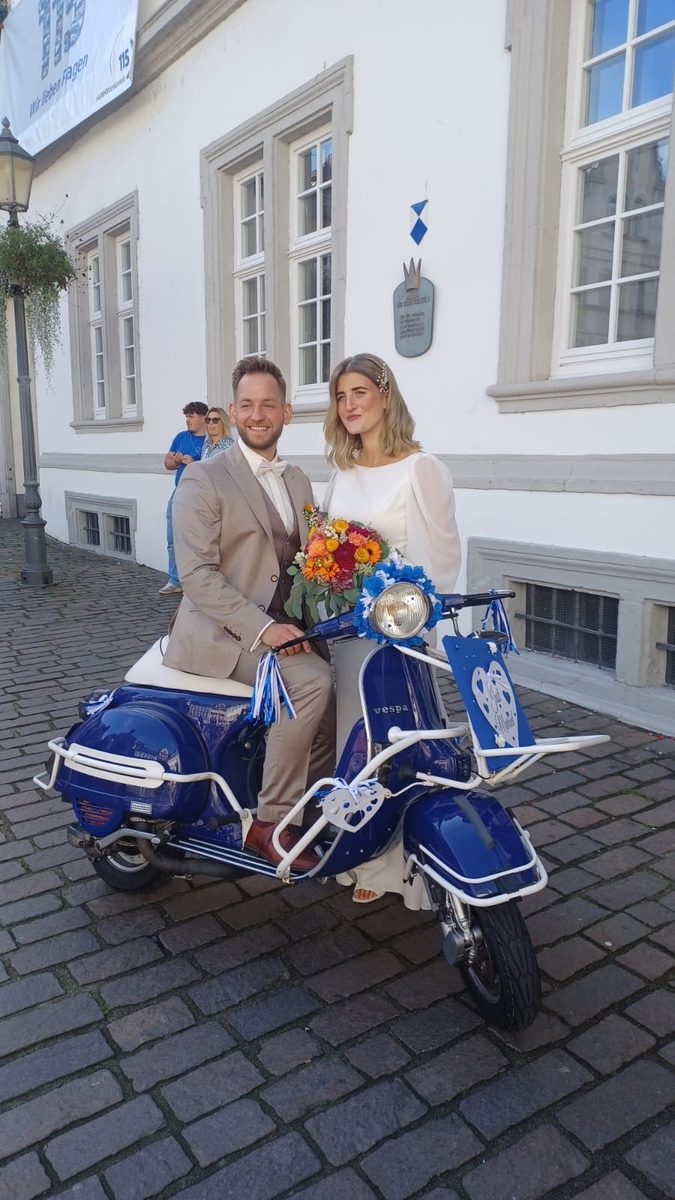

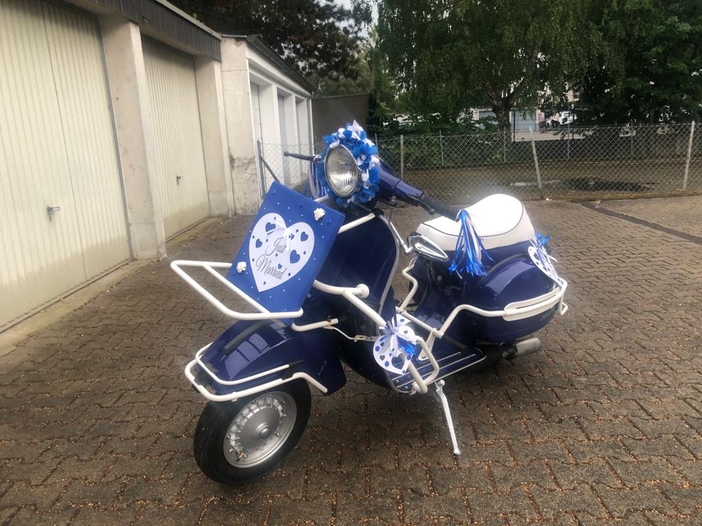

    Es muss ja nicht immer nur schlechte Nachrichten von der blauen Bärlin Reuse geben :P !
    Die blaue Bärlin Reuse wird am Samstag zu einem Überraschenden H-Event eingeladen, von denen das Junge Brautpaar noch nichts weiss und der blaue Verein, an denen beide mit angehören, möchten mit der Vespa ein paar schöne Fotos schiessen klatschen-)!
    Mal gespannt auf die Reaktion .

    Geile Idee, dafür ist die Porno Yacht ja bestens ausgestattet!

    Die Überraschung ist gelungen :)

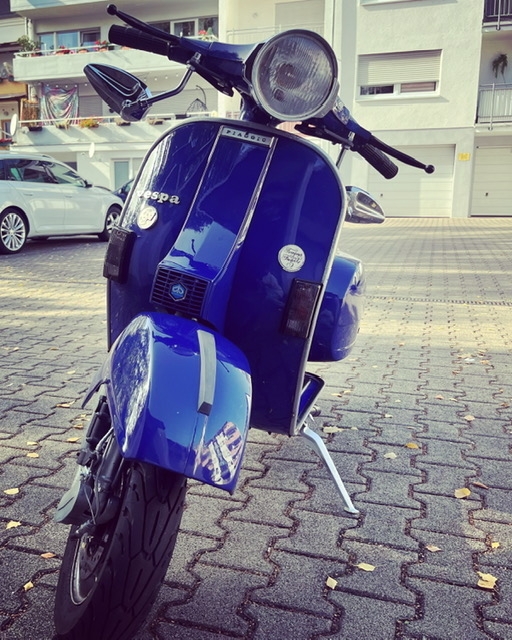

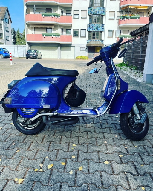

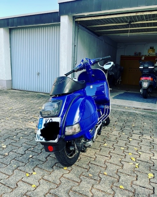

    So, die blaue Reuse hat heute noch mal ein kleines Update bekommen!
    Weil mir das gesprotzel im Untertourigen, doch irgendwie auf den Sack ging, habe ich nach langer Wartezeit auf bestellte Ersatzteile(ich glaube, fast 4 Wochen) dem Mikuni Gaser eine 6EN11-2,57(drin war ne 6EN11-2,56) Düsennadel verpasst und die ND von 17,5 auf 20 erhöht...
    Man.. man.. man... Herrlich froehlich-) ... das gesprotze ist fast wirklich komplett damit eliminiert worden  :)  ! Da es mir bei der letzten Fahrt auch noch die Tachowelle zerrissen hatte, habe ich die gleich mit gewechselt :-3 ... Und wie ich so alle die ganzen Kabelstecker vor mir sehen konnte, habe ich noch direkt ein neues Killkabel durch den Rahmen gezogen , weil Kotz <X grün gleich vor Porös kommt und Neu länger hält als Alt :S ...
    Man könnte fast meinen, dass die blaue Lady und ich so langsam ein Liebespaar werden :love:

    Da fehlen ja mit einem mal ja diverse Teile ...

    :-5 Stimmt Volker! Jetzt wo du es sagst, fällt es mir auch auf :D ...
    Ich bin mit dem ganzen Pornogeraffel immer überall hängen geblieben! Auch mit den Füßen =O ...
    "datt war mir zu gefärlisch auf D 8o auer... "

    Steht der Guten aber sehr gut die Schlankheitskur klatschen-)
