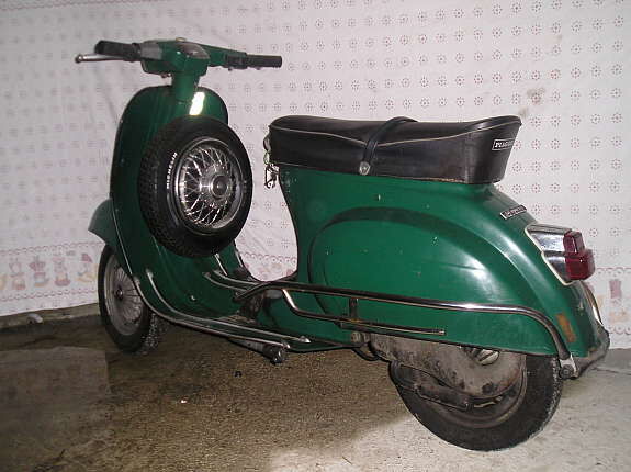

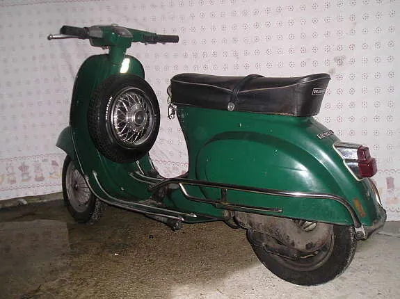

    Hallo, bei dem ganzen Rundlichthype verstehe ich gar nicht, warum diese Vespa keiner kauft. Erkennt jemand vielleicht irgendetwas, was auf einen schlimmen Schaden deuten lässt? Ich bin mir halt unsicher, hätte aber interesse. Vielleicht kennt ja jemand auch den Verkäufer? Nur zum ansehen ist nen bischen weit :(

    Trittblech hat von unten Löcher, wo die Leisten hinkommen und von oben nicht.

    ist das das ori rücklicht ? ich kenne bei den rundlenkern nur die kleinen rücklichter ?

    Nee, ich glaube ist nicht ori. So etwas ist mir aber auch egal. Ich habe Ihn aber gerade erreicht und er hat gesagt, dass sie ne Welle hat. Damit ist sie sowieso raus. Das mit dem Trittblech ist mir nicht aufgefallen, Danke für den Tip.

    für einen ita import nicht gerade der aufreißer, allein was backe angeht fleißt da noch geld in den spengler, trittbrett schaut mir auf der kickerseite eingedrückt aus, ohne deutsche papers nicht gerade ein akzeptabler preis

    ...für die karre muss man ordentlich
    in die tasche greifen. siehe details
    trittbrett, rund um manche löcher
    ist schon rostfraß, seitenbacke ist
    gespachtelt, trittbrettsicke unten
    wirkt sehr weich, gabel/bremsereigedöhns
    stark verwittert, die ist ewig irgendwo
    draussen gestanden. was ist mit dem gasgriff
    los? wenn der motor dann
    auch noch in dem zustand ist, wie der rest,
    was sehr wahrscheinlich ist, bist schnell
    bei 1000 euronen neuteile/fremdkosten.
    und dann noch typisieren?
    so gesehen kein wunder,
    wenn die niemand haben will

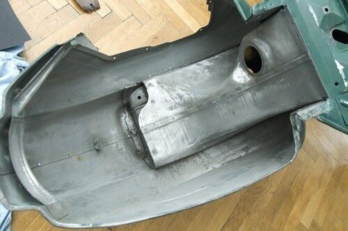

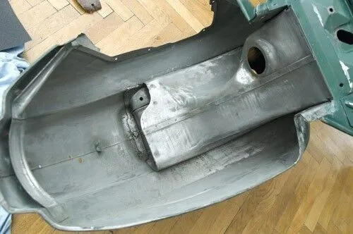

    OT: ja, eine special, wurde nur mal
    von nem retrochromtypen gefahren,
    weisst eh, quatrophenia und so;-)
    musste olack kippen, weil da waren in der
    karosse gezählte 18 Löcher drin!!!!
    backe: das täuscht, die optik von der kamera
    verzerrt gewölbt nach aussen hin.

    ...hier umgedreht.
    die vorstellung
    dass der 75 jährige
    (von dem habe ich das teil)
    heimlich in der nacht
    vespas cuttet, finde ich
    aber grossartig;-)
