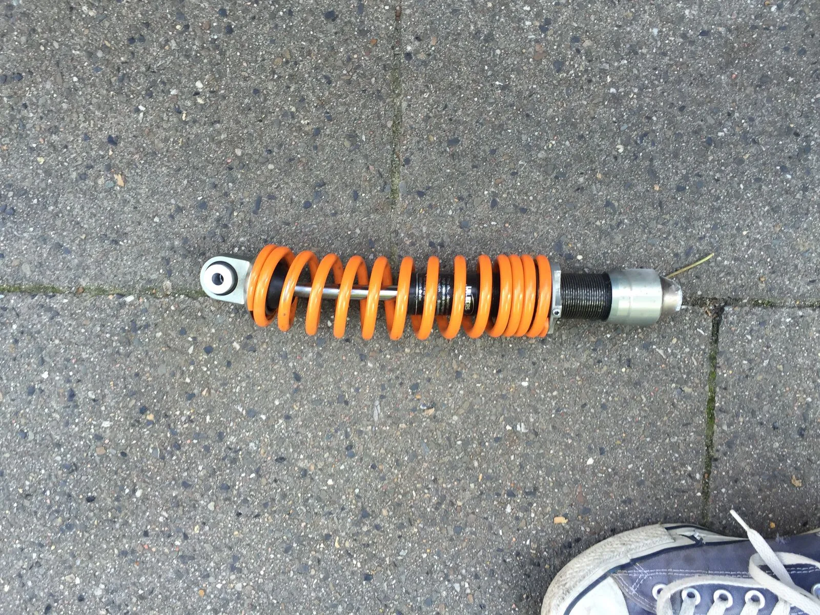

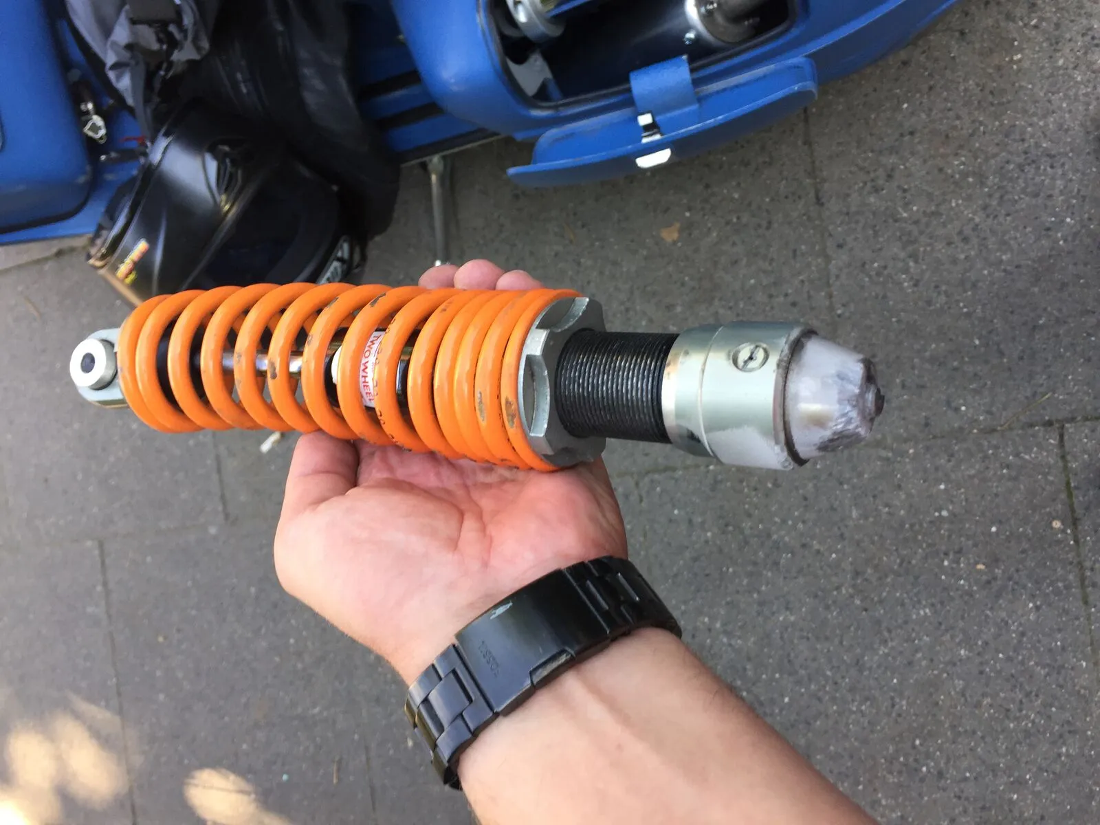

    • September 5, 2015 at 23:08
    • #777
    Knack!
    So, oder so ähnlich hat es sich angehört....
    Bei einer längeren Testfahrt überkam mich ein ungutes Gefühl. Ich war gute 25 km von meiner Werkstatt entfernt und beschloss umzudrehen. Ich sollte mich nicht getäuscht haben.
    Knack!
    Bein Anfahren gab es dieses Geräusch. Der Roller ging hinten kurz hoch und dann runter. Kurze Zeit später fiel mir auf, dass ich nicht mehr schalten konnte. Rechts ran und nachschauen. Das was ich vorfand hat mich schon ein wenig schockiert. Der Dämpfer war an der Verlängerung durchgebrochen. Das hintere Ende hat sich, gegen die Fahrtrichtung kurz im Asphalt verkeilt und den Roller ausgehoben. Danach ist er so tief eingesackt, dass der Shifter gegen das Schanier der Gepäckfachklappe schlug. Kacke! Kurz vorher habe ich noch richtig am Kabel gezogen um mal auszufahren was die Karre kann. Nicht auszudenken was bei 130 Km/h passiert wäre...
    Jetzt bin ich ertsmal auf der Suche nach Ersatz. Das wird nicht einfach!

    • September 6, 2015 at 06:31
    • #778
    ehrlich gesagt bin ich mehr froh, dass auf den Fotos neben dem kaputten Dämpfer deine heilen Gliedmassen erkennbar sind.
    Da hattest wirklich ein paar Schutzengerl dabei...

    • September 7, 2015 at 08:31
    • #779
    Die Suche nach einem geeigneten Dämpfer gestaltet sich schwierig. Aktuell habe ich eine Anfrag bei Pro Tech Shocks laufen, eine bei YSS und bei eine Wilbers. Gern würde ich den Wilbers Dämpfer wieder richten lassen und entsprechend anders auslegen. Der hat von der Dämpfung gut funktioniert. Immerhin sind es 52 kg ungefederte Masse mit der so ein Dämpfer klarkommen muss. Das auf dem Mistding ein Biege-, oder Knickmoment anliegen könnte, habe ich schlicht und einfach nicht bedacht. Das kommt davon, wenn man nicht sorgfältig nachdenkt.
