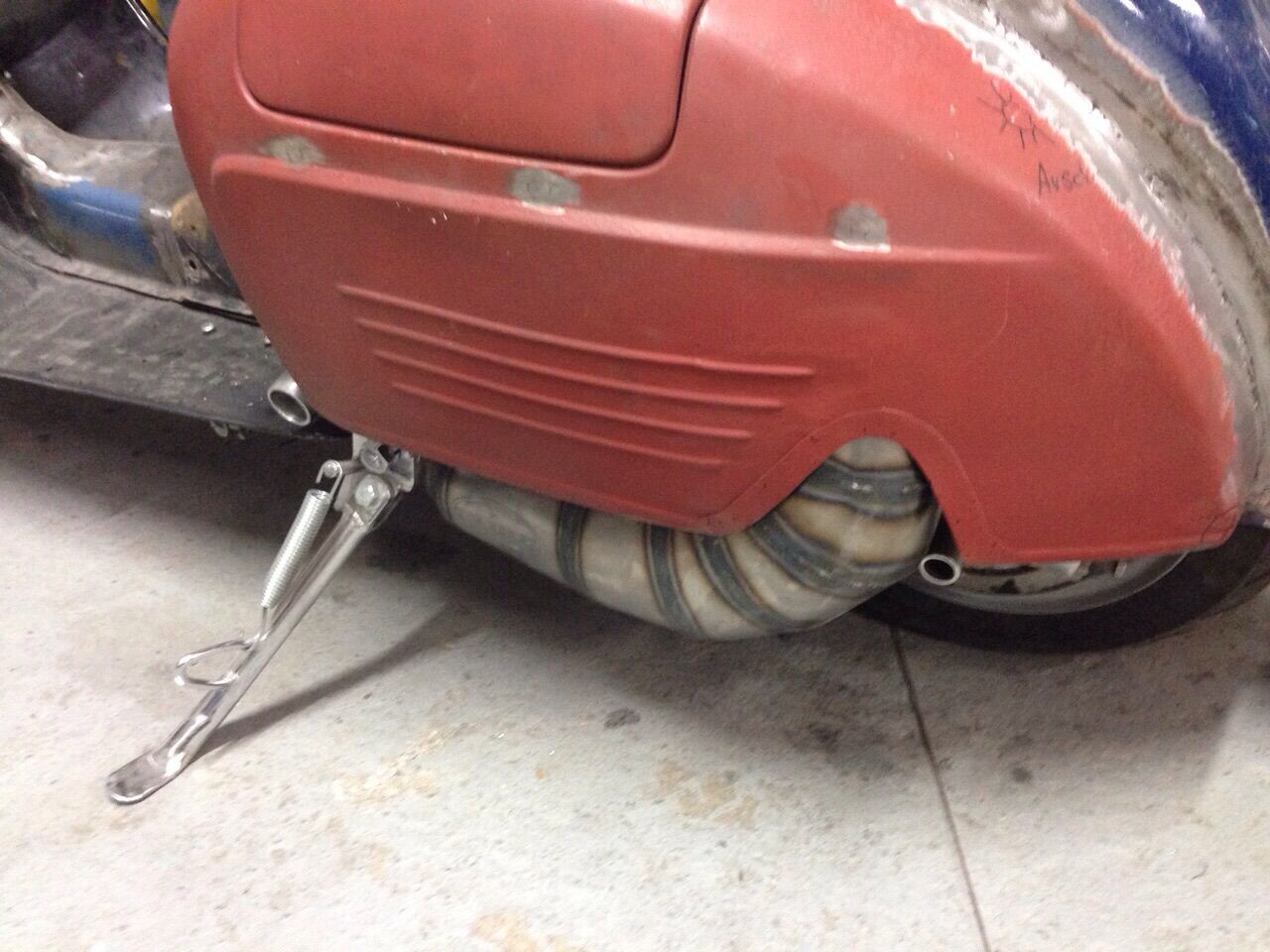

    Wie versprochen:
    In der Zwischenzeit ist auch der Dämpfer geliefert worden.Ich musste noch ein wenig an der Haube wegnemen, aber besser hätte es nicht gehen können. Ausgezeichnetete Arbeit von Pipedesign!
    Ich freue mich jetzt schon beim ersten Rideout mit dem Ding zwischen allen anderen an der Ampel zu stehen... :D

    ohhh...es ist heute schon Bescherung!!!
    • December 17, 2014 at 13:44
    • #583
    Wieviel PS wird der Motor haben? Hatten die ori nicht so um 60 PS? Wenn ja, können die Jungs von BSG mit ihrem 51 PS-PX-Motor einpacken... :D

    BSG, wer? Um und bei 55 - 62 PS. Da sind aber bis zu 75 drin. Die Steuerzeiten sind der Hammer. Der Motor hat mit geschlossener Auslassteuerung 121 zu 161. bei offenenem Auslass sind es dann 121 zu 179. Eigentlich kann man die AS auch stillegen, den Zylinder auf 130 zu 192 fräsen und gut ist. Was interessiert mich bei dem Motor ein Loch vor Reso? Ich will damit keinen Wohnwagen die Kasseler Berge hochziehen. Aber Gemach, gemach zum Einfahren und einander kennenlernen reichen die 55 PS erstmal. Die können sowieso einpacken. Das Ding hat 6 Gänge und eine Kupplung, die was kann.....

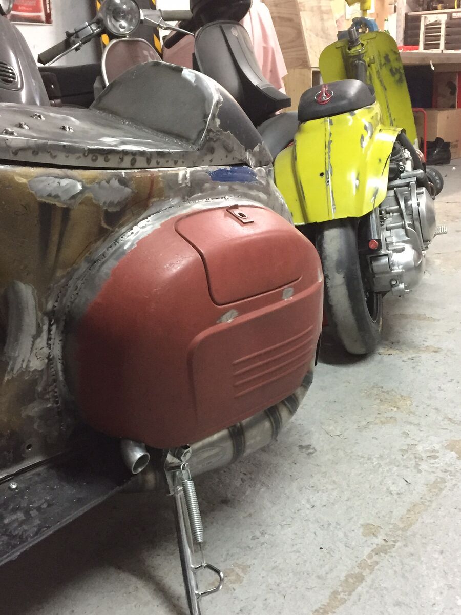

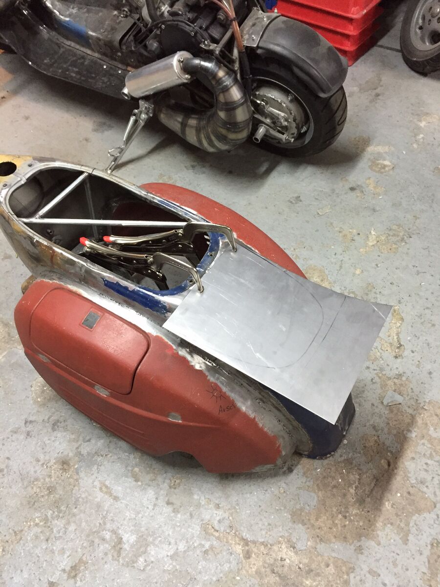

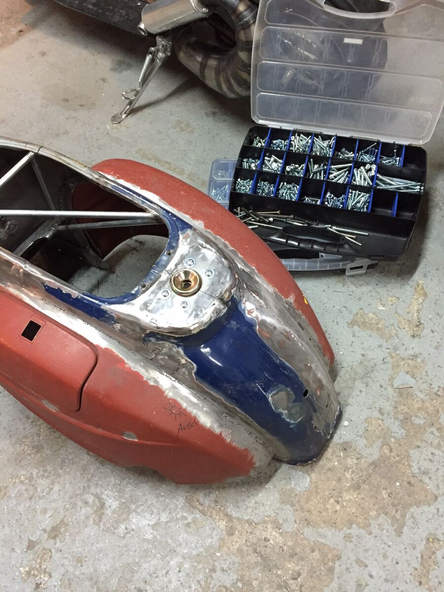

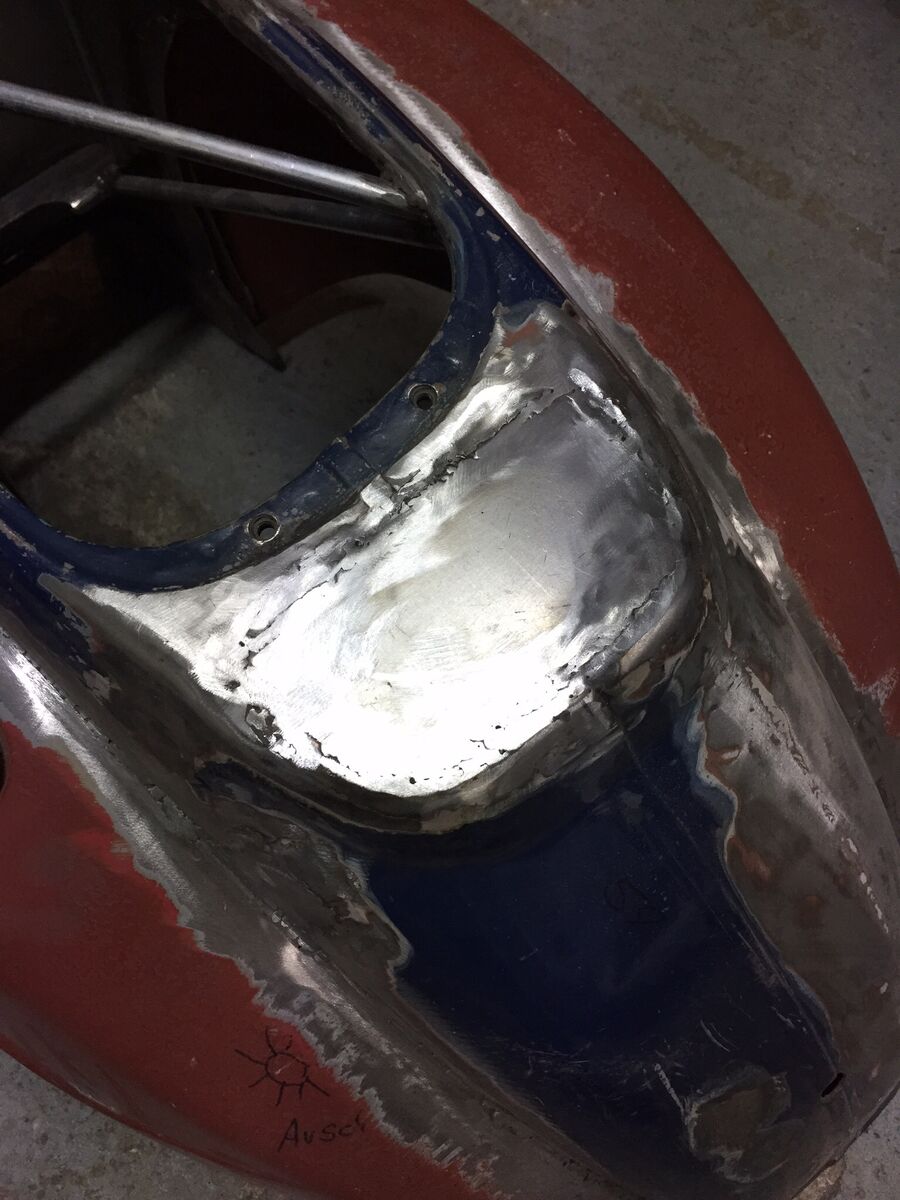

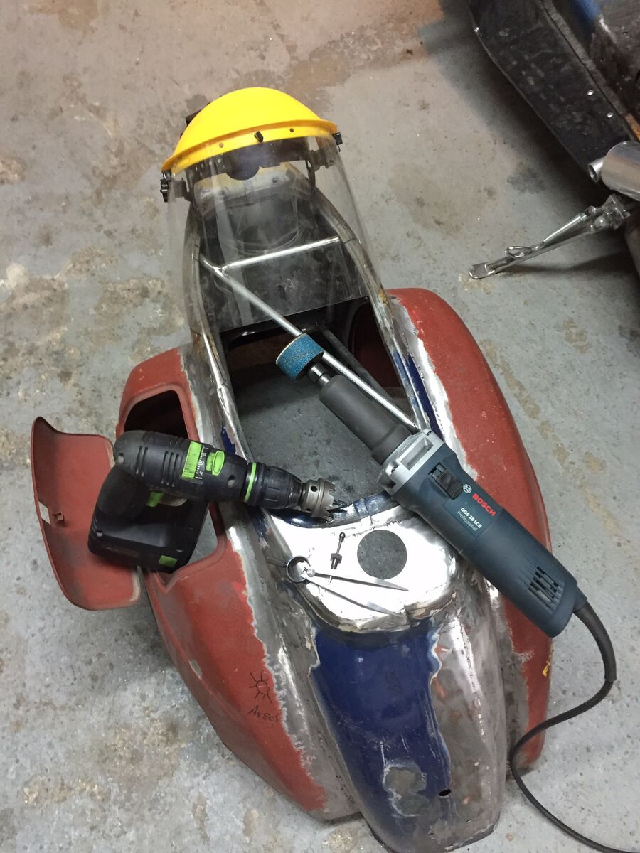

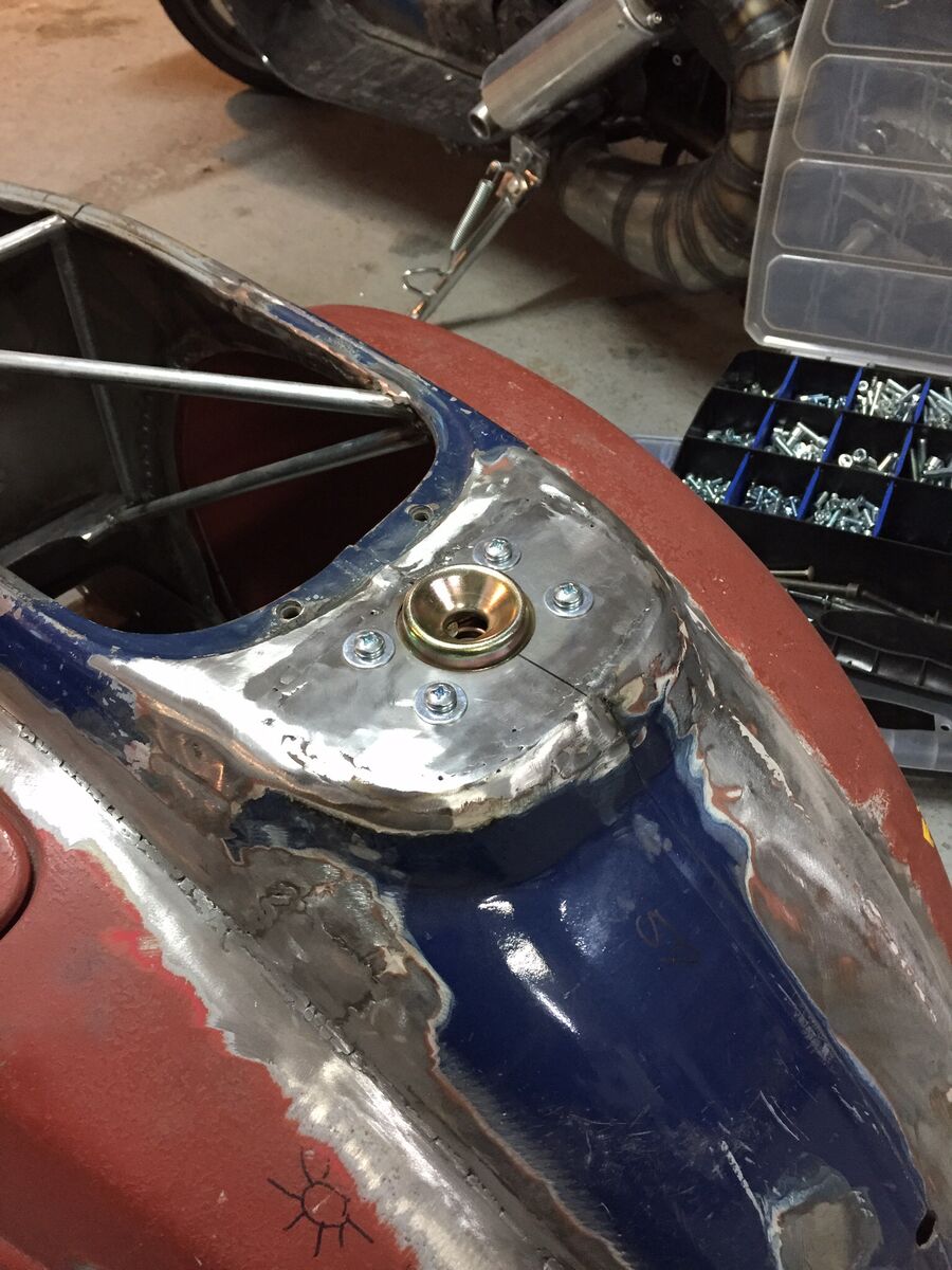

    Ich habe mir gedacht, dass die Verriegelug der Kofferraumhaube eines Käfers ziemlich gut wär. Gedacht, bestellt, geliefert, Heck überarbeitet, funktioniert. Sah aber scheisse aus, der Klappmatismus auf dem Heck. Klar, man kann das so lassen, aber dann ist es eben Kacke. Heute gab es ein Fleißkärtchen. Um 1000 in der Werkstatt aufgeschlagen und den ganzen Kram wieder rausgetrennt. Im zweiten Versuch habe ich dann den Klappmatismus von unten eingesetzt. Weil das dann auch besser aussieht, habe ich dieses Mal davon auch Fotos gemacht.
    Kurz geprahlt: Gutes Werkzeug, halbe Arbeit!
    Hier das Ergebnis:
    Später soll sich die Sitzbank per Seilzug unter der Gepäckfachklappe entriegeln lassen. Wenn es gut läuft, springt die Bank dann hoch und der Rest wird von einer Gasfeder erledigt
    Ich bekam heute noch Unterstützung von einem Freund der mit Blech wesentlich besser umgehen kann, als ich und er hat sich an die Umsetzung des Photoshop-Entwurfes gemacht.
    Gut, was? :D
