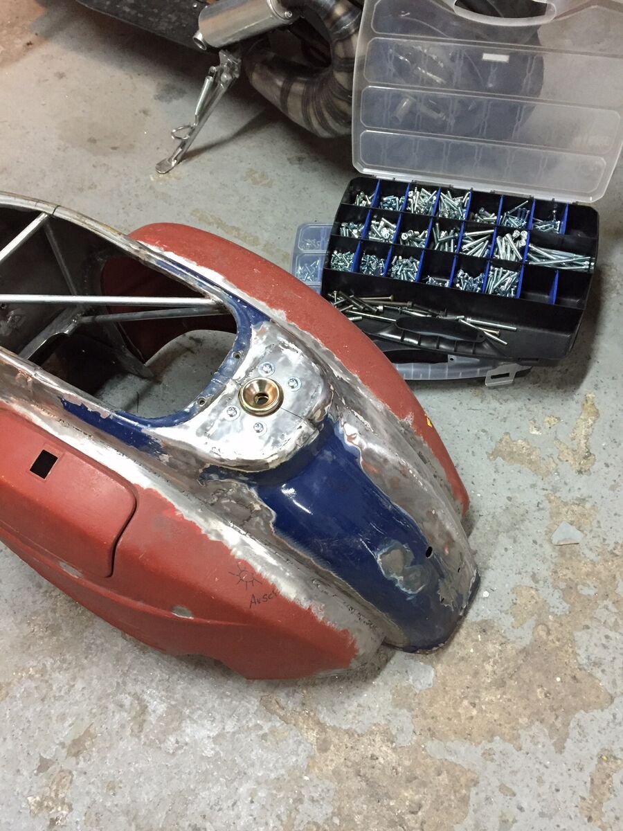

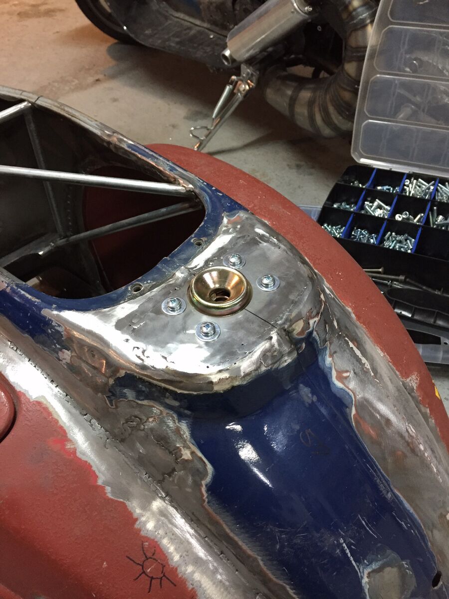

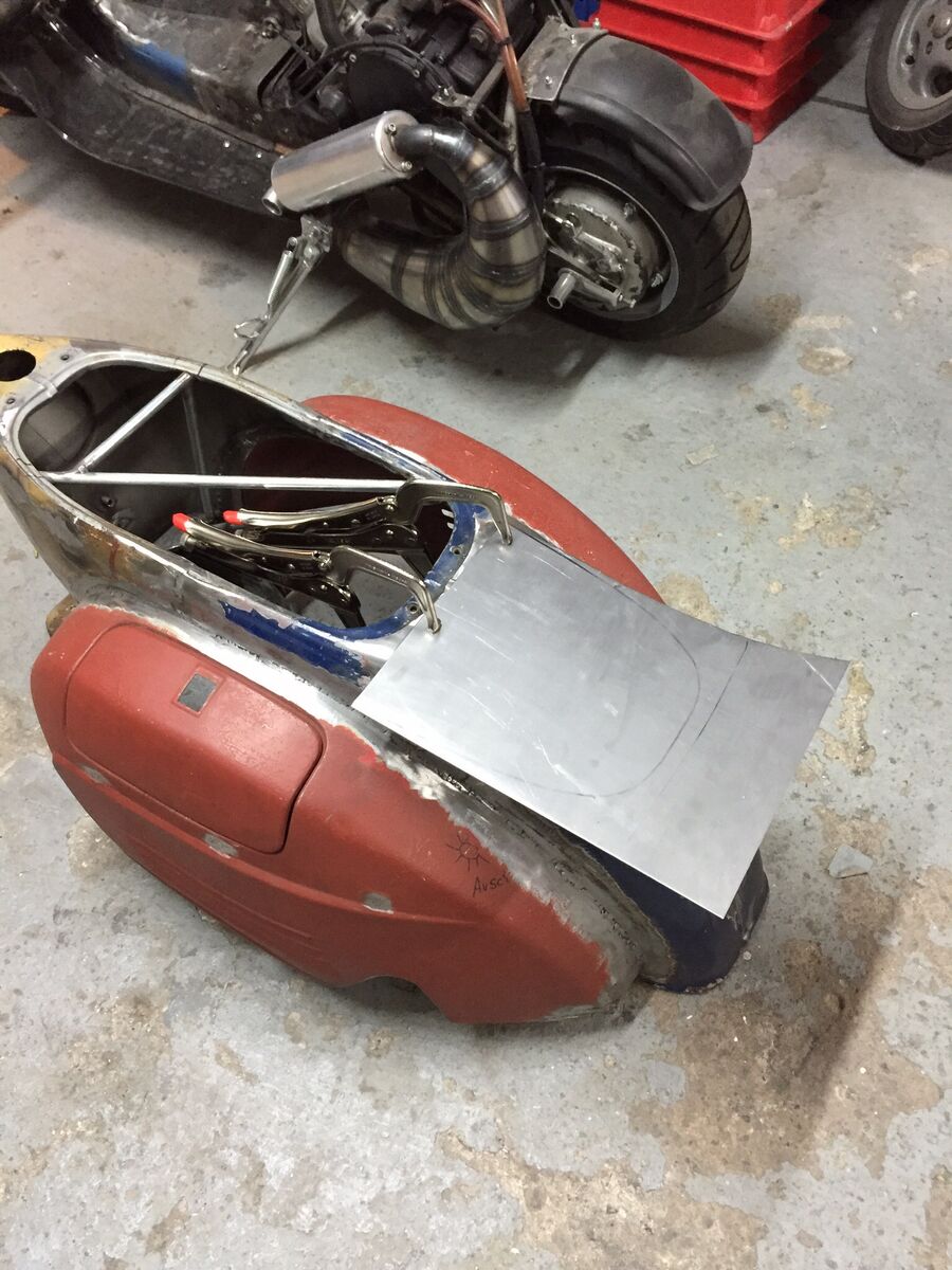

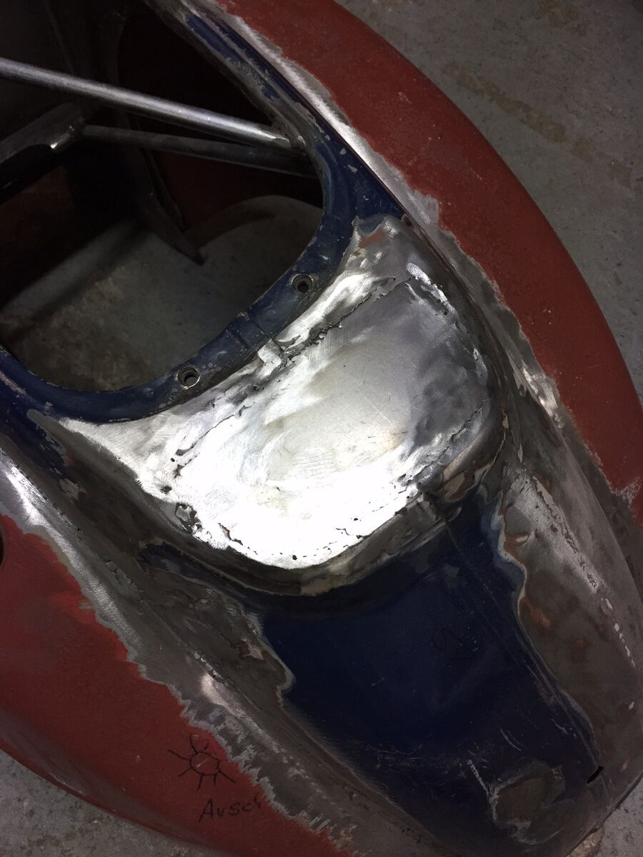

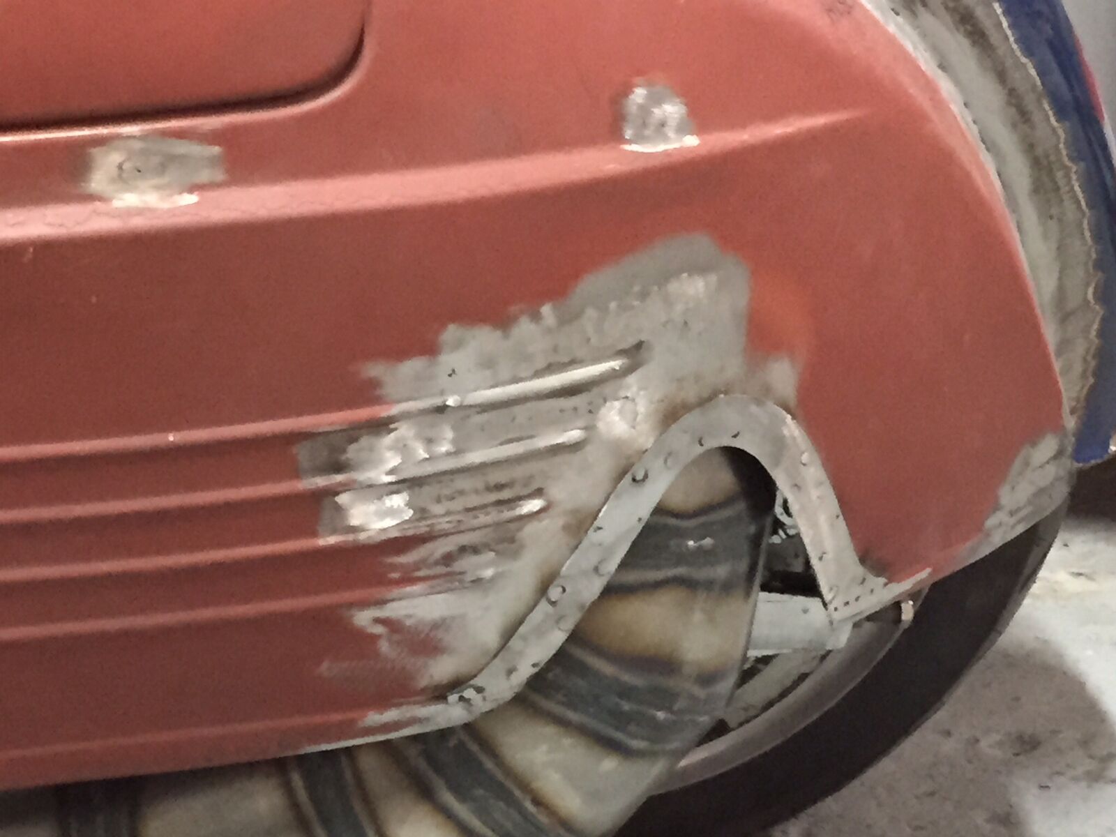

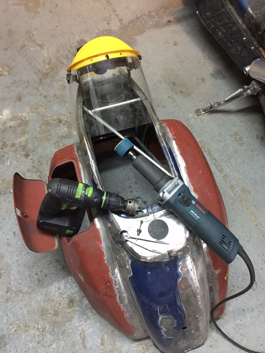

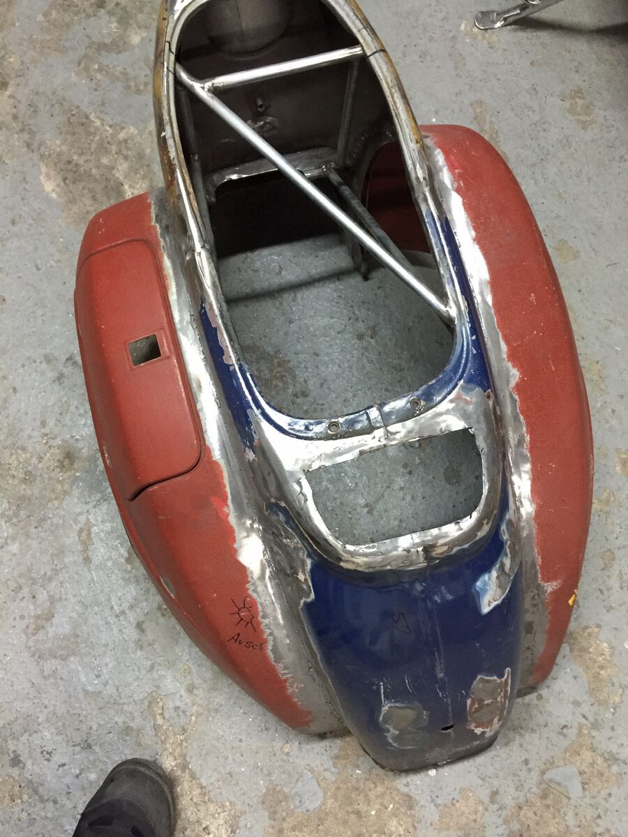

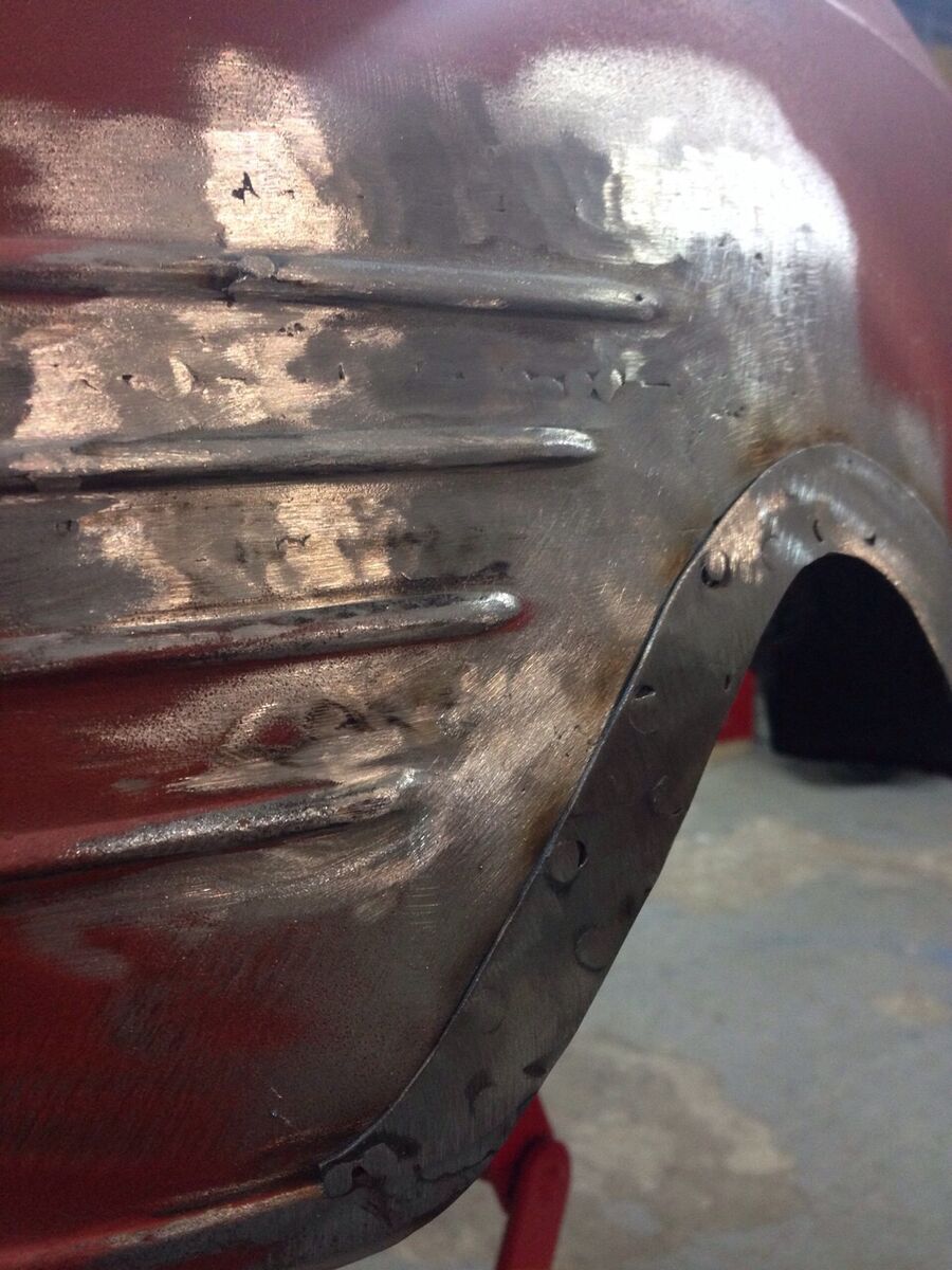

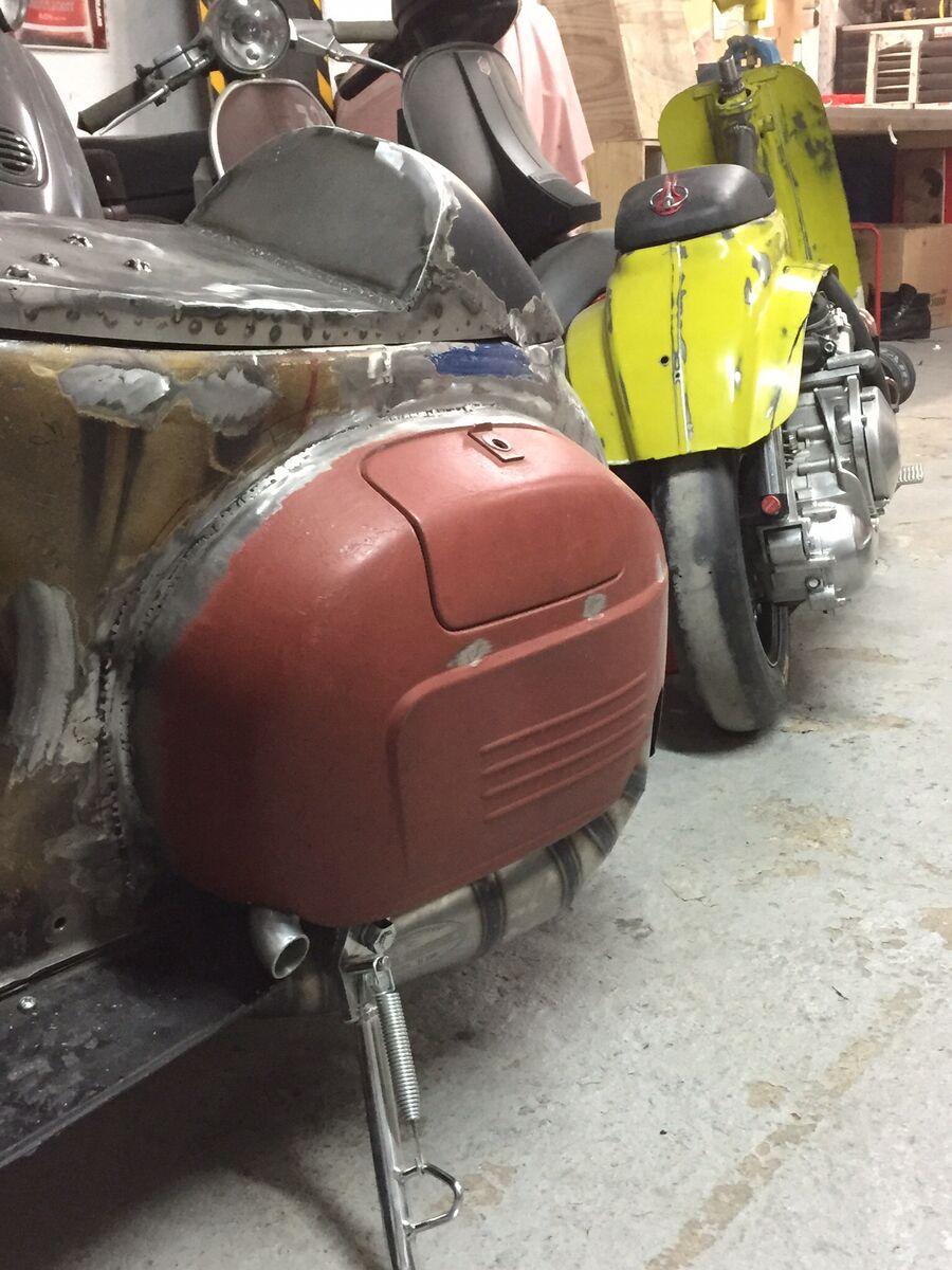

    Ich habe mir gedacht, dass die Verriegelug der Kofferraumhaube eines Käfers ziemlich gut wär. Gedacht, bestellt, geliefert, Heck überarbeitet, funktioniert. Sah aber scheisse aus, der Klappmatismus auf dem Heck. Klar, man kann das so lassen, aber dann ist es eben Kacke. Heute gab es ein Fleißkärtchen. Um 1000 in der Werkstatt aufgeschlagen und den ganzen Kram wieder rausgetrennt. Im zweiten Versuch habe ich dann den Klappmatismus von unten eingesetzt. Weil das dann auch besser aussieht, habe ich dieses Mal davon auch Fotos gemacht.
    Kurz geprahlt: Gutes Werkzeug, halbe Arbeit!
    Hier das Ergebnis:
    Später soll sich die Sitzbank per Seilzug unter der Gepäckfachklappe entriegeln lassen. Wenn es gut läuft, springt die Bank dann hoch und der Rest wird von einer Gasfeder erledigt
    Ich bekam heute noch Unterstützung von einem Freund der mit Blech wesentlich besser umgehen kann, als ich und er hat sich an die Umsetzung des Photoshop-Entwurfes gemacht.
    Gut, was? :D
    Einmal editiert, zuletzt von Pornstar (December 21, 2014 at 22:12)
