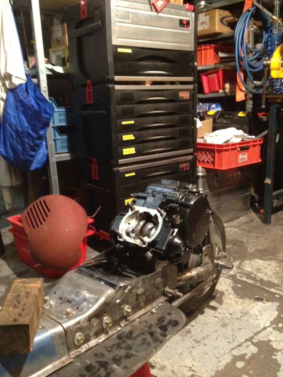

    • December 11, 2012 at 09:10
    • #331
    Das Mistding ist wieder zusammen. Puh!
    Jetzt nur noch den Zylinder vom Beschichten zurückbekommen, das Heck umbauen, den Auspuff auskaspern, abwickeln und irgendwie verlegt bekommen, die Gabel kürzen, eine Blechnase anschweißen, die Blinkerlöcher dichtschweißen, einen Tankhalter bauen - den Tank selbst natürlich auch :wacko: , die Rahmenverstärkungen zu ende bringen, eine Sitzbank anfertigen und natürlich den Zaster für das ganze S&S Scheibenbremsgeraffel zusammenkratzen.
    Habe ich was vergessen? Ach ja einen 38er Vergaser habe ich auch nicht! :D
