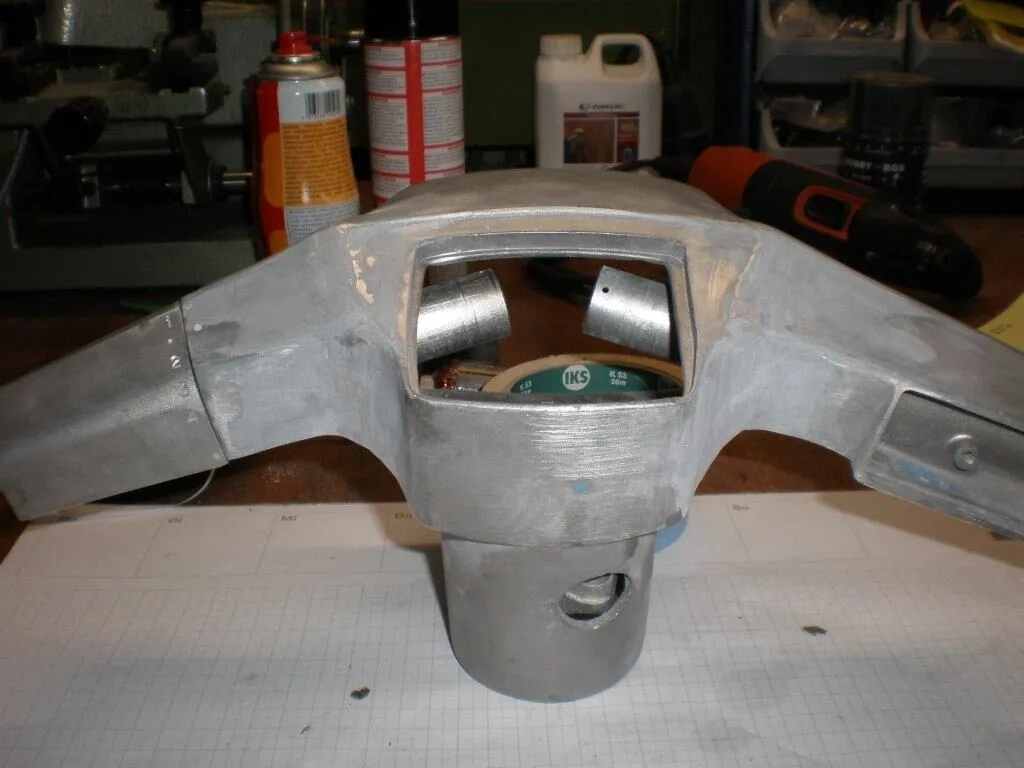

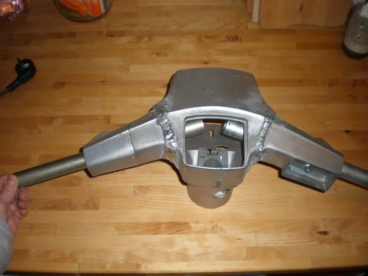

Das kann man aber doch auf dem Bild von juny79 gut erkennen. Oder brauchst du eine techn. Zeichnung?
ne muss keine technische sein perfekt wäre ein bild von vorne oder so und dann ganz einfach über paint 2 3 striche gemacht wo die schnitte sein sollten die beiden bilder waren schon echt gut also ich weis jetzt grob die richtung
wobei paint ja auch immer so genaue striche macht.... [glücksspiel]
na ja =) nur um mal eben zu sehen wo man am besten schneiden soll
