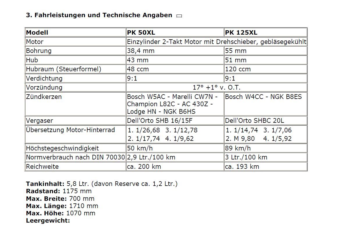

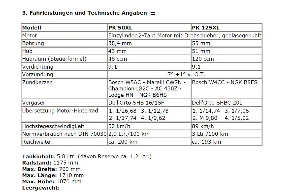

    • July 1, 2011 at 11:04
    Allso 2,5 l /100 halte ich für eine glatte Fehlmessung, das währe das erste Fahrzeug in der Geschichte, das weniger braucht als der Hersteller angegeben hat (2,9 l).
