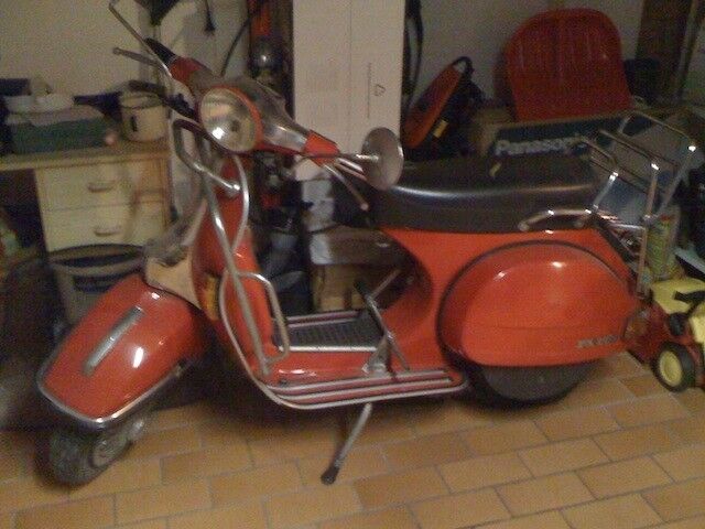

    Ich habe nun seit gestern aus einem "Scheunenfund" von einer Bekannten meine erste Vespa bekommen! :)
    Es handelt sich um eine PX 80 E, Baujahr 1984. Die Gute wurde sage und schreibe seit 2001 nicht mehr bewegt, lief jedoch bis zu diesem Zeitpunkt einwandfrei und stand bis heute im Trockenen. Sie befindet sich optisch in einem allgemein sehr guten Zustand. Es fehlt hier und da ein kleines Teil (Gummigriff), die Spiegel sind locker und minimal angerostet. Die Luft in den Reifen ist raus.
    Da ich technisch nicht allzu begabt bin, sehe ich mich leider nicht in der Lage die Vespa selbst wieder instand zu setzen. Eine kostspielige Fachwerkstatt werde ich nicht umgehen können, aber möchte jedoch zumindest schon versuchen ein paar Kleinigkeiten selbst anzugehen.
    Ich bin auf eure Erfahrungen angewiesen! :)
    Was muss man unter Umständen nach solch langer Standzeit beachten/überprüfen?
    Mir würden spontan folgende Dinge einfallen:
    Ölwechsel? Batterietausch? Reifenwechsel (bzw. versuchen aufzupumpen) ? Vergaser einstellen?
    Ich bedanke mich schon für Eure Hilfe! :)

    damals wars eine...
    • July 25, 2011 at 20:49
    vergasser reinigen
    reifen würde ich nach 10 jahren wechseln und die schläuche auch, gibts bei sip scooter center usw usw
    getriebeöl wechsel schadet auch nie dazu brauchst du sae 30
    schau einfach mal die hot topics und tpps und tricks an
    viel spaß mit deiner vespa

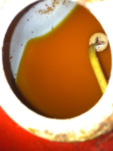

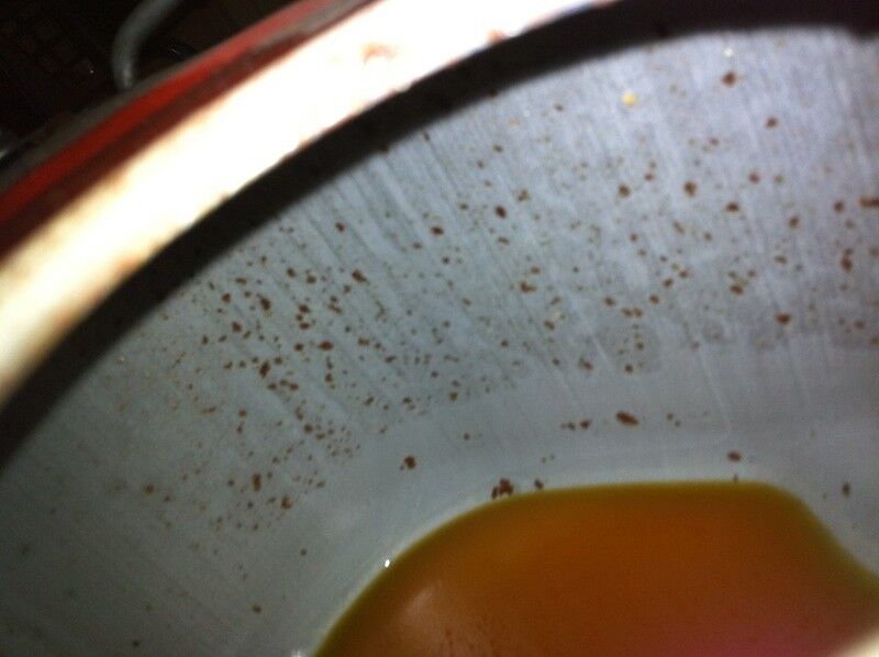

    es sind kleine Roststellen im Tank festzustellen (siehe Bilder). In der Menge und Ausprägung normal? Oder besteht da Handlungsbedarf? :whistling:
    Danke!
      • 50.12 kB
      • 800 × 598
      • 214
      • 25.38 kB
      • 448 × 600
      • 222
    12,230
    35,350
    4,300
    • July 30, 2011 at 08:41
    Moin!
    Cool! Tomatensuppe im Tank! :thumbup:
    Raus mit der Suppe und rein mit den neuen Sprit nachdem du alles gereinigt hast wo die Tomatensuppe durch lief.
    Also Tank,Filter,Schläuche,Vergaser.
    Und an den bischen Rost im Tank würde ich persönlich nix machen.
    Gruß Creutzfeld
