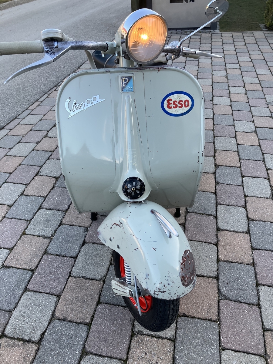

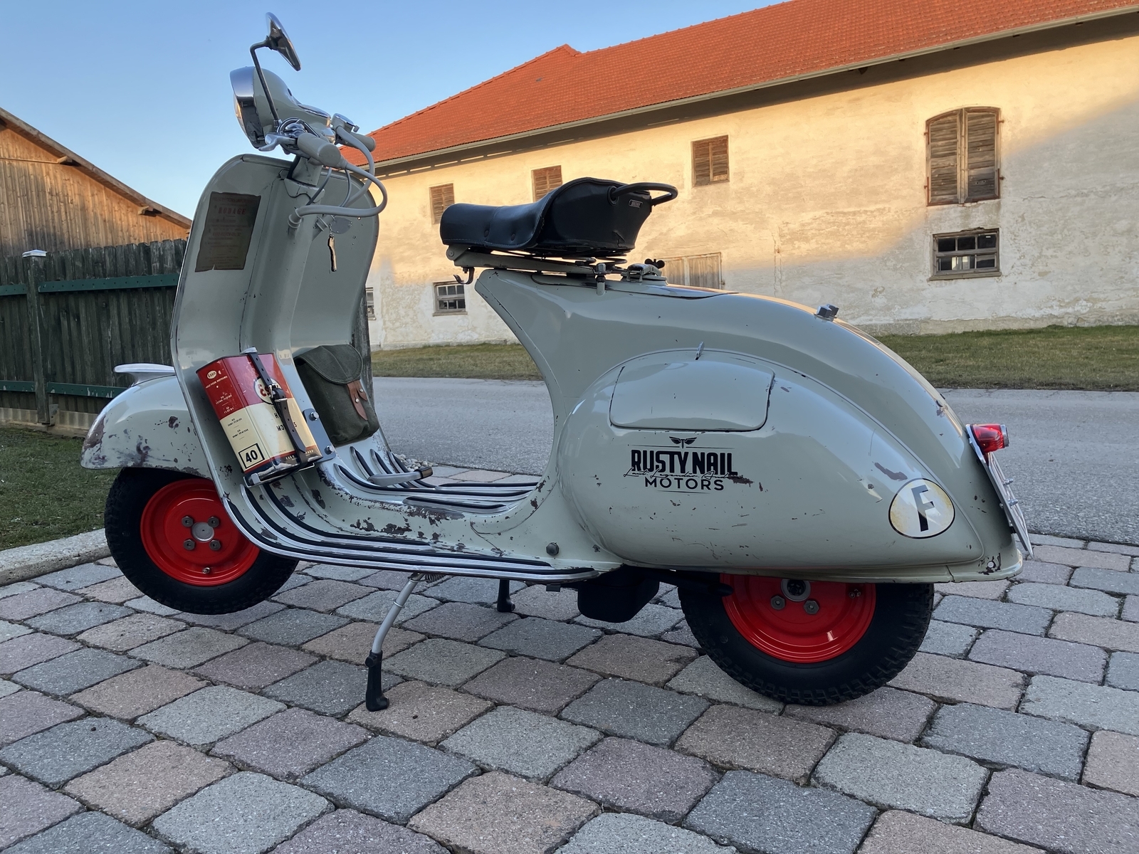

    • February 16, 2023 at 17:13
    • #102

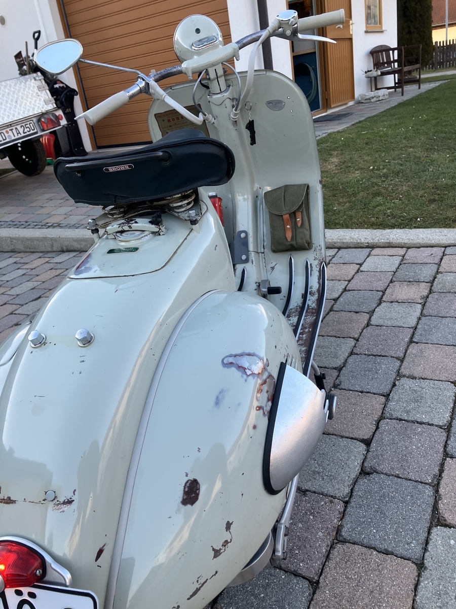

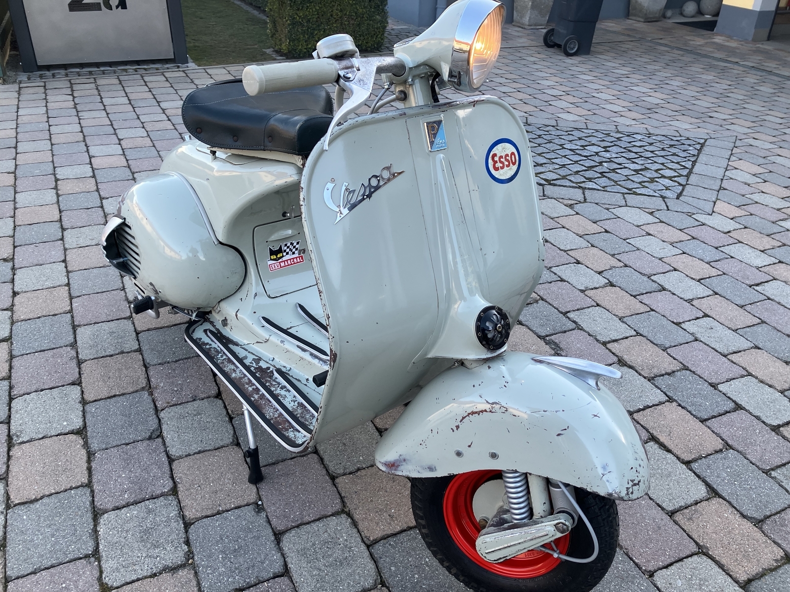

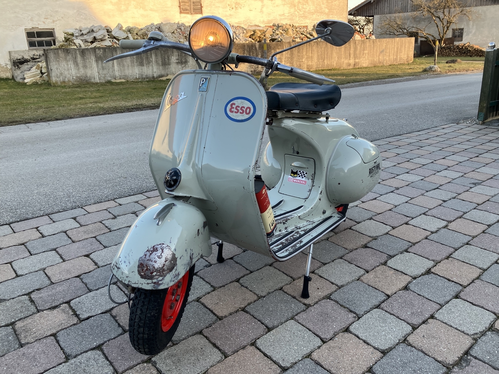

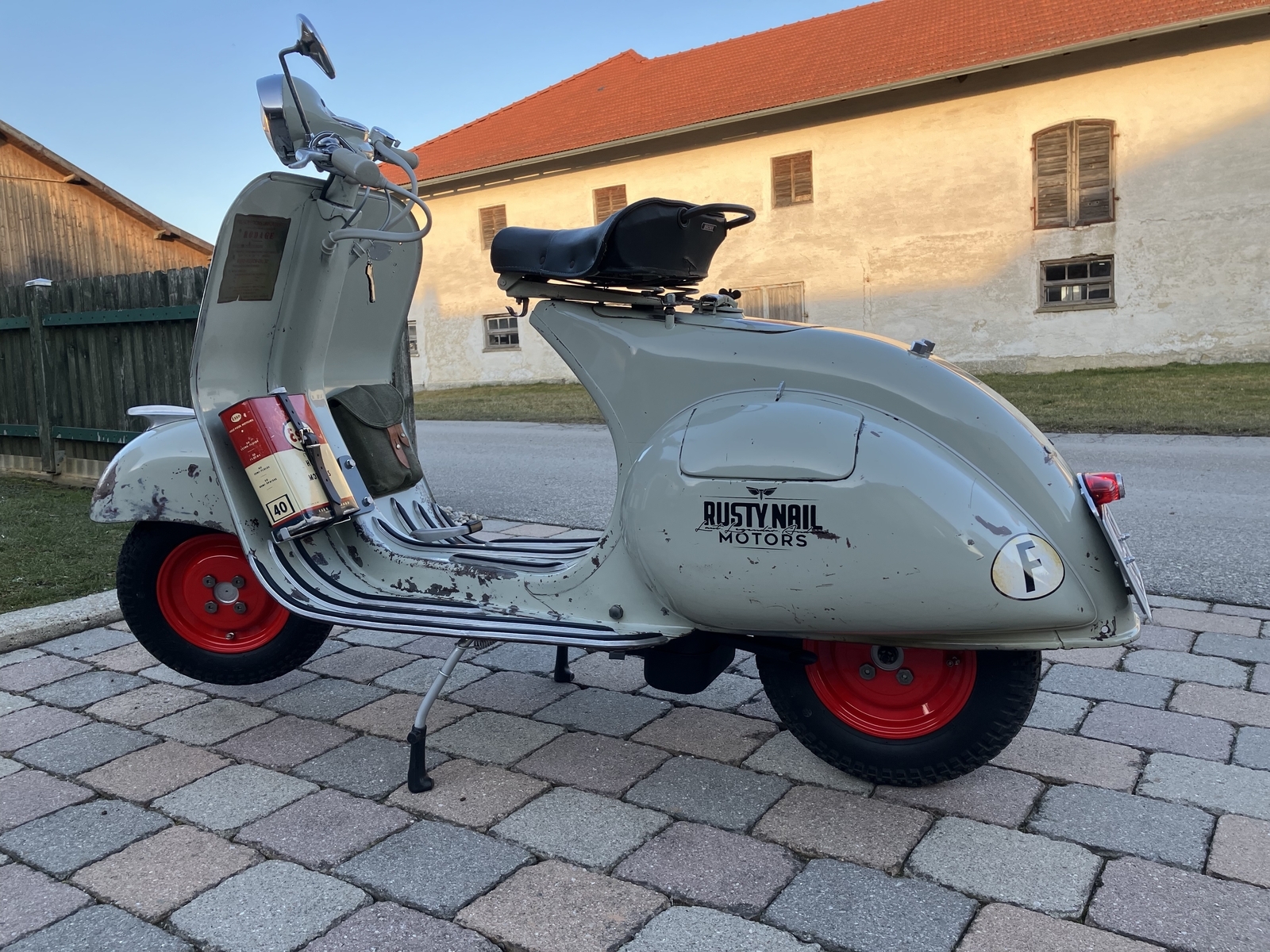

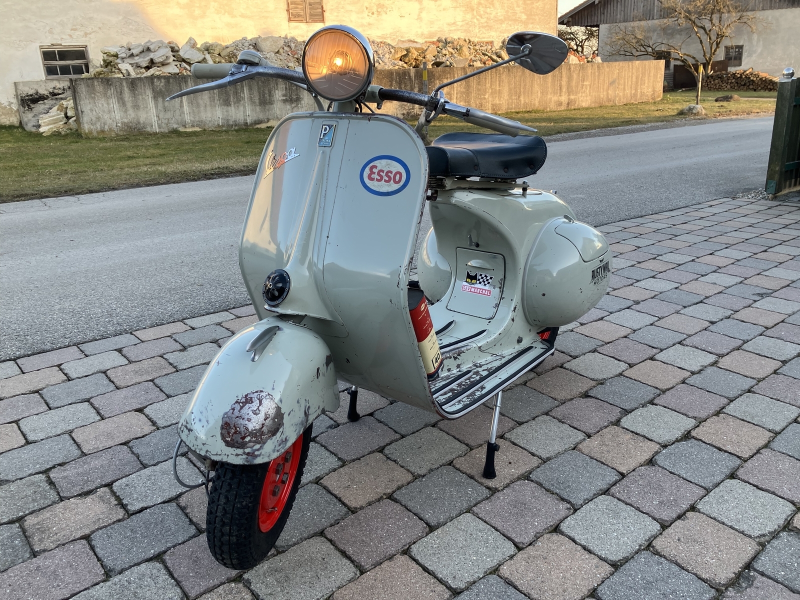

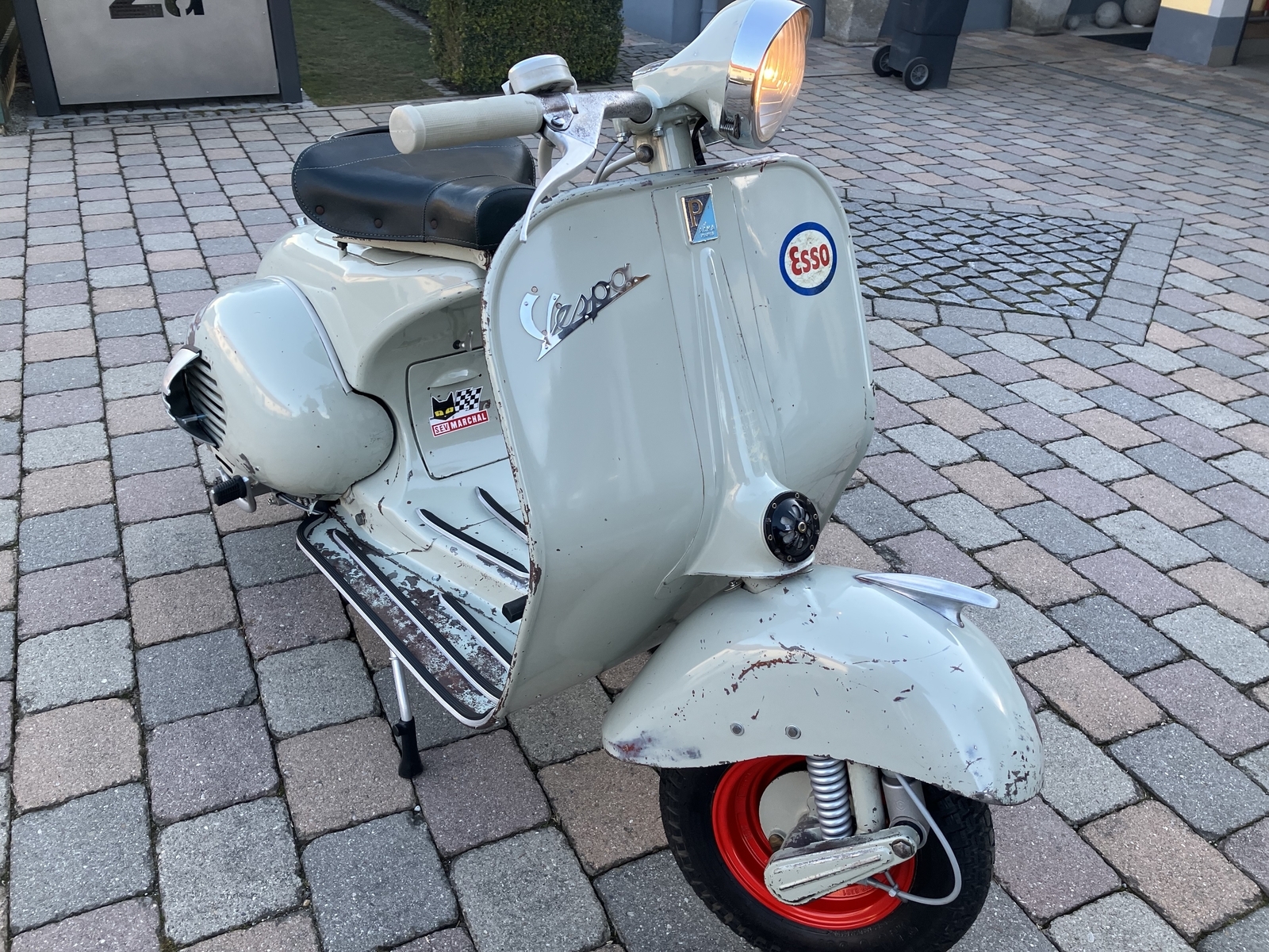

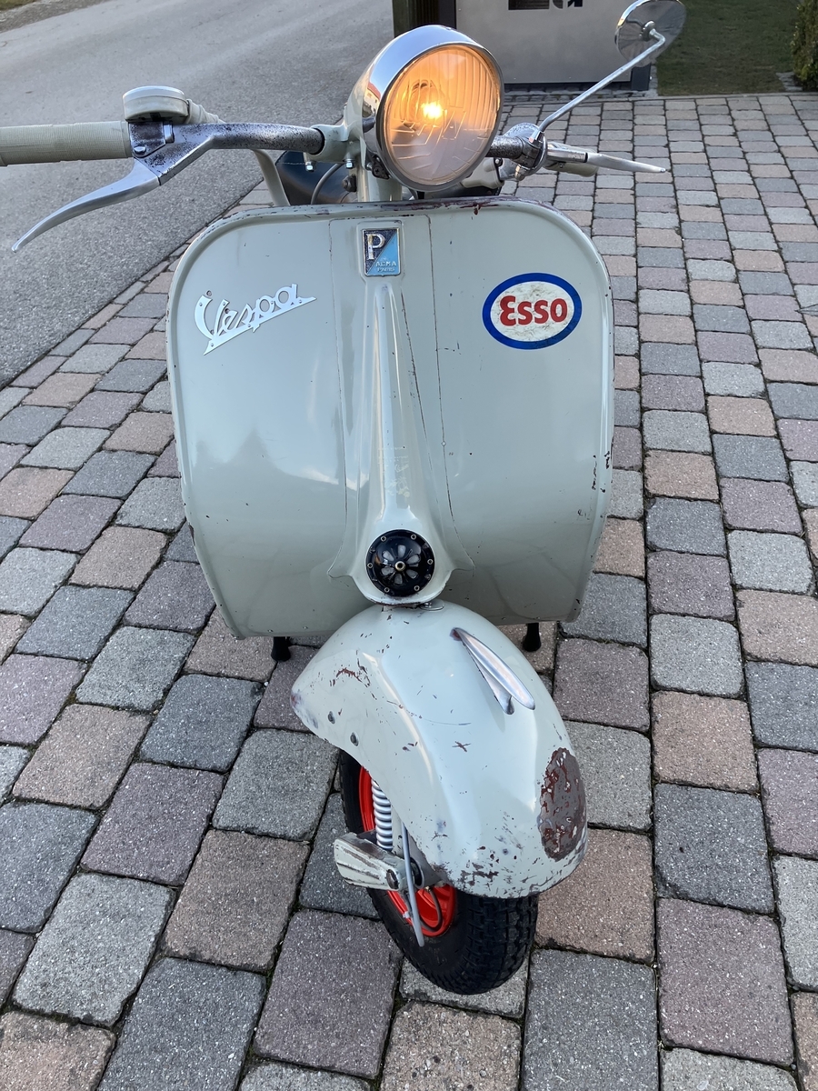

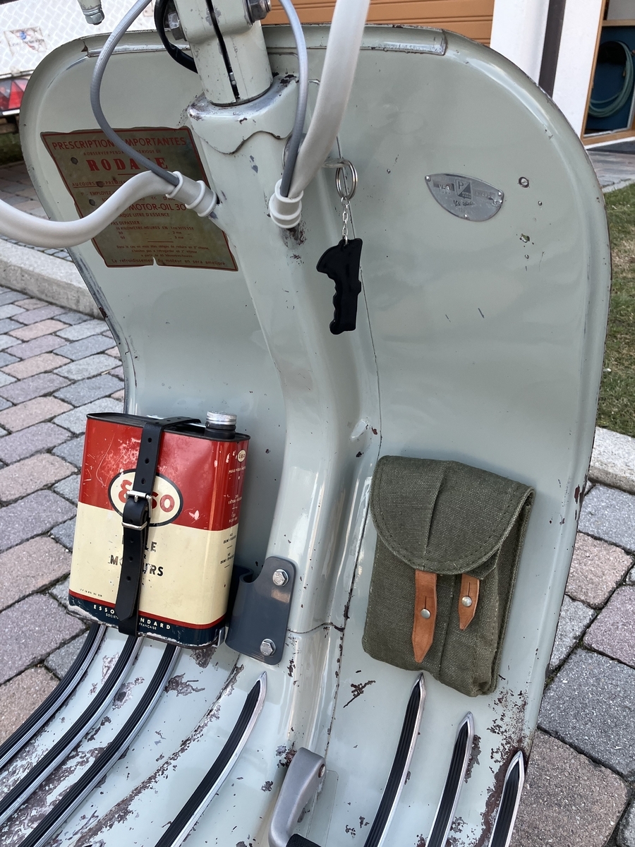

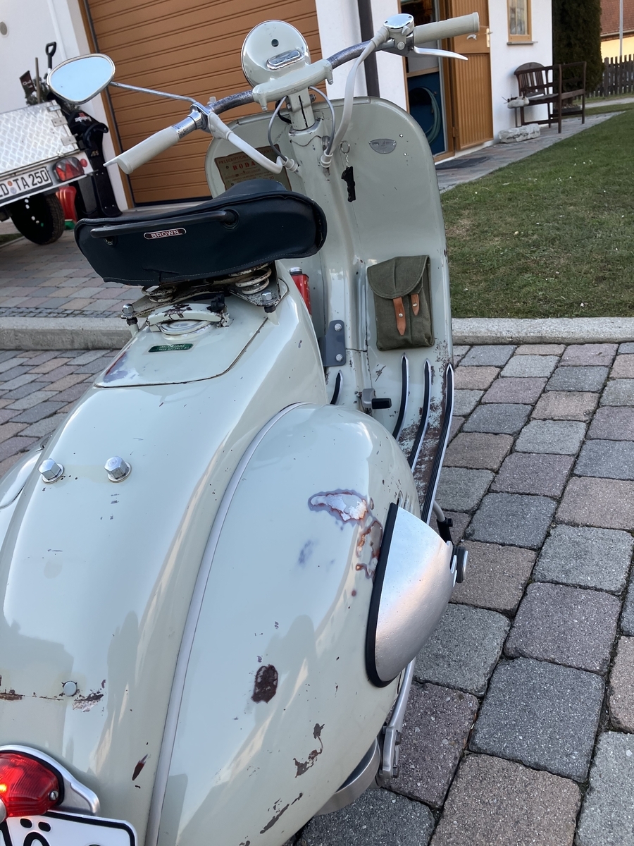

    Neues Setup läuft 👍, beim 2.Kick war sie da😀
    Optisch ist die alte Dame nun auch fertig
    Bringste mit nach Naumburg?

    • February 16, 2023 at 17:54
    • #104
    Weiß leider noch nicht, ob es klappt mit Naumburg, wenn ja, leih ich mir evtl einen Bus, dann würd ich ihn mitnehmen, auf dem Anhänger sind mir insgesamt 1100km zu weit😉

    Beim Betrachten der Bilder steigt bei mir der Neidfaktor auf 11.... von eigentlich 10 möglichen !!
  • MBT / T4
    Blechfummler
    366
    7,171
    1,352
    • February 16, 2023 at 19:04
    • #106
    Sehr geile Karre, mehr gibt s dazu nicht zu sagen :porn
    4,122
    21,747
    3,508
    • February 16, 2023 at 19:42
    • #107
    Deine Lackaufbereitung ist immer wieder beneidenswert. Jedesmal, wenn ich eine Deiner Vespas oder Dich sehe, liegt mir auf der Zunge Dich um sowas zu bitten. Dann denke ich mir aber auch, dass ich halt selbst mal den Arsch hochkriegen müsste. Hut ab vor Deiner Arbeit!

    Wunderschön!

    Danke Euch, ja, sieht ganz gut aus 😀

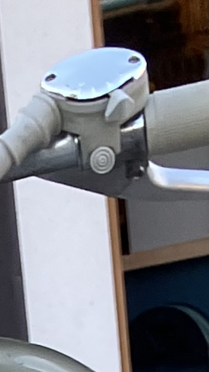

    Tom,

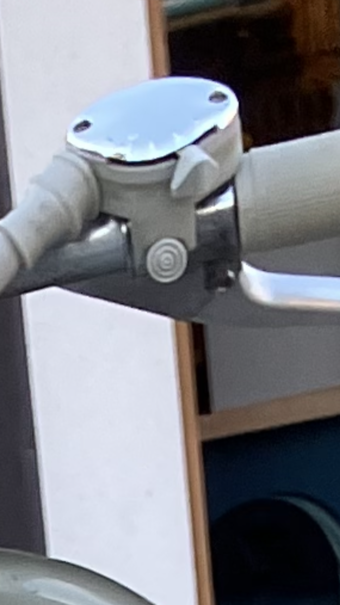

    da ich ja aktuell wie kein anderer in den hinterletzten Details dieses Lichtschalters eingetaucht bin, was ist bei dir für einer dran?
    Noch der alte oder ein Nachbau?
    Auf den Bildern kann ich das nicht erkennen.
    Gruß Paddy.

    Hi, ist noch der originale, wobei da auch bei den V56 scheinbar unterschiedliche Ausführungen verbaut wurden
    VG

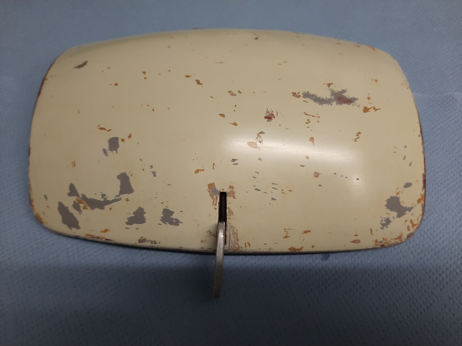

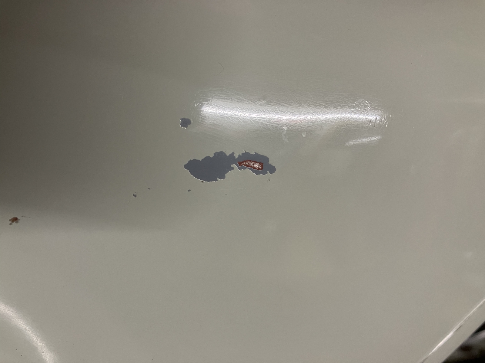

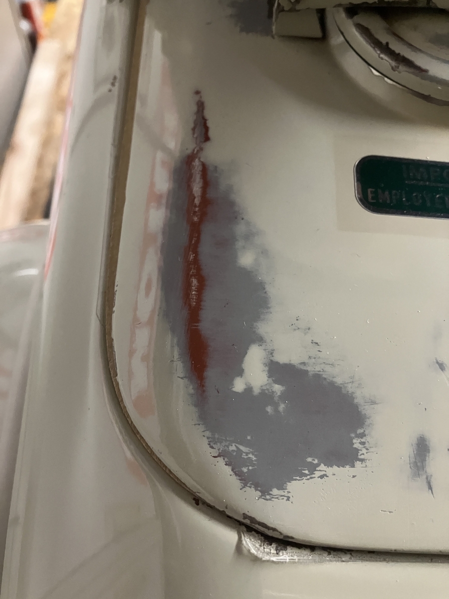

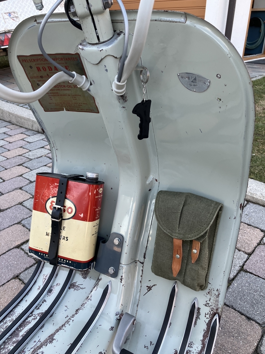

    • March 15, 2023 at 22:50
    • #114
    Hi Tom,

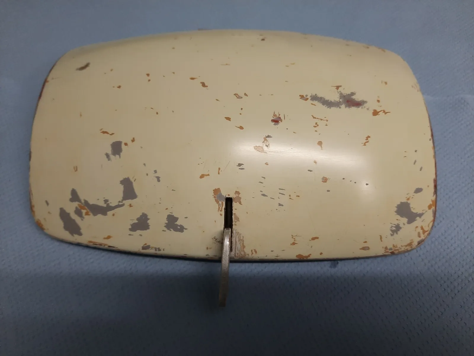

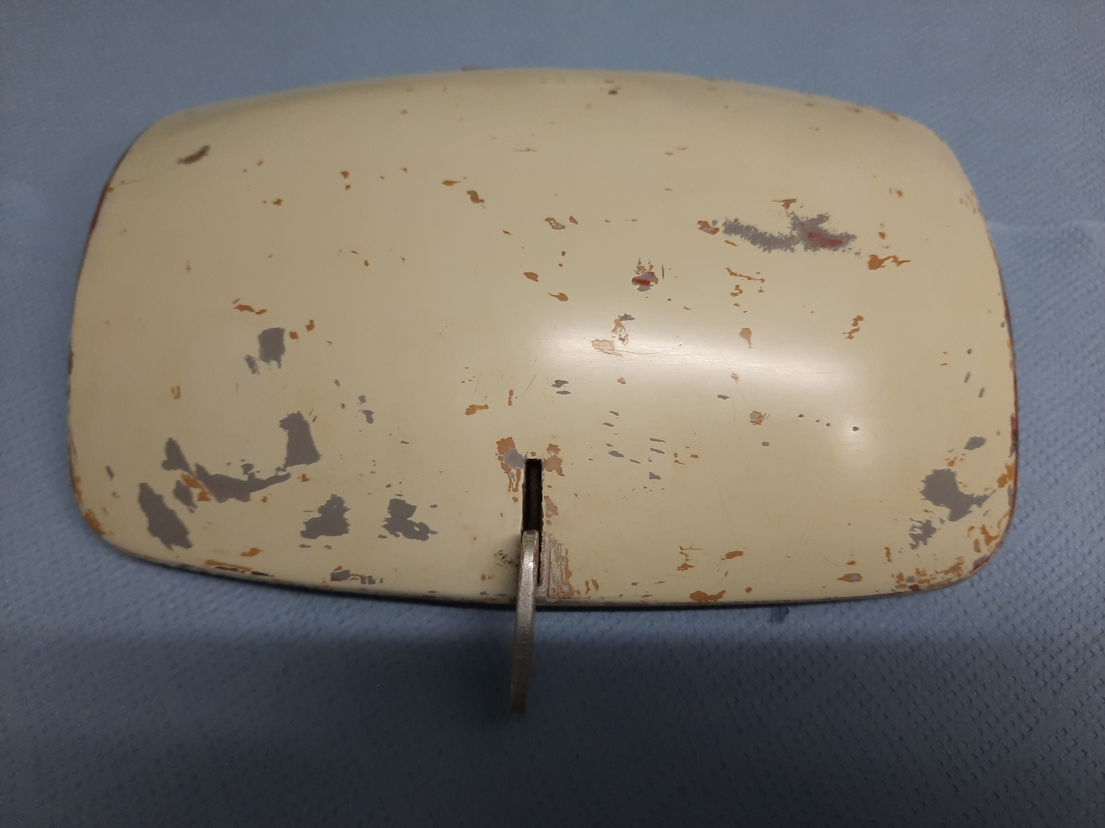

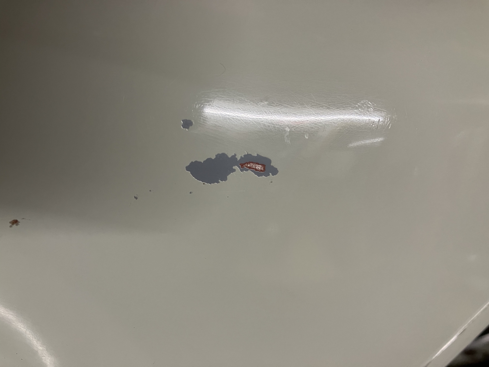

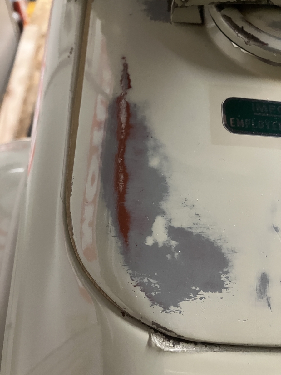

    hab gerade gesehen, dass Du auch diese silbergrauen Stellen z.B. am Tank hast. Kannst Du mir mal erklären, was das ist?
    Die Grundierung ist doch rot und das silbergraue sieht aus, als ob es zwischen dem Beige und der Grundierung ist.
    Viele Grüße
    Bernhard
    2,131
    6,316
    798
    Oberbayern
    • March 16, 2023 at 01:23
    • #115
    Hi, denke, das rote ist Rostschutzgrund, das graue wird so was wie Grundierung sein
    Trittbrett-Untersete ist bei meiner nur rot, also Rostschutzgrund

    • March 16, 2023 at 07:49
    • #117
    Danke Tom. Ja, das könnte sein. Ich habe mich nur gewundert, weil immer nur von originaler roter Grundierung geredet wird und ich fragte mich, wo dieses Silber her kommt
    Wenn es bei deiner auch so ist, dann ist es wohl normal.
    Viele Grüße
    Bernhard

    Bitte, gerne, denke auch, dass das so passt

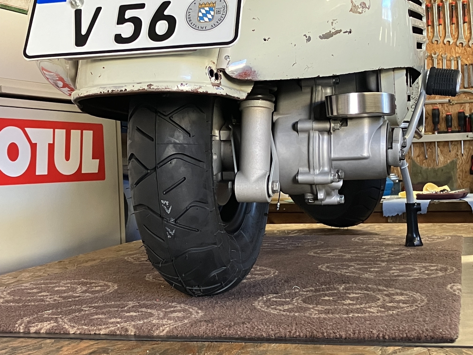

    • June 10, 2023 at 16:36
    • #119

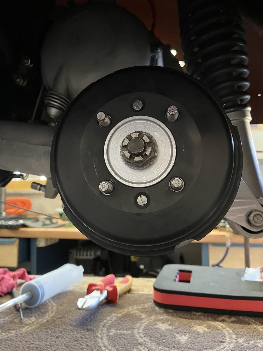

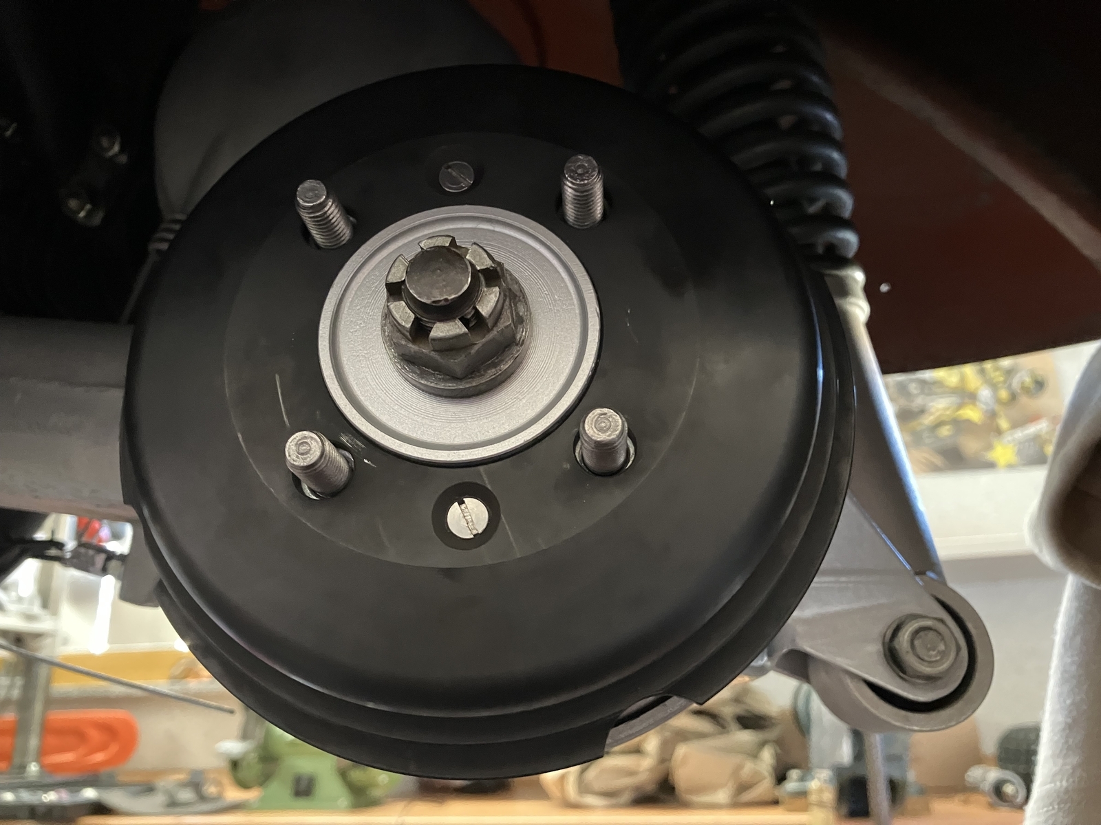

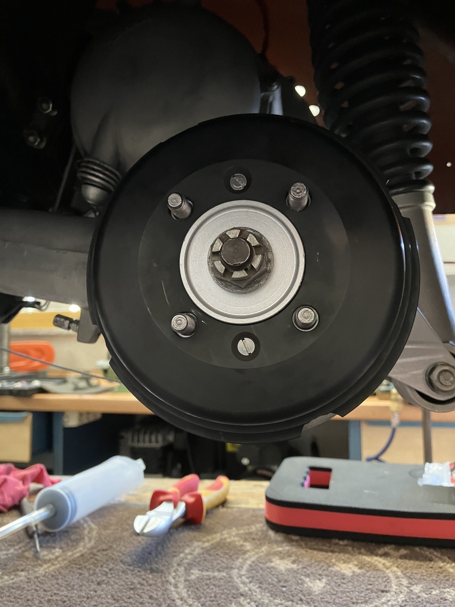

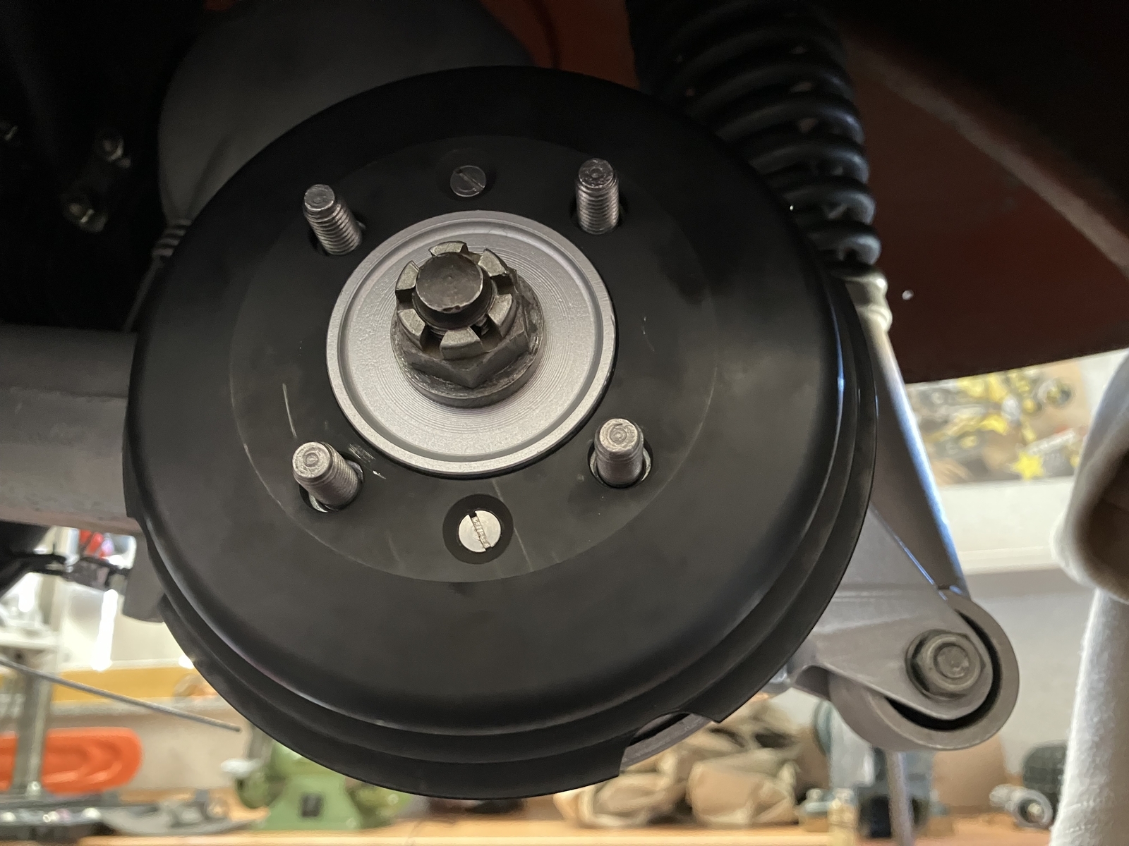

    Gestern hinten neue Bremsbeläge und Trommel, nun von Sip und nicht von Pinasco ,montiert, heute mal eine kleine Runde gedreht—kein Vergleich zur Originalbremse!!👍
    Bei der Pinasco Trommel hätte ich eine neu Radaufnahme benötigt, da durch größere Materialstärke die Gewinde für die Radmuttern zu kurz geworden wären
    2,131
    6,316
    798
    Oberbayern

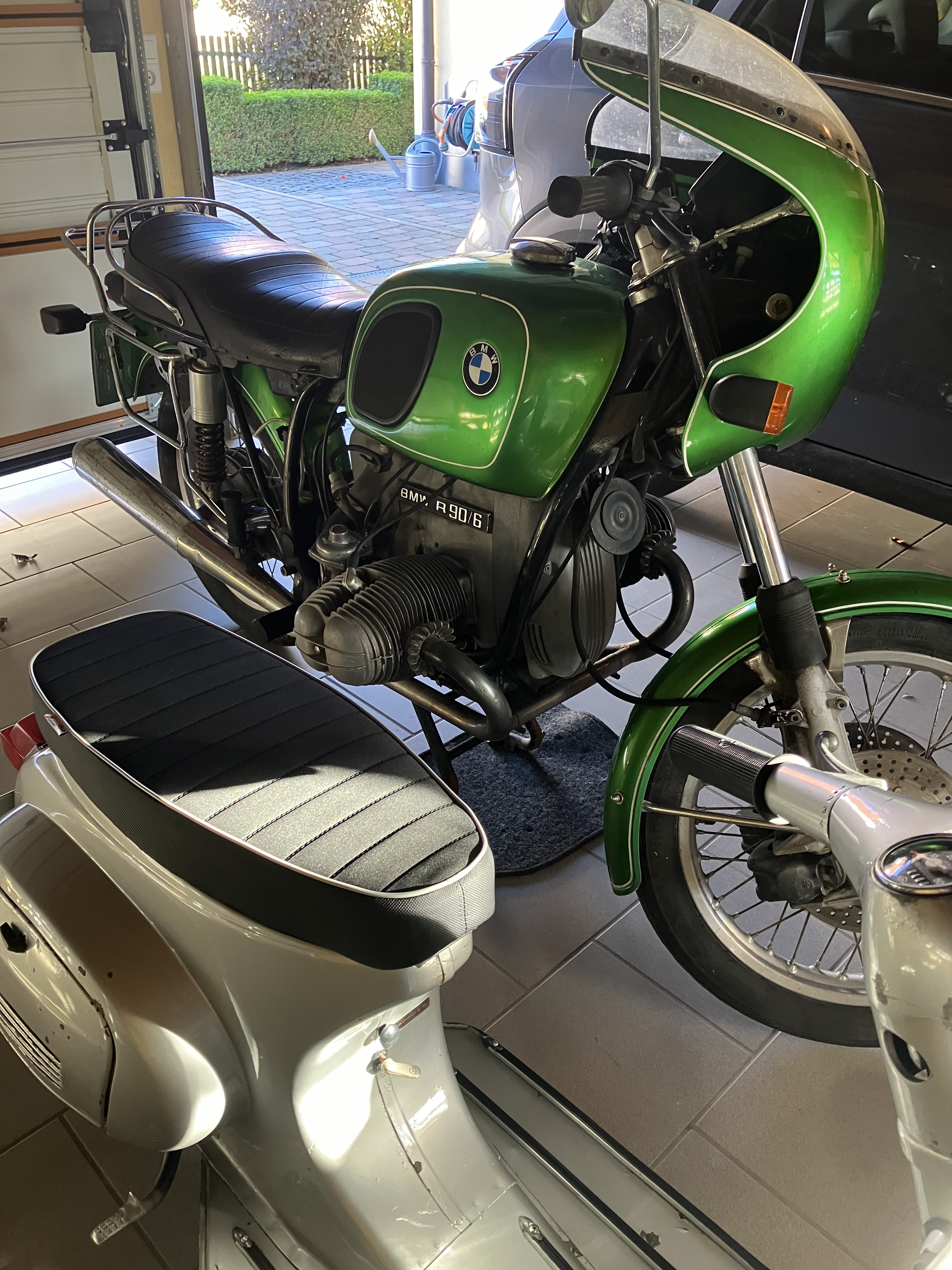

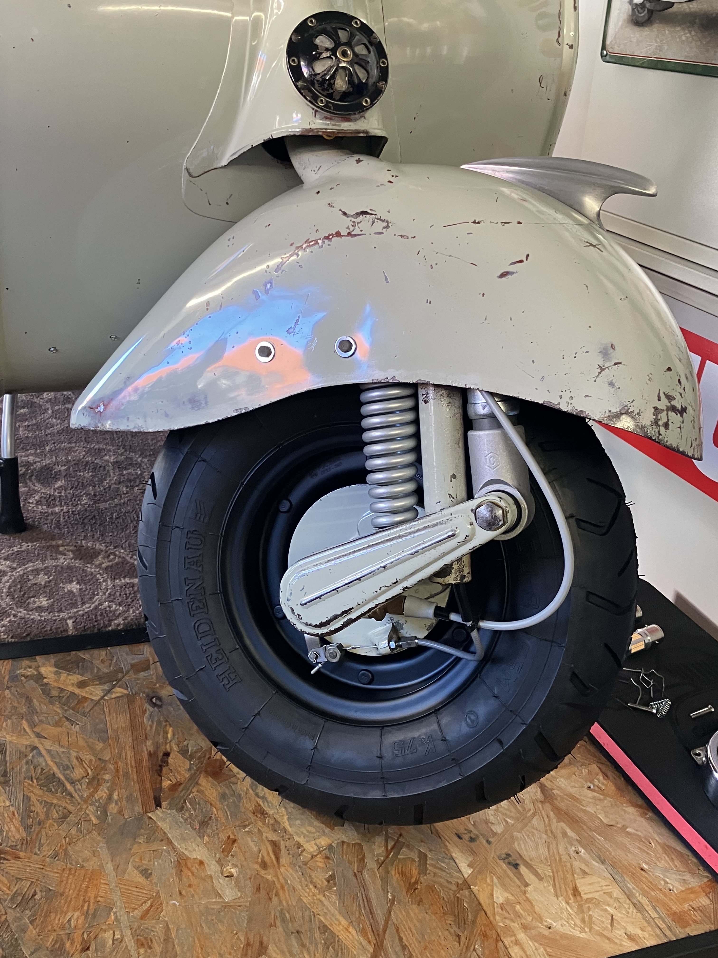

    • October 27, 2023 at 16:29
    • #120

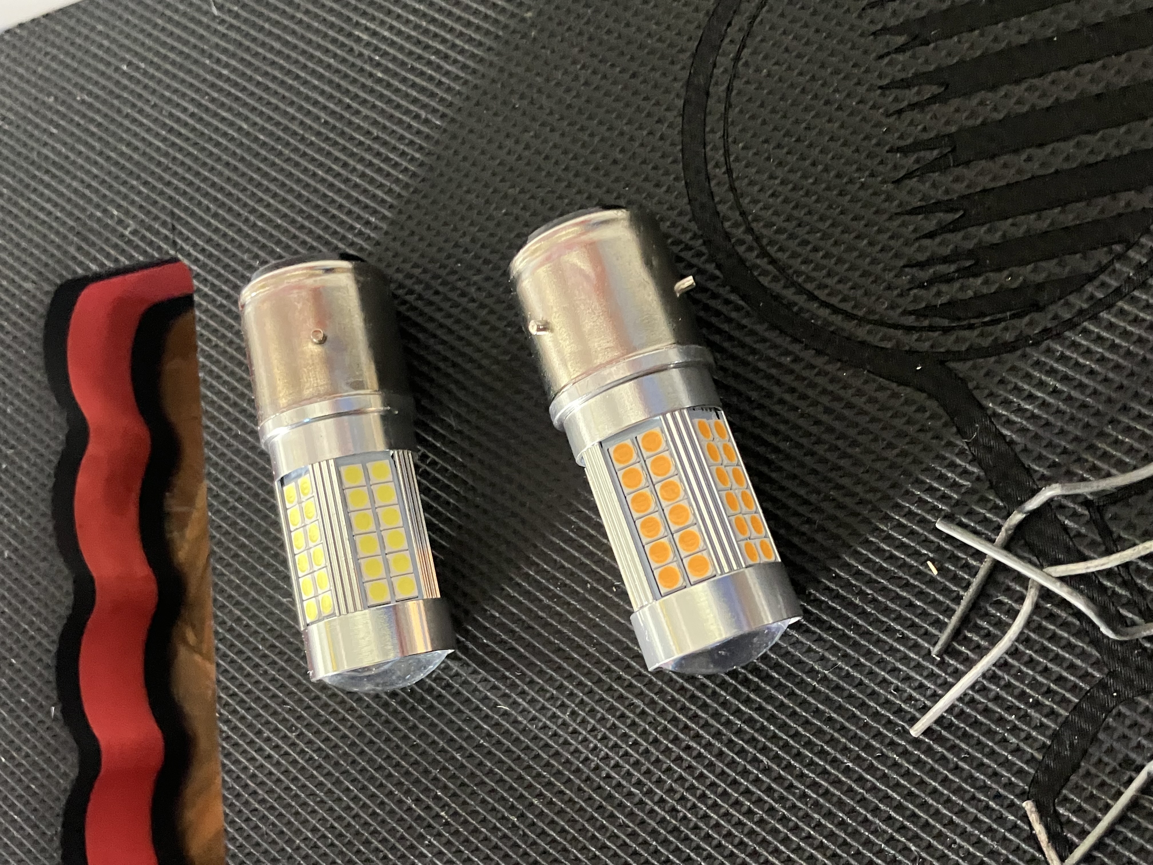

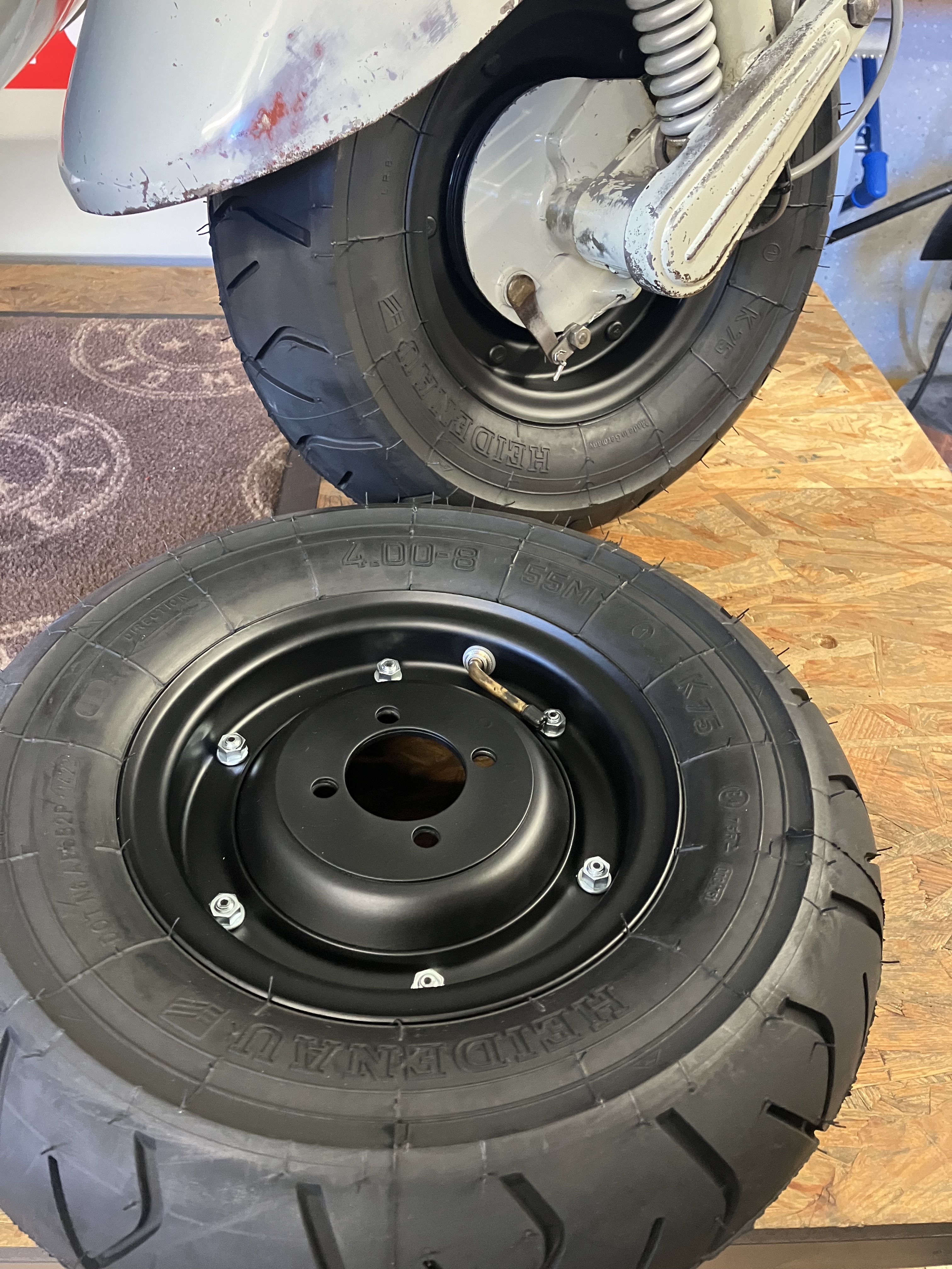

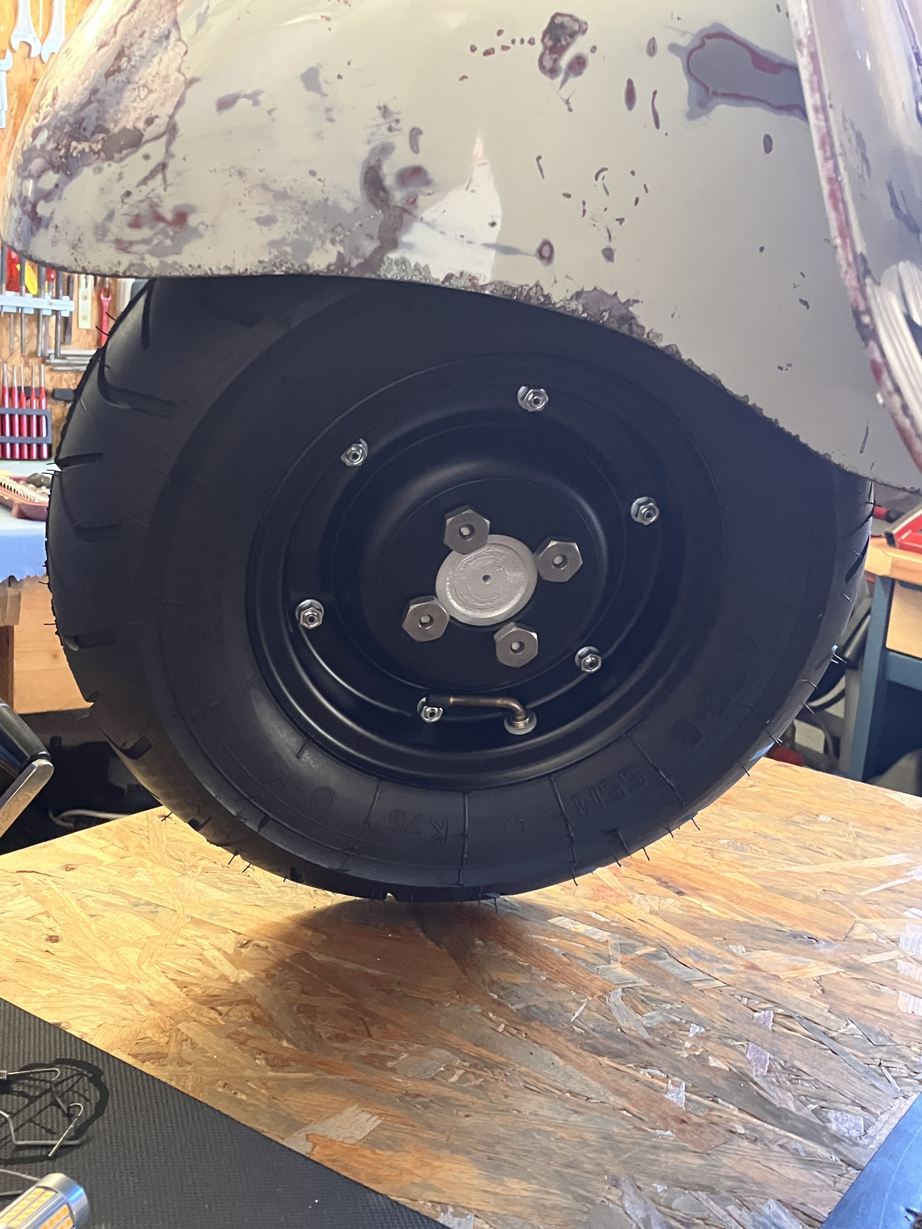

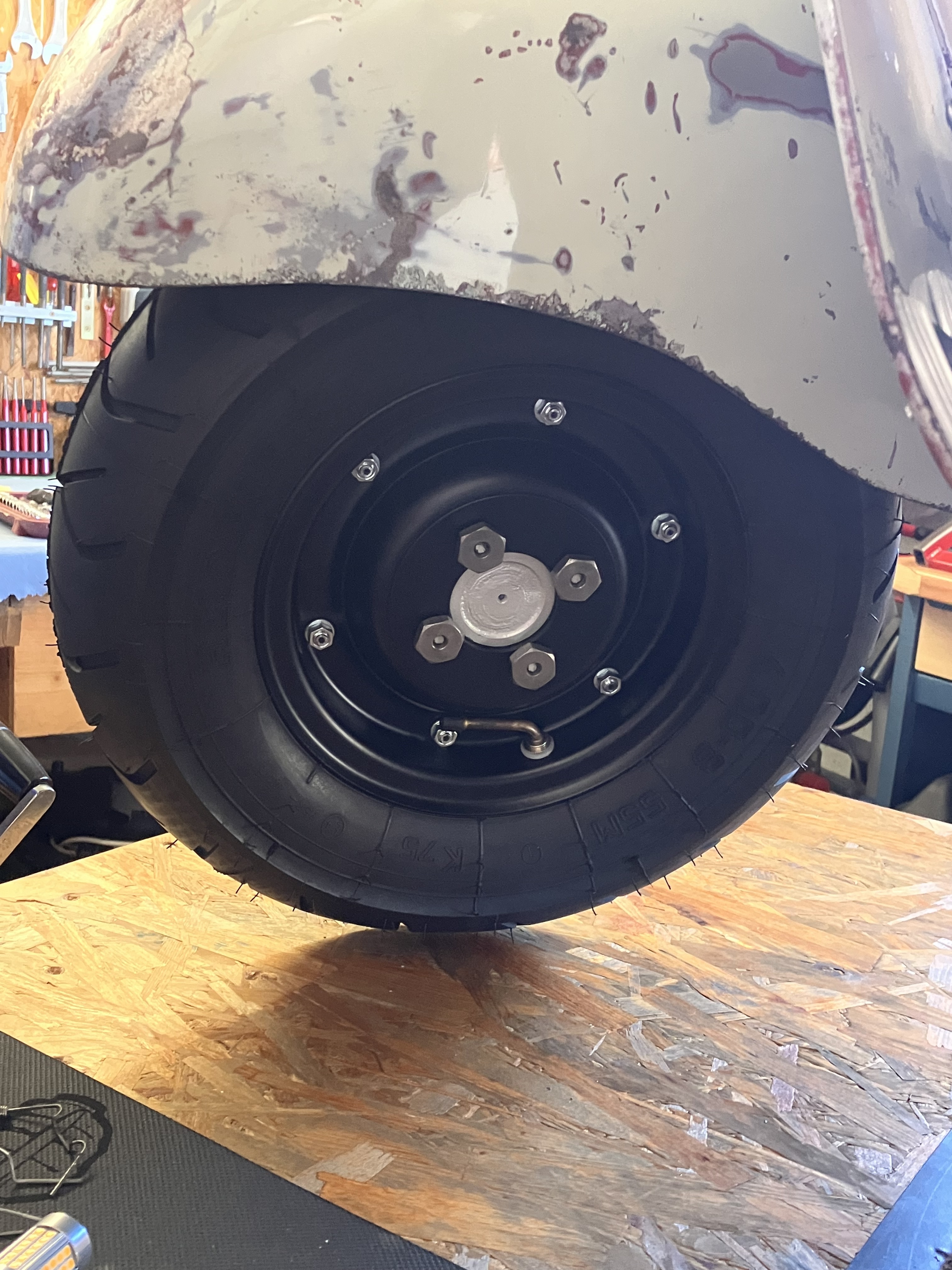

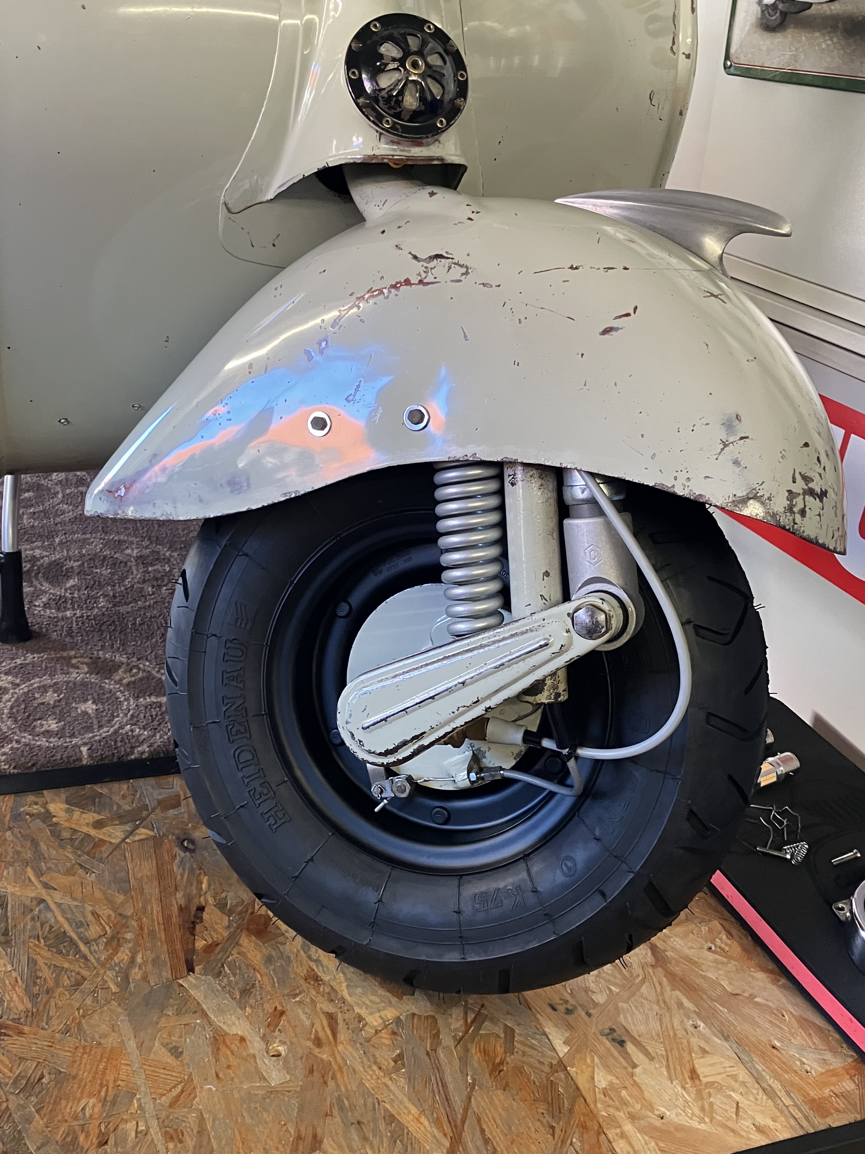

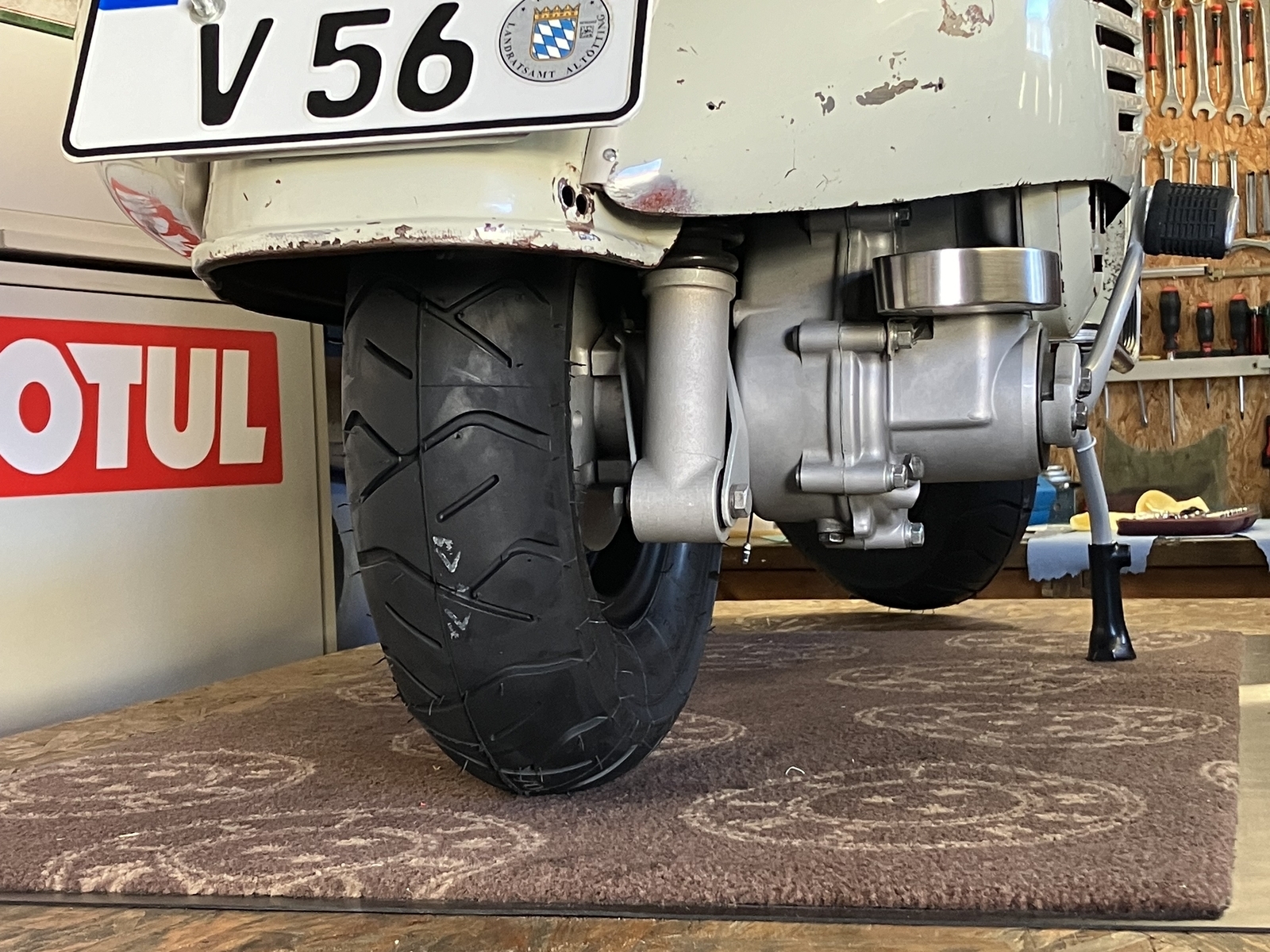

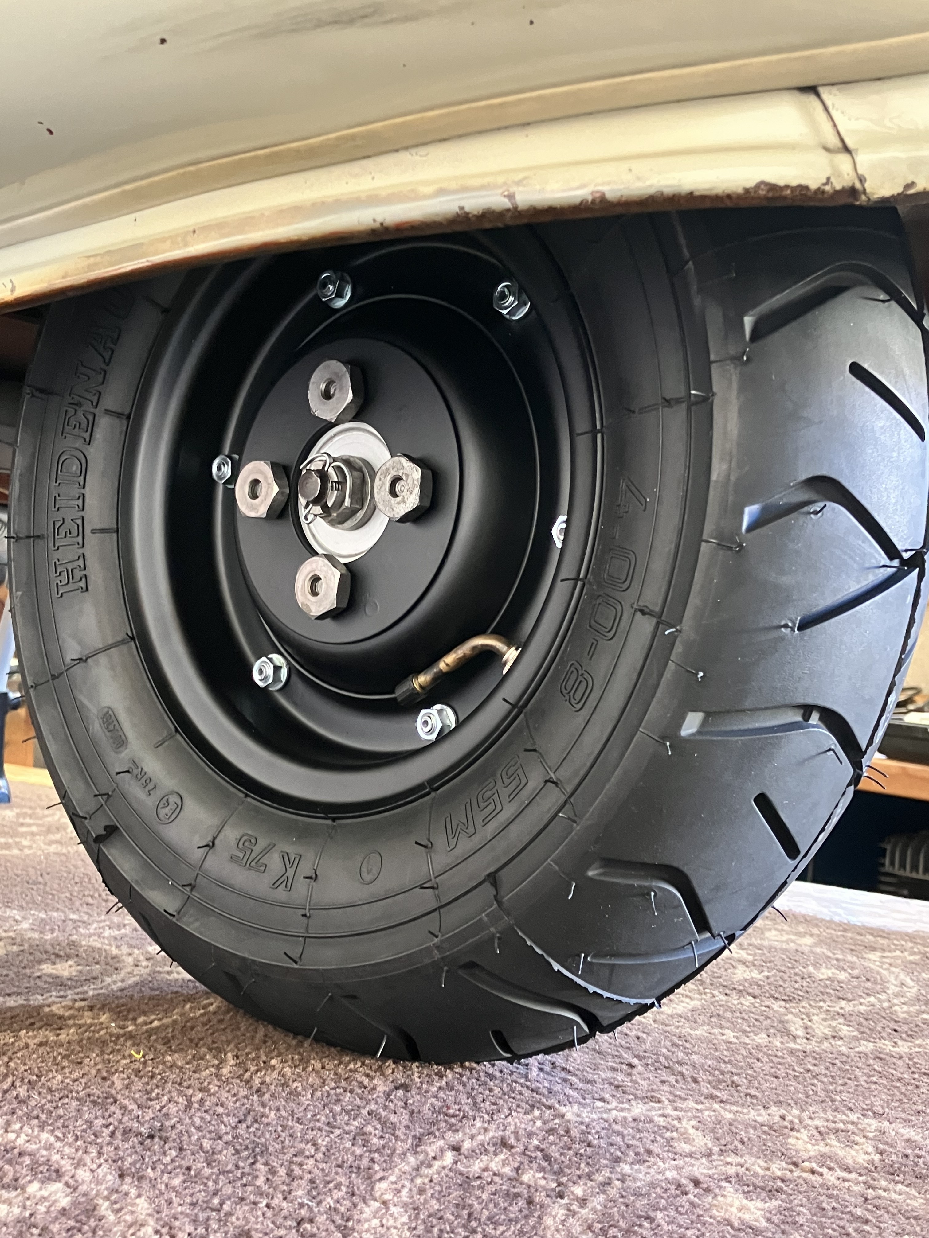

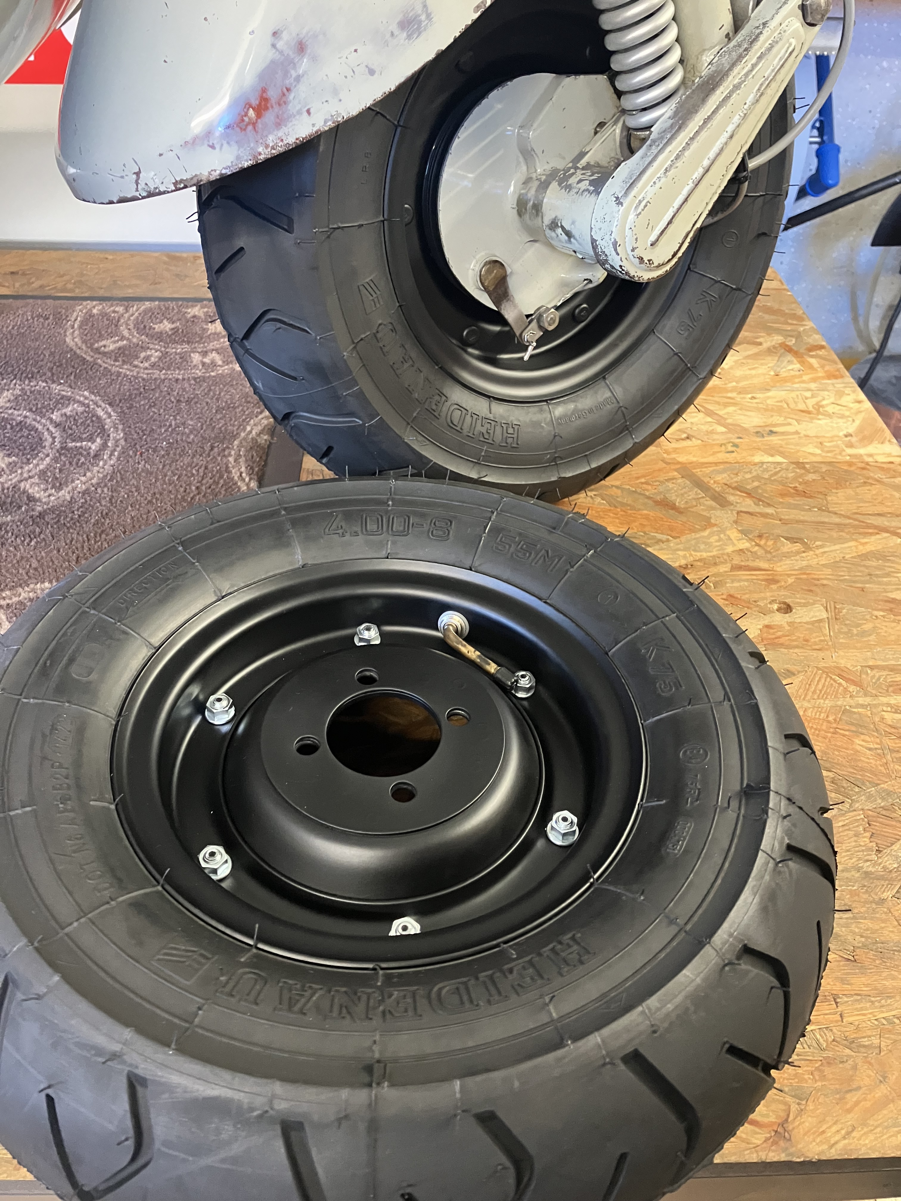

    Heute der Dicken einen neuen Radsatz mit 4.00-8 Heidenau spendiert;
    Aufgrund des größeren Durchmessers von 2,5cm erhoffe ich mir eine Verlängerung der Gesammtübersetzung, da der Motor seit der Hubraumerhöhung ziemlich hoch dreht.

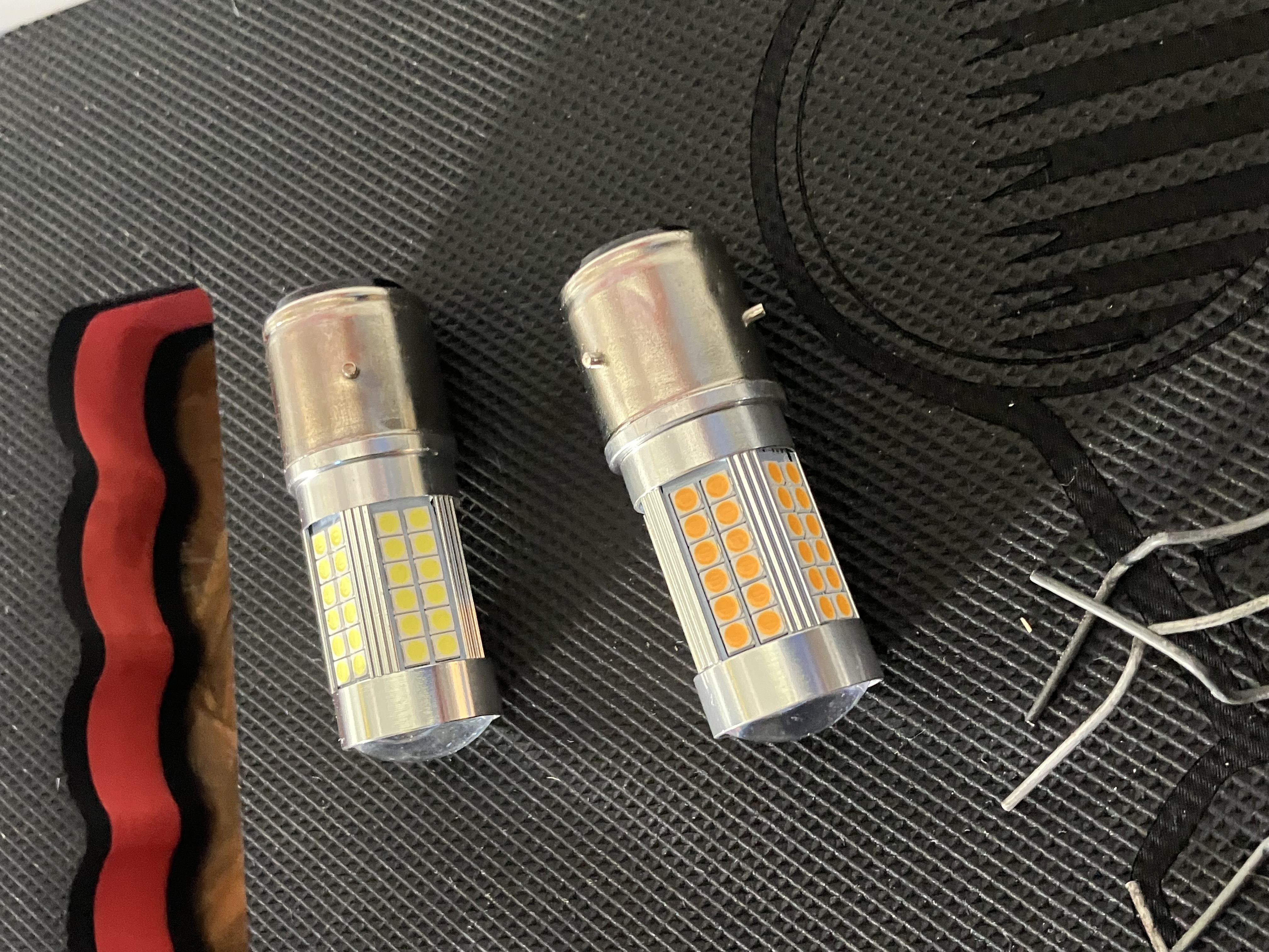

    Da die Lichtausbeute mit der originalen 35W-Birne mehr als bescheiden war, wird jetzt auf LED umgerüstet; gibts auch mit 6V und dem originalen BA21d Sockel mit 3 Pins😳
    Reflektor ist beim neuverspiegel, dann soll’s in der Nacht taghell werden 😀

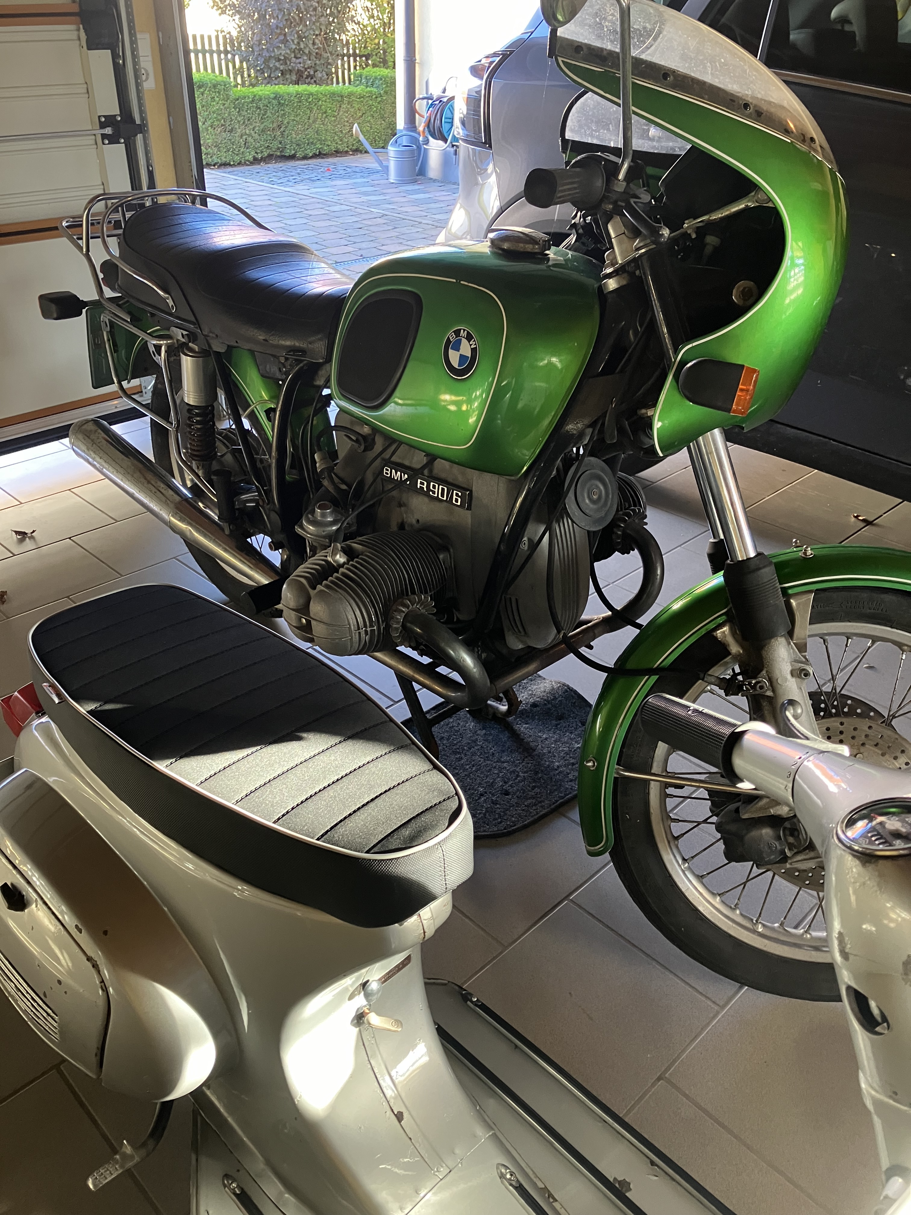

    So, nun genug geschrieben, war schon traurig, für den Winter kein Projekt zu haben, doch nun wird Schwagers 50S komplett zerlegt und überholt und die BMW R90/6 vom verstorbenen Vater meines Kumpel aufgehübscht
