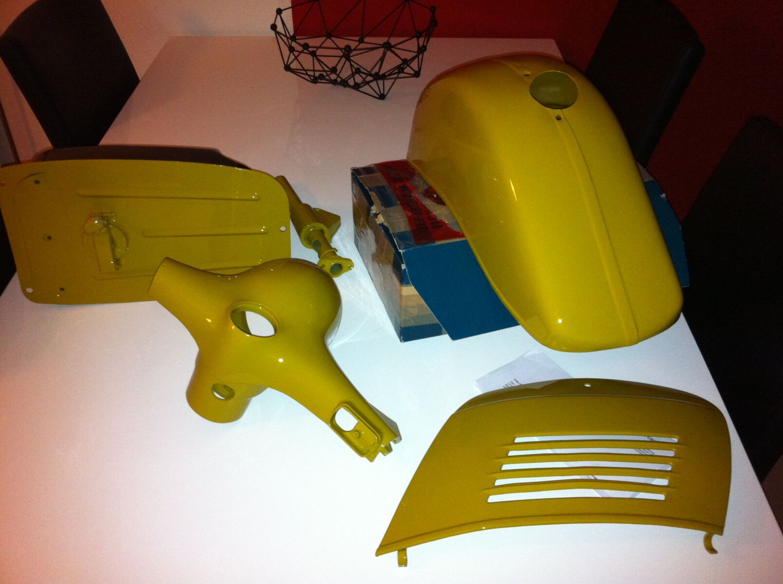

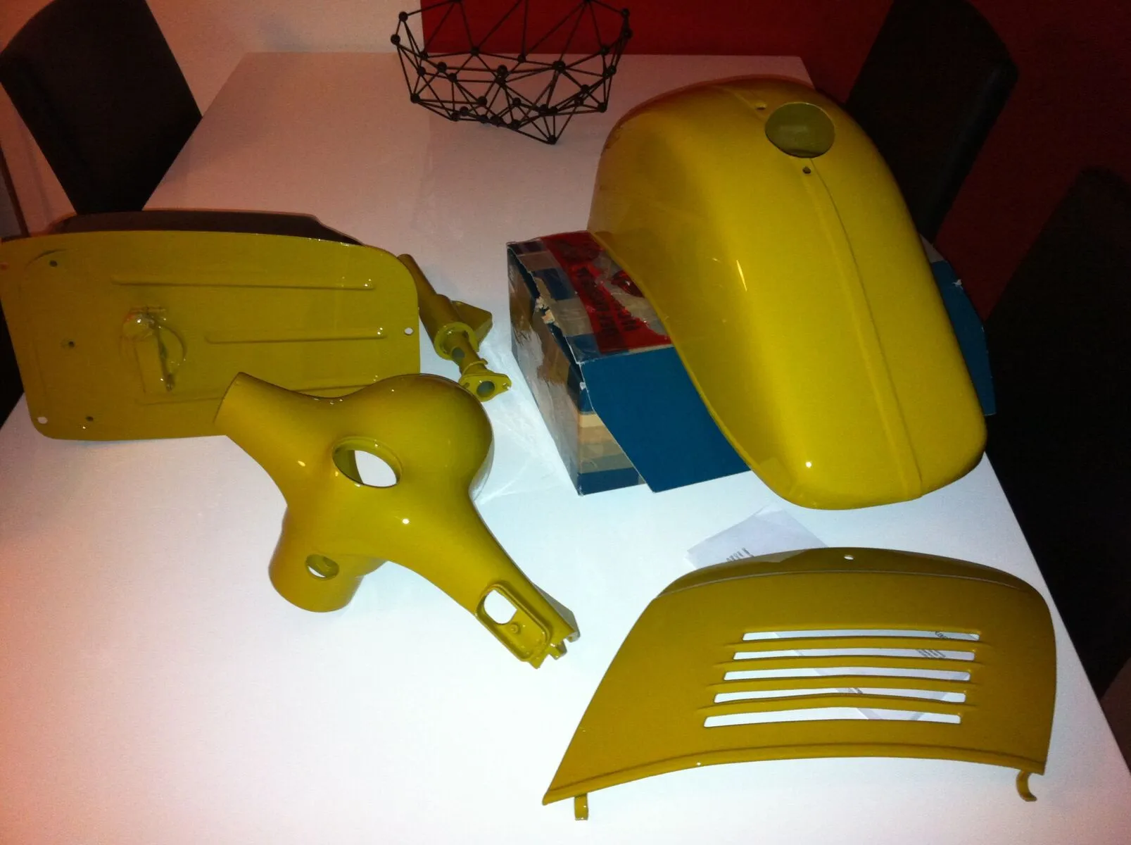

    • October 11, 2011 at 19:48
    • #32

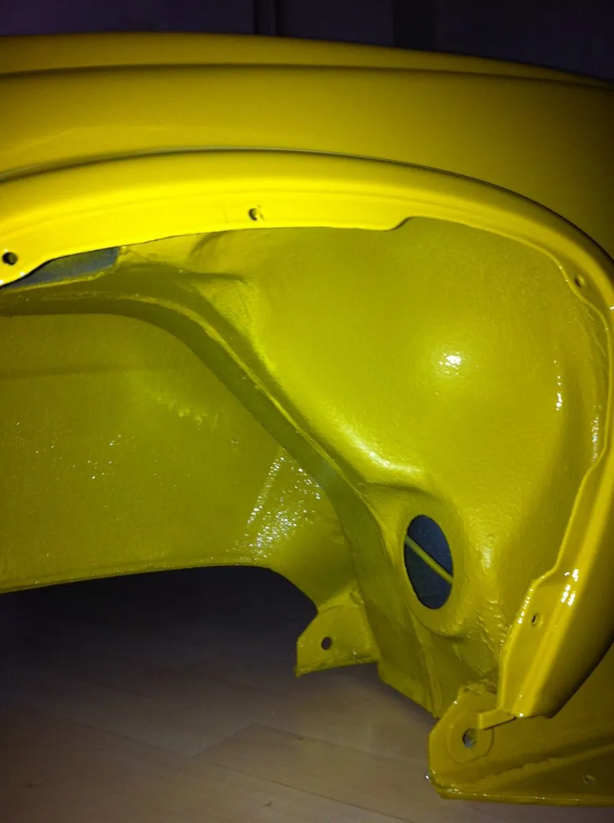

    So die ersten Teile sind vom Lackierer wieder gekommen.Sieht auf den Bildern nicht so gut aus wie sie in echt sind.
    Aber immerhin geht es weiter.

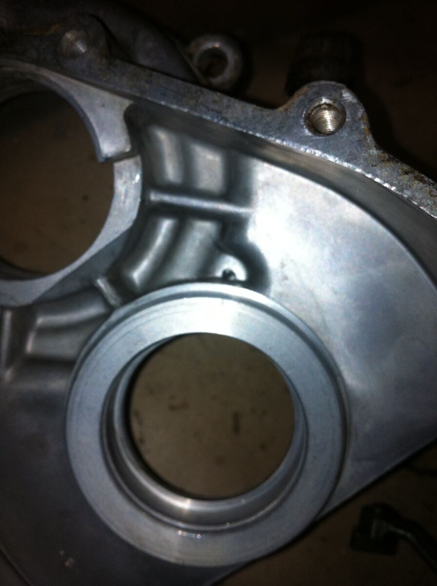

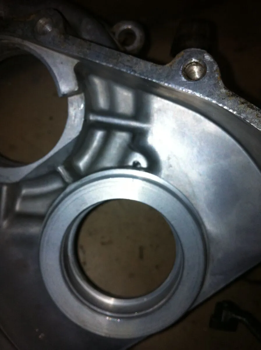

    So habe den Motor komplett zerlegt alle Lager usw. Jetzt habe ich ein loch gesehen und zwar wenn man denn kupplungsdeckel abmacht, über dem Lager vom primär. Von der anderen Seite ist ein stehbolzen drinn. Womit kann ich das denn zu machen.
    Falls keiner weis was es ist, kann ich heute Abend mal ein Bild reinstellen. Über Telefon klappt's leider nicht.

    PK Umbau mit Basis Vespa Mars
    • October 26, 2011 at 11:00
    • #34
    Das wäre eine gute Grundlage

    • October 26, 2011 at 11:11
    • #35
    Aloha!
    Sieht schon schick aus das Projekt! 2-)
    Auch das Setup macht Sinn! Wenn Du den DR mit 10Ü nimmst verträgt der auch schon ne längere Übersetzung. Als 3 Gang dreht der sich sonst tot.
    Lass das mit dem Sito Puff! Der macht einfach nur Lärm! Die orig ET Banane macht richtig Sinn, schön leise und mehr Druck untenrum. Scheiß auf die 20€ was die mehr kostet!
    zum Loch...
    Muss es den wirklich zu gemacht werden?? Wenn da der Stehbolzen drin ist, ist es im Bereich der Dichtfläche... wo soll da was hin oder Falschluftziehen oder sonstwas?
    Im Zweifelsfall schweißen... Sachen am Gehäuse lasse ich zu 98% vom Laserschweißer machen... Kein Verzug!
    Aber ein Bild würde wirklich weiter helfen!
    es gibt 3 und 6 ÜS, beide brauchbar und kommen mir einer 3.72er gut zurecht
    bild vom loch machen..

    • October 26, 2011 at 21:16
    • #37
    So jetzt bin ich zu hause.
    Der Rahmen wird nächste woche lackiert und dann gehts an den Motor zusammen bauen.
    Aber erst mal bin ich ne Woche weg ab Freitag aber das mit dem Loch lässt mir keine Ruhe.

  • Grauguss
    1,506
    296
    • October 26, 2011 at 21:24
    • #38
    das ist doch jetzt außerhalb vom Kurbelwellenraum oder?!
    Und Getriebeöl fließt sowohl an der Vorder- und Rückseite
    Was ist denn auf der Rückseite?
    # kill -9 pid
    Das war keine Bitte!
    • October 27, 2011 at 16:13
    • #39
    Das Loch ist völlig egal, hat keinerlei Einfluss auf irgendwelche Funktion.

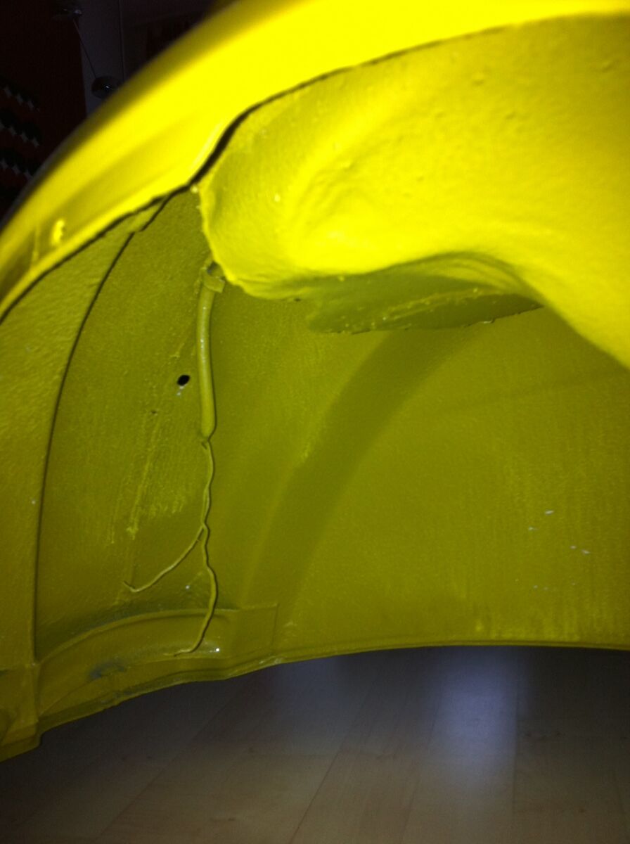

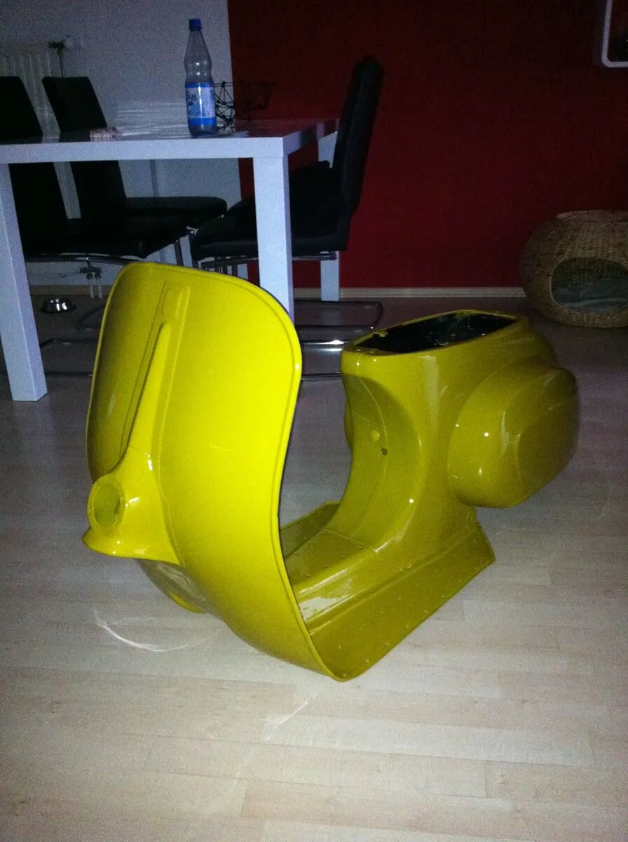

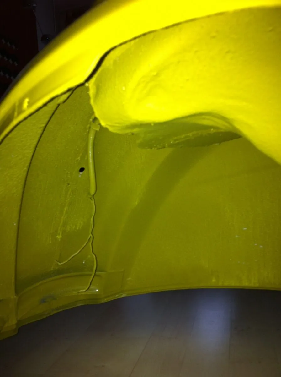

    • November 7, 2011 at 09:34
    • #40
    So
    Vespa ist jetzt wieder bei mir, hat der Lackierer gut hinbekommen.
    Jetzt werde ich dann mal langsam anfangen die Gabel vorne fertig zu machen.Muss nur noch ein neues Lager in die Bremse einpressen dann kanns damit schonmal losgehen.
    Die beiden Nadellager habe ich schon drinn und den Bolzen auch gewechselt.
    Hier die ersten Bilder
