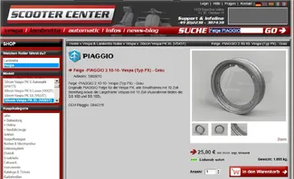

    Originalfelgen laufen normalerweise rund und sind am eingeschlagenen Piaggio-Sechsecklogo sowie der Größenbezeichnung 2.10-10 zu erkennen. Wenn deine Felge kein Logo hat, ist es eine Reprofelge und die sind bekannt für schlechte Fertigungsqualität.

    Wenn das noch nicht erledigt ist, was wohl zutrifft weil kein entsprechender Post da, noch mal für Dummis.
    Das Rad wieder abschrauben, das Ventil raus schrauben, die Felge teilen, den Matel (Reifen) abnehmen, den Schlauch heraus nehmen. Felge mit den 5 Muttern wieder zusammen fügen und an der Vespa montieren. Motor starten und die Felge beidseitig auf Rundlauf prüfen, wenn nicht OK Felge ersetzen Felgen ohne die Prünummer sind nicht zugelassen. Wenn OK felge wieder demontieren und Teilen, dem Mantel nehmen und die breitere Hälfte der Felge einsetzen, wenn das zu schwer geht Reifenmontagepaste oder etwas Spüli benutzen, dann den Schlauch mit Talkum (Babypuder) einpudern und in den Reifen einlege, Ventil einschrauben und Schlauch aufblasen, bis der den Reifen komprett füllt, dann die zweite Felgenhälfte auflegen und mit 5 Federringen und Muttern verschrauben, ggf die Laufrichtung prüfen, Reifen mit 3 Bar aufpumpen und dann auf 2 Bar absenken, dann das Rad montieren 5 Federringe und 5 Muttern, zum Schluss müssen auf jeder Seite des Rades 5 Muttern zu sehen sein..
