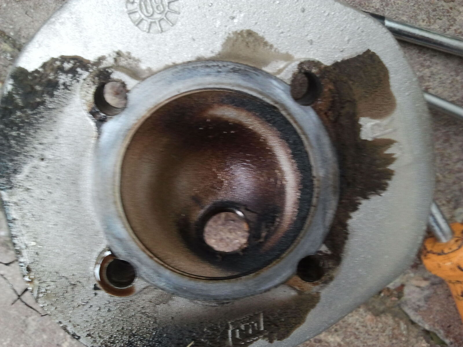

    Hallo
    hab seit kurzem besser gesagt seit es so heiss ist ein Problem. Nach 15 km Fahrt fängt mein Motor an zu stocken und ruckeln, als wäre mein kolben kurz vor einem Klemmer. Nach kurzer Pause geht es dann wieder normal weiter. Ich weuß nicht was ich machen soll. Meine Zündkerze ist eig schön Rehbraun.
    Hab gestern mal meinen Zylinder abmontiert. Riefen sind keine. Obwohl er schon mehr mals gestockz ist. Ha noch ein Foto vom zylinderdeckel, was meint ihrr dazu?
    Mein setup
    zylinder 75DR
    Dellorto 16/10 auf 16/16 aufgerieben HD 72 ND 50
    Sito plus
    Zündkerze NGK B7HS
    Was meint ihr dazu? Das ist doch nicht normal? oder ist einfach der DR so schnell überlastet?

    Ich würde mich lieber erstmal darum kümmern, den Zylinderkopf mal vernünftig anzubringen und dicht zu kriegen. Da suppt´s doch ohne Ende raus, wenn man sich den Kopf mal auf dem Bild anschaut. :rolleyes:

    Boaaar, er soll den Zylinderkopf ordentlich fixen und gut ist. Da zieht der Zylinder, wenn er warm geworden ist, schlichtweg Falschluft, magert zu sehr an und wird dann zu heiss. Was soll er abblitzen, wenn es da derart rausleckt? ?(
