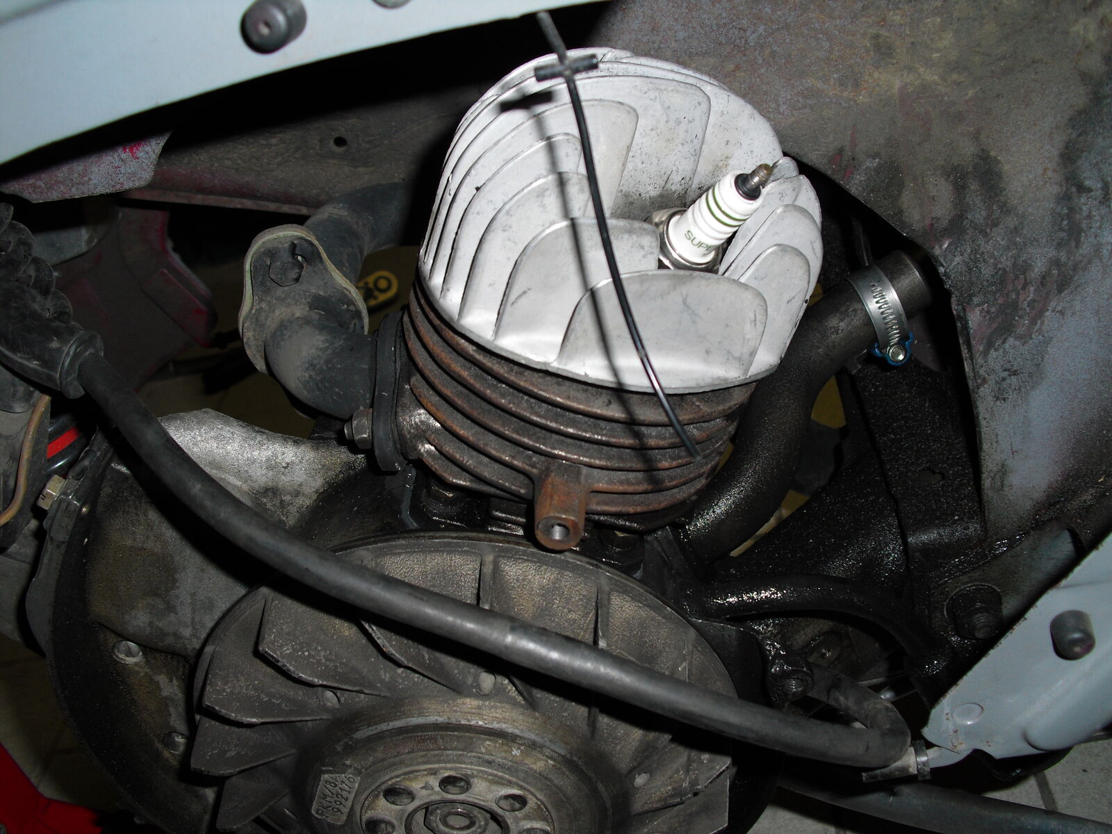

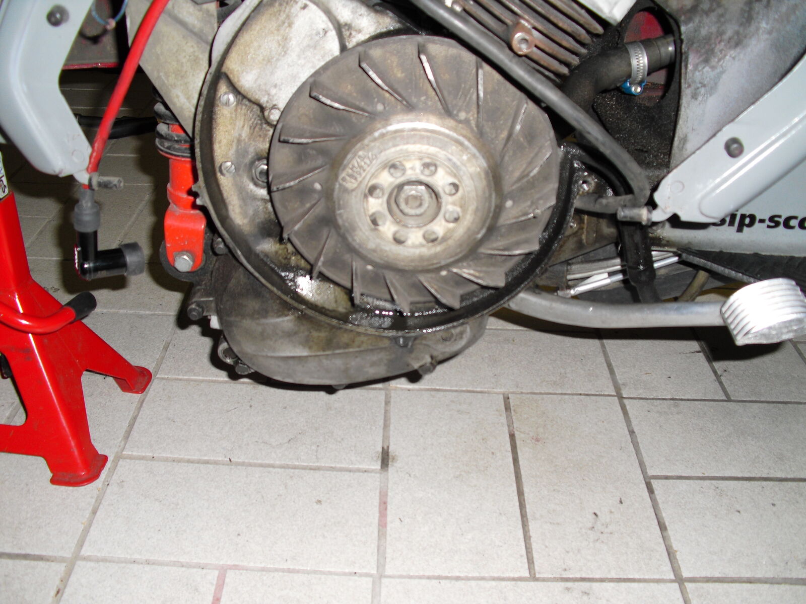

    so hab mal den motor frei gemacht am ASS wär eine schraube recht locker und dichtung könnt eine neue nicht schaden, ebenfalls sieht es aus als wenn es am zylinderfuss bisschen raussifft und was mir aufjedenfall aufgefallen ist jetzt das es hintermlüfterrad sifft...kann man auch auf dem bild gut erkennen.

    Oh ja, der Simmerring hinter dem Lüfterrad ist platt, musst du einen neuen einbauen. Kannst aber so im eingebautem Zustand erledigen das ganze. Einfach nur das Lüfterrad abziehen, dann die ZGP raus und den Simmerring rauspopeln mit nem Schraubendreher oder der gleichen. Den neuen Simmerring draufklopfen mit nem stück passendem Rohr oder einer langen Nuss. Auf die richtige Richtung achten. Fertig.

    ist ja scheisse sowas aber ok und daran kann das mit dem einfach hochdrehen liegen also an dem simmering ?

    Jap. Den Limaring kann man zur Not auch ohne den Motor zu zerlegen wechseln !
