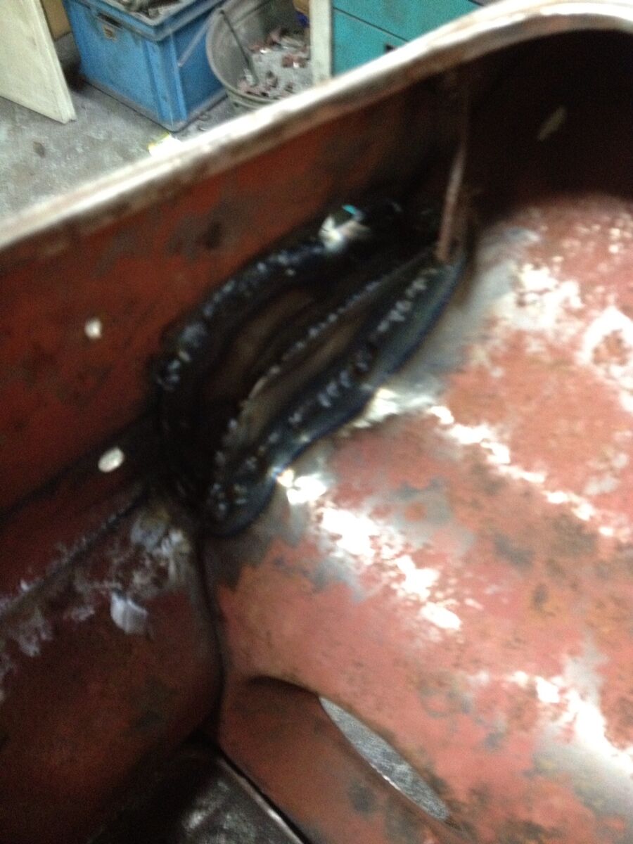

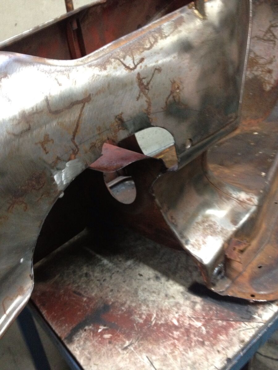

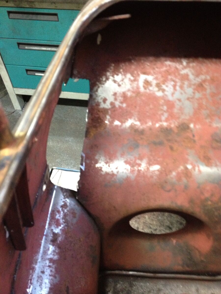

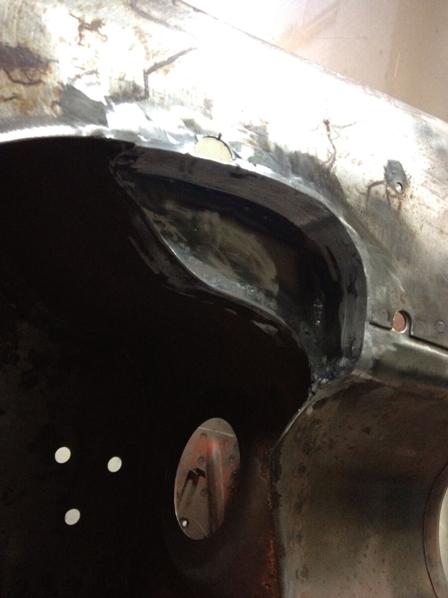

    Heute war wieder Blecharbeit angesagt.
    Der Vergaser braucht Platz. Also muss da noch eine Tasche ins Blech.
    Zu Anfang viel es mir tatsächlich schwer. 56 Jahre ist die Kiste gut durch's Leben gekommen und dann traf sie auf mich...
    Grob vorgeflext
    Fertig ausgeschnitten
    Eingeschweißt
    Dafür, dass ich so ein lausiger Blechner bin, ist es ganz ordentlich geworden, oder?

    Schaut ganz ordentlich aus :thumbup: .Blechabeiten stehen wir auch bevor.. ^^

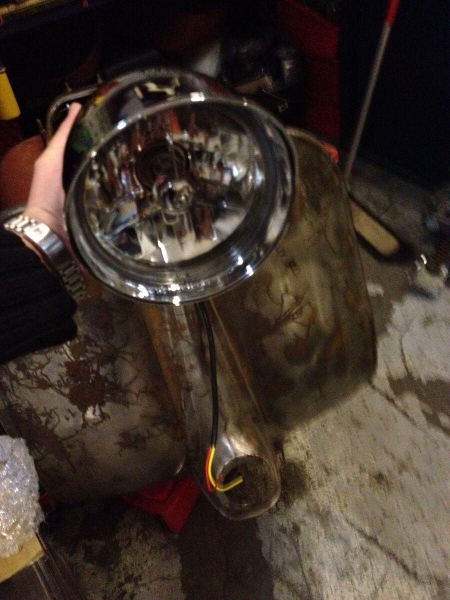

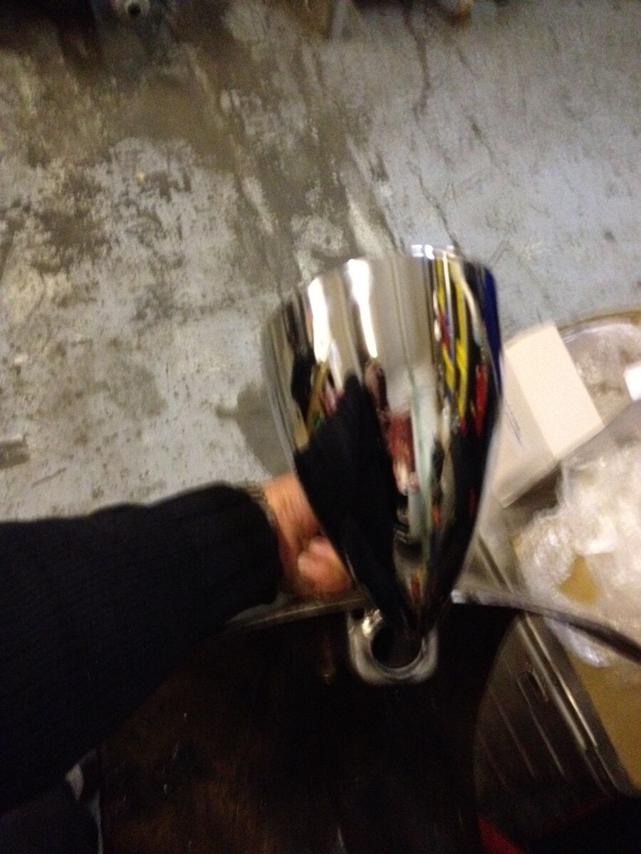

    Ich habe Post bekommen...

    Sehr pornös!
    Soll oben ans Beinschild oder an der Lenker?

    • #191
    machs auf den kotflügel :+3

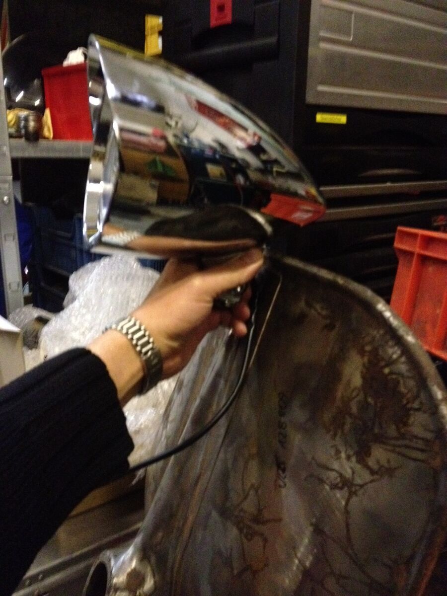

    Soll an den Lenker, aber davor hängend und auf gleicher Höhe.

    [Blockierte Grafik: http://3.bp.blogspot.com/_9eFCaQ20w00/TJzMJ059ccI/AAAAAAAAAP8/G3BzS0xpBc8/s1600/IMG_8049.jpg]
    etwa so?! ^^

    Nicht ganz, aber fast. Das Bild stand Pate bei der Speichenradidee. Dass es der gleiche Scheinwerfer ist war nicht unbedingt ein Zufall, beim Kauf bei Ebay USA hatte ich das Ding wohl im Hinterkopf. Es ist mir aber auch egal, ob jemand anders, oder ich der Urheber einer guten Idee ist. Ich finde es ziemlich geil!
    :D
    Ja und selbst beim Sattel werde ich wohl ähnliche Wege gehen, da der originale viel zu hoch ist und eine Sitzbank an dieser Karre nichts verloren hat.

    Edit..mit der Tasche passt aber der Tank nicht mehr, oder? Must den auch umarbeiten?

    Der Tank passt trotz Tasche. Es ist zwar knapp, aber er passt.
