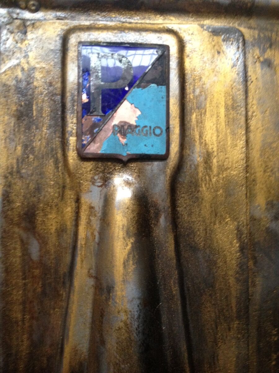

    Viel Kleinkram der Zeit raubt liegt momentan an. So ist es mal gar kein Spaß die Züge in einen Wideframerahmen zu frickeln. Der Kabelbaum ist auch in der Entstehung und gestern habe ich den Motor vom Pulvern zurückbekommen. Es gibt nicht viel schöneres in der Schrauberei, als einen Motor aus Neuteilen aufzubauen, alles passt, ist blitzeblank und sieht auch noch richtig gut aus... Von dem Leckerschnittchen habe ich noch keine Bilder, aber die werde ich schon noch machen.
    Bis dahin hier erst Mal ein hübsches Detailfoto

    • February 22, 2013 at 10:35
    • #326
    Pornstar: Wenn du noch was in der Art hast, Februar ist Mottomonat Detail im Fotowettbewerb. :D

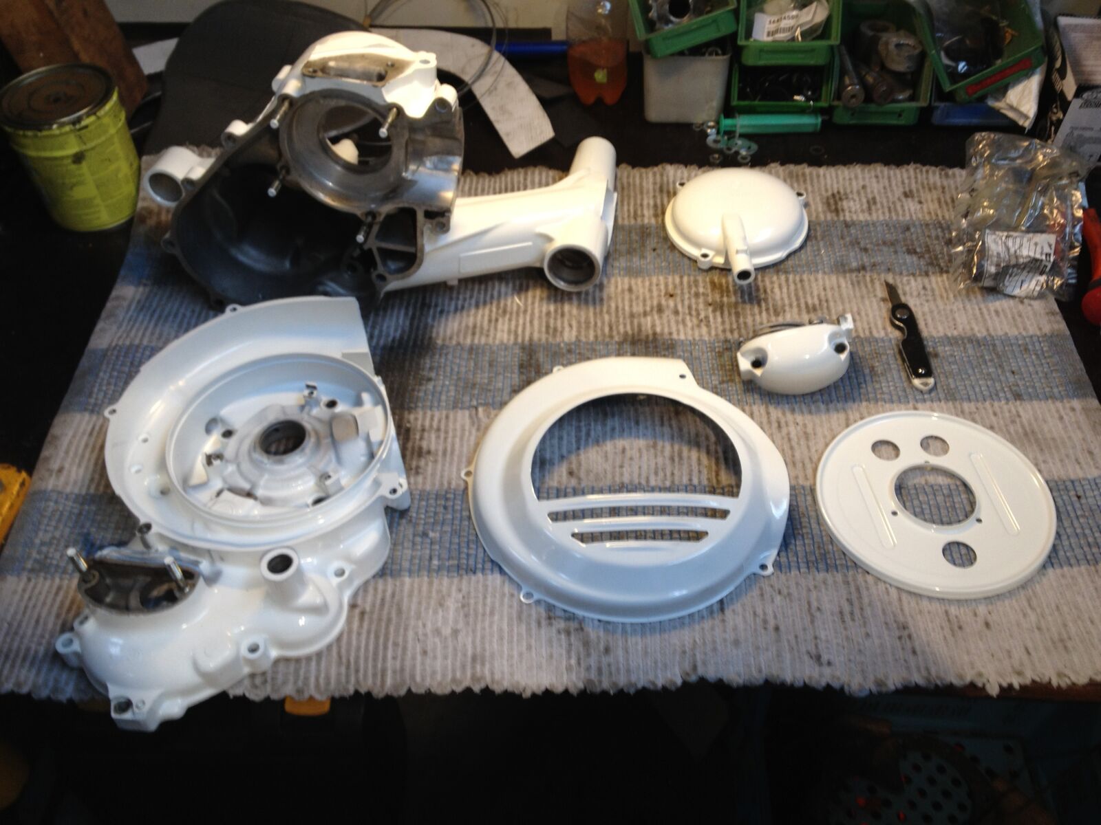

    Der Motor ist vom Pulvern zurück und los geht´s...
    Da juckt es ganz schön in den Fingern... :D:D:D

    • February 22, 2013 at 18:02
    • #328
    :love: zu Geil.... Herrlich :thumbup:
    ..wobei sich jetzt die Frage mit dem hang zum Massochismus bei Dir, für mich völlig von alleine beantwortet hat :D
    Motor weiss,.. Hallooo WEISS Pulvern lassen,... Geil :D

    Wahrscheinlich mit schmutzabweisendem Mikrofaser bepulvert, der Motor ^^

    • February 22, 2013 at 18:33
    • #330
    Ist das ein 80iger Block mit langer Dichtfläche, oder ist da Material aufgearbeitet?
    Keine Durchbrüche bei der Überströmergestaltung?

    • February 22, 2013 at 18:35
    • #331
    Das ist alles halb so wild. Durch die Pulverbeschichtung werden sämtliche Poren geschlossen und der Motor ist fix gereinigt. Abgesehen davon sind ALLE Motoren, die von meiner Werkbank kommen im Betrieb Knochentrocken. Das wird bei diesem nicht anders sein. ;) Die Gehäuseentlüftung geht bei mir immer über einen Schlauch zusammen mit den Überläufen vom Vergaser vom Motor weg. So bleibt das sauber!

    • February 22, 2013 at 18:39
    • #332
    Ja mein Teufelchen, das ist ein 80er Block, den habe ich mit Messschieber, Gefühl und viel (Angst) Schweiß gefräst, ohne durchzubrechen und ein Freund der Aufschweisserei war ich noch nie.
