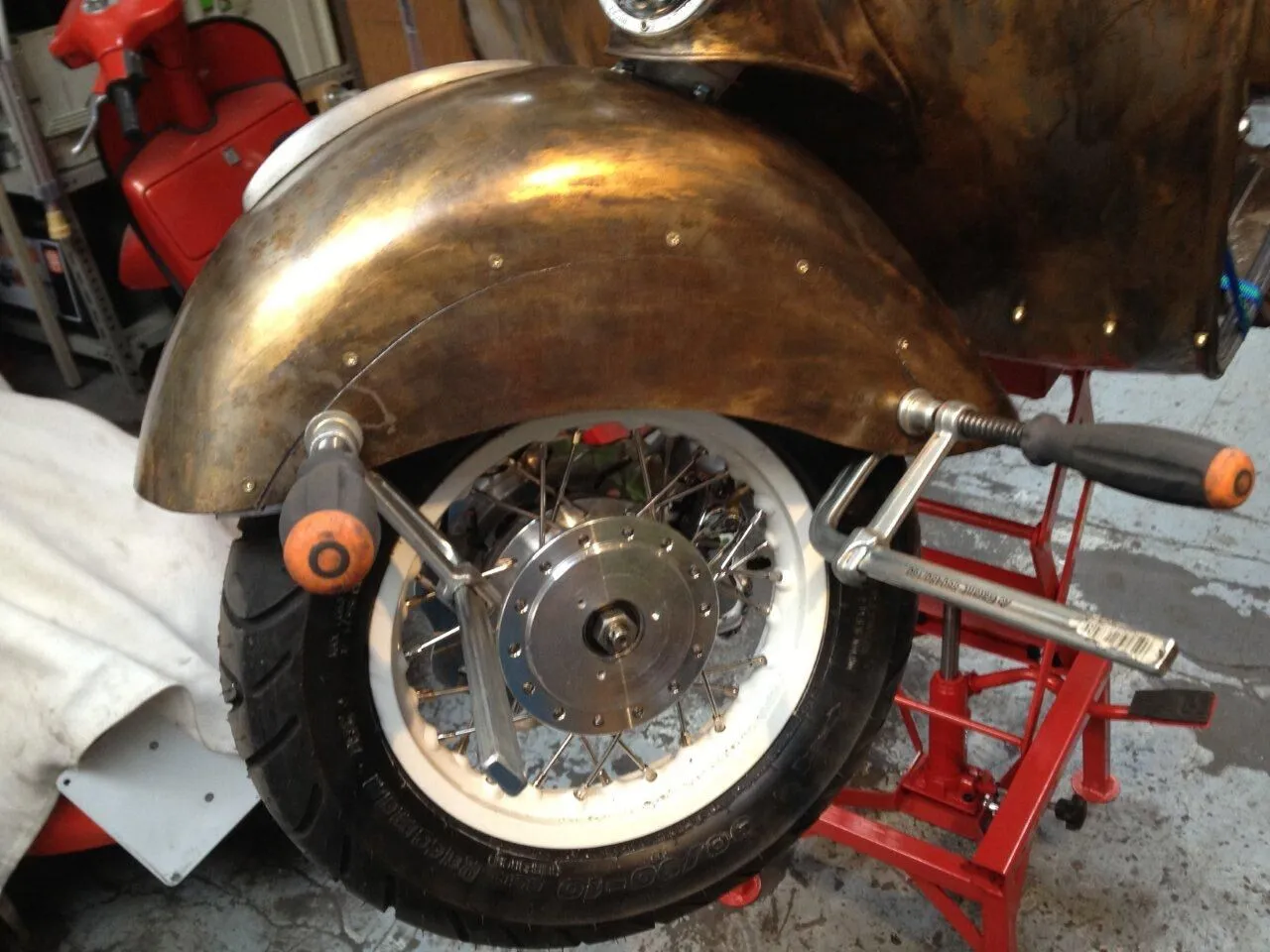

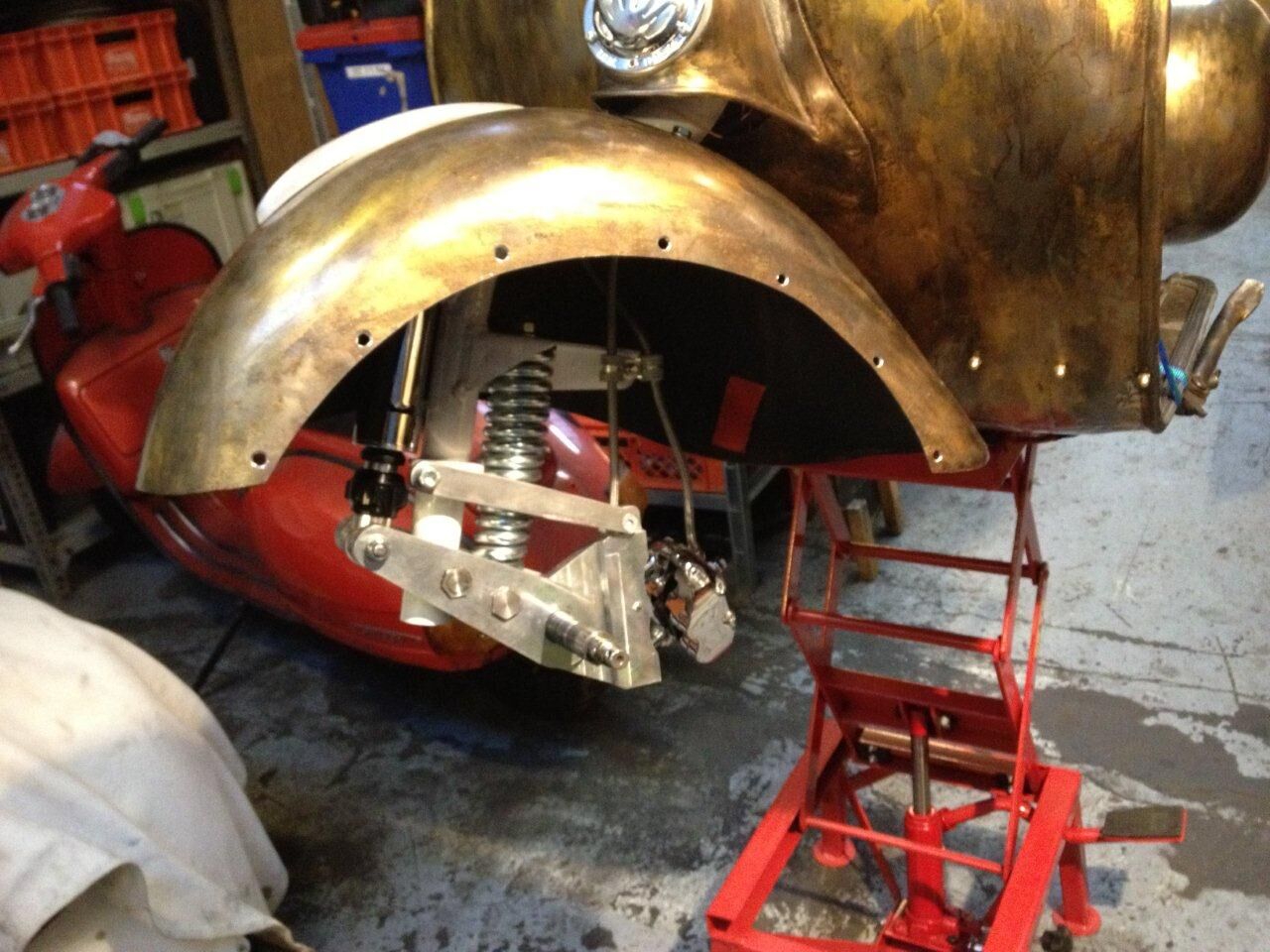

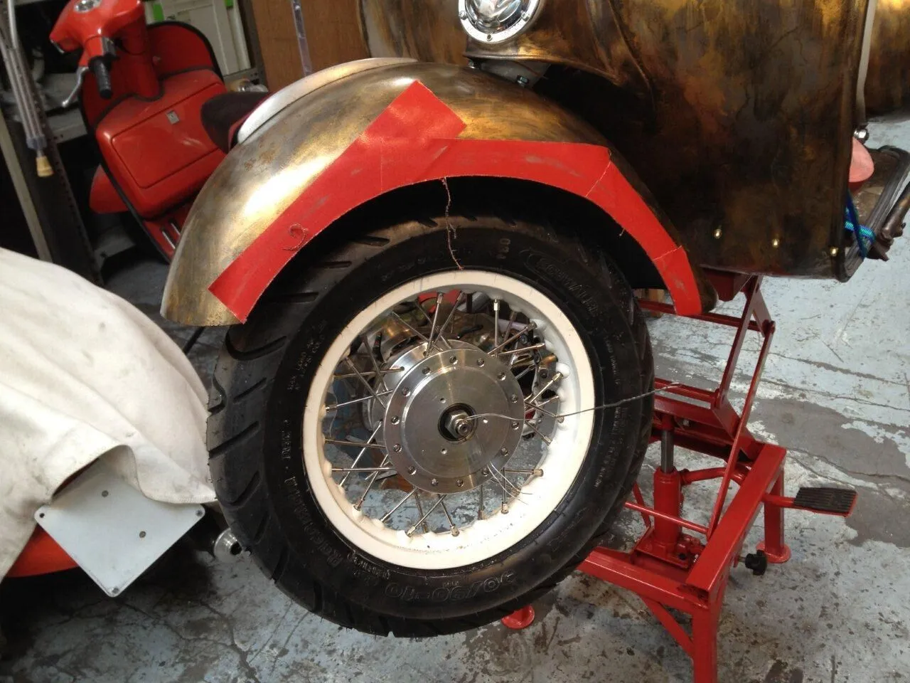

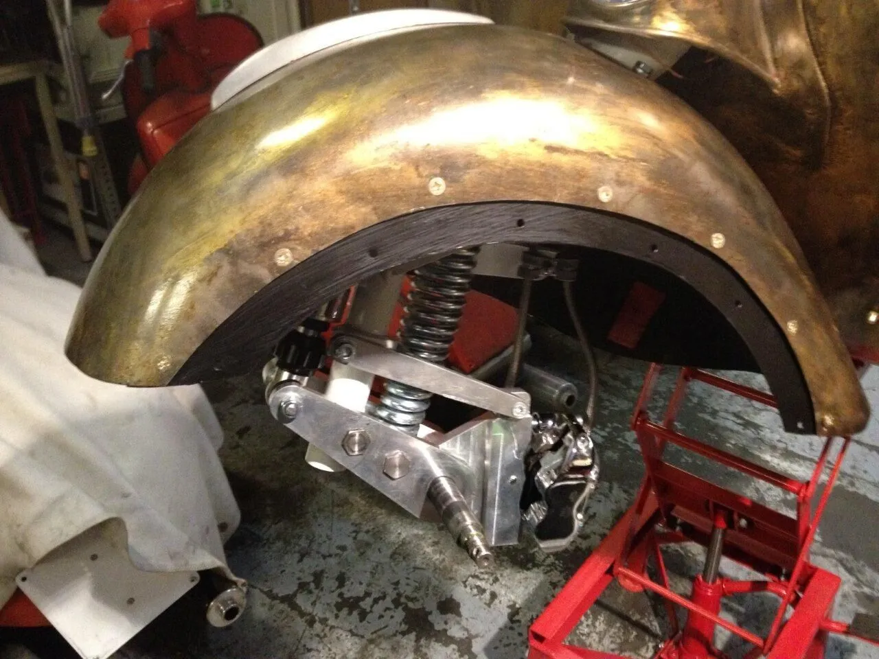

    Jetzt kann ich auch endlich das Vorderrad abnehmen...
    Ein Problem des Speichelrades ist, dass es nicht von der Achse geht, ohne den Fender abzubauen, das erfordert wieder den Ausbau des Gabelrohrs, welches nur herrausgeht, wenn ich die Bremsleitung öffne. Alles zusammen wäre das ein bummeliger Aufwand von mindestens 6 Stunden strammer Arbeit, nur um das Rad aus- und ein zu bauen. Ein wenig viel, wie ich finde. Ich möchte noch anmerken, dass ich zu keinem Zeitpunkt über ein Gayrelli Blech nachgedacht habe.
    Die Lösung ist nun den Fender mit dem entsprechenden Ausschnitt zu versehen und diesen als Wartungsklappe wieder einzusetzen. So gehts:
    Heute ist noch ein wenig Nacharbeit fällig, damit der Spalt gleichmäßig wird.
    Übrigens finde ich das Bremsgeraffel von der Innenseite aus betrachtet auch ziemlich geil :love:

    • April 18, 2013 at 09:44
    • #514
    Aber echt jetzt, geiles Zeug!

    Hi Pornstar,
    Du bist echt ein Künstler. Wenn wir nicht soweit auseinader wohnen würden, käme ich mit meiner GS vorbei und Du dürftest mir so eine Modifikation durchführen. Das ist auch bei der GS ein echtes Gefummel das Vorderrad rauszubekommen. Meistens lasse ich Luft ab und ziehe das Rad dann im 90°Winkel mit sanfter Gewalt raus. Easy ist anders....
    Echt genial ! Saubere Arbeit.
    Arbeitest Du eigentlich in der Luftfahrt ( Wartungsklappe.....)?
    Viele sonnige Grüße aus dem Süden in den Norden.
    Jürgen
    Only Steel is Real !
    Und Geiz ist niemals Geil. Wer das glaubt ist dumm!
    Den größten Fehler den ein Mensch machen kann, ist keine Fehler machen zu wollen !
