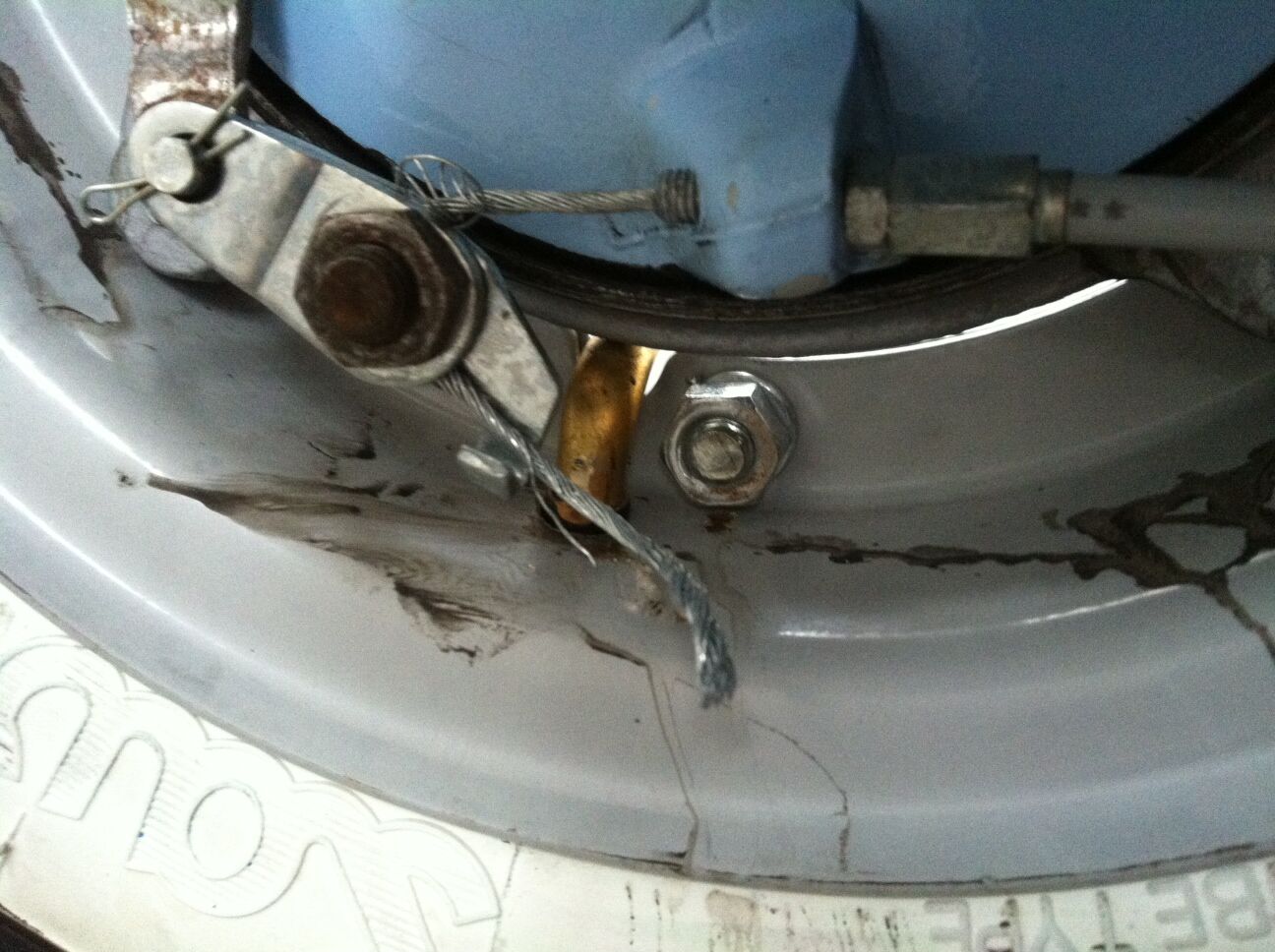

      • 161.88 kB
      • 1,296 × 968
      • 286
    • October 31, 2012 at 15:09
    Die Bremstrommel ist aus vergleichsweise weichem Aluminiumguß - die darin befindlichen Gewinde sind deshalb nicht für den häufigeren Gebrauch vorgesehen. Das ist aber bei deinem Roller der Fall - jedesmal, wenn du die Felge abnimmst.
    Aus diesem Grund hat Piaggio an dieser Stelle Stehbolzen aus Stahl in die Bremstrommel eingesetzt, die im besten Fall ein Rollerleben lang halten und damit die Gewinde in der Bremstrommel nur ein einziges Mal durch das Eindrehen belasten. Die dann beim Radwechsel beanspruchten Gewinde an den stählernen Stehbolzen sind wesentlich widerstandsfähiger als die im Aluguß der Bremstrommel. Deshalb kann man da auch jedesmal bei einem Radwechsel unbesorgt Muttern rauf und runterdrehen, in der Regel wird die Mutter schneller verschleißen als der Stehbolzen. Dann nimmt man halt eine Neue.
    Ansonsten solltest du den ausgefransten Bremszug mal wechseln und den Splint am Hebelarm korrekt biegen, damit er seinen Zweck erfüllt. So wie auf dem Bild ist das Moped schon fast lebensgefährlich.

    Noch eine kleine Frage: Gehört unter die Kronenmutter eine Unterlegscheibe, siehe Bild oben?

    • October 31, 2012 at 18:15
    Hallo Kanarya79,
    ist da nicht schon eine Unterlegscheibe drunter?
    Wenn die Schraube angezogen ist und du noch eine Unterlegscheibe drunter packen willst bekommst du den fehlenden Sicherungssplint nicht mehr rein. Ansonsten ist gewöhnlich unter Kronenmuttern eine Unterlegscheibe verbaut (nach den Explosionszeichnungen von SIP auch hier).
    Wo genau schleift eigentlich dein Ventil? Du meinst doch nicht wirklich die Schwinge sondern den Bremshebel auf dem Bild. Versuch doch beim Seilzugtausch das ganze gerader zu spannen vielleicht hilft das schon.
    Gruß, Klaus

    • November 1, 2012 at 11:24
    Laut Explosionszeichnung ist eine Unterlegscheibe drunter (die Bremstrommel sieht auf der Zeichnung aber anders aus ? ). Ich habe darauf hin auch eine Unterlegscheibe drunter gelegt. Jedoch kann ich kein Sicherungsplint in die "Achse" einbauen, weil kein Loch dafür vorhanden ist ??
    Das Ventil schleift an der Kante der Schwinge, siehe Bild
