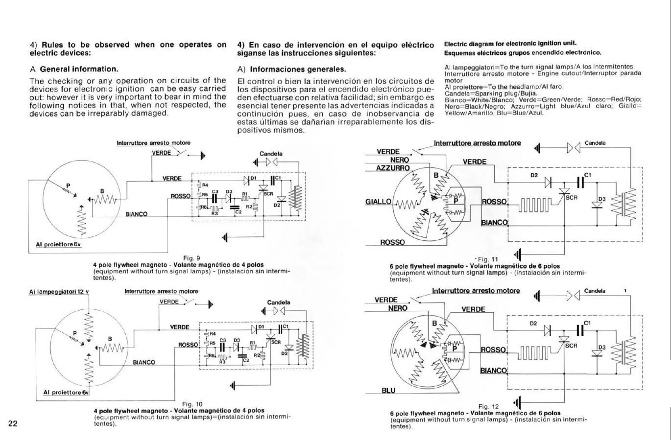

    Und noch ein paar Bildchen. Aber der Text verlangt eine Fremdsprache. Aber das ist ja kein Problem da die heutige Jugend ja eh nur noch Englisch redet.
      • 167.57 kB
      • 1,370 × 899
      • 648
