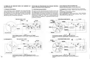

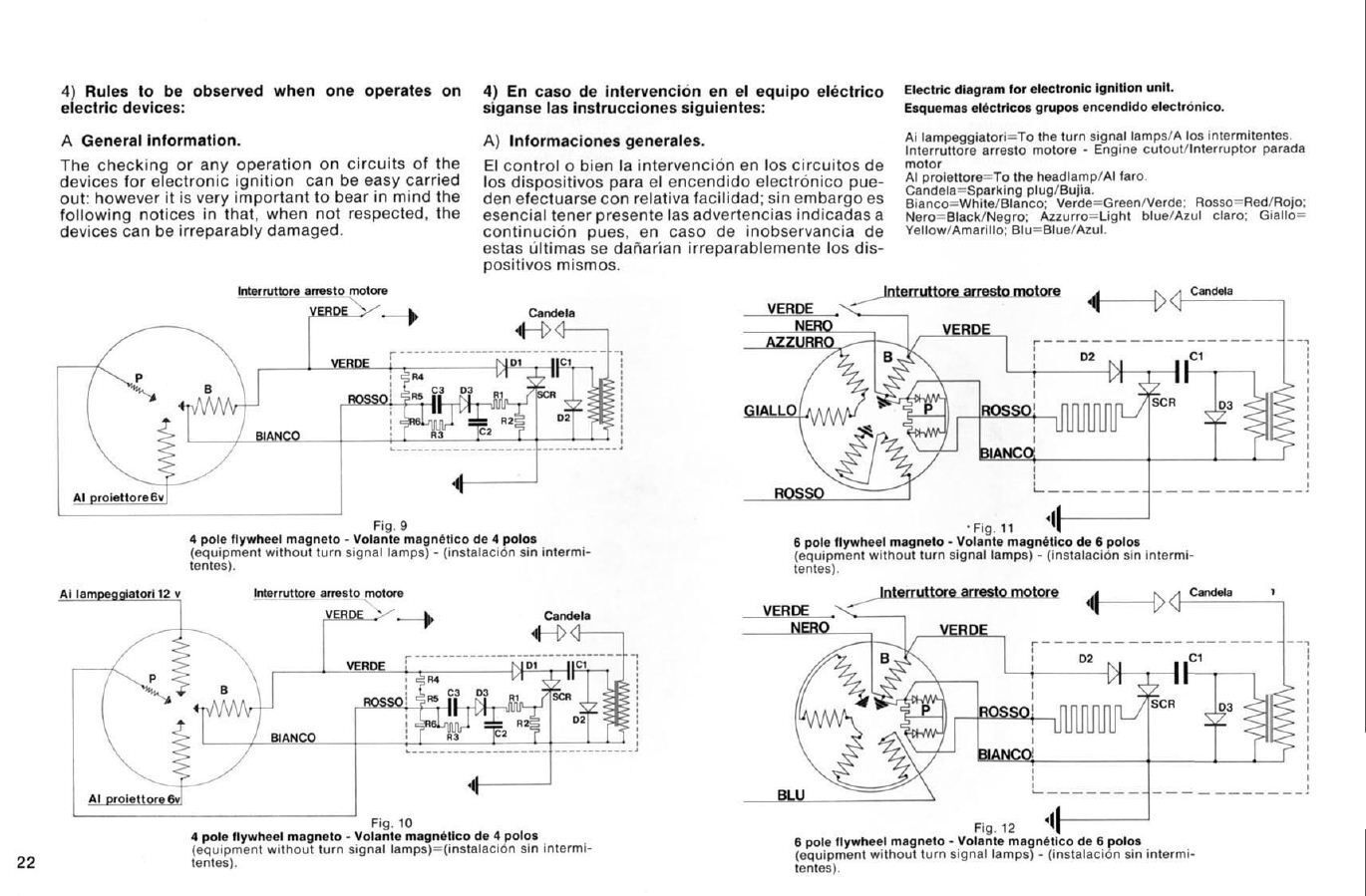

    • January 11, 2013 at 13:23
    Und noch ein paar Bildchen. Aber der Text verlangt eine Fremdsprache. Aber das ist ja kein Problem da die heutige Jugend ja eh nur noch Englisch redet.
