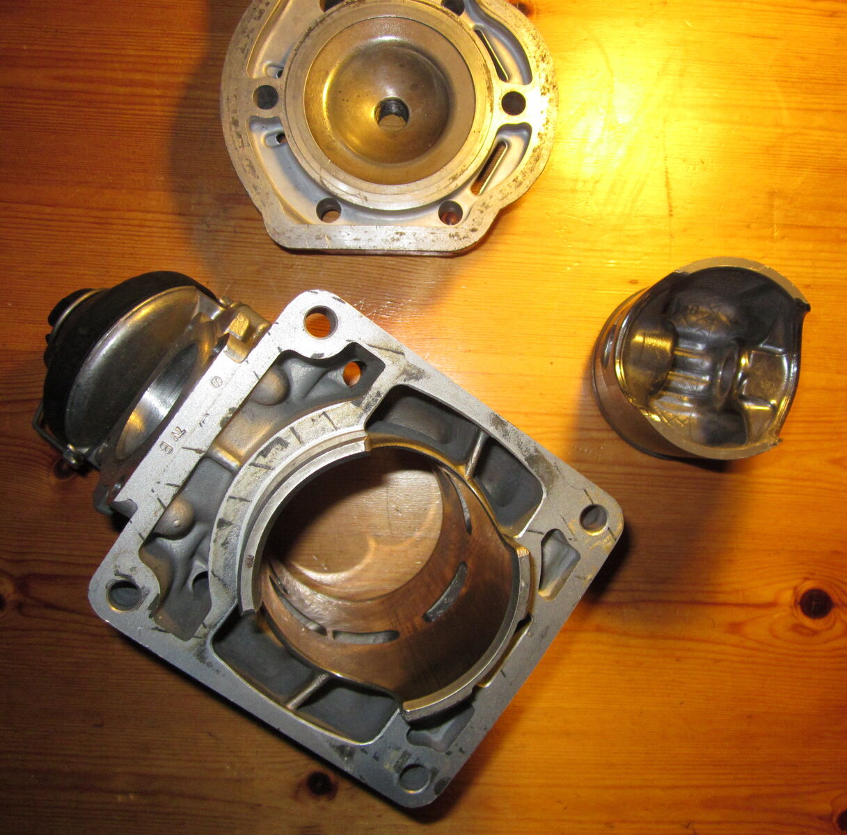

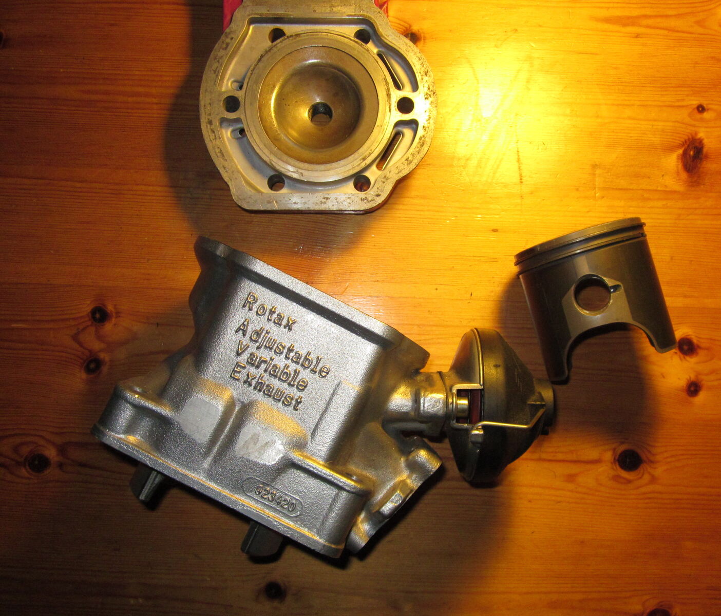

    Der luftgekühlte Motorblock wurde passend für einen sehr günstigen, robusten 230ccm Zylinder vorbereitet.
    Plug and Play leistet diese Kombination in etwa 30 PS bei 30 NM (!!).
    Durch Modifikation dieses Zylinders sind Leistungen über 50PS bei 45 NM möglich.
    Du willst also Ansagen zur MODIFIKATION...OK
    Mehr rein>besser&schnellerdurch>optimal raus
    Mehr rein Airstriker
    besser & schneller durch den Rieck/Ansorg/Bacon verinnerlichen
    Für optimal raus PD Marco bastelt dir 100% was passendes.
    In der Praxis kauf dir das CNC Gehäuse und Innenleben bau den Schnack zusammen.
    Einen Rotaxzylinder wie zb. SkiDoo MXZX600HO mit RAVE Auslasssteurung finden.
    Dazu aus dieser Liste einfach den passende Kanditaten raussuchen
    Der Formula III 600 scheint ganz geeignet.
    Dann den Zyli in Sandgussform mit Rippen kopieren ..How 2 do hier.
    Zum Schluss ab zu Marco auf den Prüfstand passende Tütenlänge ermitteln.
    Puff nach Wunsch verlegen ,schweissen und feddich
    Noch fragen :whistling:
    ..ich hab noch nen büschen praxisnah die Edith ins Boot genommen :D
