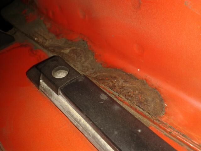

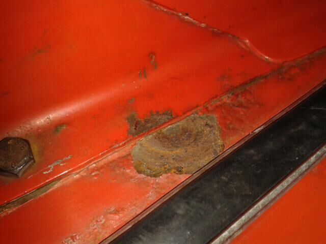

    meine PX80 (Bj.82) ist soweit in ganz gutem Zustand.
    Allerdings machen mir zwei Stellen im Bereich der Trittbleche Sorgen.
    Ich weiß nicht recht ob ich da mit Drahtbürste, Rostumwandler usw. rangehe, oder doch schon
    ein Fachmann notwendig ist.
    Gerade bei Bild 1 bröckelt es schon ganz schön...
    Danke schonmal für euren Rat!
    René

    es gibt viele möglichkeiten..
    eine waere mit Owatrol einpinseln :thumbup:

    Danke für die schnelle Antwort!
    Hab gerade mal nachgelesen, scheint ja ein richtiges Wundermittel zu sein. Dachte nicht, dass man Rost wirklich stoppen kann...
    Wenn an dieser Stelle viel Material durch Rostentfernung verloren geht, werden dann evtl. irgendwann Schweißarbeiten nötig?

    sieht auf dem foto für mich nicht so aus als ob du schweissen müßtest.
    ich würds halt ordentlich machen und die verrosteten stellen richtig blank machen, ggf hinterher nochmal mit rostumwandler arbeiten und dann das ganze dann mit zinn wieder in form bringen
    zum abschluss dann halt grundieren und beilacken. dazu einfach vom lackierer eine dose farbe anmischen lassen. die können dir auch locker 20% härter in die Dose beimischen macht den Lack um einiges widerstandsfähiger und das ergebnis wird fast wie mit pistole.
    lg
    • September 9, 2013 at 12:50
    Um da mit Zinn zu arbeiten halte ich nicht für notwendig , Fertan drauf einwirken lassen, Owatrol drauf und weiter pflegen ... Bis irgendwann ein Loch drin ist ...

    • September 9, 2013 at 18:00
    mit zinn versaust du dir doch den gesamten lack. die stellen sind doch nur leichter oberflächenrost.
    ich würd da nichtmal was blank machen.
    die frage ist, was du willst: nen roller der aussieht wie aus dem laden, dann kauf dir einen neuen.

    ggf hinterher nochmal mit Rostumwandler arbeiten und dann das ganze dann mit Zinn wieder in Form bringen
    um verzinnen zu können , muss das Blech metallisch blank , da ist nix mit vorher Rostumwandler
    desweiteren verbrennt es dir durch die Hitze großflächig den Lack um die Schadstelle
    @TE ,mach ne Owatrol-behandlung und du hast ruhe

    danke für die Tips.
    Bin etwas verunsichert wie ich das jetzt genau angehe...
    CARDOC2001
    Du schreibst erst Fertan drauf und dann Owatrol...
    Hab nun etwas nachgelesen und bin der Meinung, dass beides ein ähnliches Ergebnis bringt,
    sozusagen eines von beiden genügt...???
    Oder ist das Fertan nur um den losen Rost zu lösen ohne die Drahtbürste nehmen zu müssen?
    chup4
    Der Roller muss nicht wie neu aussehen, mann darf ihm sein Alter ruhig ansehen :o)
    Ich möchte nur den Rost aufhalten, nicht dass wirklich irgendwann ein Loch drin ist...
    René

    • September 11, 2013 at 12:56
    Fertan ist ein Rostumwandler, d.h. du löst losen rost, pinselst mit fertan ein und spülst das ganze nach 24h einwirkzeit mit wasser ab. Das, was vorher braun war, hat sich dann schwärzlich verfärbt.
    owatrol konserviert, du kannst also entweder die mit fertan behandelte stelle damit einpinseln, um sie zu schützen (statt beilackieren) oder direkt die Roststelle, das stoppt das Weiterrosten. Solltest du aber jedes Jahr auffrischen.
    Elektrik ist ein Arschloch
    • September 11, 2013 at 13:05
    Wie Juny schon sagte: Fertan = Rostumwandler und Owatrol = Versiegelung/Konservierung.
    Ganz ehrlich? Bei den kleinen Stellen (wenn Rost echt nur oberflächlich): Drahtbürste und partiell Smartrepair (Grundierung und Lack) machen. Wenn Rost zu schlimm, Fertan drauf, einwirken lassen, abwaschen und dann eben Smartrepair. Feddich. ;)

    • September 27, 2013 at 16:03
    Owatrol drauf und gut :thumbup:
    Fertan würde ich an sichtbaren Stellen nicht nehmen, da das entstehende Schwarze Zeugs nicht grad toll aussieht.
    Owatrol sättigt den Rost, verdrängt Feuchtigkeit und Luft aus dem Rost ohne die Optik des Rosts groß zu verändern.
    Wenn du kein Patina Freund bist --> lacken
