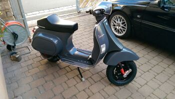

    Zitat von G3HerculesG3
    so habe mal wieder weiter zusammengebaut.
    der auspuff ist doch etwas knapp geraten oder? kann man das so lassen oder wird der zu warm? 8|
    hoffe mir kann jemand sagen ob das mit dem sito auspuff normal ist.
    wenndu dein hinterrad richtig herum einbauen würdest hättest du mehr luft.
    die schmale felgen hälfte kommt in fahrtrichtung links und wenn du 10 muttern siehst und nicht an das ventiel kommst solltest du meken das da was nicht stimmt

    Jetzt wo du's sagst :rolleyes: war vorhin etwas verzweifelt beim einbauen da ist mir das wohl entgangen :D Vielen Dank 2-)

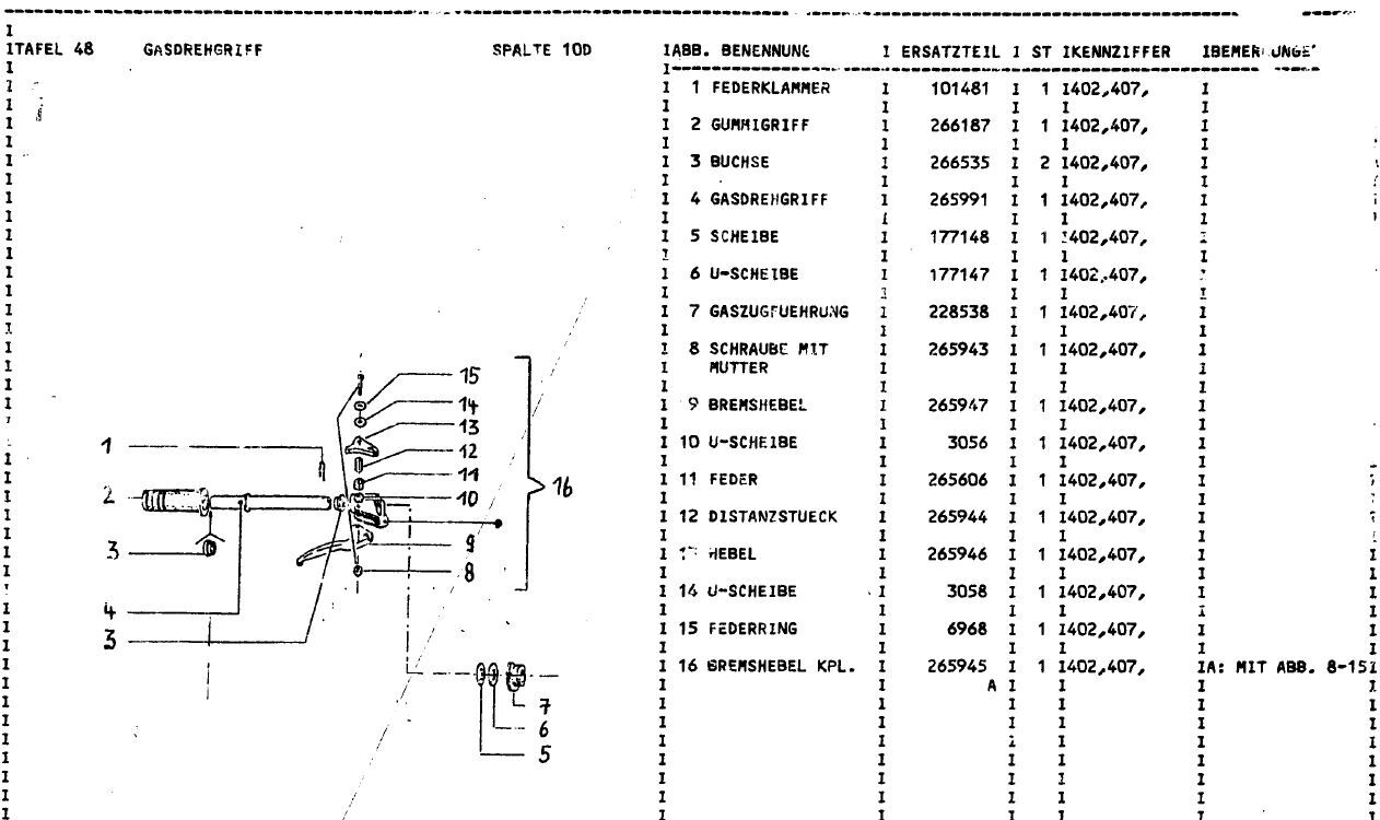

    Meinst Du die? :

    das evtl.?
    Wer glaubt, dass Volksvertreter das Volk vertreten, glaubt auch, dass Zitronenfalter Zitronen falten : :D
    2,591
    62,126
    11,831
    • May 11, 2014 at 17:56
    • #72
    Die von pinkvespa gepostete Feder dient, im Gegensatz zu deinem Wunsch, dazu den Gasgriff festzuhalten damit er nicht zurückdreht. Wird bei V50, Spezial etc. ohne Blinker verwendet damit man auch den rechten Arm vom Lenker nehmen kann ohne stehenzubleiben.
    Deins müßte hier die Nr. 30 sein.

    Zitat von rassmo
    die von pinkvespa gepostete feder dient, im gegensatz zu deinem wunsch, dazu den gasgriff festzuhalten damit er nicht zurückdreht. wird bei v50, spezial etc. ohne blinker verwendet damit man auch den rechten arm vom lenker nehmen kann ohne stehenzubleiben.
    deins müßte hier die nr. 30 sein.
    diese se federn habe ich bei brems und kupplungshebel verbaut, also die sind's leider auch nicht :(
    • May 12, 2014 at 08:27
    • #74

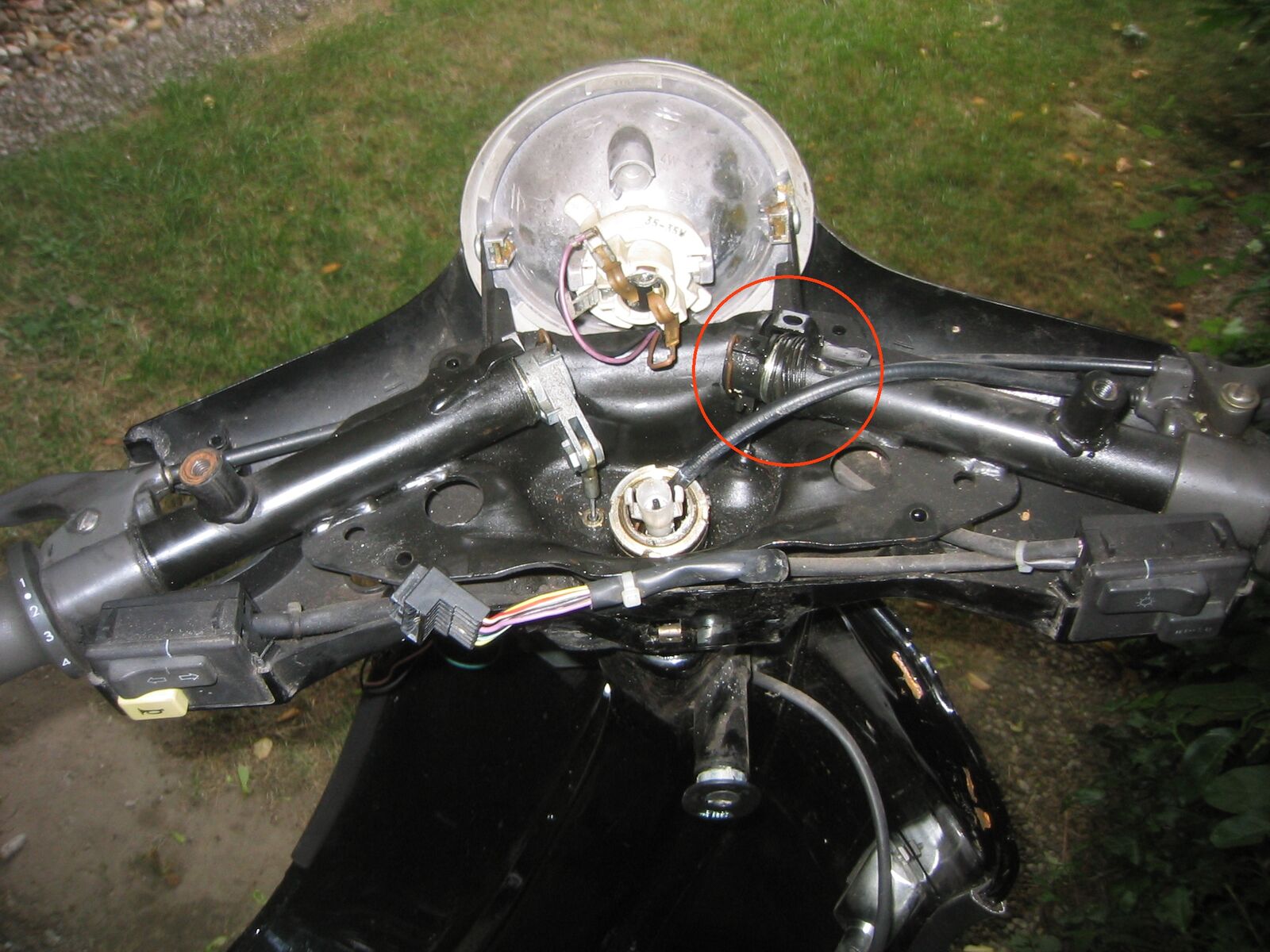

    Ja das liegt daran, dass es keine Feder gibt. Der Vergaser wird durch die Feder des Gasschiebers geschlossen, der Zug sollte so leichtgängig sein, dass die Feder auch diesen zurückzieht. Damit sind wir im Lenker, wenn jetzt das Gasrohr noch leichtgängig ist, wird auch das von der Feder im Vergaser zurückgedreht. Wenn Das nicht funktioniert, geht das Gasrohr oder der Zug nicht leichtgängig genug. Es Gab mal bei einigen Modellen eine Feder an der Gasseilrolle im Lenker, aber nicht bei allen, und diese Feder sollte meiner Meinung nach nur das Klappern des Gasrohres verhindern. Das lustige aber ist, dass die in der originalen Teileliste von Piaggio Ausgabe 1990 , nicht auftaucht. Somit gibt es bei Piaggio keine Bestellnummer und beim Zubehör natürlich erst recht nicht.

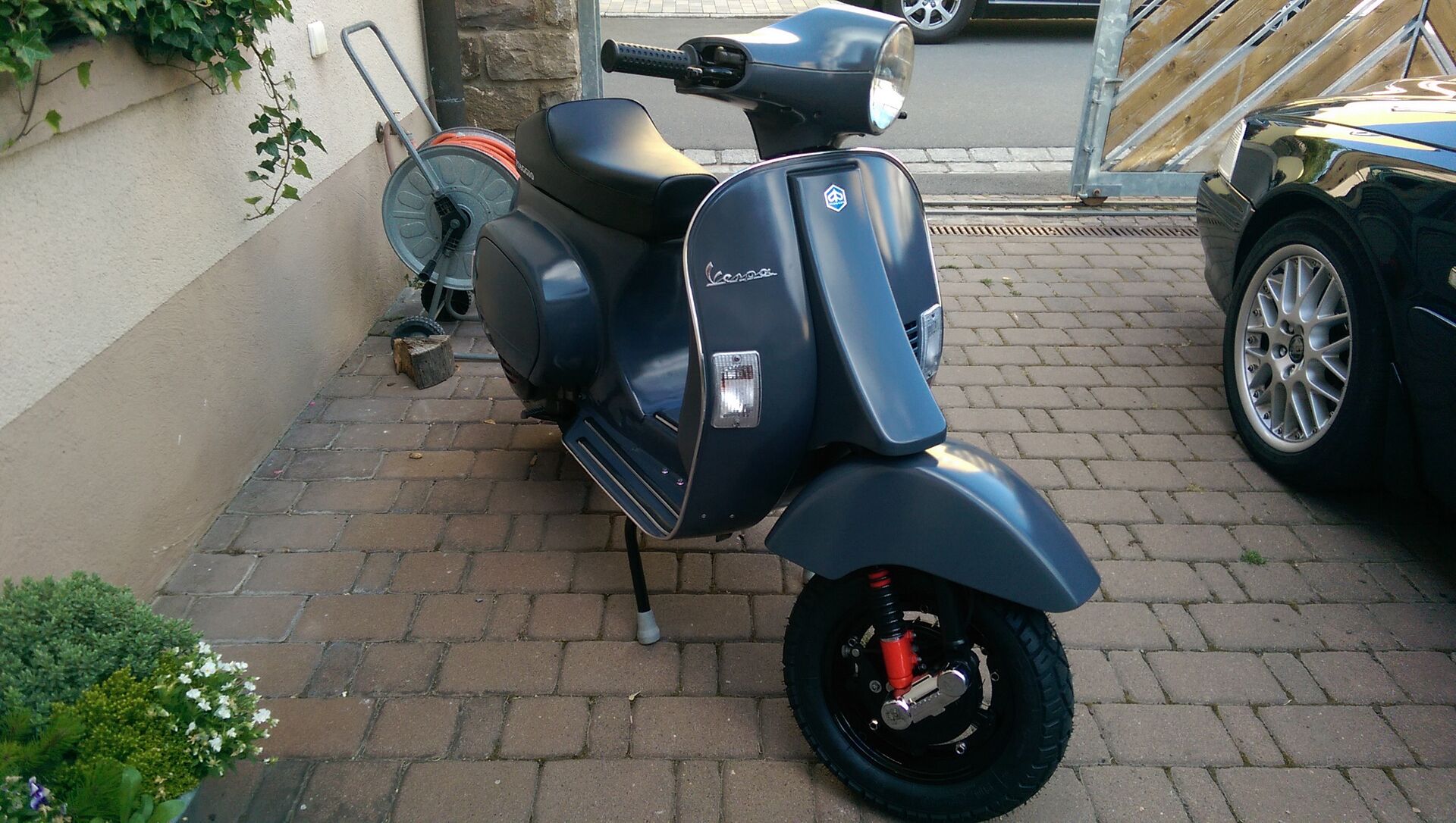

    Endlich fertig :)
    habe nur nich ein kleines Problem. Die Vespa dreht beim abbremsen ziemlich hoch und braucht sehr lange bis sie sich fängt. Filzring am Vergaser ist aber alles richtig verbaut.
    Kann man am Vergaser etwas einstellen?

    Was für ein Gaser ist denn drin? XL2 hat eigentlich keinen Filzring, sondern einen O-Ring im Vergaserflansch. Wenn letzterer drin ist, brauchst du den Filzring nicht und könnte u.U. zu deinen beschriebenen Falschluftproblem führen.
