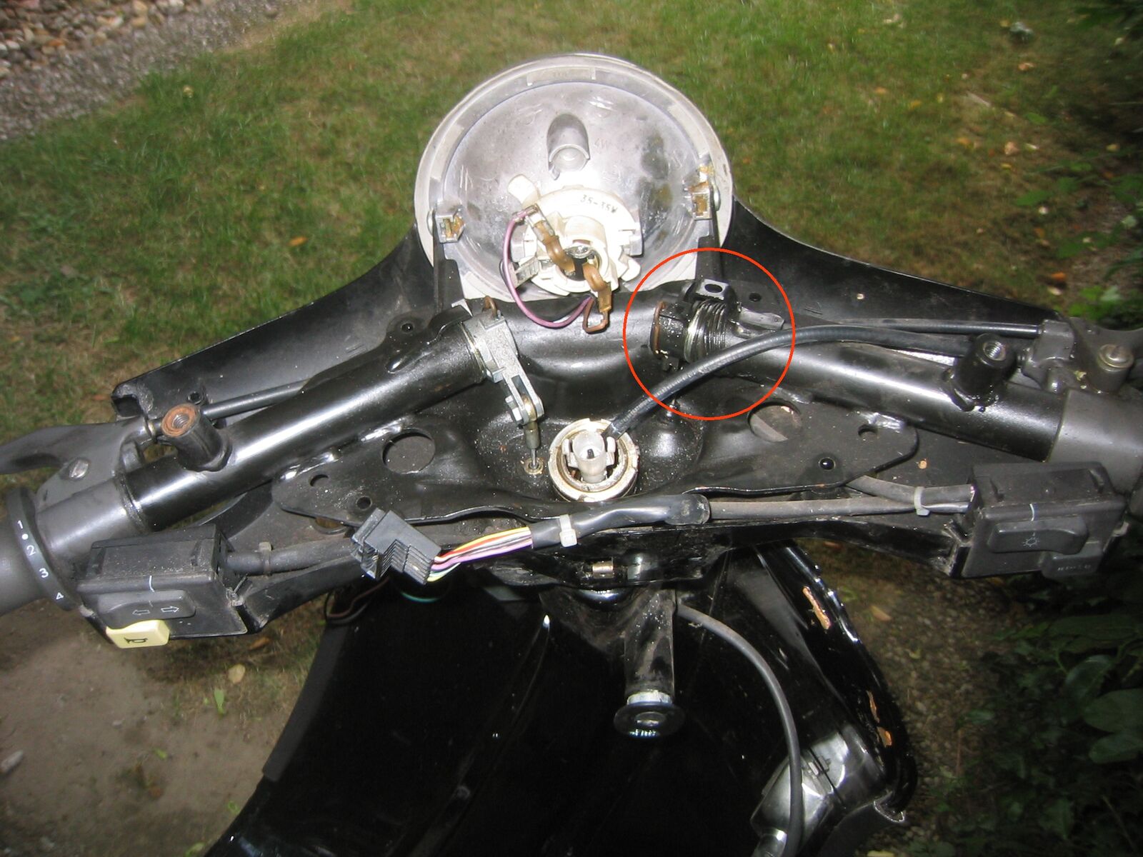

so habe mal wieder weiter zusammengebaut.
der auspuff ist doch etwas knapp geraten oder? kann man das so lassen oder wird der zu warm?![]()
hoffe mir kann jemand sagen ob das mit dem sito auspuff normal ist.
wenndu dein hinterrad richtig herum einbauen würdest hättest du mehr luft.
die schmale felgen hälfte kommt in fahrtrichtung links und wenn du 10 muttern siehst und nicht an das ventiel kommst solltest du meken das da was nicht stimmt
