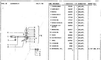

    Ja das liegt daran, dass es keine Feder gibt. Der Vergaser wird durch die Feder des Gasschiebers geschlossen, der Zug sollte so leichtgängig sein, dass die Feder auch diesen zurückzieht. Damit sind wir im Lenker, wenn jetzt das Gasrohr noch leichtgängig ist, wird auch das von der Feder im Vergaser zurückgedreht. Wenn Das nicht funktioniert, geht das Gasrohr oder der Zug nicht leichtgängig genug. Es Gab mal bei einigen Modellen eine Feder an der Gasseilrolle im Lenker, aber nicht bei allen, und diese Feder sollte meiner Meinung nach nur das Klappern des Gasrohres verhindern. Das lustige aber ist, dass die in der originalen Teileliste von Piaggio Ausgabe 1990 , nicht auftaucht. Somit gibt es bei Piaggio keine Bestellnummer und beim Zubehör natürlich erst recht nicht.

    Dann ist die Schicht vom Pulverbeschichten wohl doch einfach nur zu fett ^^
    Abgekratzt und jetzt funktioniert es wieder. :thumbup:

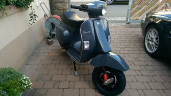

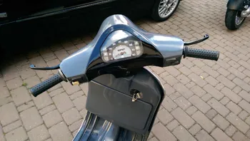

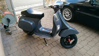

    Endlich fertig :)
    habe nur nich ein kleines Problem. Die Vespa dreht beim abbremsen ziemlich hoch und braucht sehr lange bis sie sich fängt. Filzring am Vergaser ist aber alles richtig verbaut.
    Kann man am Vergaser etwas einstellen?

    Was für ein Gaser ist denn drin? XL2 hat eigentlich keinen Filzring, sondern einen O-Ring im Vergaserflansch. Wenn letzterer drin ist, brauchst du den Filzring nicht und könnte u.U. zu deinen beschriebenen Falschluftproblem führen.
