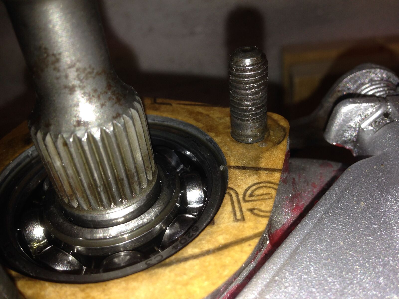

    Hi Leute,
    habe heute das erste mal den kompletten Zylinder probehalber aufgesetzt, da kam mir nun die Frage: Welche Zylinderhaube nimmt man jetzt, die alte ist ja viel zu klein :)
    Die SuFu hab ich schon benutzt, .....
    Danke schmal.
    Ja, verstärkte Feder habe ich auch mitbestellt, thx für den Tip!
    Lass mich, ich kann das.........................................Ups, kaputt
    • February 3, 2014 at 19:31
    • #50
    125er Haube. Hast du auch an lange Stehbolzen für den Zylinder gedacht?

    • February 3, 2014 at 21:33
    • #52
    Ja, lange Stehbolzen sind hab ich :D
    Muss man die Stehbolzen mit Loctide oder Schraubensicherung festkleben? Die Bolzen auf der LiMa Seite kann man bis Gewindeende mit der Hand locker eindrehen.

    • February 3, 2014 at 23:06
    • #53
    nicht einkleben .... ma was anderes, sehen ziemlich lange aus die Stehbolzen.Kann das sein das Du welche für 54´er Hub/105´er pleuel bestellt hast ? Die wären nämlich zu lang

    • February 3, 2014 at 23:19
    • #54
    Ne, die Stehbolzen sind ab 52mm Hub geeignet, hab Zylinder und Kopf schon mal draufgesteckt. Und passt. Wie gesagt, die Bolzen sind recht locker. Dacht Loctide hilft....... :love:

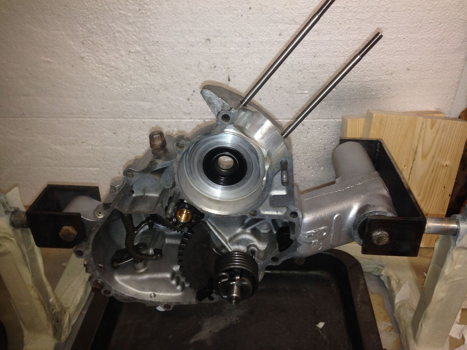

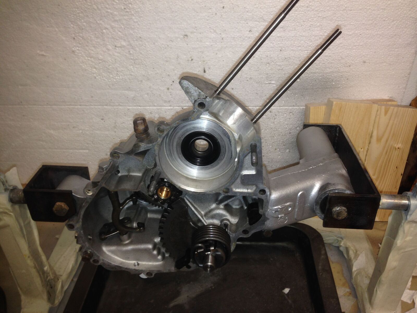

    So, nach 2 Wochen Schrauberabstinez habe ich heute am Motor weiter gearbeitet. Ich wollte heute alle Schrauben vorbildlich nach Tabelle mit entsprechendem Drehmoment anziehen.
    Doch leider funktionier das nicht mit der Mutter auf der Kurbelwelle, welche das Primärritzel hält. Sobald ich die Mutter etwas fest anziehe, lässt sich die Kurbelwelle nicht mehr drehen. Die Kurbelwelle wird richtig geklemmt auch nach lösen der Mutter. Erst wieder ein Schlag mit dem Schonhammer in Richtung LiMa macht sie wieder gängig.
    Es gibt zwar ein Sicherungsblech für diese Mutter, aber diese sollte doch fester angezogen werden als das mit den Fingern machbar ist, oder (ich meine sogar mit 50NM)
    Danke schonmal.

    • February 23, 2014 at 22:42
    • #56
    Danke schonmal.
    Ich nehm an Du hast neue Lager verbaut, dann zieh mal die Mutter an und gib der Welle nen kleinen Schlag mit dem Schonhammer von beiden Seiten,dann müsste die Welle wieder drehn (Lüfterrad aufstecken mit Keil,am Lüra drehn ist einfacher).Ist manchmal so das die Welle "bisschen verkantet" nach frischen zusammenbau,war bei 2 meiner letzten 3 Motoren auch so.Sehe ich eher unproblematisch

    • #57
    Arrgh, habe das Primärritzel umgedreht, und siehe da, jetzt kann auch mit 50 Nm festziehen... :S .
    Das Ritzel (DRT) hat auf der einen Seite eine etwas höheren Abstand.
    Danke MBT, deine Tipp hatte ich vorher ausprobiert.
    So heute werde noch Kolben, Zylinder und Lima angebaut.

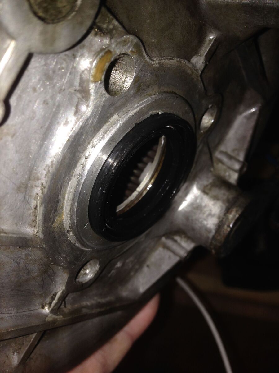

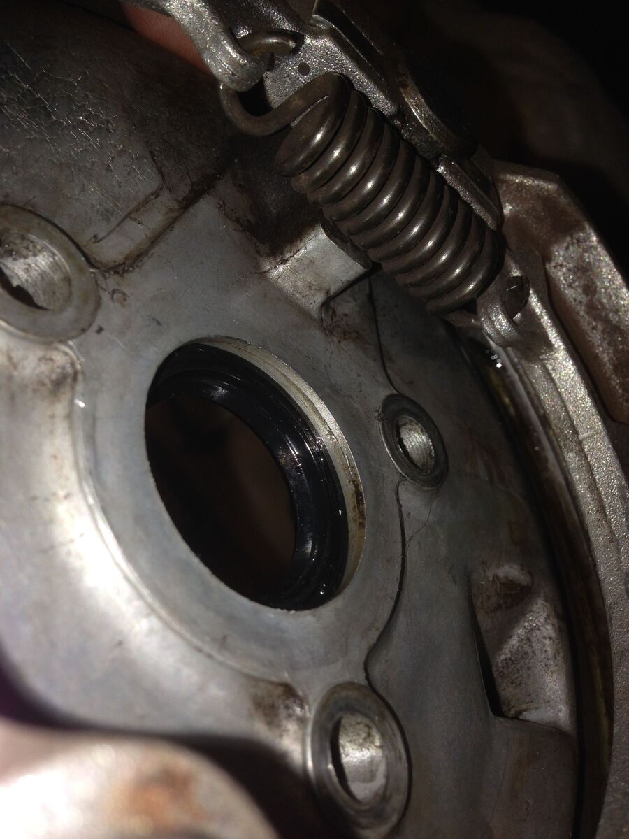

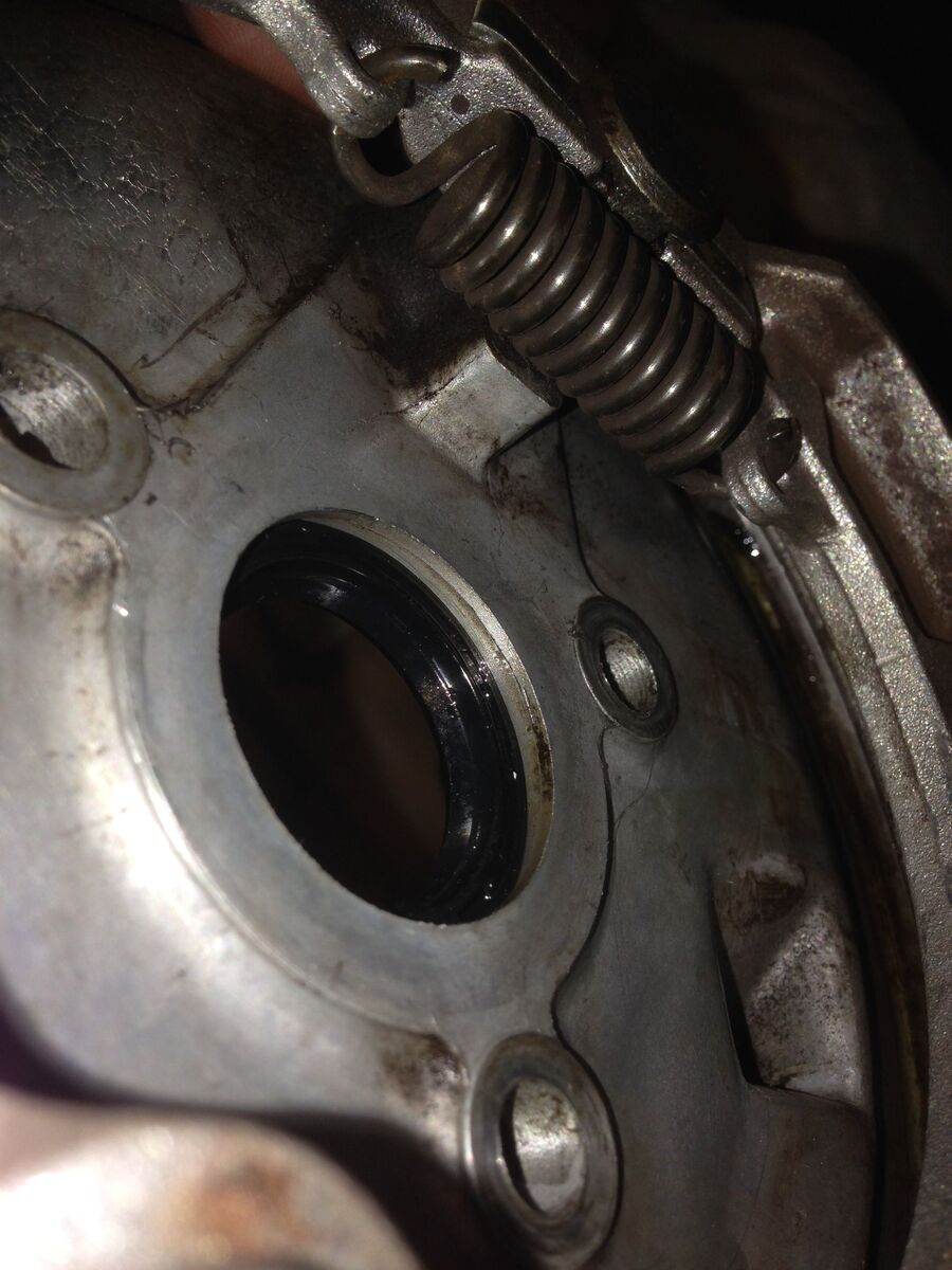

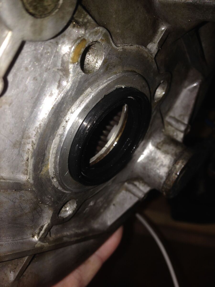

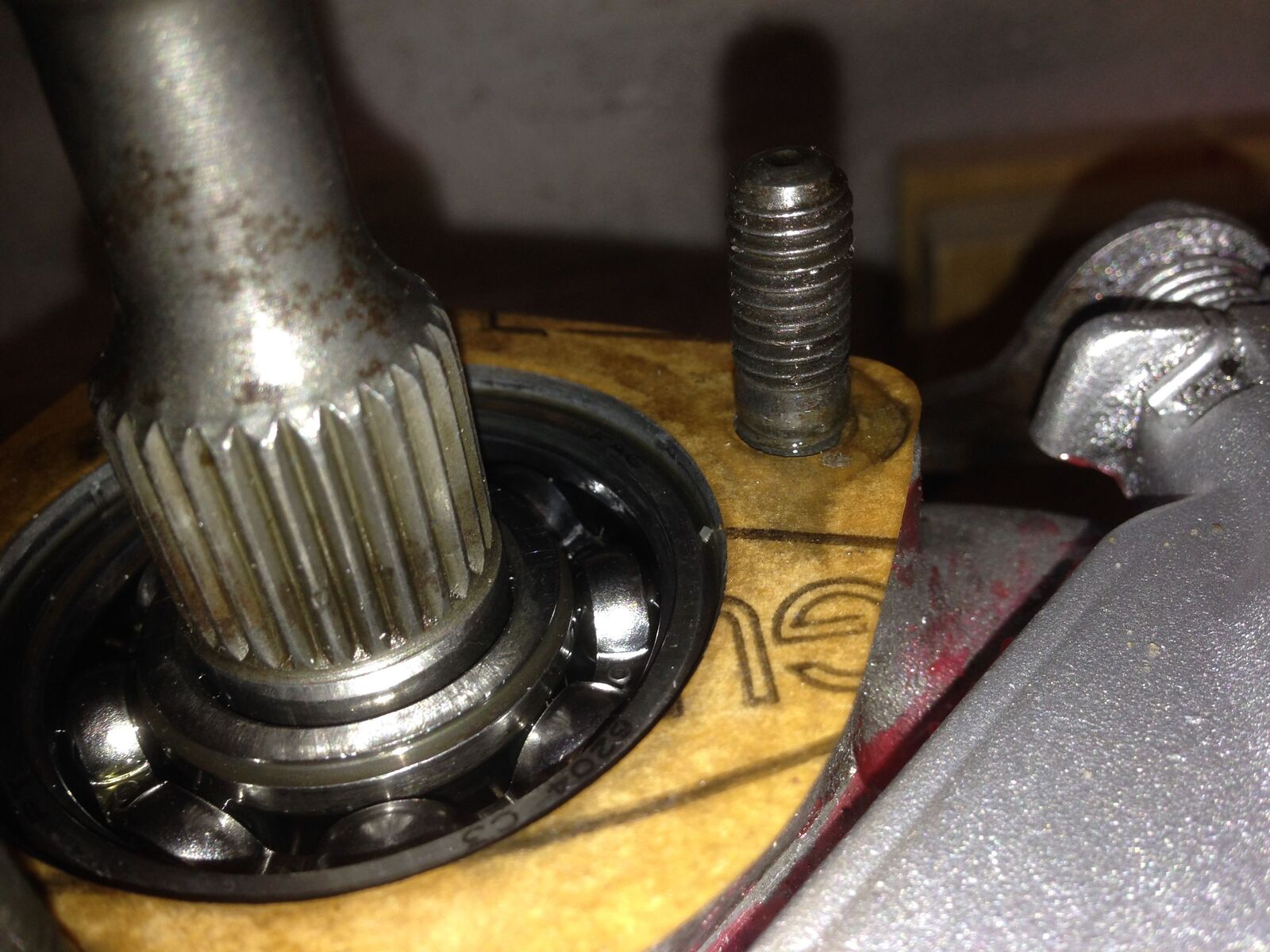

    Jo, hier mal wieder nächste Problem: Wollte heute das Getriebeöl auffüllen. Nach einspritzen von ca. 400ml dachte ich mir, dass muss doch langsam reichen,...... :-1
    war auch so, das Öl ist mir durch die Bremsplatte des Hinterrades wieder ausgelaufen. Ich hatte schon den Verdacht, dass mir der Simmerring das Lager nicht richtig dicht macht. Aber nach kontrollieren des neuen Simmerrings mit dem dem alten konnte ich keinen Unterschied in der Größe ausmachen.
    Dann hab ich den Simmering nicht ganz eingedrückt und die Bremsplatte wiederangeschraubt, somit stützt sich der Simmering am Lager ab und wird durch das Anziehen der Muttern in die Bremsplatte eingedrückt. Mit dem Ergebnis, dass der Simmering nur zur Hälfte in die Platte eingedrückt wird.
    Kann es sein, dass ich einen falschen Simmering habe? Oder ist das Lager zu tief eingeschlagen. Das Lager ist ein 6204 C3.
    Bin jetzt ziemlich fertig, hoffe dass ich nicht den kompletten Motor wieder spalten muss.
    Thx
  • MBT / T4
    Blechfummler
    351
    7,141
    1,349
    • March 1, 2014 at 12:48
    • #59
    Den Simmering bis zum Anschlag an die Bremsankerplatte montiern ... und nur 250ml öl einfüllen,mehr kommt da nämlich nicht rein.Dann läuft auch nix aus :thumbup:
  • vespaschieber
    Captain no more Morgen
    110
    20,635
    4,003
    Ludwigsburg
    • #60
    2 fehlerchen:
    1. simmerring sitzt nicht ganz drin. leg ne unterlegscheibe drauf und treib das ding vorsichtig ganz ein.
    2. der simmerring dichtet oft erst richtig wenn due bremstrommel auch drauf ist.
    gruß :thumbup:
