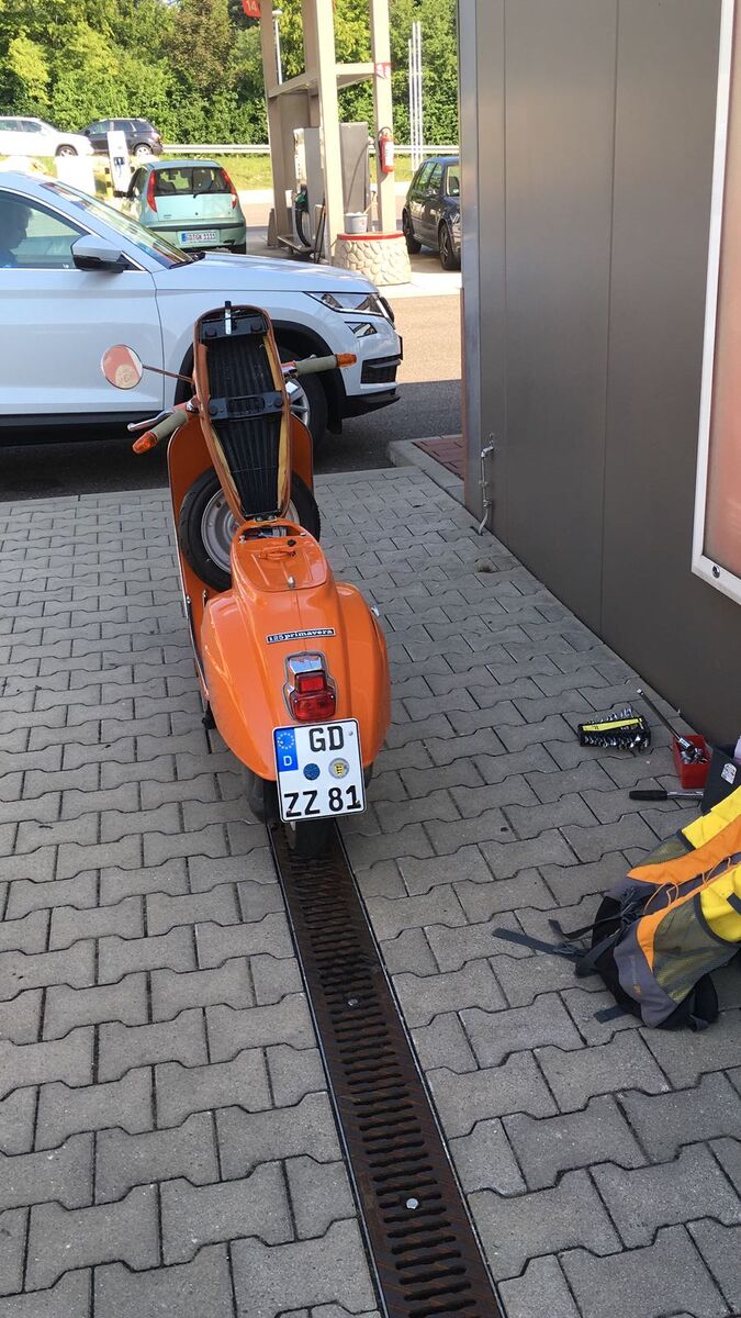

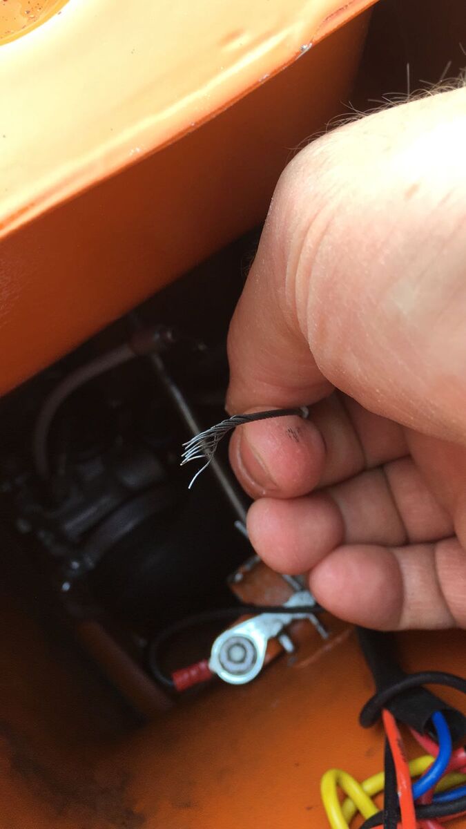

    Nach nunmehr 1600 km ein kleines Update, musste ich an ungeliebter Tanke (vorne To hinten Tal) kurz vor einer geplanten Ausfahrt Zwangshalt machen. Der verfickte Gaszug gerissen. Und zwar genau am 90 Grad Bogen, der auf dem Vergaserdeckel sitzt. Der is gerade wieder rausgeflogen, nach der Reparatur, der hatte einen Grat und ich keinen Bock auf weitere Ausfälle.
    Gut, dass ich beim AvD bin und gut, dass ich über 125ccm fahre, denn das ist versichert. So bin ich gechillt nach Hause chauffiert worden.
    Ach ja, Elektrik ist daraufhin auch ausgefallen, wahrscheinlich hat der Nette vom AvD beim verzurren, die Box mit den Kabeln erwischt. Da hat es ein paar Kabel rausgerissen. Halb so wild, wieder gelötet gut is...
    Externer Inhalt youtu.be
    Bis dahin eine saubere Zeit gehabt mit der kleinen, setzte sie im Alltag ein, fahre 6km ins Büro :)
