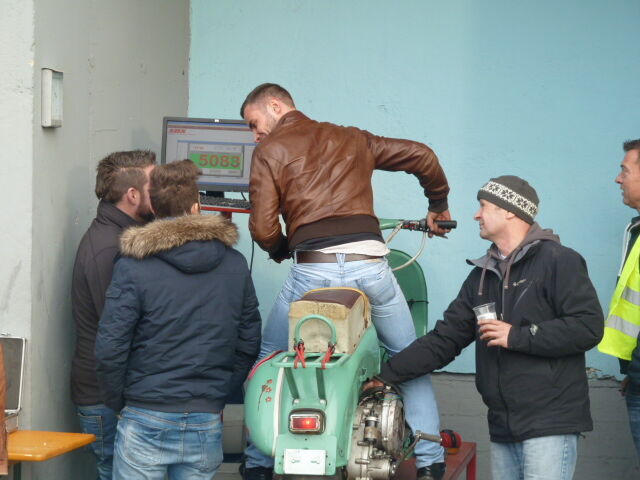

    Zitat von 125vnb6
    dem Presidenten seine am Prüfstand, das Flötzinger Gerät kennt ja inzwischen eh jeder .. ;)
    Die für mich spannende Leistungsmessung der Vjatka (vom Presidenten) hab ich als Zaungast verfolgt, allerdings gab es augenscheinlich Probleme.
    Es dauerte Ewigkeiten bis die Burschen am Prüfstand den Roller starten konnten und dann kam mir vor, wie wenn sie bei der Messung
    nicht wirklich auf Drehzahl lief und somit war das Ergebnis für mich nicht wirklich relevant oder aussagekräftig..
    Gerade durch Zufall die Vjatka entdeckt.
    Hatte die vom presidente. Zündspule getauscht ist sie gelaufen.

    Kann ich Dir nicht sagen, ich war da nur Zaungast!
    Sie haben damals glaube ich, drei Versuche unternommen bis ein brauchbares Ergebnis da war.

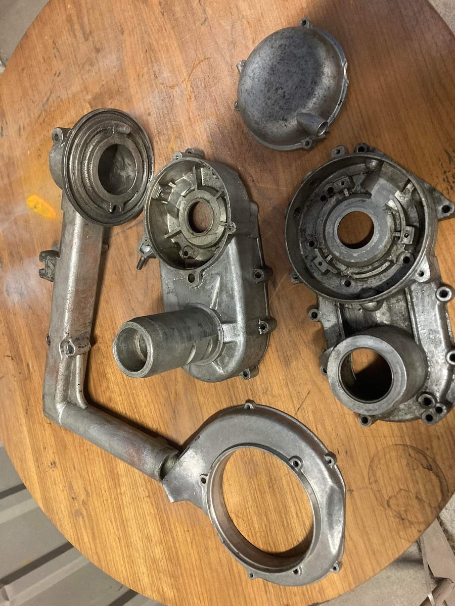

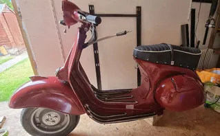

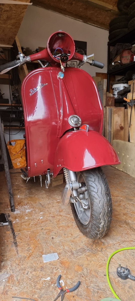

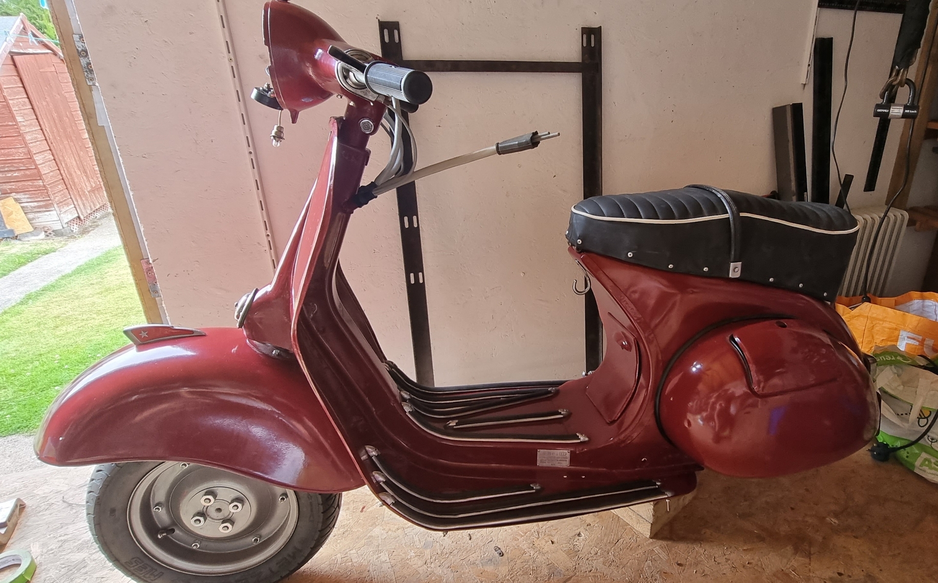

    I have been quiet, lurking in the background for a while but thought I would show some pictures of my progress, I have a question though. I am about to rebuild my motor using original new old stock crankshaft oil seals, has anyone had any problems with E10 fuel?

    Before and after pictures of my engine casings back from vapour blasting

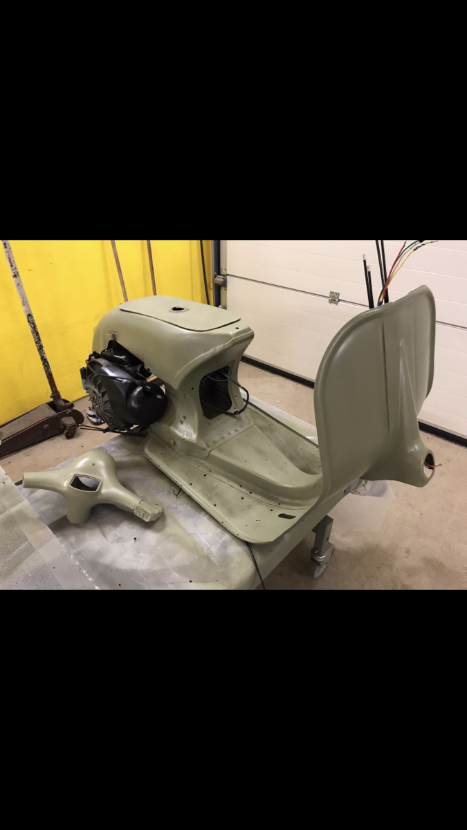

  • VjatkaRonny
    13
    • April 24, 2022 at 19:18
    • #1,279

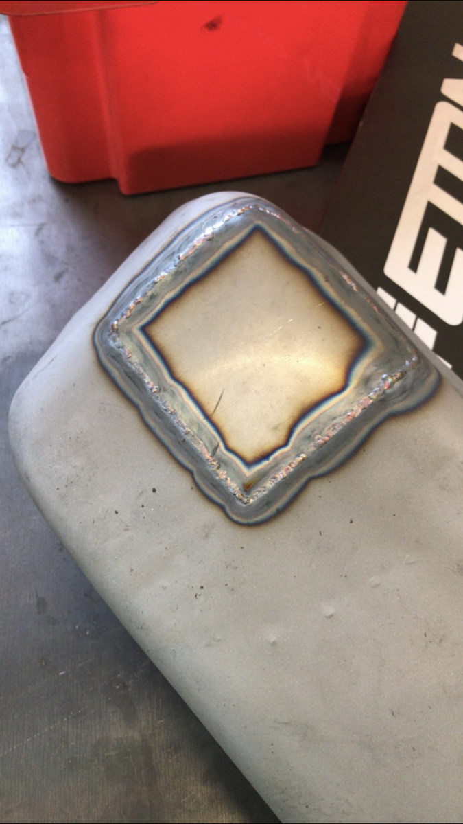

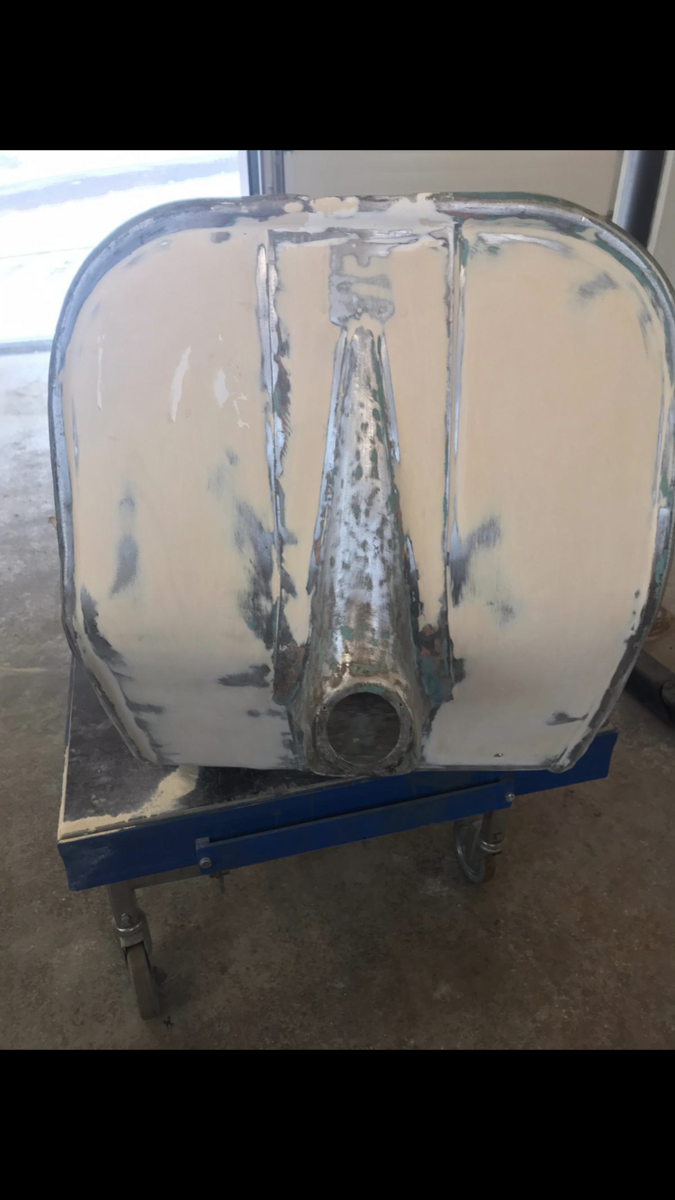

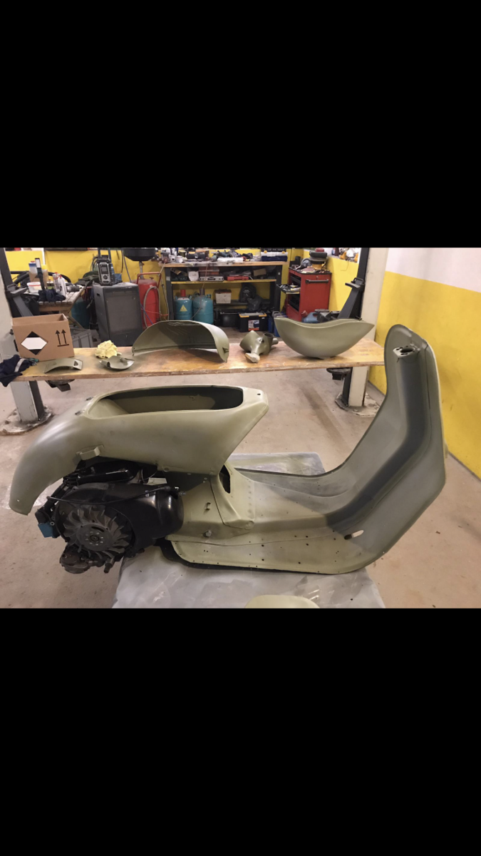

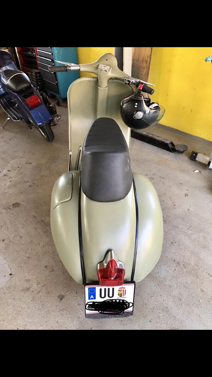

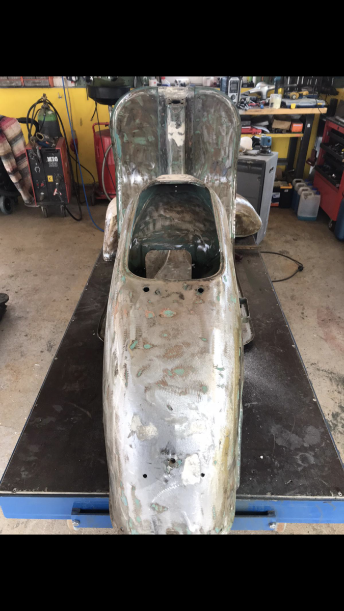

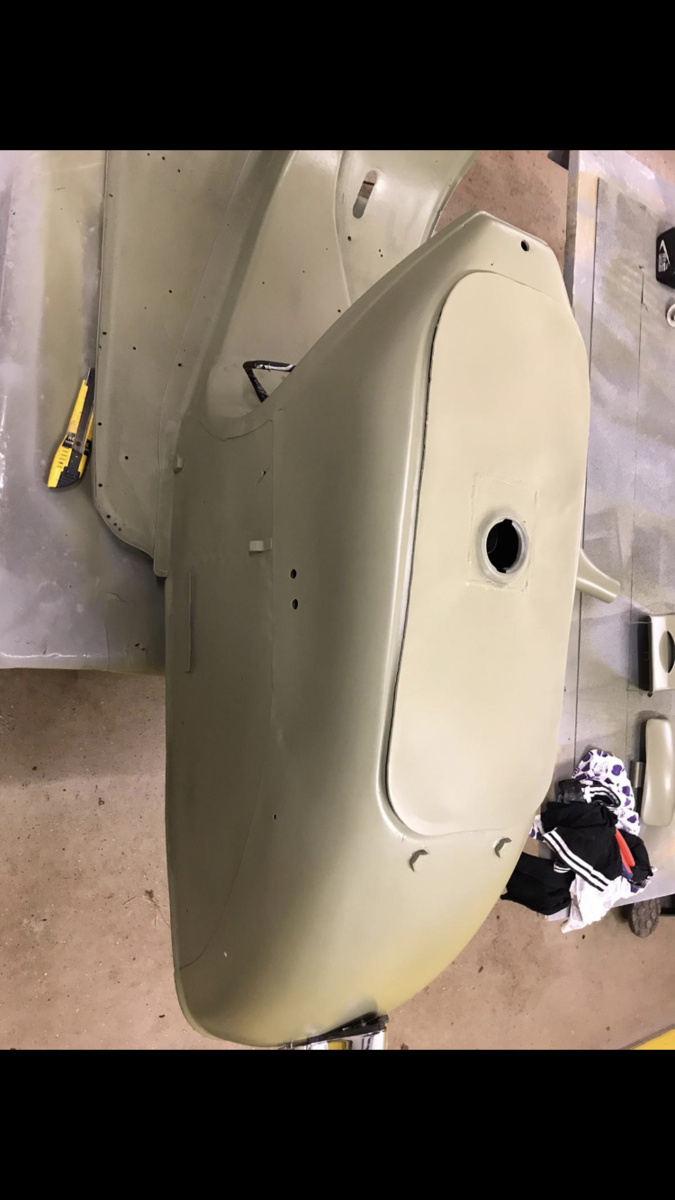

    Code
    Hy Leute ✌🏼
    Der Winter war lange 🙄
    Projekt abgeschlossen ✔️ 👌🏻

    ..wie hast du Dir bei der Typisierung getan bzw. hast du Dir den "Stoffi" zu nutze gemacht?
