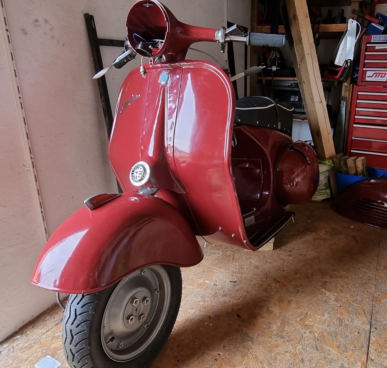

    • April 24, 2022 at 19:18
    • #1,279
    Code
    Hy Leute ✌🏼
    Der Winter war lange 🙄
    Projekt abgeschlossen ✔️ 👌🏻

    • April 24, 2022 at 19:41
    • #1,280
    ..wie hast du Dir bei der Typisierung getan bzw. hast du Dir den "Stoffi" zu nutze gemacht?
