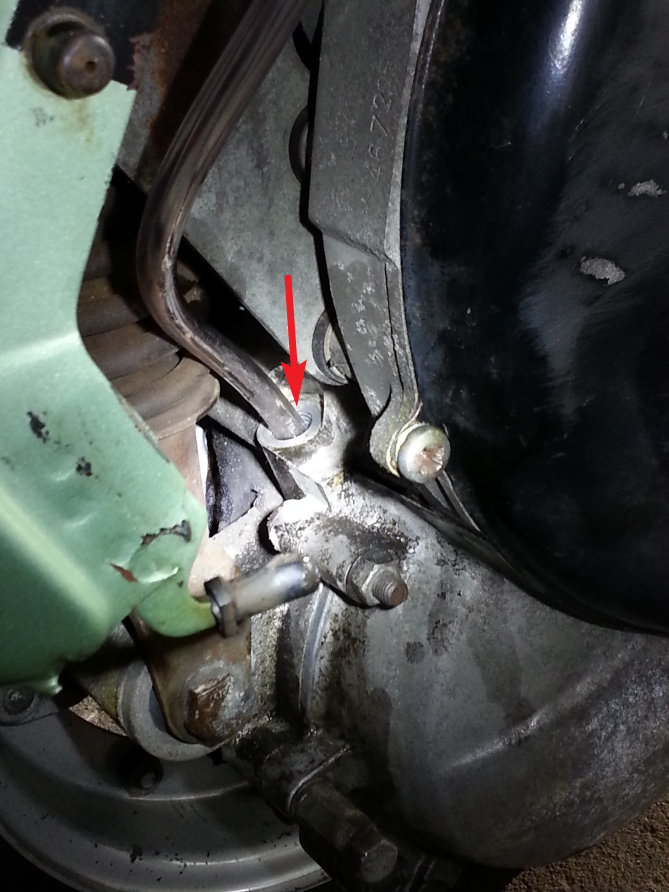

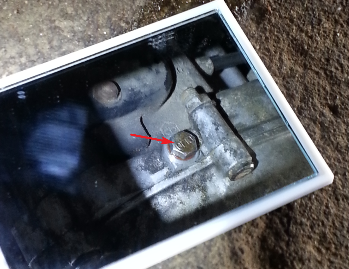

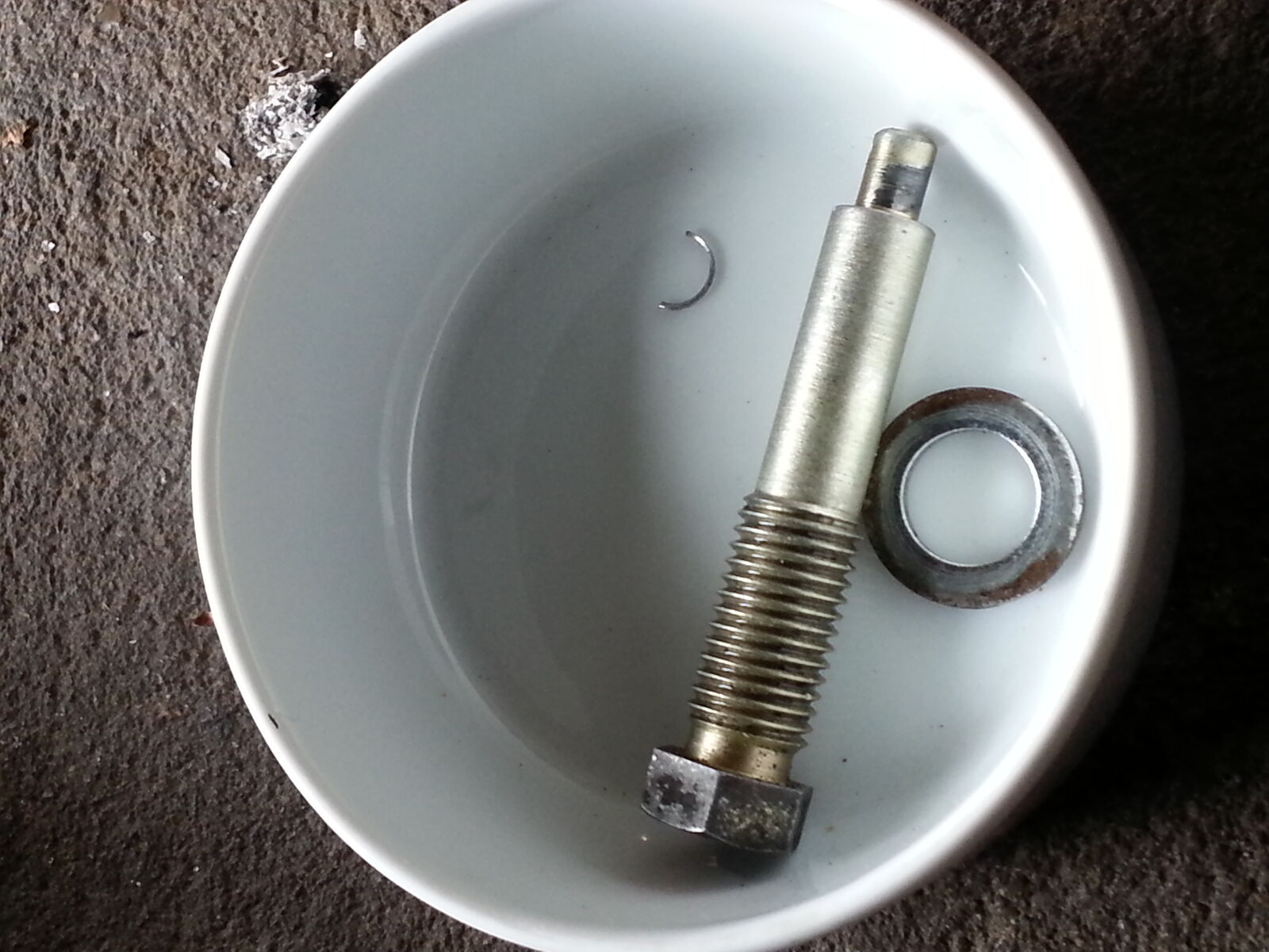

    habe mal bilder vom ein- und auslaß angehängt, sowie ein bild der einlaßschraube, die mir irgendwie komisch vorkommt (die is so lang und eigenartig)

    Falsche Schraube. Die Einfüllschraube ist direkt hinten am Motor und genausogroß wie die Ablaßschraube.
    Edit: Das was du rausgeschraubt hast ist die Halterung der Schaltraste.

    • September 16, 2014 at 10:56
    hab's gefunden - hast recht!
    die einlaßschraube sitzt ja horizontal - die hatte ich gar nicht gesehen!

    Das Getriebe hat durchaus ein Volumen von 1Liter, den du aber durch die Öleinfüllschraube nicht füllen kannst weil sie deutlich weiter unten angebracht ist.
    Stell dir das mal so vor. Du hast eine 1Literflasche mit einem Loch am Boden, der Ablaßschraube, einem Loch in der Mitte, der Einfüllschraube, und dem Deckel, der Schraube für die Schaltraste.
    Erstmal sind alle Löcher verschloßen. Nun öffnest du den Ablaß und der gesamte Inhalt läuft raus voraufhin du ihn wieder verschließt. Und nun hast du zwei Möglichkeiten. Du öffnest die Einfüllschraube, in der Mitte der Flasche, und füllst ein bis es wieder rausläuft. Das geschieht wenn die Füllung die Einfüllöffnung erreicht.
    Oder du läßt die Einfüllöffnung zu und öffnest den Deckel. Da kannst du die Flasche nun ganz füllen was deutlich mehr ist als eigentlich reinsoll.
