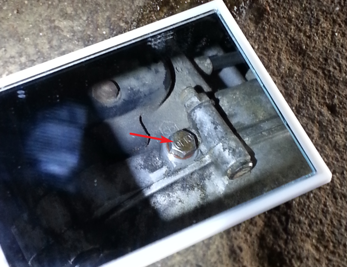

    habe gestern zum 1. mal bei 'ner PK das getriebeöl gewechselt, und evtl. einen fehler gemacht.
    eins vorweg: habe hier im forum sehr viel dazu 'rumgelesen und natürlich auch das handbuch konsultiert.
    die sache ist ja nun auch keine doktorarbeit...
    buch und forum sagen:
    - motor warmlaufen lassen.
    - altes öl ablassen und ablaßschraube wieder drauf.
    - einlaßschraube losschrauben, und öl einfüllen, bis OBERKANTE einfüll-loch.
    - es passen 200ml bis 300ml in den getriebekasten rein.
    - das öl für das vespa-getriebe soll SAE 30 oder SAE 40 sein (motoröl).
    - einlaßschraube wieder drauf - fertig.
    nachdem ich erstmal erfolglos in diversen "fachgeschäften" kein SAE 30 oder 40 auftreiben konnte, sagte man mir in einer rollerwerkstatt, ich solle "Castrol Actevo 20W-40" da 'reinkippen - is' sowieso besser!
    habe dann bei (noch) warmen motor das alte öl abgelassen - kamen ziemlich genau 200ml 'raus.
    jetzt habe ich überall gelesen, daß da so viel neues öl 'rein soll, wie 'reingeht - also voll-voll-voll.
    habe dann mal angefangen per schlauch und trichter einlaufen zu lassen.
    von wegen 200 - 300ml: nach EINEM GANZEN LITER habe ich dann aufgehört, weil die kanne leer war!
    habe ständig geguckt, ob das irgendwo wieder rausläuft - aber nix!
    wie kann das sein?
    wo is' das öl hin?
    fehlt da was im getriebe, weil da so viel platz ist?
    habe mal bilder vom ein- und auslaß angehängt, sowie ein bild der einlaßschraube, die mir irgendwie komisch vorkommt (die is so lang und eigenartig)
    kleine zusatzinfo: die PK ist Bj. '93 und nur 8500 km gefahren (stimmt auch - konnte ich anhand alter reparaturzettel nachvollziehen)
    öl wurde wohl nie gewechselt.
    nochmal: ein ganzer liter öl in 'nem PK-Getriebe anstatt 250ml (und da is' wohl noch luft...)
    das is' doch nich' normaaal!
    kann da jemand was zu sagen?
    (will mich aber nicht beschweren - karre läuft super-prima seit ölwechsel...)

    Falsche Schraube. Die Einfüllschraube ist direkt hinten am Motor und genausogroß wie die Ablaßschraube.
    Edit: Das was du rausgeschraubt hast ist die Halterung der Schaltraste.
    Einmal editiert, zuletzt von rassmo (September 16, 2014 at 10:40)

    oha - aber wo is' jetzt das öl hin?
    aber als ich beide schrauben 'raus hatte, hab ich mal ein wenig öl oben 'reingekippt - das kam dann unten durch die ablaßschraube wieder 'raus!

    hab's gefunden - hast recht!
    die einlaßschraube sitzt ja horizontal - die hatte ich gar nicht gesehen!
    was is' denn nun mit dem öl?
    das muß ja wieder 'raus, oder?
    wie bekomme ich das raus?
