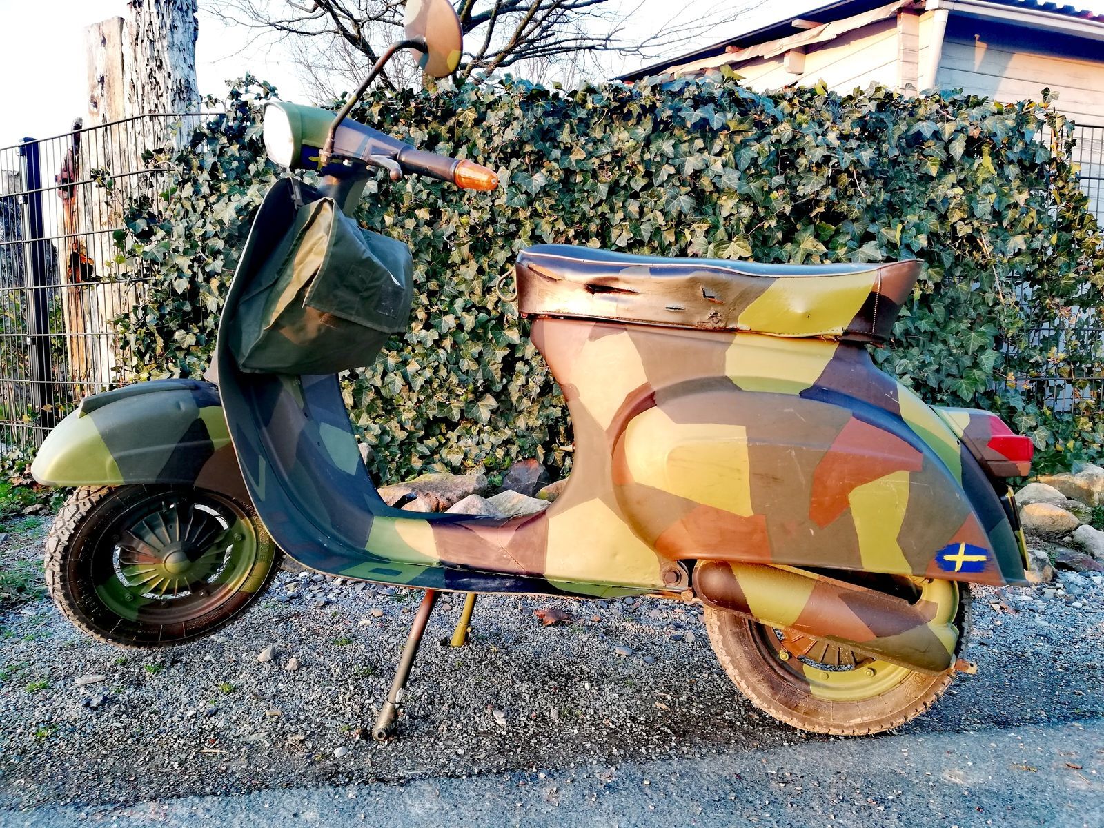

    Vielleicht noch Gepäcknetz aus alten Tarnnetz-Resten.
    Und ein paar Zurrösen.
    Ist noch zu clean.

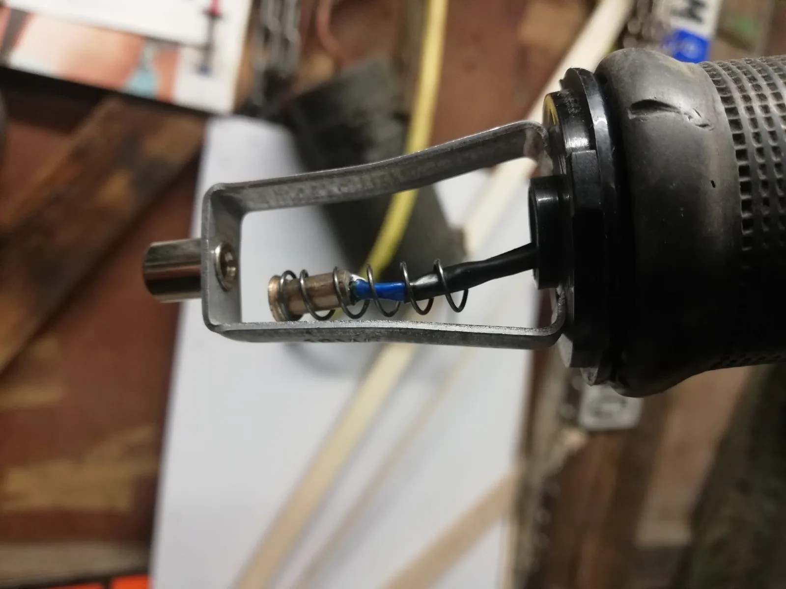

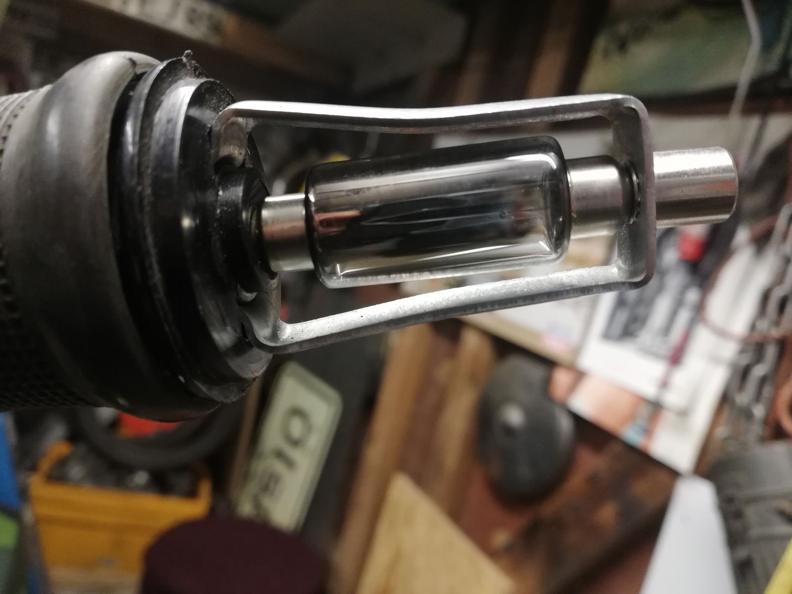

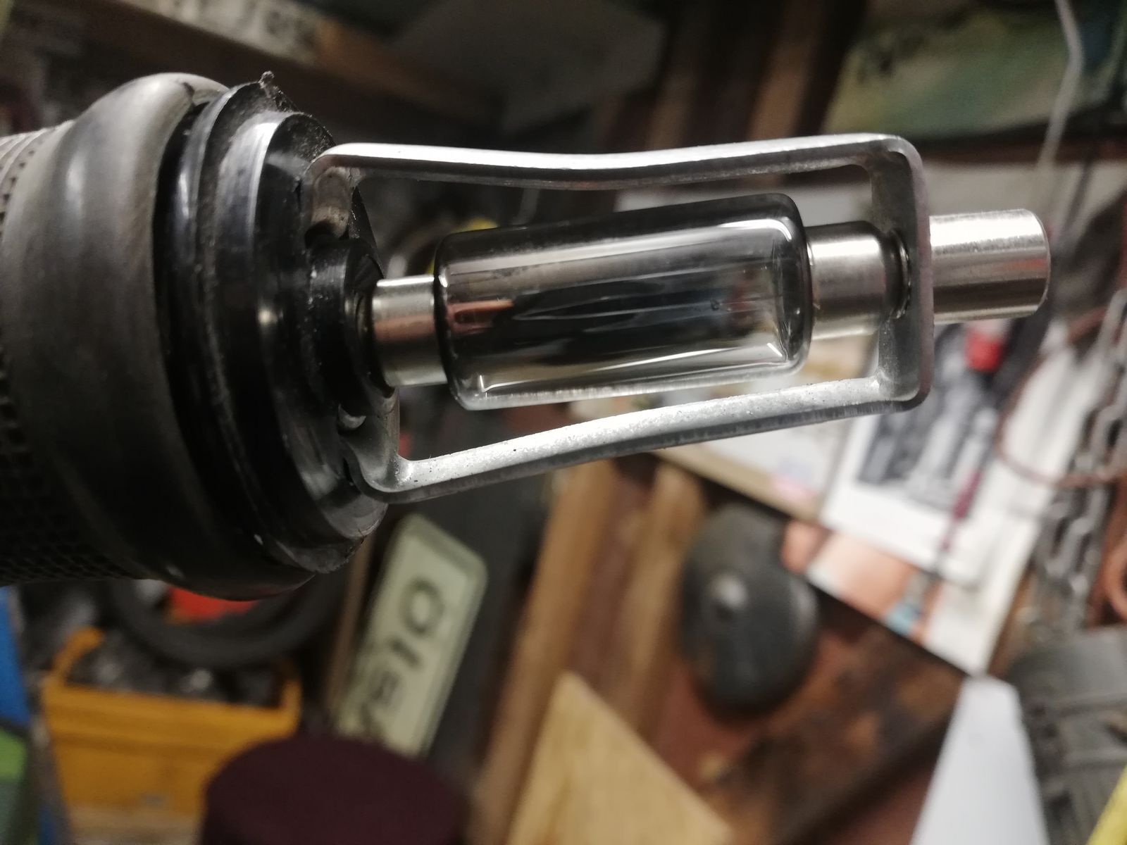

    Letzte Problem!
    Fuc?ing Strom....
    Der linke Blinker brennt immer durch.
    Das 6V zwei Pin Blinkrelais ist drin und so sieht die Soffitte nach 5 mal blinken aus. Schwarz und fing an leicht zu qualmen (Siehe Fotos)
    Kabel ist heile zum Blinker hin. Ist nach den Schaltplan (SCK) auch richtig angeschlossen.
    Rechts blinkt normal. Habe grad das Blinkrelais von der Rally mal dran gemacht. Selbe Problem.
    Woran kann das liegen.
    6V Special mit Lenkerendenblinker ohne Batterie, Kontaktzündung
    Der rechte Blinker blinkt brav wie er soll. Das Problem besteht nur links
    Hinterm Schalter sind keine Kabel gequetscht. Grad noch geprüft.
    Auch im Lenker nicht
    2 Mal editiert, zuletzt von Creutzfeld (February 8, 2020 at 18:34)

    Schon mal die Relaisanschlüsse die Seiten links/ rechts getauscht.
    Relais einen Schlag weg, obwohl das Quatsch ist, weil Überspannung.:-4
    Messe mal Strom/ Spannung, da kommt zuviel an.
    Aber frag nicht warum!

    • February 8, 2020 at 22:05
    • #272
    Ja.
    Habe rechts links getauscht. Keine Änderung.
    Strom messen lmao
    Kann ich nicht. Ernsthaft. Das ist und bleibt ein Buch mit mehr als sieben Siegel für mich

    zum Strom messen hängst du das Multimeter einfach in Reihe zum Leuchtmittel. Also quasi eine Kabel aus dem Relais geht ins Messgerät, aus dem Messgerät raus geht es zur Lampe. Multimeter natürlich auf Ampere stellen.
    Aber vielleicht ist es einfacher erstmal die Spannung am Blinker zu messen ;)

    • February 12, 2020 at 11:13
    • #277
    Moin
    Habe mal ein Massekabel vom Blinker zum Lenker gezogen. Jetzt funzt es! 👍🏽
    Aber heller als der rechte isses immer noch. Brennt aber nicht mehr durch
    Danke für eure Hilfe!

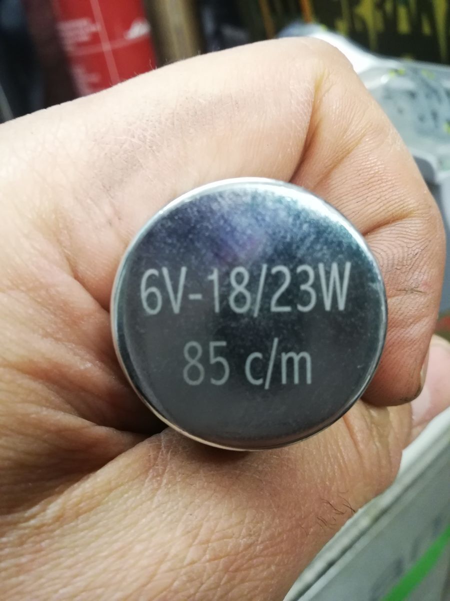

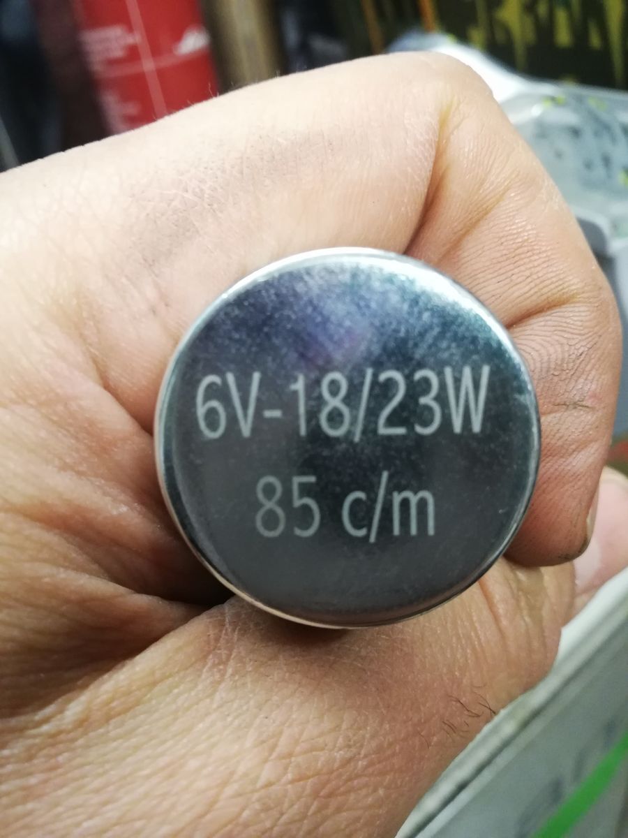

    • February 13, 2020 at 12:30
    • #278
    Moin
    Habe mal ein Video gemacht.
    Links ist viel heller als rechts.
    Im Standgas sieht man es ganz gut. Aber brennt nicht mehr durch. Das ist schonmal gut. Aber warum unterschiedlich hell?
    Beide Soffitten sind 6 V 18 W
    Externer Inhalt youtu.be
    3,200
    31,840
    5,707
    • February 13, 2020 at 12:49
    • #279
    Evtl. schlechtere Masseverbindung auf der rechten Seite.
    • February 13, 2020 at 13:30
    • #280
    wenns beide so hell wie links wäre , wäre mir pwrsönlich das lieber , rechts ist ja auch nur ne Funzel ....
