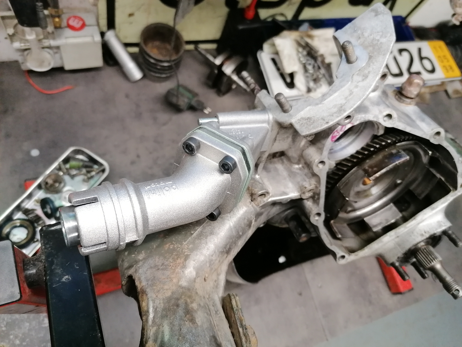

    Kommt da auch der Filzring rein wie im normalen Ass?
    16/16 Gaser kommt da drauf
  • remdabam

    Jau der Filzring kommt da ganz normal mit rein

    Aufregend! Creutzi setzt die Fräse an klatschen-)
    Achte auch darauf, daß der Vergaser sich auch tatsächlich weit genug aufschieben lässt um abzudichten. Das kann, muss aber nicht auf Anhieb passen.

    • #313
    Ich kann den Gaser bis zum anSchlag draufschieben.
    Muss aber noch messen wie weit weit drauf ist :D
    Kommt mir so vor als ob der Gaser noch etwas weiter drauf müsse als es jetzt geht. Kann aber auch sein das ich mich täusche weil kein Filzring zwischen lag. Muss ich mal messen.

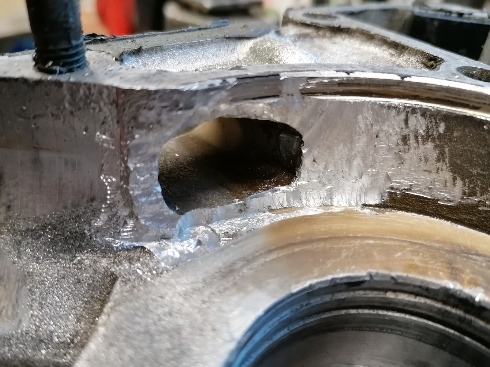

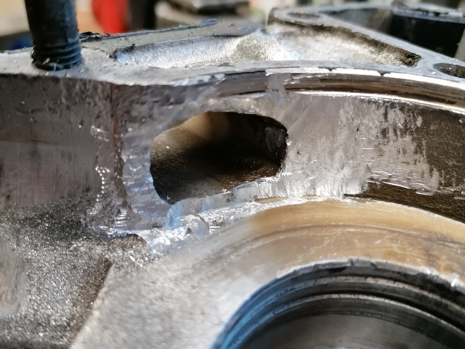

    Bis jetzt sieht das gefräste noch katastrophal aus. Muss ich noch alles schön schleifen. Das ist nur grob vorgearbeitet. Für fein war Samstag nix da gewesen.

    Marco, da warst du aber sehr grob dabei gewesen. Die runde Dichtfläche Ist ja mit angefräst...

    • #315
    Heiliger Strohsack, Du gehst mit Horst-Tulva aber nicht gerade zimperlich um...
    Als hätten Hammer und Meissel gesprochen...

    • #317
    Welche runde Dichtfläche?
    Ich schrieb ja,grob gefräst.
    Fein kommt ja noch.
    Und ehrlich gesagt ,es war mein erstes mal.
    Und der Drehschieber müsste weg. Das habe ich geschafft. Und ja. Zimperlich bin ich nicht.
    Manche sage grobmotorisch

    • #318
    Die Fläche, in der die Kurbelwangen laufen.
    Auf deinem Bild im oberen Bereich.

    • #319
    Moin
    Ach so
    Ist das so tragisch?

    • March 9, 2021 at 07:09
    • #320
    Moin
    Ach so
