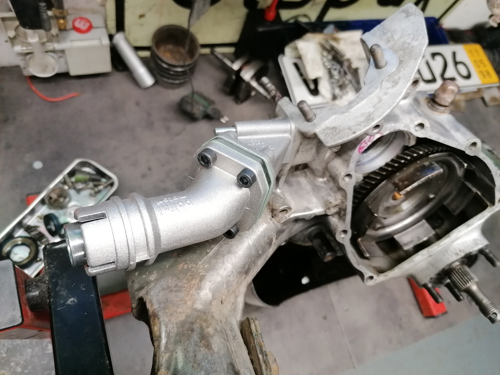

    Aufregend! Creutzi setzt die Fräse an klatschen-)
    Achte auch darauf, daß der Vergaser sich auch tatsächlich weit genug aufschieben lässt um abzudichten. Das kann, muss aber nicht auf Anhieb passen.

    Ich kann den Gaser bis zum anSchlag draufschieben.
    Muss aber noch messen wie weit weit drauf ist :D
    Kommt mir so vor als ob der Gaser noch etwas weiter drauf müsse als es jetzt geht. Kann aber auch sein das ich mich täusche weil kein Filzring zwischen lag. Muss ich mal messen.
    Bis jetzt sieht das gefräste noch katastrophal aus. Muss ich noch alles schön schleifen. Das ist nur grob vorgearbeitet. Für fein war Samstag nix da gewesen.

    Marco, da warst du aber sehr grob dabei gewesen. Die runde Dichtfläche Ist ja mit angefräst...

    Heiliger Strohsack, Du gehst mit Horst-Tulva aber nicht gerade zimperlich um...
    Als hätten Hammer und Meissel gesprochen...
    Welche runde Dichtfläche?
    Ich schrieb ja,grob gefräst.
    Fein kommt ja noch.
    Und ehrlich gesagt ,es war mein erstes mal.
    Und der Drehschieber müsste weg. Das habe ich geschafft. Und ja. Zimperlich bin ich nicht.

    Die Fläche, in der die Kurbelwangen laufen.
    Auf deinem Bild im oberen Bereich.
