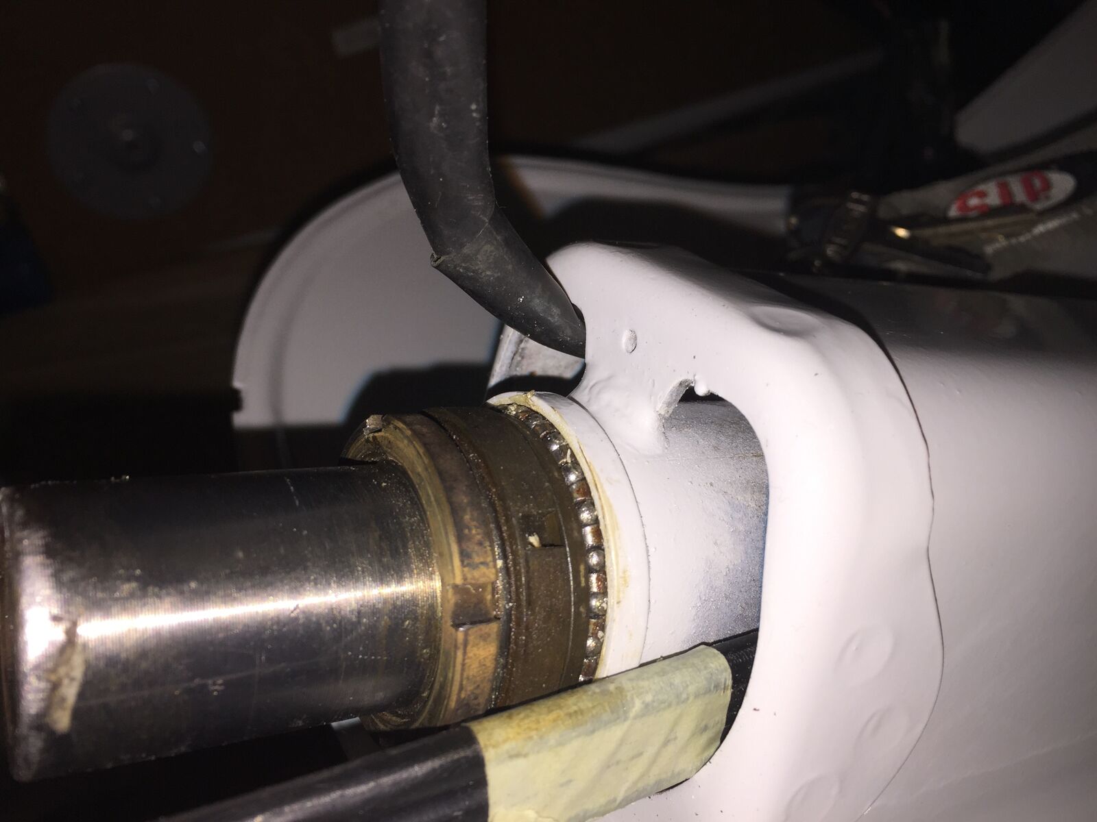

    Ja also da ist die gute Vespa, ja der Typ ist mit dem gleichen Setup ne 78 gefahren aber ich nehme erstmal ne 75 und gucke mir das mal an....Jaa also hab noch 2 Fotos ist die Gabel so richtig festgemacht wenn ich das Teil fest anziehen kann ich sie kaum noch bewegen und das andere sind die Anschlaghüsen glaube ich weis aber nicht wie diese eingebaut werden.
  • gareth0
    615
    113
    Düsseldorf
    pk 50 xl 1
    • February 24, 2015 at 01:03

    ...ich würde Dir , bei so wenig technischen Grundwissen und Verständnis mal das Buch von Hans J. Schneider
    Vespa Motorroller ans Herz legen (um die € 15). Auf Seite 125 wird u.a. erklärt wie das Lenkrohrlager und Spiel eingestellt
    wird.
    ...es ist eigentlich selbsterklärend wenn ich Lager welche in Schalen laufen durchs Anziehen quetsche, dass
    diese blockieren..
    (Auszug aus dem Buch v. H.J. Schneider)
    ....mach mal einfach eine Woche PC- und Smartphonepause, lese und verstehe das Buch und dann können wir weiter diskutieren.
    Du schraubst hier an sicherheitstechnisch relevanten Einrichtungen eines Kraftfahrzeuges, mit der wenigen Kenntnis die du besitzt gefährdest
    du, nicht nur Dich sonder leider auch andere! Wie man da noch auf die glorreiche Idee kommt, das Fahrzeug zu tunen entzieht sich meinem
    Vorstellungsvermögen. Solche Leute wie du, sind eigentlich der Grund warum immer wieder angedacht wird, dass auch 50er Fahrzeuge einer
    periodischen TÜV Überprüfung vorgeführt werden!
    man stolpert zwangsläufig über deine unzähligen Topics wenn man im Forum unterwegs ist und jeder deiner Fred´s glänzt durch absolut
    technisches Unverständnis...es ist nicht zum Ausmalen mit welcher Sorgfalt du an Bremsen, Stoßdämpfer etc. herangegangen bist.
    ...zugegeben "Es ist noch kein Meister vom Himmel gefallen"
    ...wenn Dir aber hier im Forum von den Chup´s, Rassmo´s, Pk-Racer´s etc. Tipps und Erklärungen gegeben werden, dann solltest du zumindest versuchen diese auch umzusetzen, dass sind Leute die bereits jahrelang an ihren Fahrzeugen schrauben und im Gegensatz zu Dir eben über die nötige Erfahrung verfügen und das sollte man nicht einfach negieren.
    3 Mal editiert, zuletzt von 125vnb6 (February 24, 2015 at 08:58)

    Hey 125vnb6
    wird.
    diese blockieren..
    (Danke für den Tipp habe mir das Buch gerade bestellt) Die Gabel wollte ich erstmal so fest machen damit ich weiter arbeiten kann.
    Die anderen Satzabschnitte teile ich aber nicht mit dir, klar bin ich noch im Anfängerstadium aber deswegen frag ich ja nach tipps bei den Profis damit ich selbst mehr wissen dazu gewinne... Wie gesagt Buch ist bestellt danke dafür.
    Nur dann sag mir doch bitte mal vorab welchen ring ich wie setzeen muss? Also erst das Lager einlagen, dann die gleitscheibe mit nut, dann die dicke nutmutter, und dann die Dünne?
  • Velozipeter
    747
    137
    Schaffhausen
    PX150, Pk50, P125X
    • February 24, 2015 at 10:25
    • #39
    Sagt dir Explosionszeichnung etwas? Wenn ja dann schau dort mal rein.
  • 125vnb6
    1,843
    13,713
    2,359
    81241 München, Deutschland
    • February 24, 2015 at 10:45
    • #40
    ...siehst du und genau, das habe ich gemeint....was dir fehlt!
    Auch wenn wir uns im Netzwerkzeitalter befinden, so sollte in technischen Foren es sehr wohl möglich sein, dass mit ein
    wenig Eigeninitiative (Suche oder googeln) Probleme bereits ohne große Fragerei von selbst gelöst werden.
    Den Begriff Explosionszeichnung kennst du?
    Nein, anscheinend nicht....dann bekommst noch mal einen Tipp. Die Online Shops haben die u.a. zum Teile bestellen.
    Da wäre auch die Lenksäule der PK zu finden und du wirst es mir fast nicht glauben, aber anhand der Positionsnummern
    kann man ganz leicht nach verfolgen welches Teil in welcher Reihenfolge dann wo und wie drauf kommt. Du könntest Dir
    jetzt auch die Mühe machen und generell nach Explosionszeichnungen zu deinem Modell gezielt suchen und du wirst es
    mir wahrscheinlich jetzt wieder nicht glauben, auch da findet sich einiges....
    ....ich hoffe für Dich, du hast die Muttern vom Lenkkopflager nicht all zu brachial angezogen, denn sonst könnte es durchaus
    sein, dass zumindest das obere Lenkkopflager bereits wieder für die Tonne ist.......Deine Methode den Lenker zu fixieren
    ähnelt der, mittels Kolbenstopper Kupplung oder Polrad ab zu ziehen....
    und noch etwas am Rande, die Lenkkopflager (unteres und auch oberes) sollten gefettet sein....kann ich aber bei dir nicht erkennen,
    ich weiß schon das wolltest mit ziemlicher Sicherheit noch nachträglich machen, wenn du die Lenksäule wieder löst bzw. hast
    wahrscheinlich eines dieser neuartigen transparenten Fette verwendet...
    ...sehe gerade mein Vorredner war schneller
    aber egal, das war es sowieso von mir..
    Einmal editiert, zuletzt von 125vnb6 (February 24, 2015 at 10:53)
