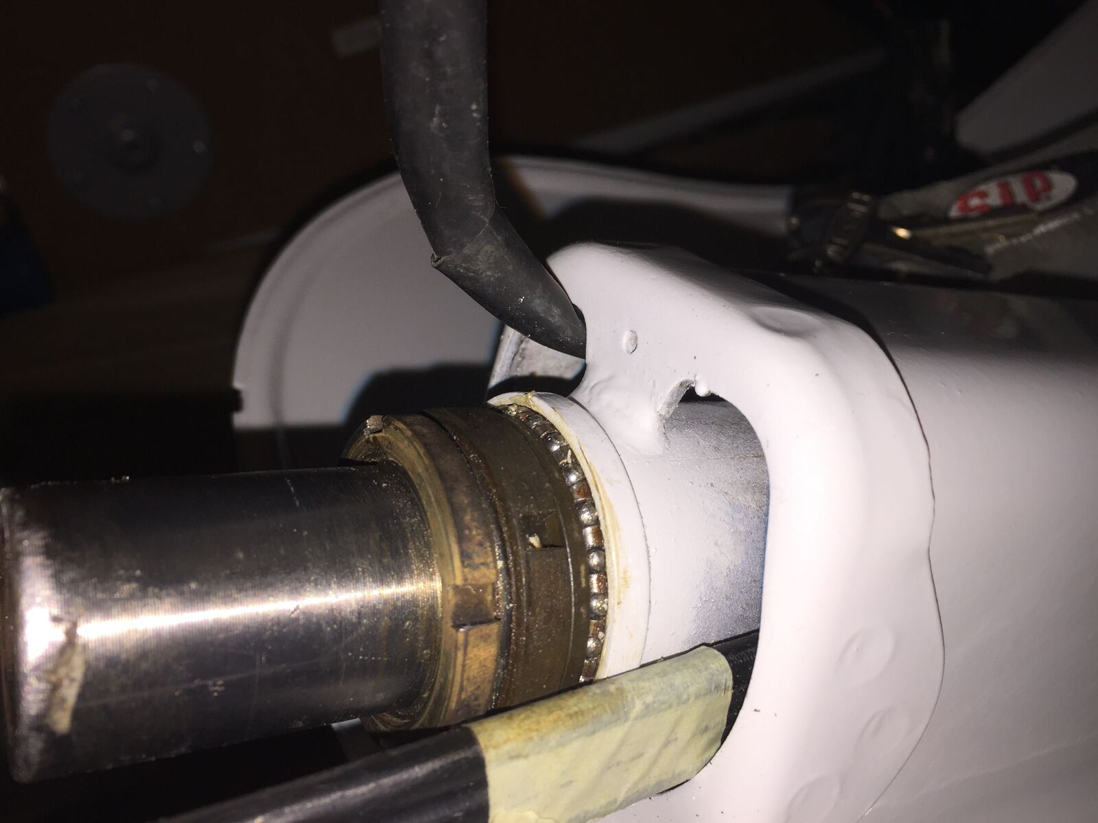

    Hey 125vnb6
    ich würde Dir , bei so wenig technischen Grundwissen und Verständnis mal das Buch von Hans J. Schneider
    Vespa Motorroller ans Herz legen (um die € 15). Auf Seite 125 wird u.a. erklärt wie das Lenkrohrlager und Spiel eingestellt
    wird.
    ...es ist eigentlich selbsterklärend wenn ich Lager welche in Schalen laufen durchs Anziehen quetsche, dass
    diese blockieren..
    (Danke für den Tipp habe mir das Buch gerade bestellt) Die Gabel wollte ich erstmal so fest machen damit ich weiter arbeiten kann.
    Die anderen Satzabschnitte teile ich aber nicht mit dir, klar bin ich noch im Anfängerstadium aber deswegen frag ich ja nach tipps bei den Profis damit ich selbst mehr wissen dazu gewinne... Wie gesagt Buch ist bestellt danke dafür.
    Nur dann sag mir doch bitte mal vorab welchen ring ich wie setzeen muss? Also erst das Lager einlagen, dann die gleitscheibe mit nut, dann die dicke nutmutter, und dann die Dünne?

    Sagt dir Explosionszeichnung etwas? Wenn ja dann schau dort mal rein.

    ...siehst du und genau, das habe ich gemeint....was dir fehlt!
    Auch wenn wir uns im Netzwerkzeitalter befinden, so sollte in technischen Foren es sehr wohl möglich sein, dass mit ein
    wenig Eigeninitiative (Suche oder googeln) Probleme bereits ohne große Fragerei von selbst gelöst werden.
    Den Begriff Explosionszeichnung kennst du?
    Nein, anscheinend nicht....dann bekommst noch mal einen Tipp. Die Online Shops haben die u.a. zum Teile bestellen.
    Da wäre auch die Lenksäule der PK zu finden und du wirst es mir fast nicht glauben, aber anhand der Positionsnummern
    kann man ganz leicht nach verfolgen welches Teil in welcher Reihenfolge dann wo und wie drauf kommt. Du könntest Dir
    jetzt auch die Mühe machen und generell nach Explosionszeichnungen zu deinem Modell gezielt suchen und du wirst es
    mir wahrscheinlich jetzt wieder nicht glauben, auch da findet sich einiges....
    ....ich hoffe für Dich, du hast die Muttern vom Lenkkopflager nicht all zu brachial angezogen, denn sonst könnte es durchaus
    sein, dass zumindest das obere Lenkkopflager bereits wieder für die Tonne ist.......Deine Methode den Lenker zu fixieren
    ähnelt der, mittels Kolbenstopper Kupplung oder Polrad ab zu ziehen....
    und noch etwas am Rande, die Lenkkopflager (unteres und auch oberes) sollten gefettet sein....kann ich aber bei dir nicht erkennen,
    ich weiß schon das wolltest mit ziemlicher Sicherheit noch nachträglich machen, wenn du die Lenksäule wieder löst bzw. hast
    wahrscheinlich eines dieser neuartigen transparenten Fette verwendet...
