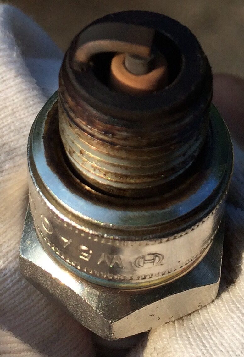

    Hallo zusammen, mal ne Frage: wer kann das Kerzenbild beurteilen? Zu mager? Nach kurzer Vollgasfahrt ausgekuppelt und ZK rausgedreht. Kennt sich jemand aus? Danke für die Antworten

    • July 12, 2015 at 15:39
    Hier das Bild

    • July 14, 2015 at 12:10
    Meines Erachtens o.K. Aber bei den heutigen Ölzusätzen ist es immer schwieriger, das anhand des Kerzenbildes korrekt zu bestimmen. :whistling:

    • July 14, 2015 at 12:32
    Würde ebenfalls sagen das es passt.

    • July 14, 2015 at 21:28
    Wenn die Zündung richtig steht ist das M.m. nach ok

    • July 15, 2015 at 21:26
    Zitat von Kuchamichl
    Danke für Eure Meinung, @ MBT/T4 was meinst Du mit der Zündung richtig stehen?
    Je nach Zylinder auf die richtige Vorzündung geblitzt

    • July 16, 2015 at 00:54
    ZZP ist wie ich die Vespa gekauft hab, Standard is glaub 17 vor OT check ich aber ehrlich gesagt nicht, is glaub kompliziert ?
    • July 16, 2015 at 14:14
    Standard ist 19° vOT, wenn original. Hierfür kann die ZGP (Zündgrundplatte) verstellt werden, um den richtigen ZZP einzustellen. Dafür brauchst du ein Blitzgerät und einen Polradabzieher. Wie das insgesamt geht (OT ermitteln etc.), bitte SuFu, Lexikon oder aber mal Google fragen.

    Wieso gehen eigentlich alle davon aus das der ZZP nicht stimmt?
    D.h. doch nichts anderes als das der ZZP noch so ist wie vorher. Die 17° vor OT sind eine reine Vermutung von ihm, im Glauben das das die Originaleinstellung ist.
    Dann berichtigt hedgebang
    was für mich heißt das die Einstellung, da ja noch wie vorher also original, auch 19° vor OT ist.
    Btw: Prüft jeder der eine Vespa kauft die gut läuft, erstmal ob der ZZP stimmt? Ich nicht.
