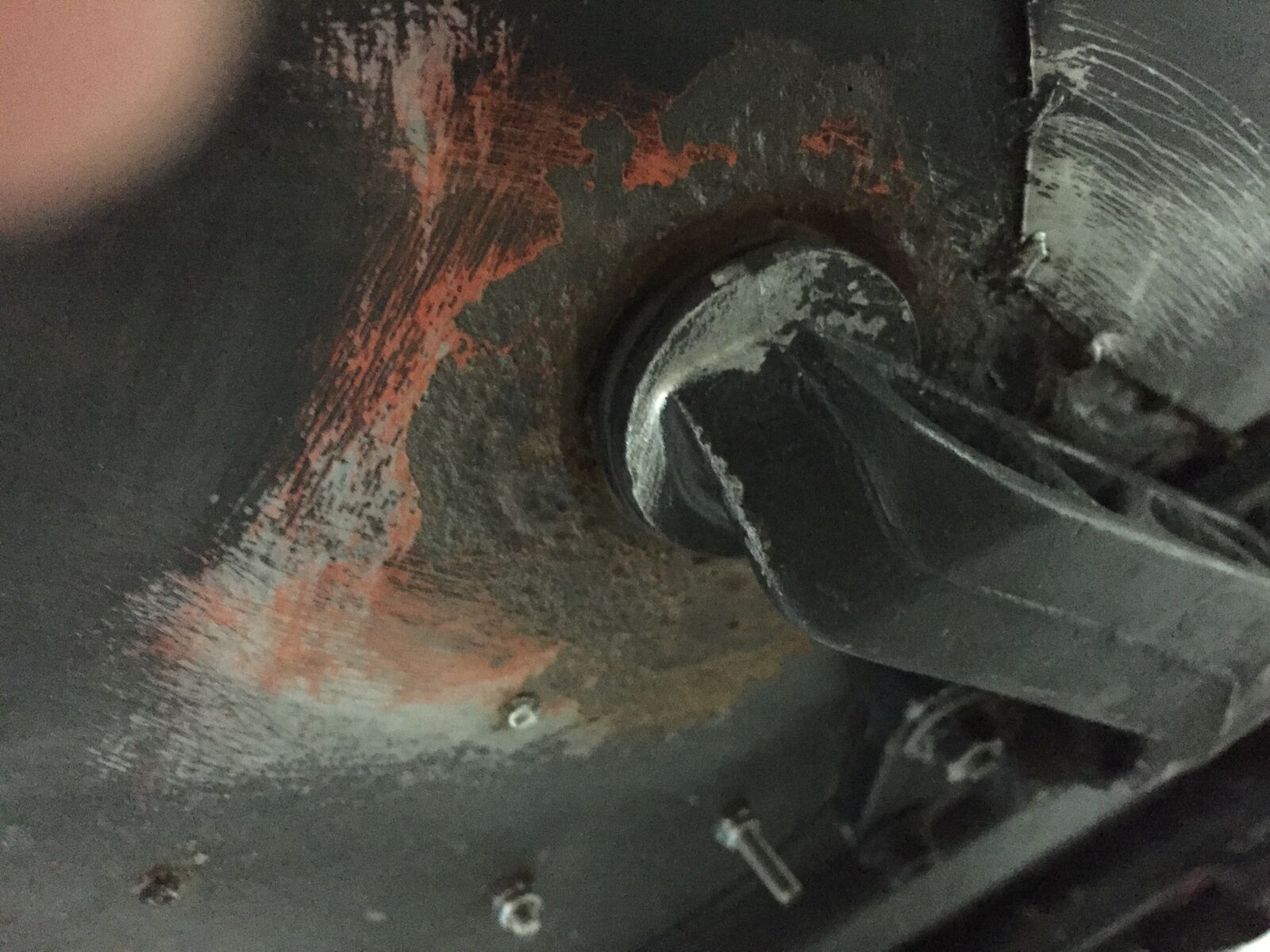

    • July 17, 2015 at 23:06
    Wie versprochen zeige ich euch die Bilder.
    Zu sehen ist hier auch, dass ein Stück Blech von unten sehr unprofessionell geschweisst wurde.
    Bin mal gespannt, was ihr dazu sagt.
    Svensen: er kennt sich halt mit Motoren aus an sich. Ein Vespa-Motor hatte er aber wohl noch nie in der Hand. Aber diverse zündapp Motoren. Deswegen konnte er mir zum allgemeinen Zustand nichts sagen.
  • ezio_auditore
    402
    3,587
    612
    • July 17, 2015 at 23:35
    Hoffe ja das du nicht viel Geld ausgegeben hast. Sieht schon sehr knusprigaus. Ich kaufe aus Prinzip keine Vespen mit Riffelblech weil es da drunter nochschlimmer aussehen kann. Das Blech ist auch nicht wirklich gut eingeschweißt.Rosten tut sie überall also viel Arbeit aber theoretisch machbar wenn dujemanden kennst der es drauf hat. Oder halt selbst machen wenn man das kann. Dumusst natürlich ein dickes Portmonee haben bei sowas.

    • July 18, 2015 at 10:11
    Von gut kaschiert kann wohl keine Rede sein ;) Hast Du den Rost beim Kauf nicht gesehen ?
  • RFM88
    140
    26
    Vespa PK50XL1 und PX80 mit 125er Motor
    • July 18, 2015 at 10:50
    Das war alles fett Matt schwarz lackiert. Ich hatte es nicht gesehen, nein. Sonst hätte ich ja nicht zugeschlagen. Hab aber gesehen das man die blechstücke kaufen kann. Hab auch schon mit einem Kollegen gesprochen. Der schweisst mir das dann zusammen. Ist zwar wie schon erwähnt ein teurer Spaß...aber naja. Shit Happens.

    • July 18, 2015 at 11:26
    Shit ... also eine super "Verkaufslackierung" in matt schwarz... war der Roller wenigstens günstig ?

    • July 18, 2015 at 11:50
    Ich weiß gar nicht was du hast? Sieht doch nicht so schlimm aus das ganze! TÜV drauf und fahren die Reuse, wenn ich was zum anglotzen will, kauf ich mir ne neue Schrankwand! Oder soll es etwa so ne geleckte Eisdielenkarre werden? Ä

    • July 18, 2015 at 13:37
    In der Tat. Mattschwarz ist die Kaschierfarbe schlechthin. Nein aber mal Hand aufs Herz. Ich bin unwissend ans Werk gegangen.
    Und bekanntlich schützt Unwissenheit ja nicht vor Strafe.....und ich hab halt die volle Breitseite gekriegt :)
    Zum Thema ist doch alles ok: Ansichtssache. Ich persönlich möchte das "gute" Stück, wenn ich schon gezwungen bin, komplett vernünftig machen.
    Hatte beim Kauf ja auch einen 177 Pinasco dazu bekommen. Das letzendliche Ziel ist, am Ende des Ganzen eine solide und vernünftige Vespa zu haben.
    Und wenn es mich am Ende 3K gekostet hat, dann ist dem halt so. Ich weiß dann wenigstens was ich habe, kann diese genauso gestalten wie ich es möchte und habe mich tiefgründiger mit der Materie befasst. Ich weiß das ich für das Geld mir auch schon eine neue kaufen kann....dessen bin ich mir sehr wohl bewusst. Aber ich denke es hat auch was mit Herausforderung und Hobby zu tun. Außerdem ist das Knallfahrrad von 81. Das ist ein Stück Geschichte(und vorallem Heimat). Bin damals in den Sommerferien mit meinem Cousin durch die Gegend gerattert, mit einer baugleichen Vespa. Nur war seine schöner und gepflegter :-)))
