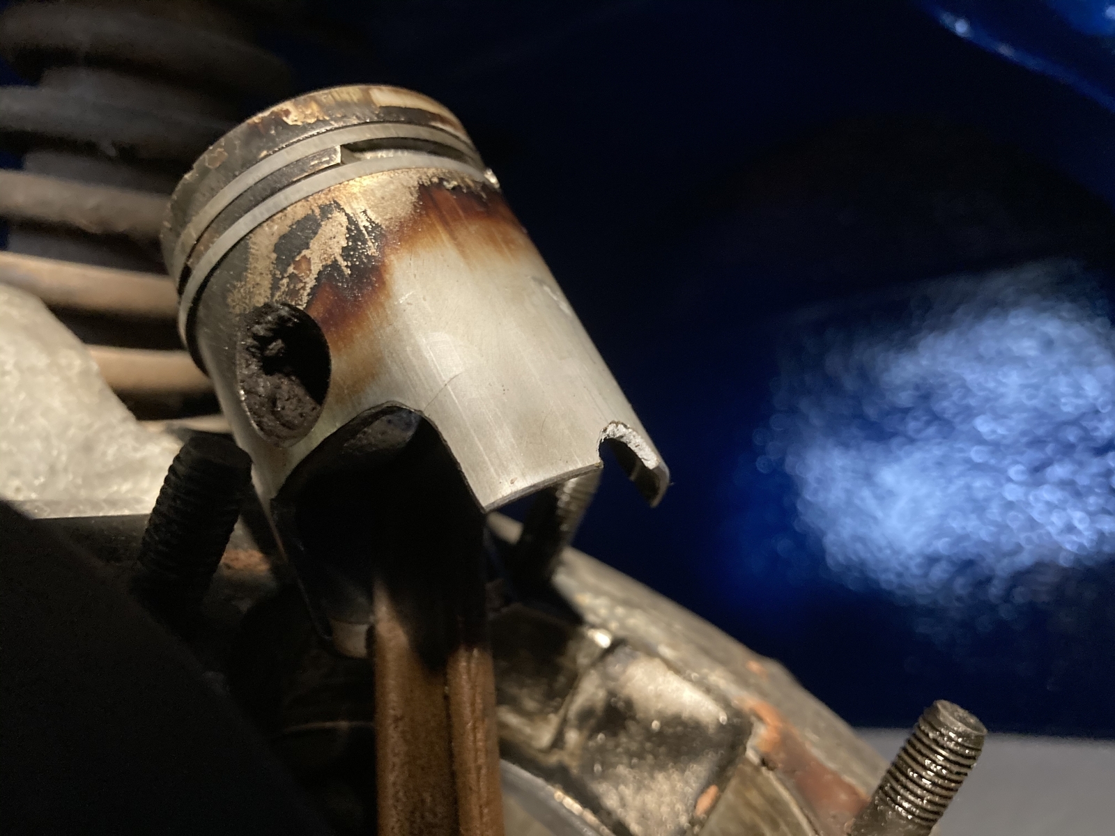

    Habe bei meiner Aktion den Kolben geschrottet. Der Ausbruch am unteren Rand ist das eine, der Haar riss ist mal richtig doof. Jetzt schau ich mich mal nach einem Kolben um.
    Hmmm ... Wenn ich den Kolben wechsle, dann sollte ich wohl auch den Zylinder tauschen - wie seht ihr das?
    4,153
    21,838
    3,520
    • March 10, 2021 at 17:41
    • #256
    Nein, das musst Du nicht. Das ist ein originaler Fuffi-Zylinder nehme ich an. Ein neuer Kolben und neue Ringe und das war es.

    Zur Sicherheit messen ob das ori ist oder Übermaß.

    Miss mal den Durchmesser - hab vielleicht einen Kolben hier.
    3,330
    11,230
    1,486
    • March 10, 2021 at 18:37
    • #259
    Komme auf 38,3 mm.

    Das ist der Normalkolben, die Übermaßkolben hätten jeweils 0,2 mm mehr.
