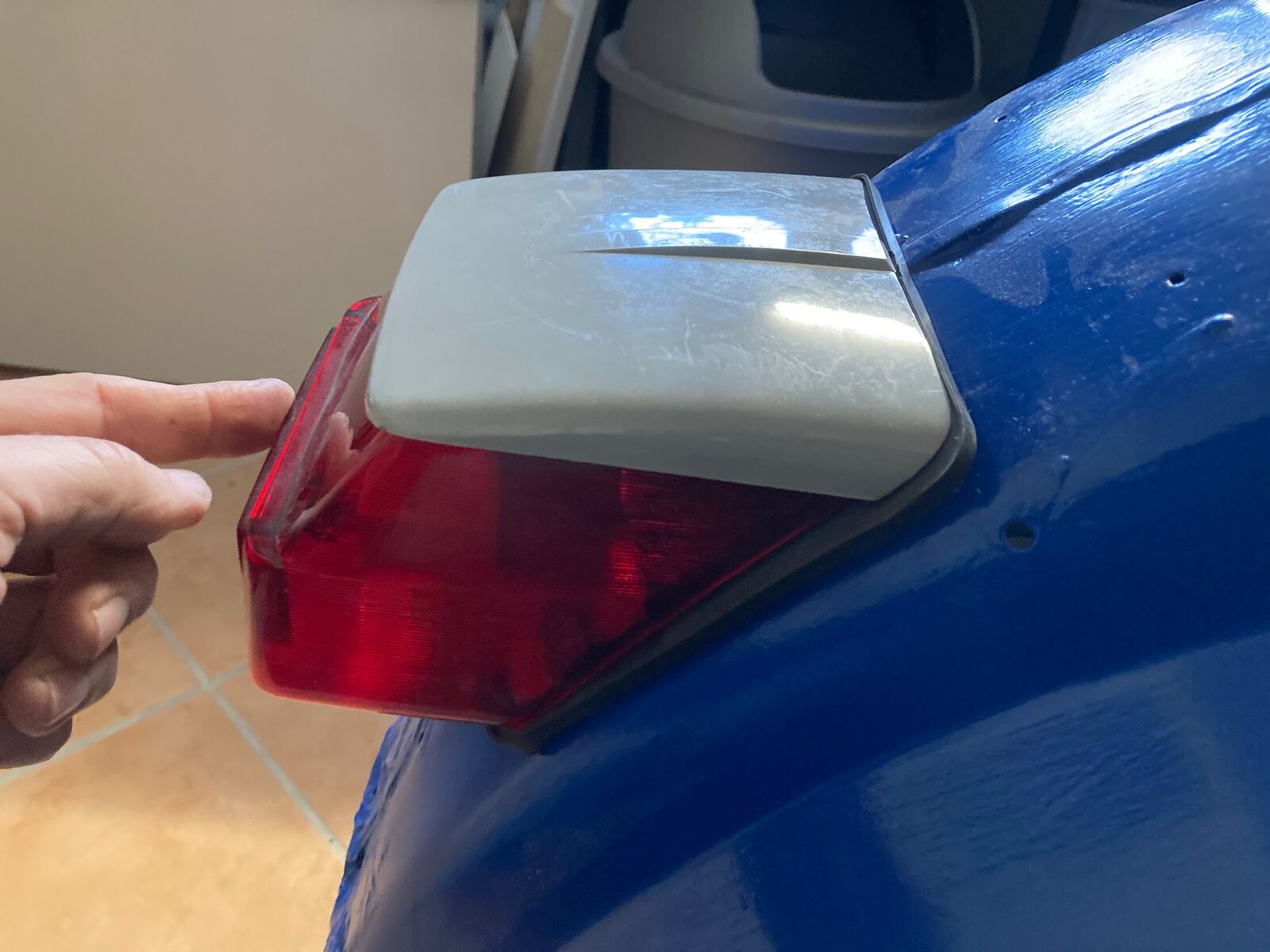

    Und hier noch ein Blick auf das Rücklicht

    Der Beinschildrahmen dürfte... nicht der richtige sein...
    Wenn du die Leisten für den Durchstieg haben möchtest, sage Bescheid. Ich schicke sie dir gegen Portokosten zu.

    Schau Dir das bitte mit dem Kabelbaum nochmals an!
    Ich kenne eigentlich keine Variante wo nur zwei Kabeln zum Motorblock gehen!
    Oder meinst du mit dem Strang mit zwei Kabeln, den der den Bremslichtschalter bedient?
    Kann es sein, dass Du den Kabelbaum einer ital. Spezial eingezogen hast
    (ohne Bremslicht und mit drei Anschlüssen zur ZGP)

    • December 16, 2020 at 13:32

    Der Kabelbaum ist bestimmt der richtige. Es kann allerdings sein, dass ich den Strang mit den zwei Kabeln auch falsch hinten herausgefädelt habe und er richtigerweise zum Bremslichtschalter führen sollte. Ich schau mal, was da liegt und fädel neu ein.
