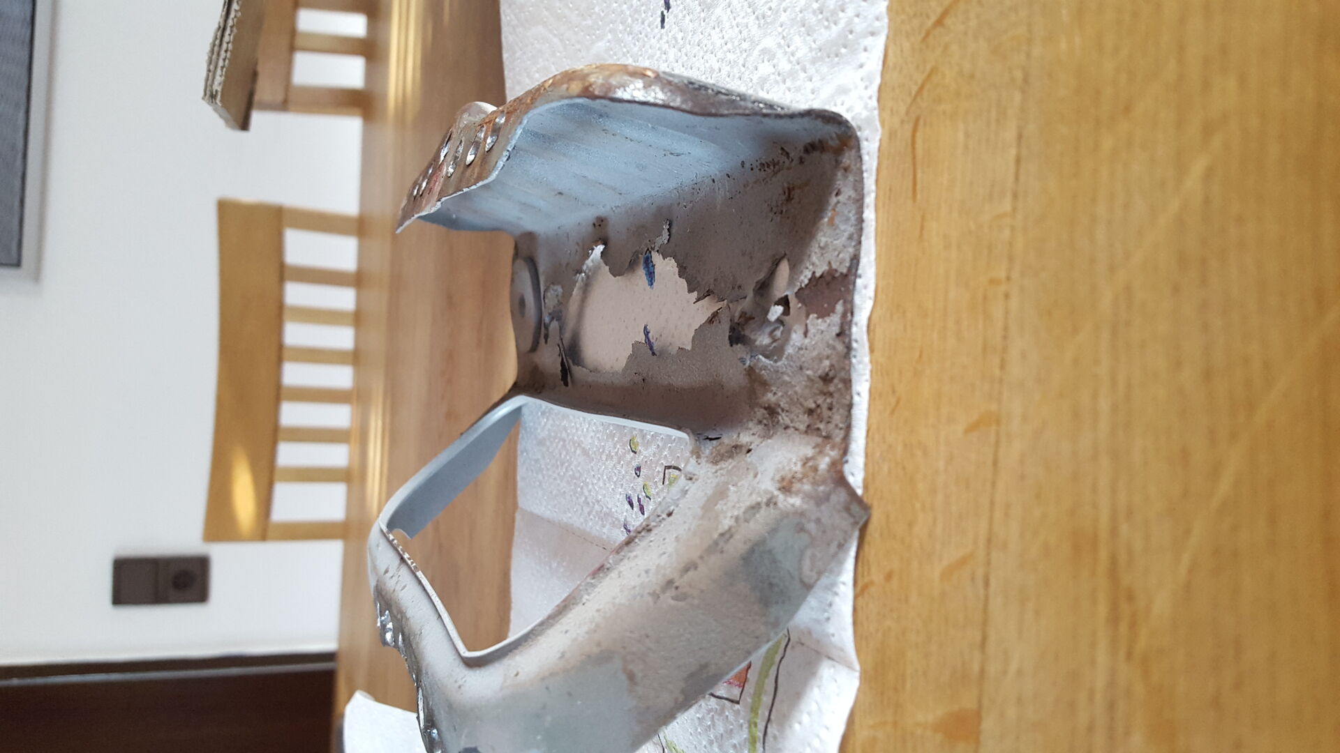

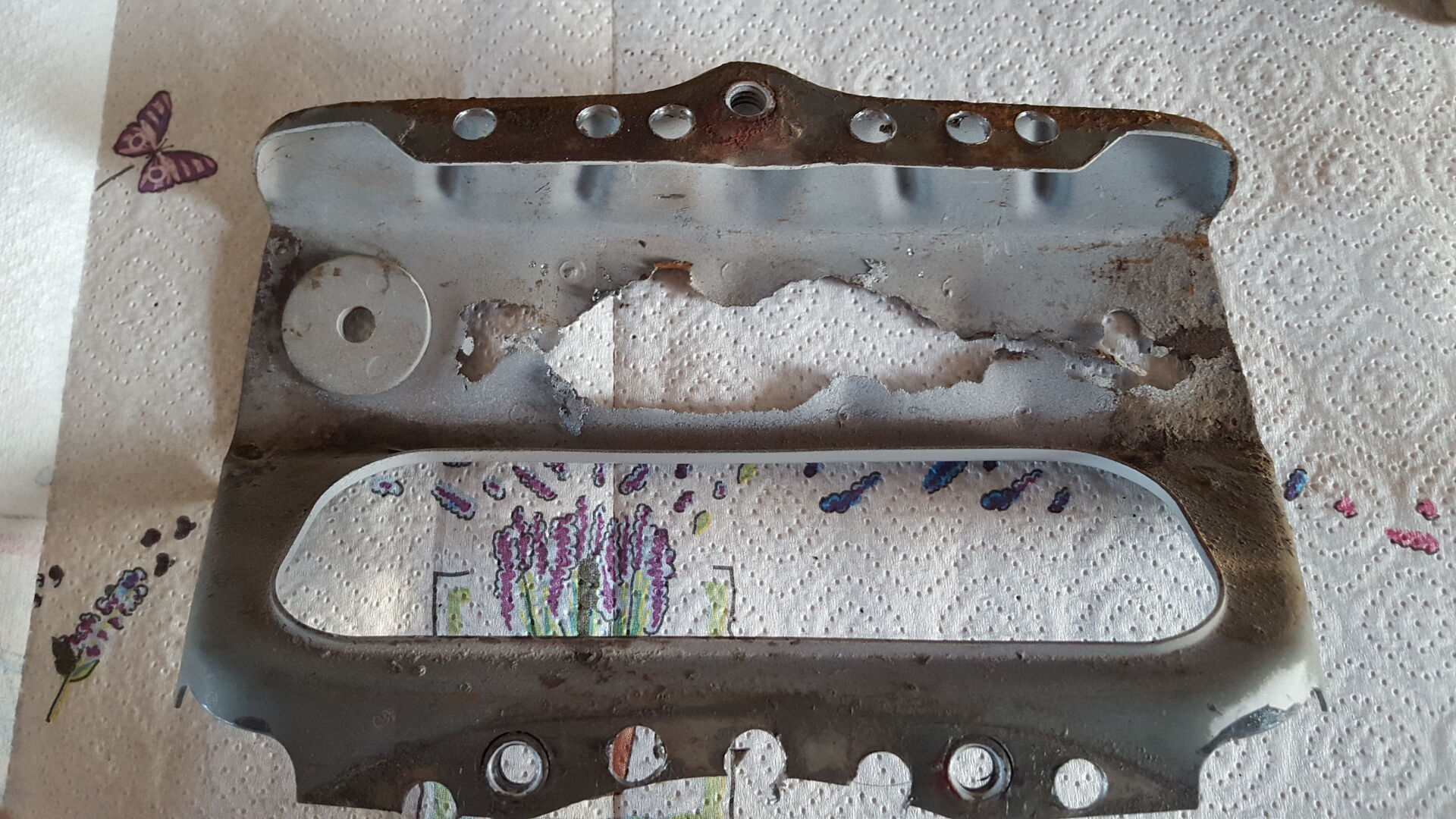

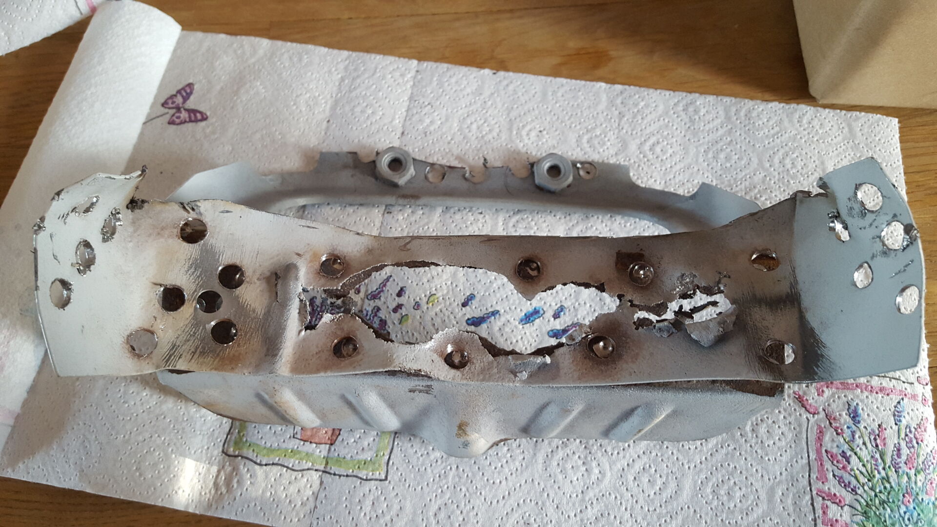

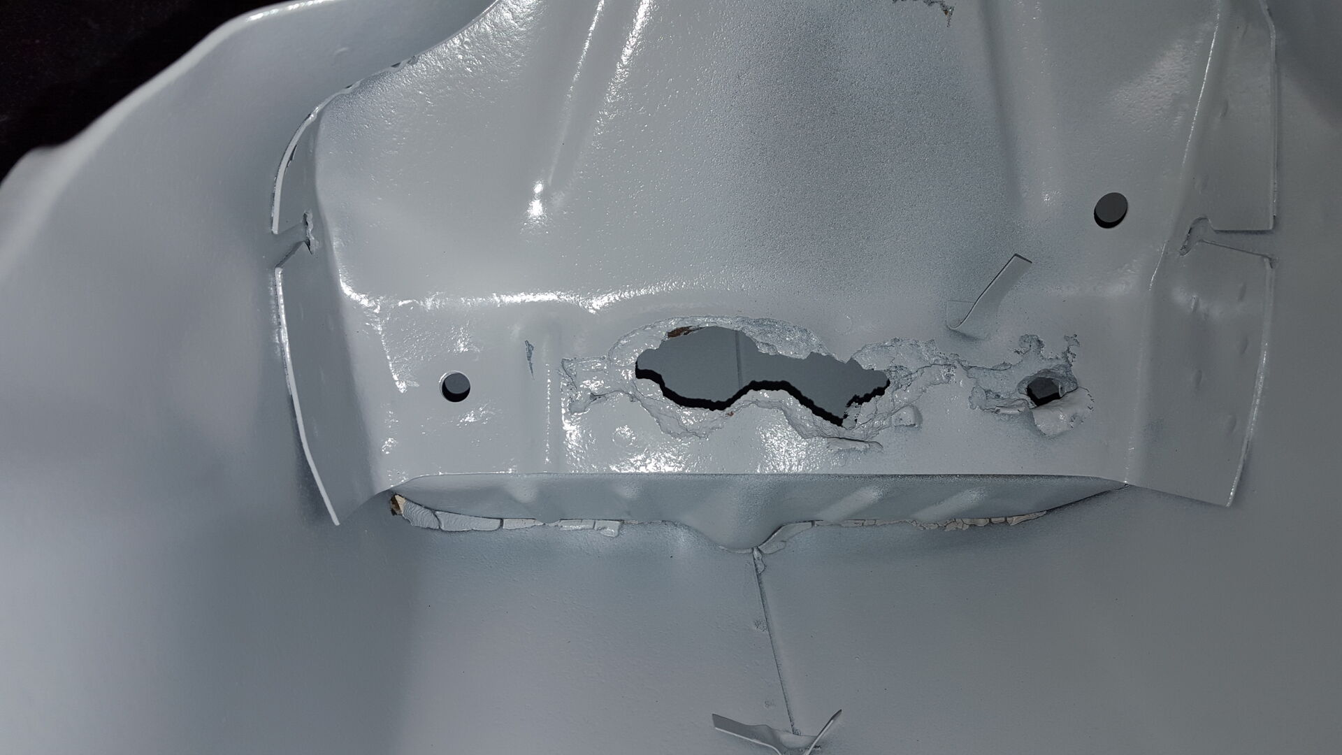

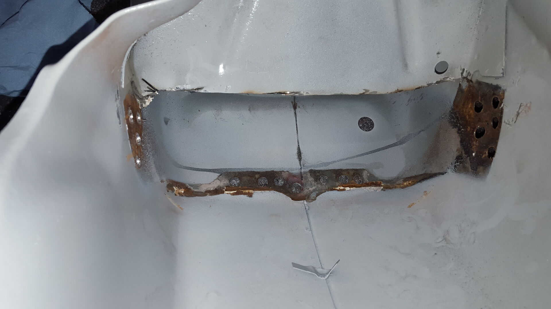

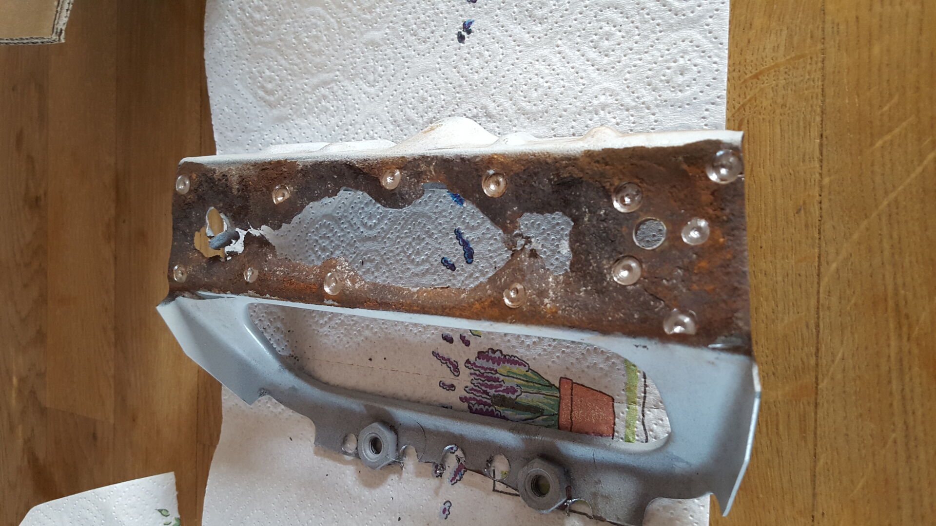

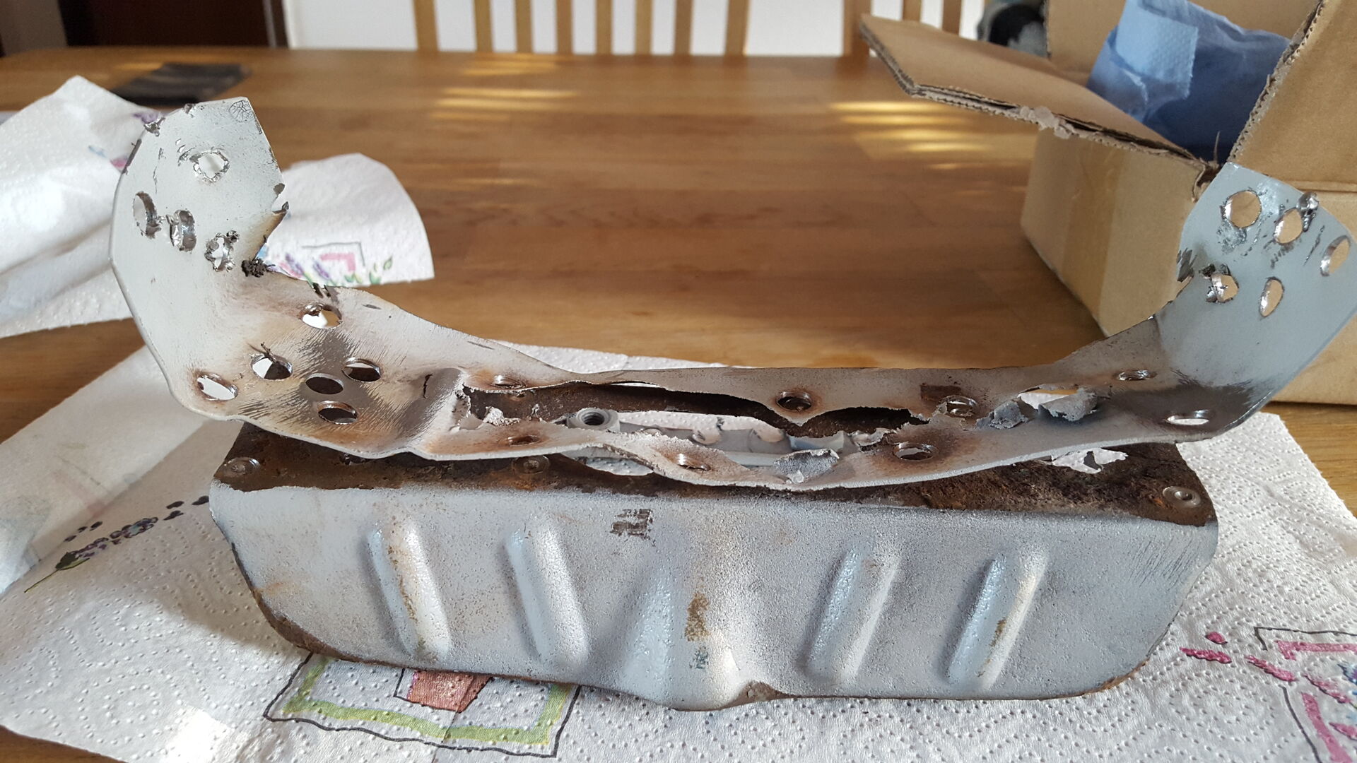

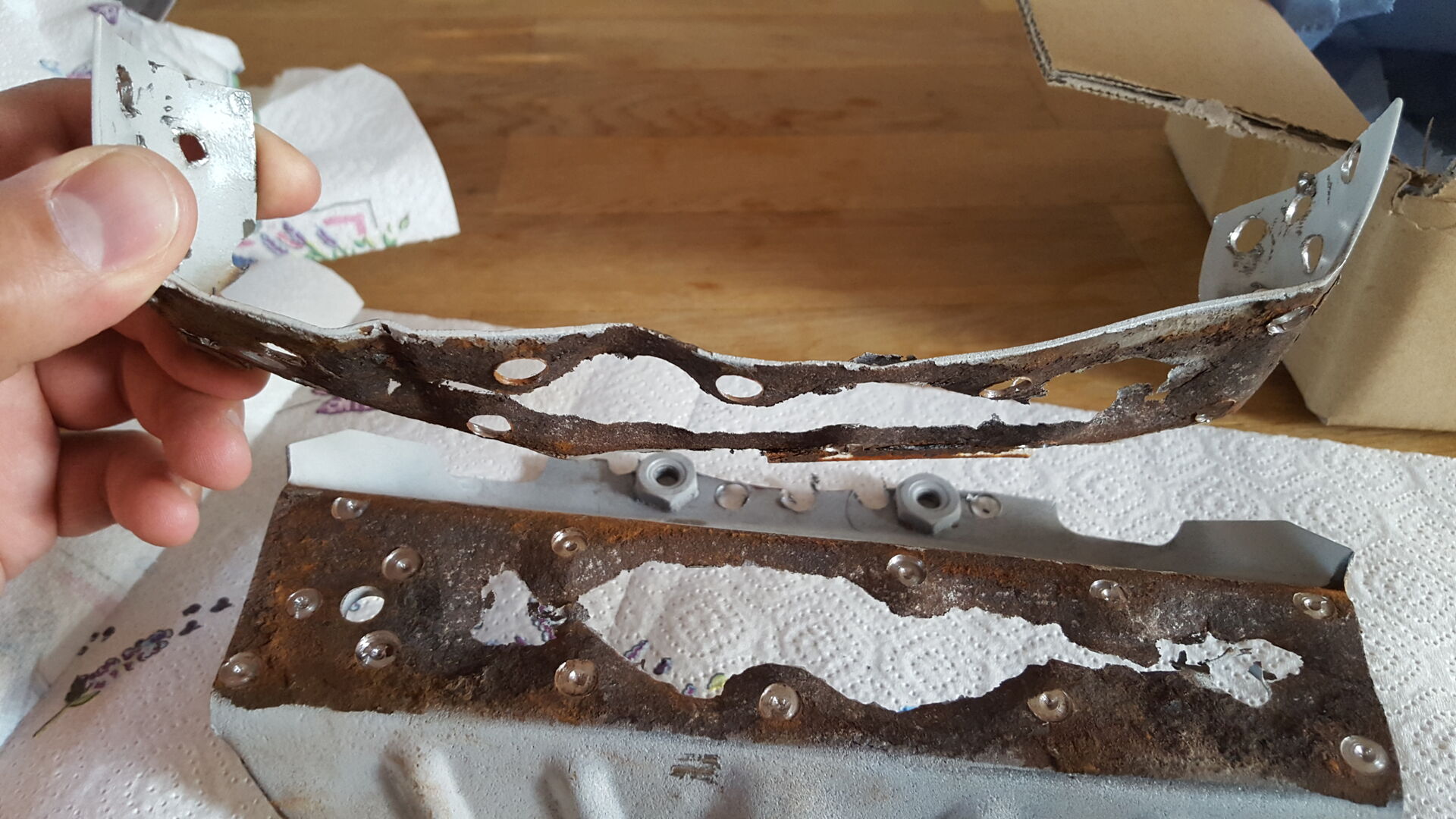

    habe jetzt mal die stoßdämpfer aufnahme ausgebaut und ein par Bilder gemacht und Bilder vom Drehschieber.
    sieht sehr übel aus..leider gibt es das Teil ja nicht als Reperaturblech ||||||
    mein Bruder ist aber Karossseriebauer und wird mir die Aufnahme instandtsetzen und verstärken, gegebenenfalls neu bauen.
    Sobald die Aufnahme fertig ist folgen Bilder :thumbup:

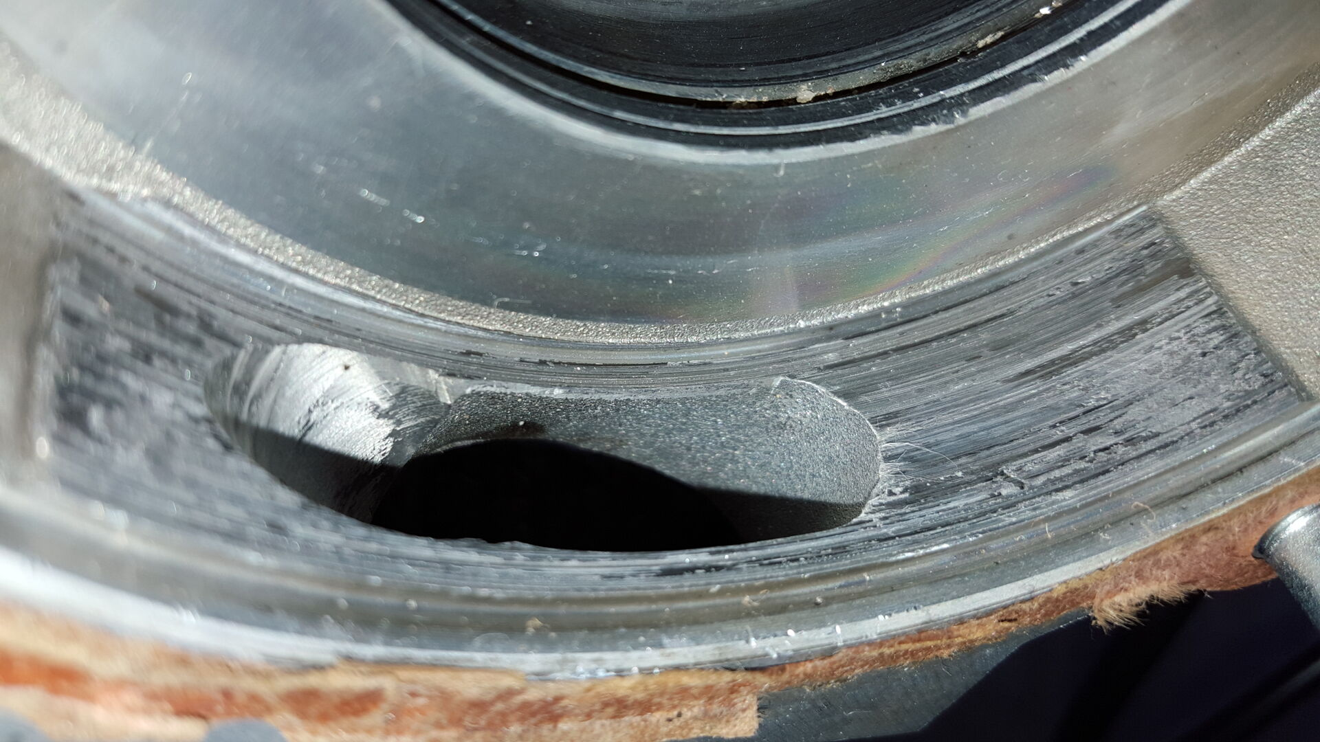

    nebenbei solltest du einfahc mal ne welle in das gehäuse einbauen. ich denke, der drehschieber geht noch. so schlimm sieht der nicht aus.

    ich setzte später mal die originale welle rein und mache noch ein par Bilder.

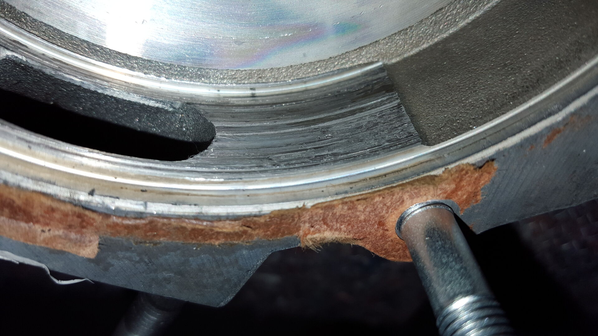

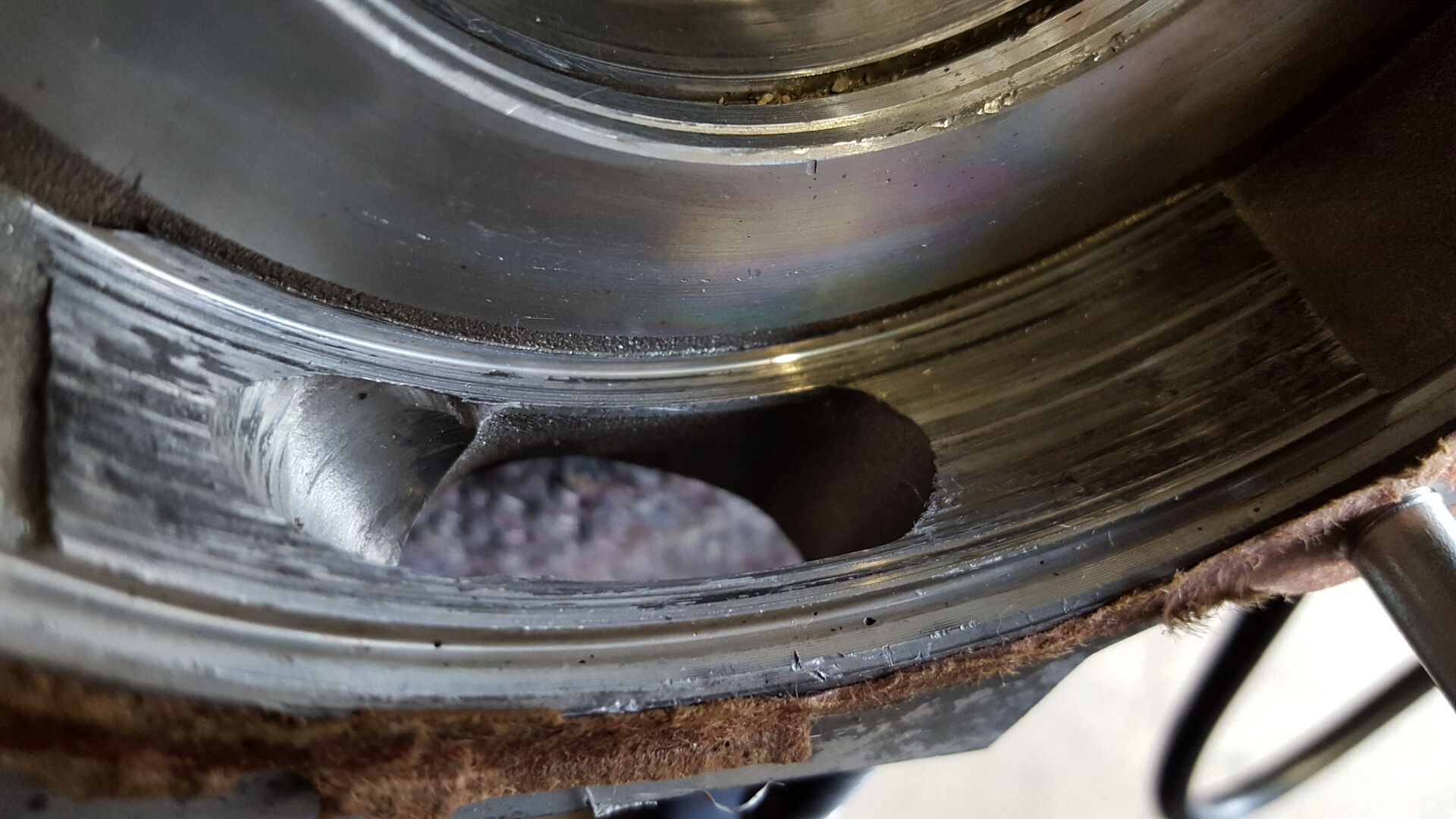

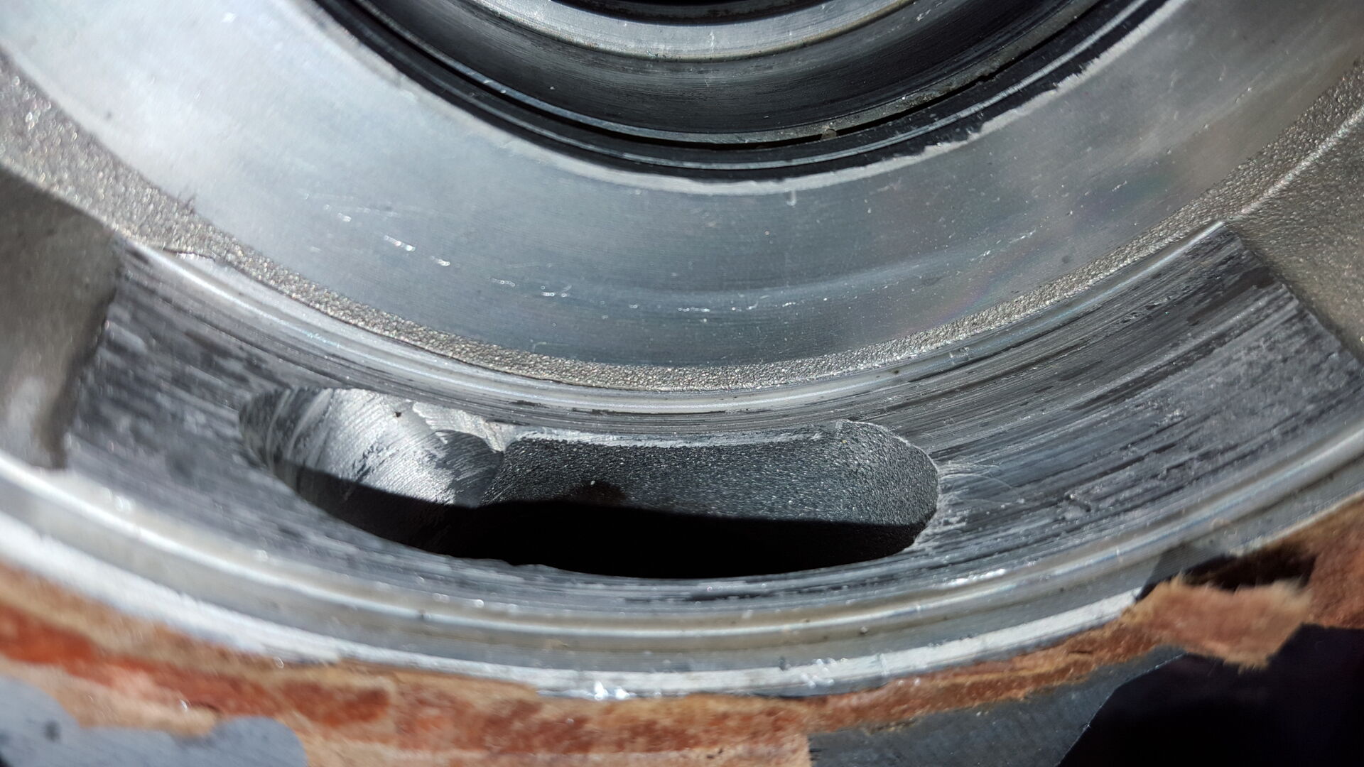

    die Fläche wie auf den Bilder zu sehen hat sehr Starke riefen, wie als wenn da mal sand durch gelaufen wäre.

    du hast eine Lusso. Das bedeutet du hast den 20 mm achszapfen. warum sollte also eine neue gabel rein? macht keinen sinn.

    zum Thema Drehschieber, wie kann ich denn am besten herausfinden ob diese noch zu gebrauchen ist??
    und wenn ja bleibt dan der 24si erhalten oder soll der auch getauscht werden gegen einen größeren?
    ich denke es macht erst sinn zu entscheiden ob der drehschieber erhalten bleibt, oder ob es ein membran umbau wird.
    vorher glaube ich macht es keinen sinn zu überlegen welche Welle verbaut werden soll oder??
    weiter oben wurde geschrieben das es sich bei meinem malle um ein älteres Modell hanbdeln könnte,
    bei mir steht drauf MHR 221 und der Passende Kopf von Malossi ist auch mit dabei. ich kann gerne ein par Bilder vom Zylinder machen.

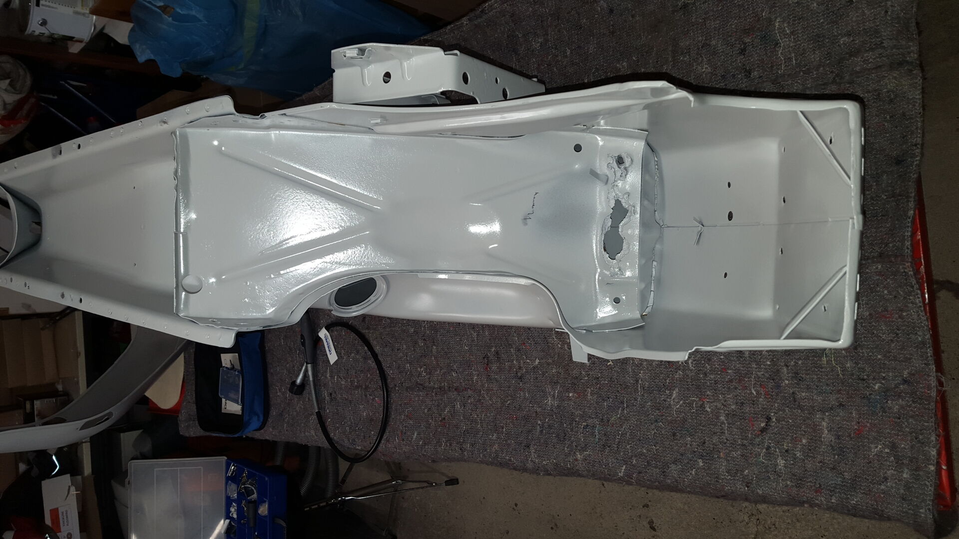

    Das neue Beinschild ist endlich Verschweißt, und die Stoßdämpfer Aufnahme ist auch eingebaut.
    jetzt noch ein par Schönheitsfehler am Rahmen bearbeiten und dann ist dieser fertig und kann zum Lackierer.

    ich habe den drehschiebereinlass nicht selbst gesehen, von den fotos her bin ich mir sehr sicher, dass der noch geht. bei einem "trockenen" zusammenbau sieht man das eigentlich auch recht gut.
    MMW EVO 2 ist ein guter ansauger, aber du gehst in einen bereich, wo der roller anfängt sprit zu vernichten. zusammen mit dem malle 221 halte ich dann das eigenprodukt bgm bigbox race niocht mehr für ganz passend. auch n schöner auspuff, aber, dann eher richtig krawall.
    MEIN setup wäre nach wie vor n 30er drehschieber ansauger 60er drehschieberwelle, malle sport. und DANN die BIGBOX.
    der drehschieber ist nur dann wirklich kaputt, wenn der spalt größer als 0,3mm ist. selbst die "antituning" rillen der px 80 kann man geschmeidig überfräsen, ohne, dass du das überhaupt merkst.

    Wäre das ganze den auch mit meinem Zylinder überhaupt Fahrbar? wo liegt der Nachteil?
    sonnst muss ich den wieder verkaufen.
    Bleibt dann meine Originale Zündgrundplatte erhalten?
    Primär ist neu! es sei denn ich brauche etwas stabileres.
    Schaltkreuz ebenfalls Neu Original Lusso.
    Ich habe einen Kompletten Motor Revisionskit geholt ich denke da sollte alles bei sein.
    wie viel Leistung könnte ich hier erwarten? und kann ich die Getrenntschmierung bleiben?
    Was genau meinst du mit,
    "Wenn du bei der ganzen Sache nicht so firm bist, bist du sicher, dass das für ein erstes Projekt taugt? Ich meine mal im Sinne von Lehrgeld ect.pp...."
    Was würdest du mir denn empfehlen?

    dass du den zylinder schon hast, wusste ich nicht, dann behalt den, es kann aber ne art beschleunigungsloch geben, bevor der auspuff korrekt arbeitet.
    du musst bereit sein, dass das ding nicht gleich perfekt läuft, dass du sachen kaputt machst, im sinne von "lehrgeld bezahlen".
    manche sachen macht man dann halt 3 oder viermal. ist so.
    wenn die primär neu ist, ist das vorerst ok, reche halt nur mit brechenden federn in der primär. das getriebe fängt beim schalten massiv zu schlagen an, dann neu. das DRT zeug ist hier tatsächlich besser.
    die gtrenntschmierung darfst du mit diesem tuning leider einfach mal vergessen. die pumpe ist auf eine konstante förderleistung eingestellt. der antrieb geht direkt in die vergaserwanne wo die ölpumpe sitzt. sollte der roller mehr sprit brauchen als original würde wie pumpe nur konstant weiter original öl fördern, was der überlebensdauer deines rollers nicht zuträglich wäre. desweiteren wird, sofern du nicht beim SI vergaser bleibst, (der MMW membrankasten zb würde ein ausbauen der kompletten wanne erfordern) keine mir bekannte möglichkeit bestehen, eine benzinfluss und gasstellungsabhängige elektrische ölpumpe zu verbauen.

    OK ich verstehe was du meinst, das der Motor anfangs nicht sauber läuft oder das etwas kaputt geht ist mir bewusst!
    aber zum Glück habe ich über die Jahre schon so einiges an schrauber Erfahrung sammeln können, von daher denke ich das ich der Herausforderung gewachsen bin:-)
    Danke für den ausführlichen bericht bezüglich der Getrenntschmierung, das war eine Klar und verständliche Aussage die ich verstanden habe.
    Bisher habe ich immer nur halbwissen erhalten und keiner konnte mir so genau sagen ob die bleiben kann oder nicht, selbst die Jungs von SC haben unterschiedliche Meinungen.
    Jetzt weiß ich das die weg kommt :thumbup:
    ich Fasse dann nochmal zusammen!!
    Zylinder: MHR 221 Bleibt, fehlt nur noch passende Fußdichtung! :thumbup:
    Auspuff: BGM BIG BOX Sport Bleibt! :thumbup:
    Kurbelwelle: Mazzucchelli Racing (Drehschieber) K2D 60mm :thumbup:
    Vergaser, ist dieser gut geeignet??? Vergaserkit Malossi 30mm Dellorto PHBH BD Drehschieber??? bei SC!!
    Zündung: Welche Zündgrundplatte, Pick Up und CDI? oder behalte ich die Vespatronic??
    Was für Leistungsdaten kann ich hier in etwa erwarten??
    und das ganze funktioniert nur wenn der Drehschieber noch intakt ist und das muss noch genau geprüft werden!!! aber wie??

    Den Drehschieber kontrollierst du im zerlegten Zustand.... also erst Motor zerlegen und dann weiter planen.
    Ich persönlich würde bei so einem Zylinder keine Mazzucchelli Welle fahren ?!
  • Jamil
    340
    66
    Graue-Burg-Straße 60, 53332 Bornheim, Deutschland
    Px200 Lusso
    • June 27, 2016 at 14:42
    • #40
    Der Motor ist Zerlegt gesäubert und Glasperlen Gestrahl.
    etwas weiter oben sind Bilder vom Drehschieber zu sehen.
