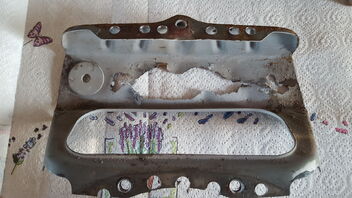

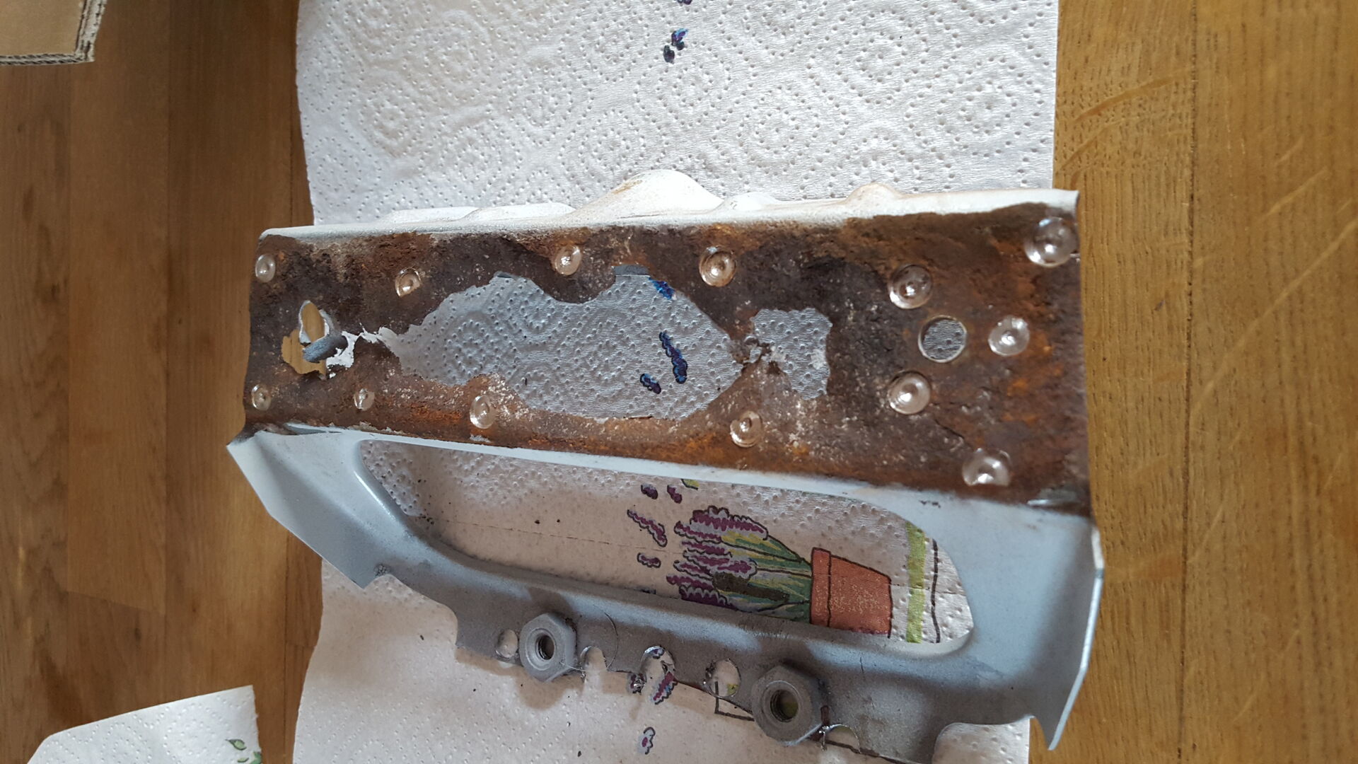

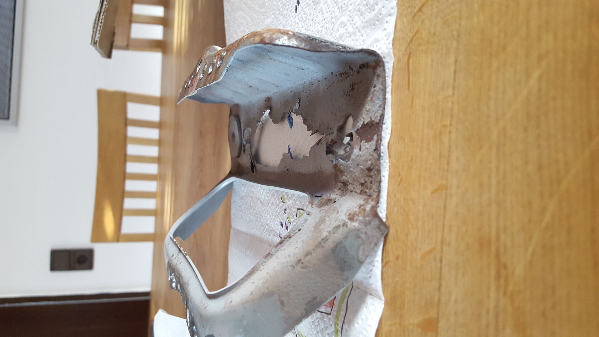

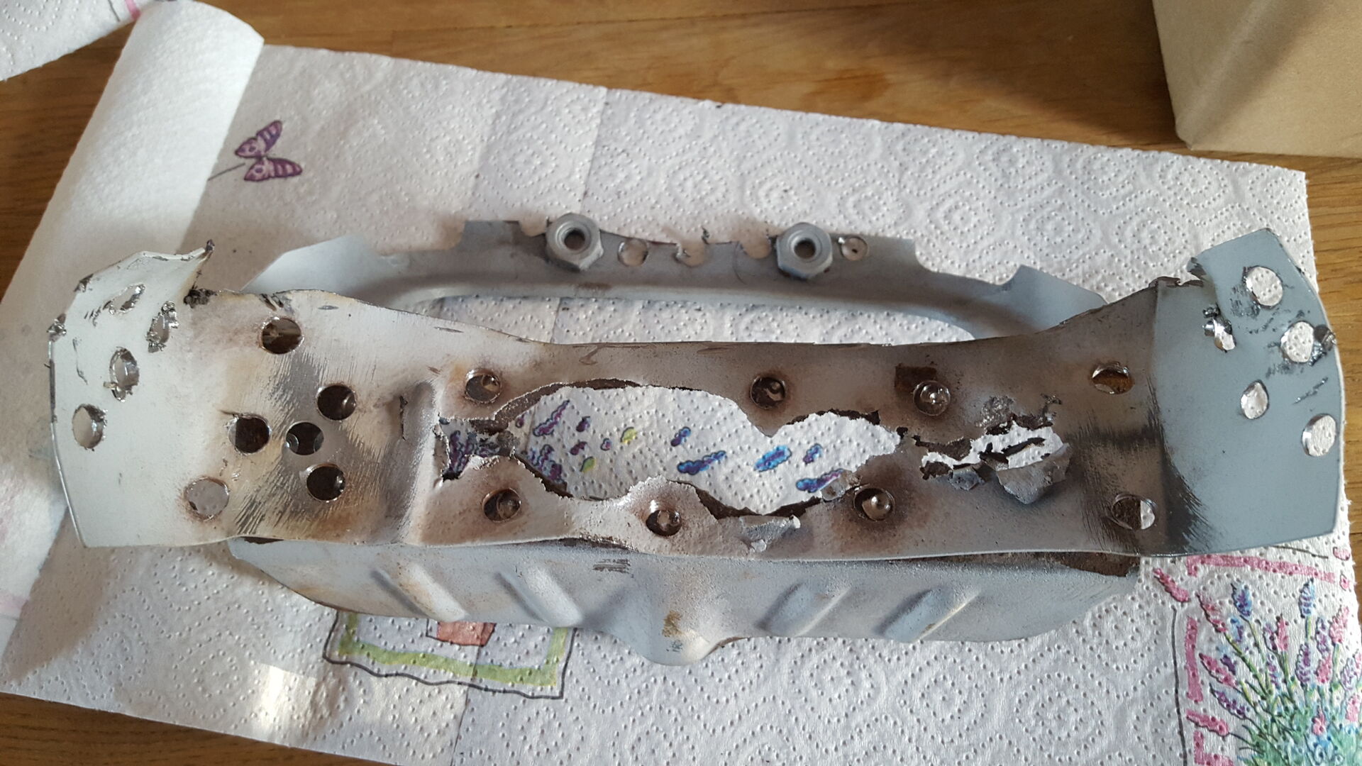

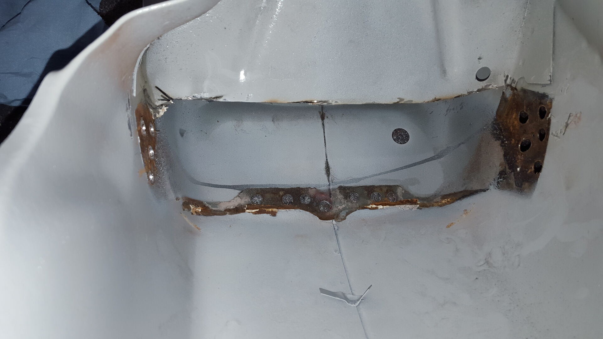

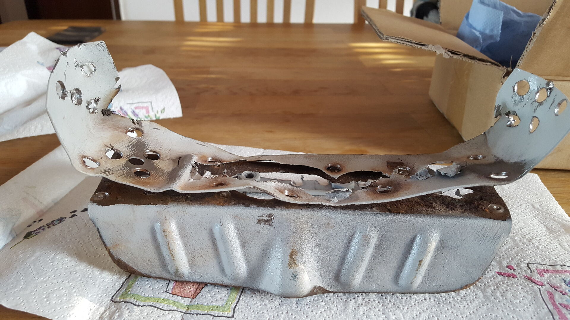

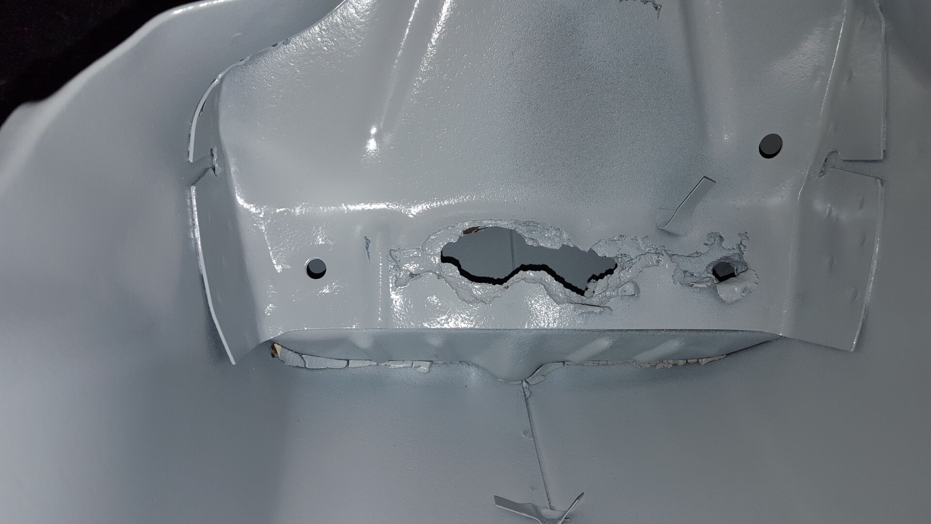

    habe jetzt mal die stoßdämpfer aufnahme ausgebaut und ein par Bilder gemacht und Bilder vom Drehschieber.
    sieht sehr übel aus..leider gibt es das Teil ja nicht als Reperaturblech ||||||
    mein Bruder ist aber Karossseriebauer und wird mir die Aufnahme instandtsetzen und verstärken, gegebenenfalls neu bauen.
    Sobald die Aufnahme fertig ist folgen Bilder :thumbup:

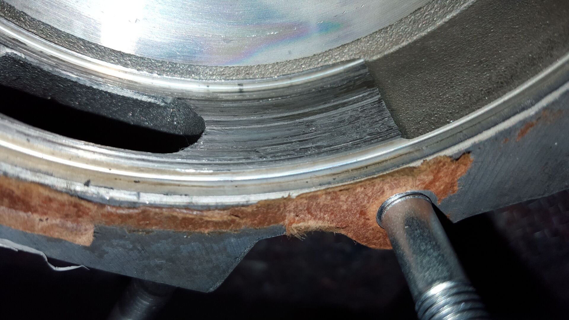

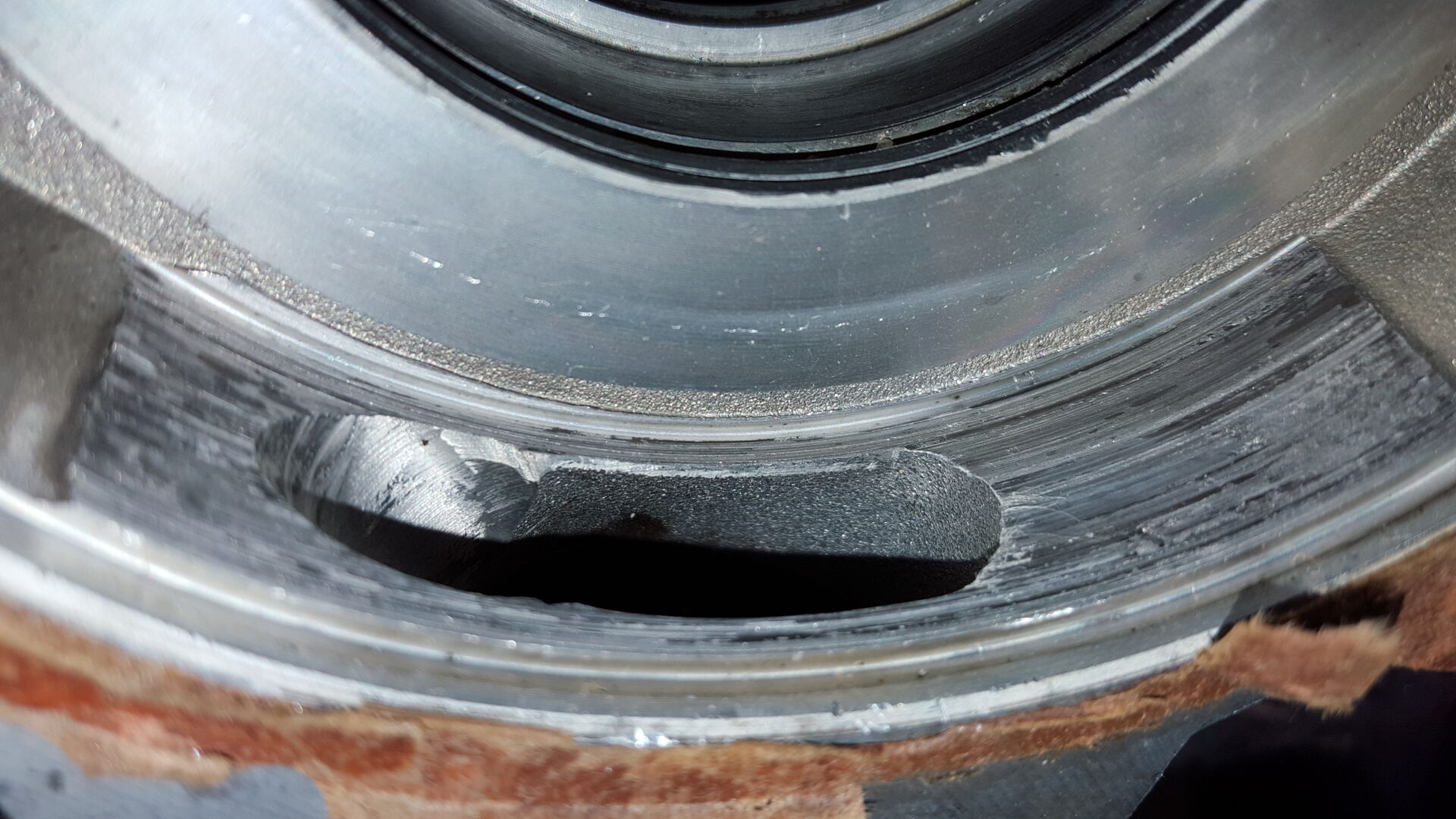

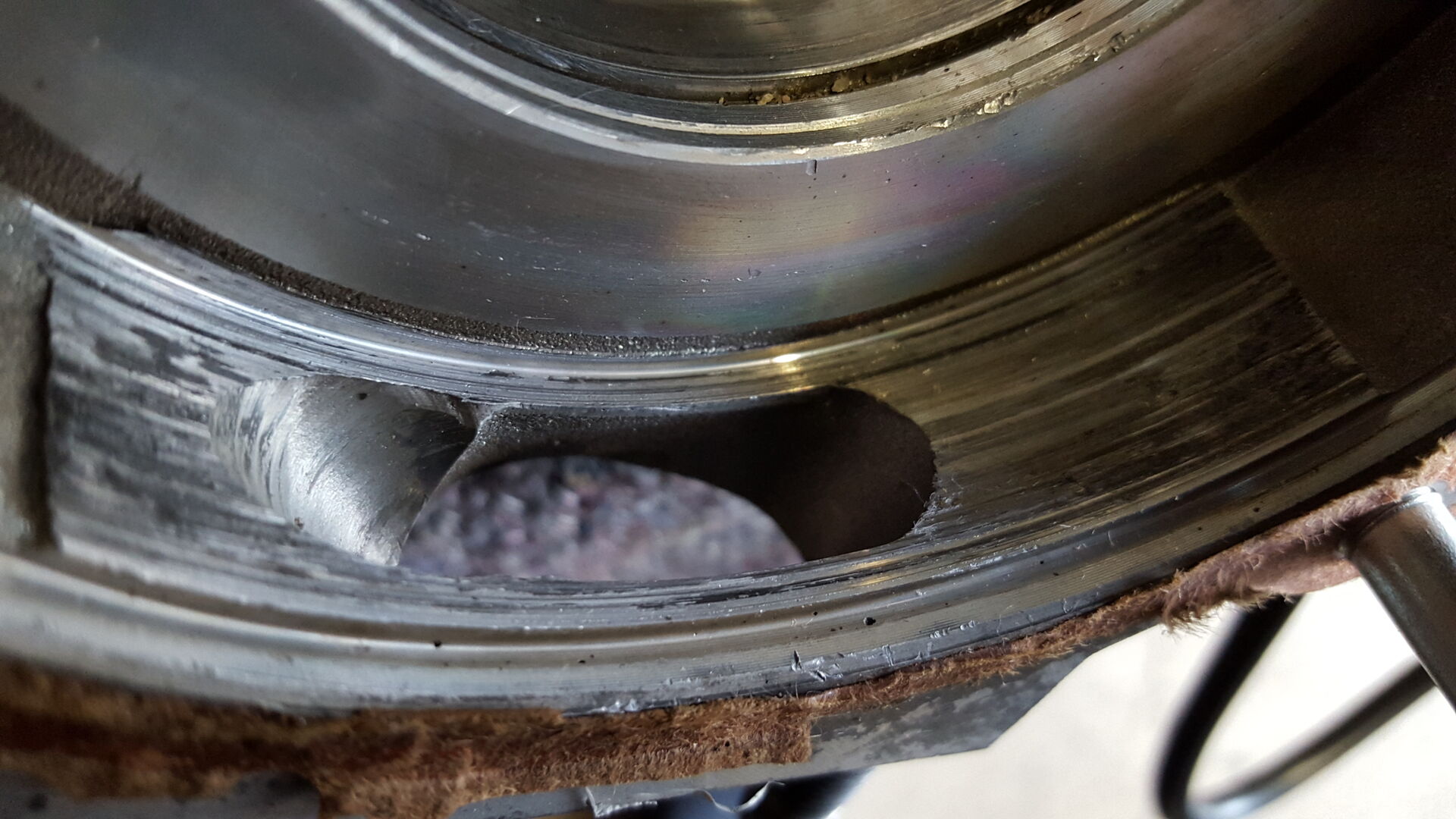

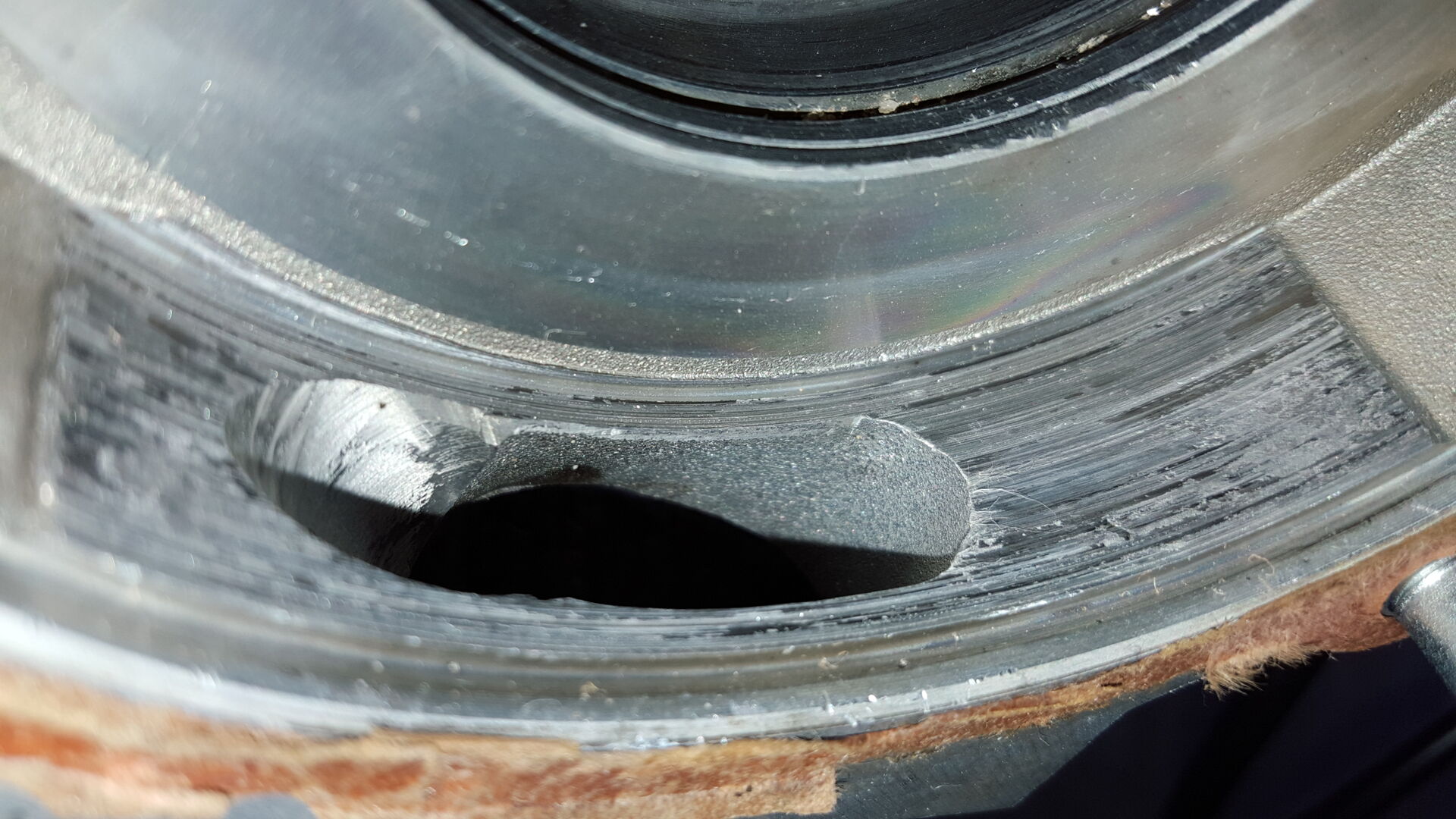

    die Fläche wie auf den Bilder zu sehen hat sehr Starke riefen, wie als wenn da mal sand durch gelaufen wäre.
    Einmal editiert, zuletzt von Jamil (January 12, 2016 at 14:26)

    du hast eine Lusso. Das bedeutet du hast den 20 mm achszapfen. warum sollte also eine neue gabel rein? macht keinen sinn.

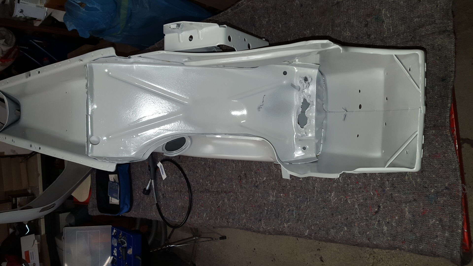

    nach längerer Pause geht es endlich weiter mit meinem Projekt.
    Das neue Beinschild ist endlich Verschweißt, und die Stoßdämpfer Aufnahme ist auch eingebaut.
    jetzt noch ein par Schönheitsfehler am Rahmen bearbeiten und dann ist dieser fertig und kann zum Lackierer.
    inzwischen konnte ich auch ein Lusso Getriebe und die Scheibenbremse der Millenium auftreiben.
    nun zum Motor, ich habe den Motor mit zum SC genommen, die haben sich den Drehschieber mal genauer angeschaut und das Ergebnis war klar, Drehschieber ist hinüber.

    ich habe den drehschiebereinlass nicht selbst gesehen, von den fotos her bin ich mir sehr sicher, dass der noch geht. bei einem "trockenen" zusammenbau sieht man das eigentlich auch recht gut.
    MMW EVO 2 ist ein guter ansauger, aber du gehst in einen bereich, wo der roller anfängt sprit zu vernichten. zusammen mit dem malle 221 halte ich dann das eigenprodukt bgm bigbox race niocht mehr für ganz passend. auch n schöner auspuff, aber, dann eher richtig krawall.
    MEIN setup wäre nach wie vor n 30er drehschieber ansauger 60er drehschieberwelle, malle sport. und DANN die BIGBOX.
    der drehschieber ist nur dann wirklich kaputt, wenn der spalt größer als 0,3mm ist. selbst die "antituning" rillen der px 80 kann man geschmeidig überfräsen, ohne, dass du das überhaupt merkst.

    und das ganze funktioniert nur wenn der Drehschieber noch intakt ist und das muss noch genau geprüft werden!!! aber wie??

    Den Drehschieber kontrollierst du im zerlegten Zustand.... also erst Motor zerlegen und dann weiter planen.
    Ich persönlich würde bei so einem Zylinder keine Mazzucchelli Welle fahren ?!

    Der Motor ist Zerlegt gesäubert und Glasperlen Gestrahl.
    etwas weiter oben sind Bilder vom Drehschieber zu sehen.
