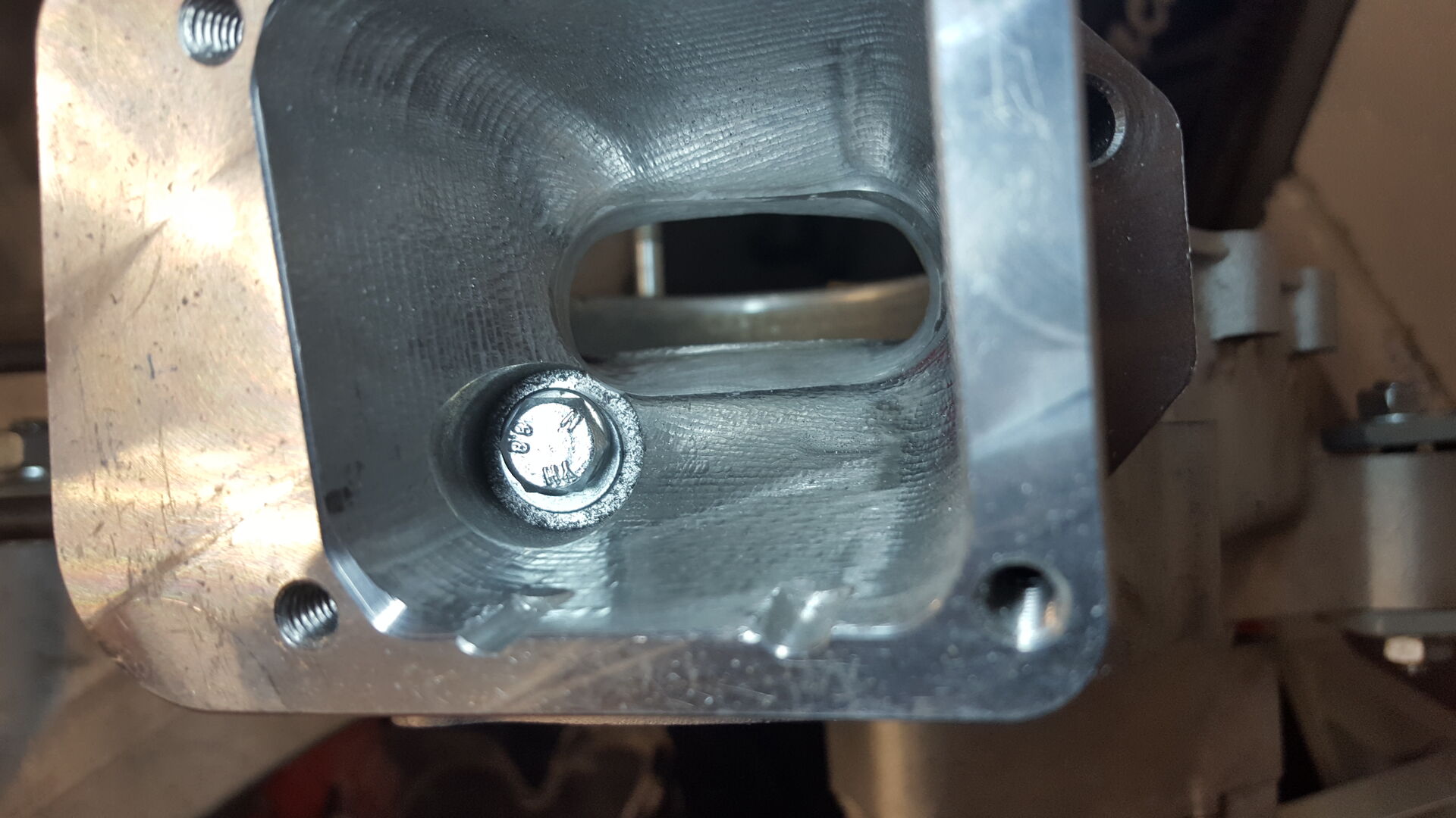

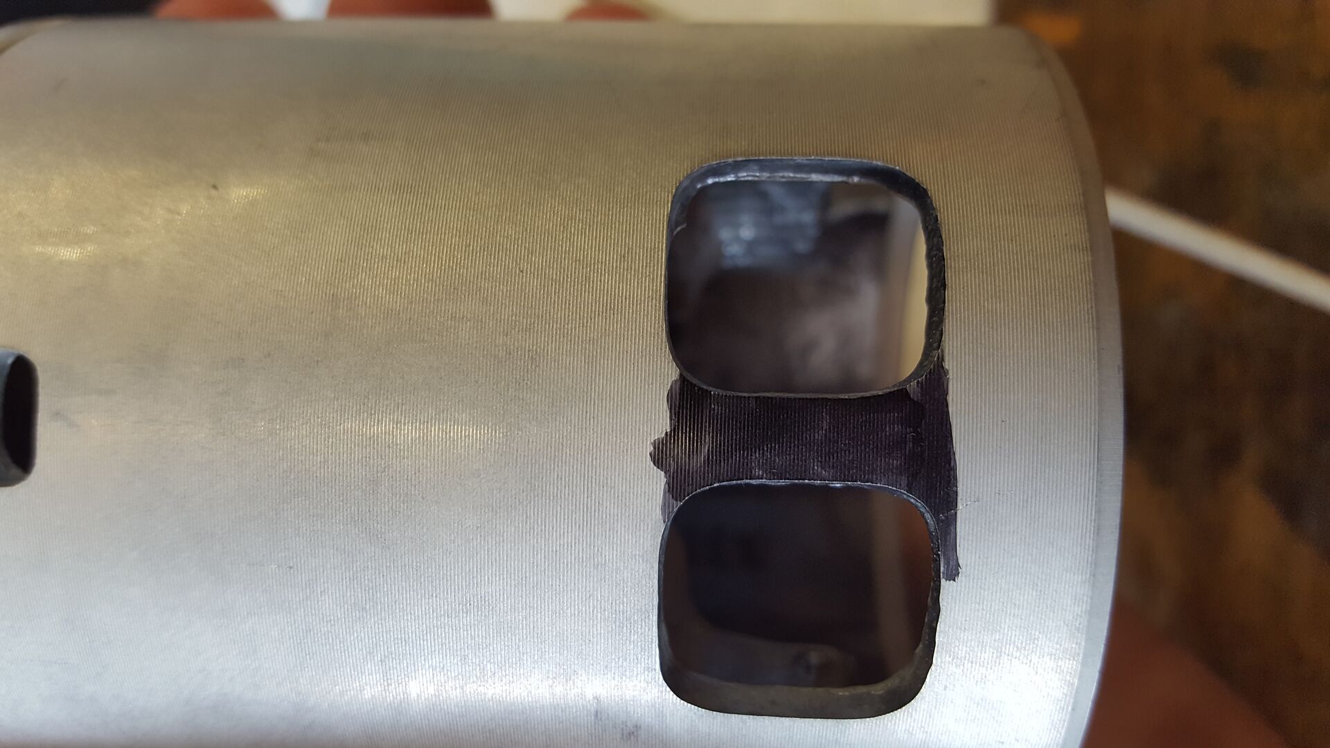

    So die Rahmenarbeiten sind fertig und heute wurden die lackierarbeiten abgeschloßen :rolleyes:
    nun konnte ich endlich mit der Bearbeitung des Motors beginnen!
    was meint Ihr, sind die Fräsarbeiten so in Ordnung oder sollte da noch was gemacht werden.
    achja und wie mein Anfänger Glück es so wollte, bin ich natürlich Limaseitig und am einlass vom Ansauger stehbolzen leicht durchgebrochen.
    Aber WEICON Titanium hat hier abhilfe verschafft, tolles Zeug :thumbup:
    1,018
    60,223
    11,661
    • September 30, 2016 at 08:27
    • #107
    ich hoffe, dass deine kaltmetallgeflickten durchbrüche halten. am einlass würde ich die kante, die unterhalb des stehbolzens zum zylinder hin ist, noch glätten. da steht sonst die kurbelwange immer im weg.

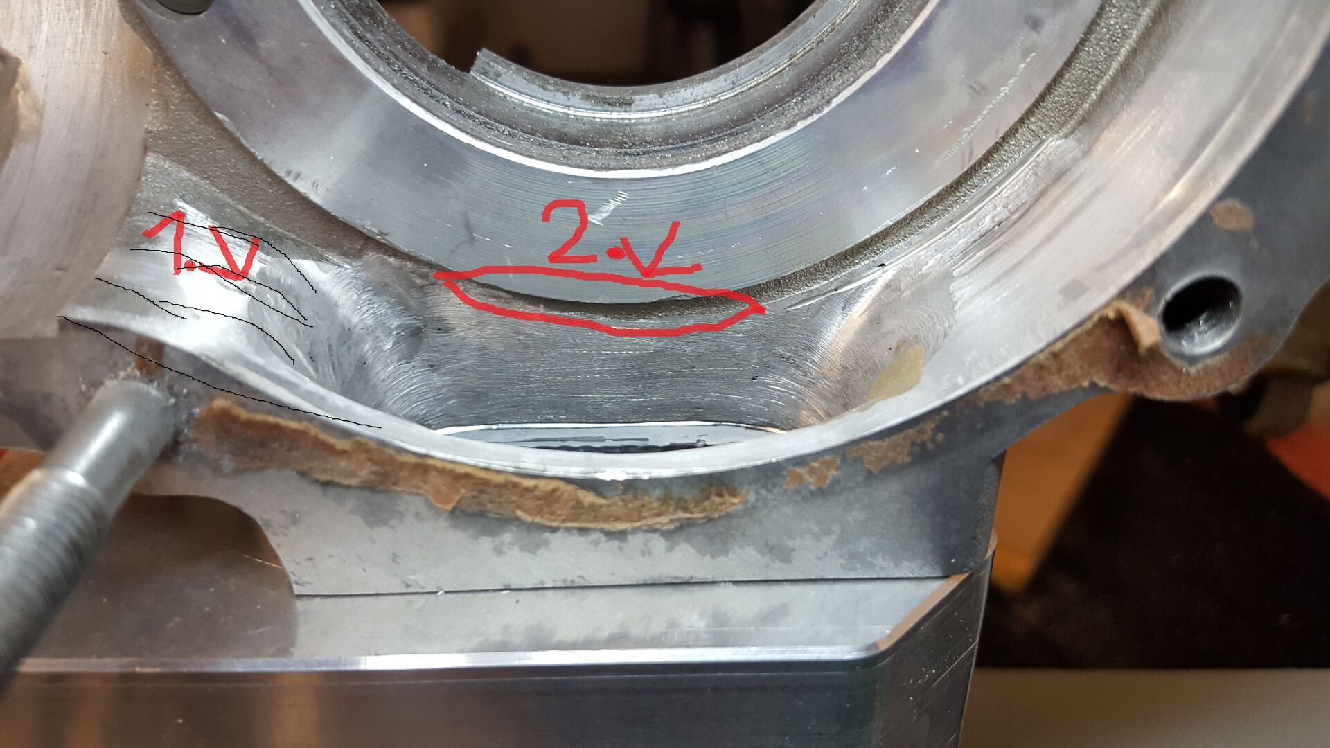

    • September 30, 2016 at 08:52
    • #108
    Das hoffe ich auch, aber bei guter vorarbeit und richtiger verarbeitung soll das Weicon ja sehr gut sein und auch halten.
    ich habe mal Zwei Bilder Makiert!
    du meinst die Kannte zum Zylinder unter Punkt 1. Makiert, dieser Übergang noch etwas verrunden?
    wie sieht es aus mit Punkt 2.? diese kannte steht ja über, hat das auswirkungen oder sollte man diese auch glätte?
    im Zweiten Bild, unter Punkt 3. ist der Übergang Überströmer zum Zylinder, diese kante steht ja noch etwas über, das ist die stelle wo ich durchgebrochen bin.
    da hatte ich ein wenig muffen da noch weiter zu fräsen, kann die so bleiben oder sollte der Übergang vom Zylinder zum Überströmer fließend sein?
    freue mich auf deine Rückmeldung.
    1,018
    60,223
    11,661
    • September 30, 2016 at 09:05
    • #109
    ist nur ein detail, das fällt bei benutzung von normalen drehschieberwellen mehr ins gewicht, bei der glocke aber dennoch eine doofe kante, wo der glockenanker vorbei kommt. wunsch wäre, dass der "drehschieber" niemals vollständig verdeckt ist. diese kante verhindert ein "nach vorne strömen" wenn der glockenanker oder der pleuelzapfen dort in der nähe ist.
    die st5elle bei 2 fräse ist großzügigst aus, bei normalen wellen. das ist bei dir nicht nötig

    • September 30, 2016 at 09:20
    • #111
    Das habe ich verstanden, dann werde ich die kante so gut wie es geht verrunden.
    wie ist bei beim zweiten Bild unter 3, so lassen oder nochmal nachgehen?

  • ReBonSe
    433
    4,688
    825
    P125X, 221 Sprint
    • September 30, 2016 at 09:50
    • #114
    Bevor du durchbrichst lass die 3. wird nicht wirklich Leistung kosten.

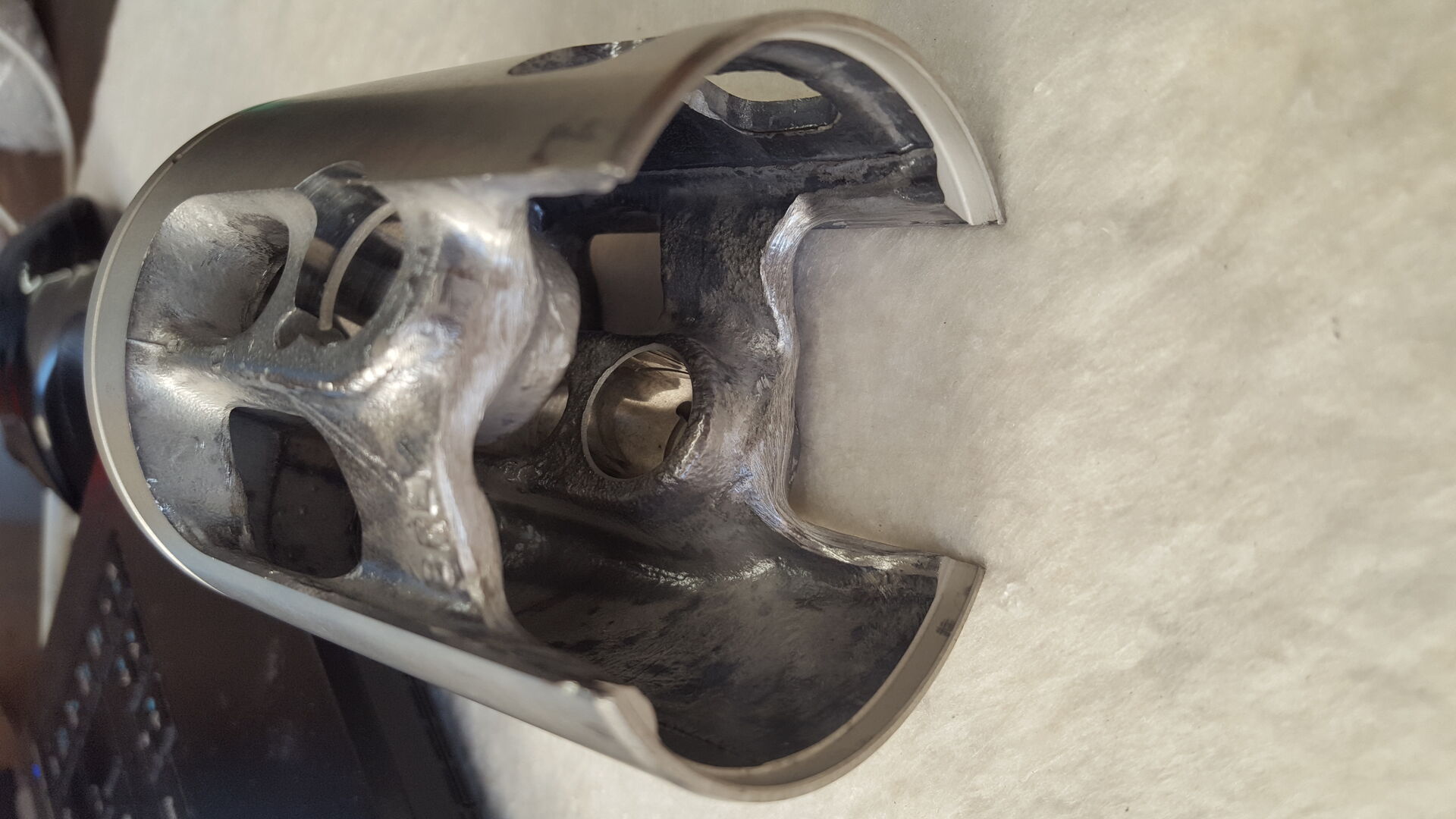

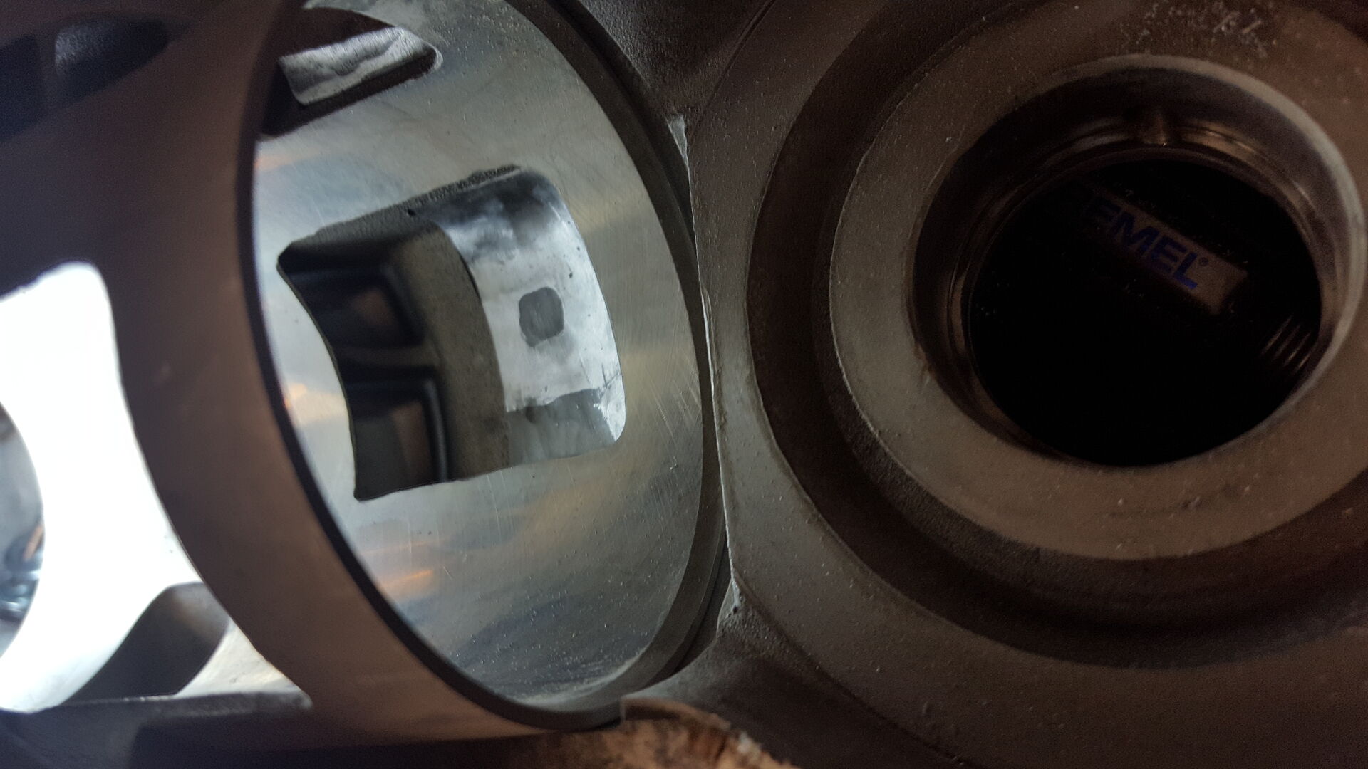

    • October 1, 2016 at 16:39
    • #118

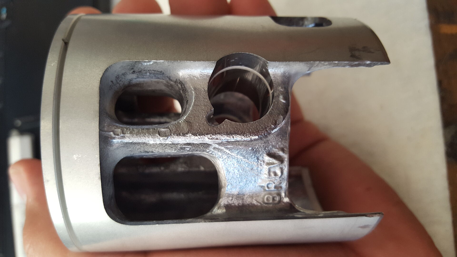

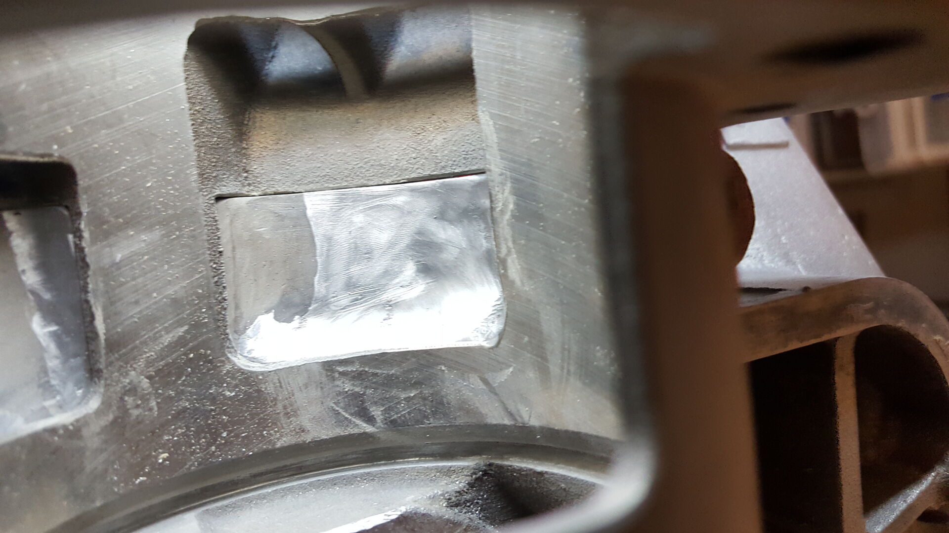

    So jetzt gleich will ich den Fräser am Kolben ansetzten, ich hoffe das dass was ich makiert habe so richtig ist.
    gibt es da noch etwas zu beachten?
      • 247.89 kB
      • 1,920 × 1,080
      • 249
      • 222.74 kB
      • 1,920 × 1,080
      • 248
      • 263.51 kB
      • 1,920 × 1,080
      • 262
  • MBT / T4
    Blechfummler
    366
    7,171
    1,352
    • October 1, 2016 at 16:54
    • #119
    lass den Steg drin, willst doch nicht das dieses Fenster unten wegbricht... den rest so wie Du angezeichnet hast

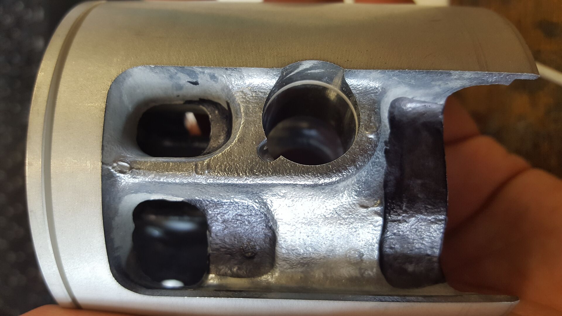

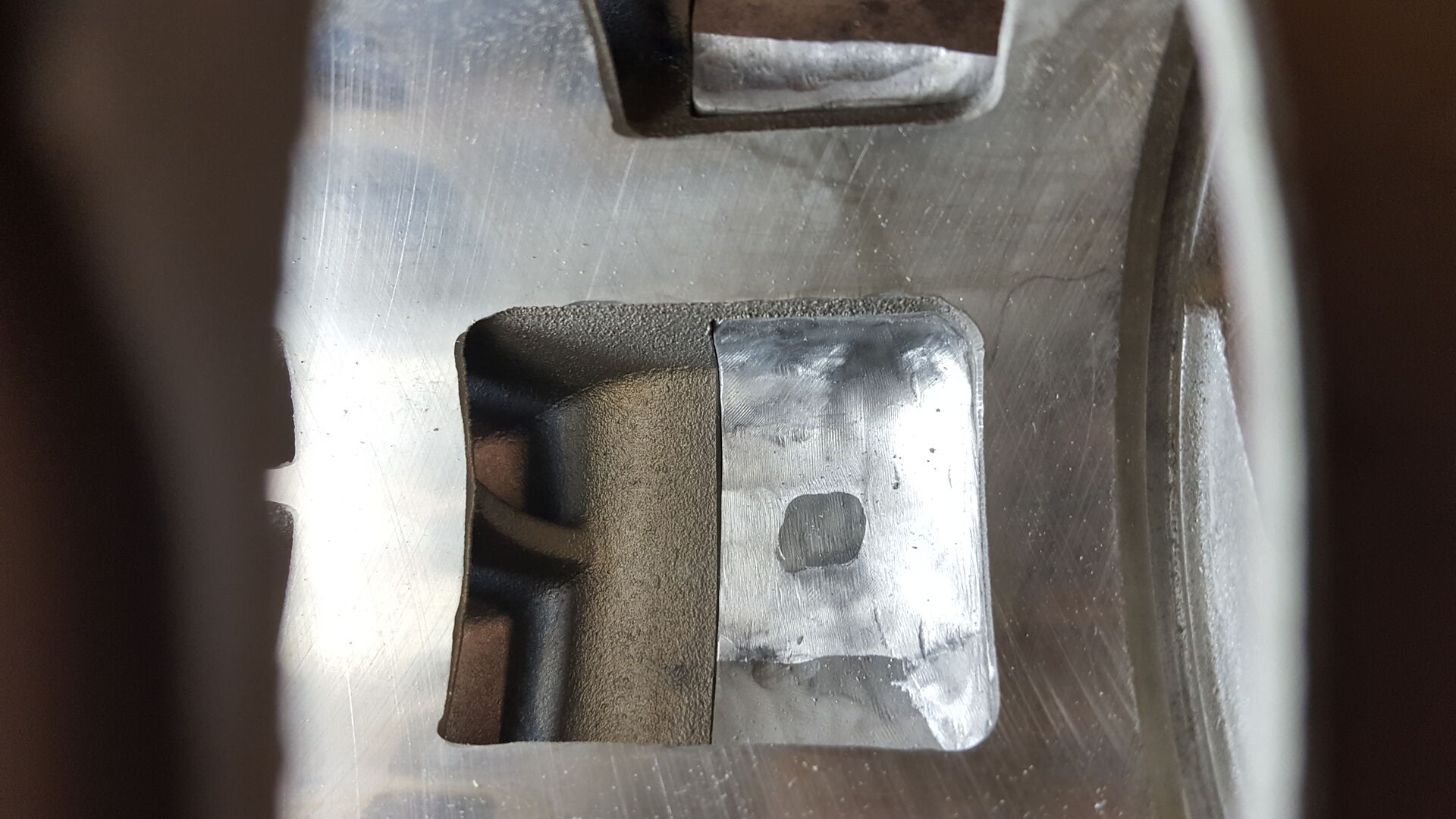

    • October 1, 2016 at 18:10
    • #120

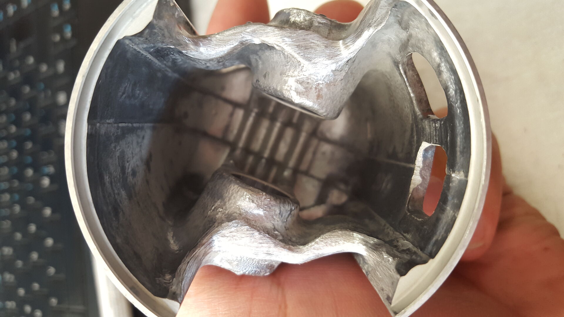

    so kolben fertig, kann das so bleiben oder sollte man da nochwas weg nehmen??
