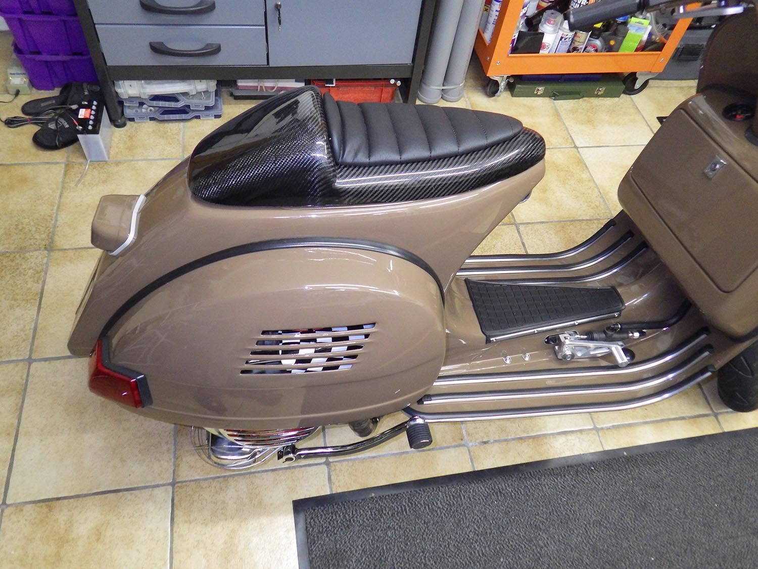

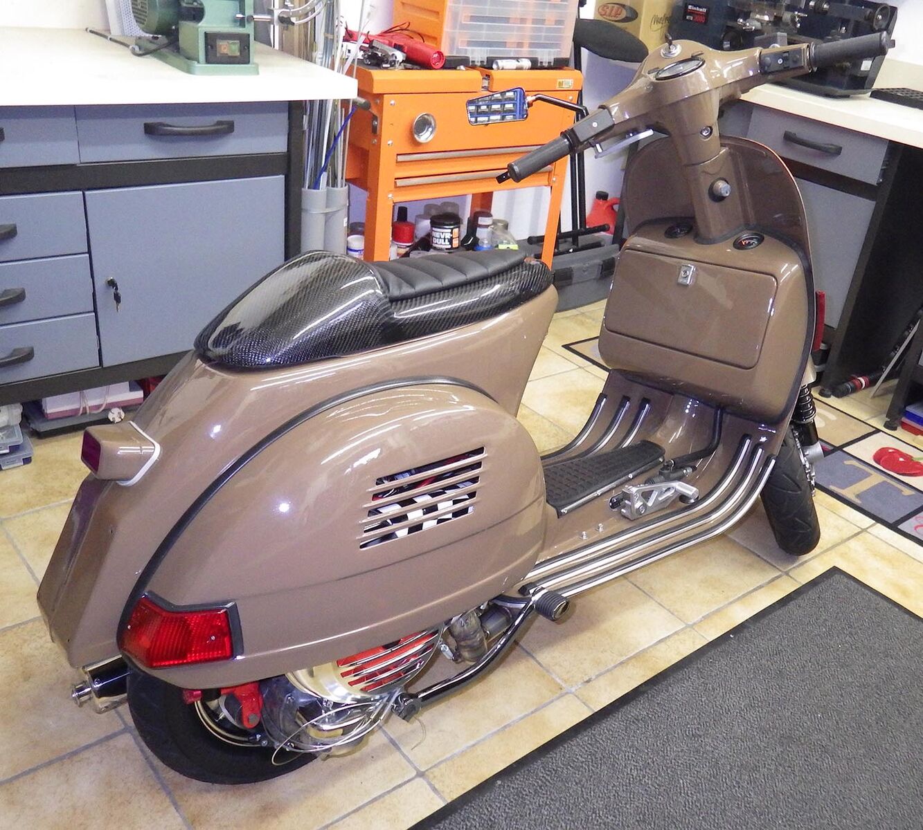

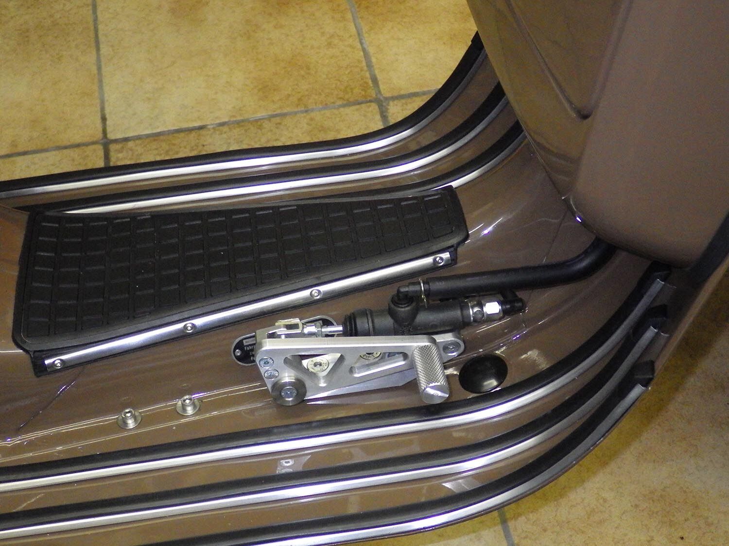

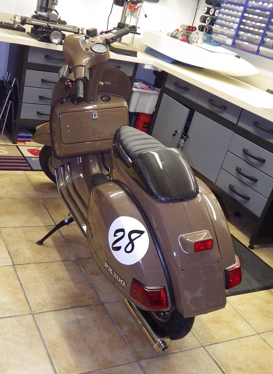

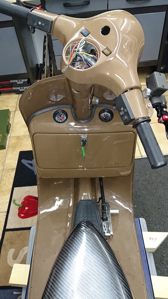

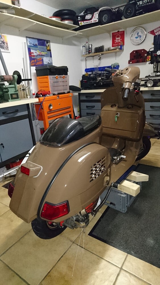

    So, habe nun die ZGD gekauft die "Blechfummler" vorgeschlagen hatte und siehe da, die Kabel passen - vielen Dank nochmals für den sehr guten Vorschlag! Das ist genau das, was das Forum ausmacht!
    Bin jetzt auch so schon wieder ein Stück weiter gekommen, was die Bilder zeigen. Die Hauben sind drauf und man sieht nichts von den nachträglich eingebauten Luftschlitzen!
    Rote Blinker, na wem's gefällt und Hebel von PM sind jetzt auch schon verbaut.
    Zur Bremsleitung von SIP zur hinteren Bremse hatte ich jetzt nicht das Megavertrauen, denn ich sollte diese selbst ablängen und verschrauben. Funktioniert sicher, hab' mir aber trotzdem ne Bremsleitung von HEL in der exakten Länge anfertigen lassen - fühl mich dabei sicherer!
    Das Nächste war die Sitzbank - oh Gott werden jetzt alle schreien, aber ich wollte ja einen Koplettumbau, der nichts mit einer originale Restauration zu tun hat. Das sehr schön gefertigte Carbonteil passt super zur braunen Lackierung und bringt wieder was an Sportlichkeit. Das passend Sitzpolster ist sage und schreibe 1cm dick und bring sicher ein plus an Comfort! :+3
    Aber es wird ja keine Vespa für den Trip nach Italien...
    Die Instrumente im Staufach waren vorhanden, ich habe sie nur neu aufbereitet und wieder eingebaut. Brauchen tut man sie wirklich nicht, aber ich wollte keinen neuen Kasten kaufen und so schlecht sehen sie ja auch nicht aus!
    Peter

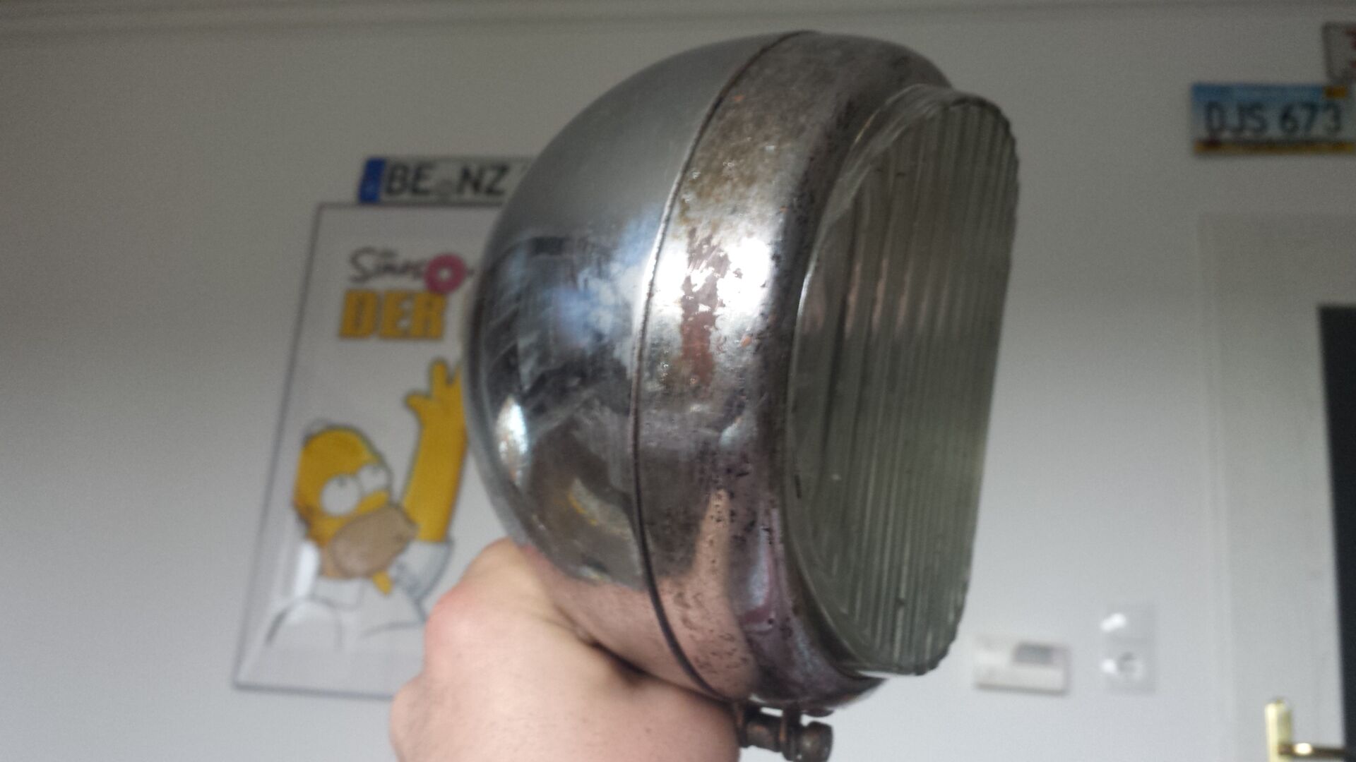

    Ja, würd noch Notek und Abstandsrücklicht fehlen, wobei ja das montiert schon bald in die Richtung geht.
    12,070
    35,165
    4,295
    • October 6, 2016 at 07:33
    • #54
    Nen Notek scheinwerfer habe ich noch.
    Allerdings kein Tarnlicht.

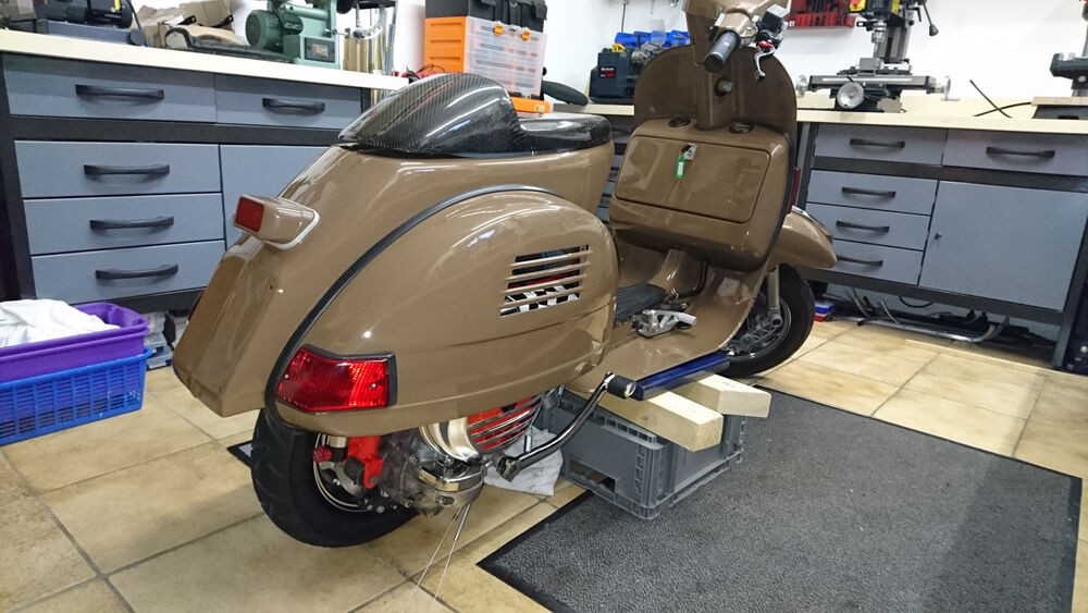

    • #59
    so jetzt zu 99,9% fertig - noch schnell den Vergaser umbauen (Ölpumpe entfernen und einen anderen Vergaserhebel montieren) - fehlt dann nur noch die Probefahrt Die muss aber leider auf das kommende Frühjahr waren... ;(
    Trotzdem hier ein paar Bilder der fertigen PX!
      • 294.62 kB
      • 1,333 × 1,200
      • 308
    Nicht weil die Dinge unerreichbar sind, wagen wir sie nicht. Weil wir sie nicht wagen, bleiben sie unerreichbar.
  • hydro
    143
    1,078
    181
    Postbauer-Heng
    VBB1T, PX80, Sprint, ET3, ACMA V55
    • November 20, 2016 at 20:20
    • #60
    Echtcarbon Sitzbank, SIP-Digitaltacho und der absolute Stilbruch - ein Stage6 Carbonspiegel
    Fußbremshebel mit in den Kasten verlegten Bremsflüssigkeitsbehälter
    Trittleistengummi neu, die Leisten selbst wurden aufbereitet

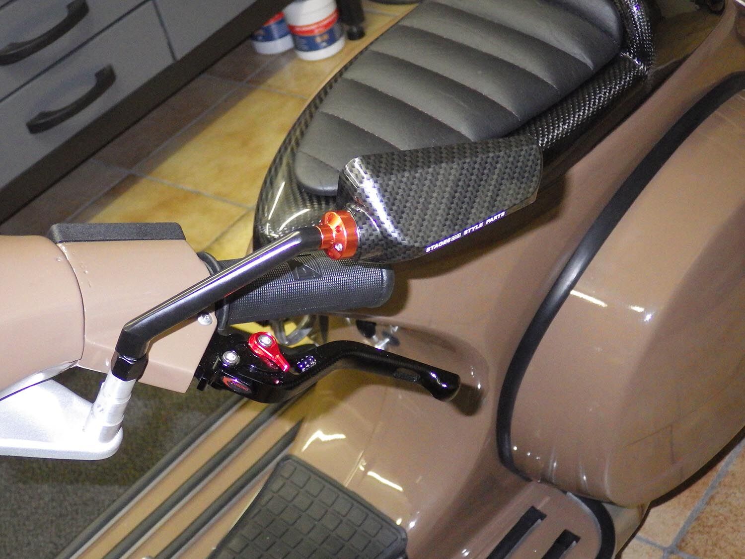

    Der Stage6 Spiegel am selbst gedrehten Halter, darunter der PM-Kupplungshebel (is ja auch nich original!)

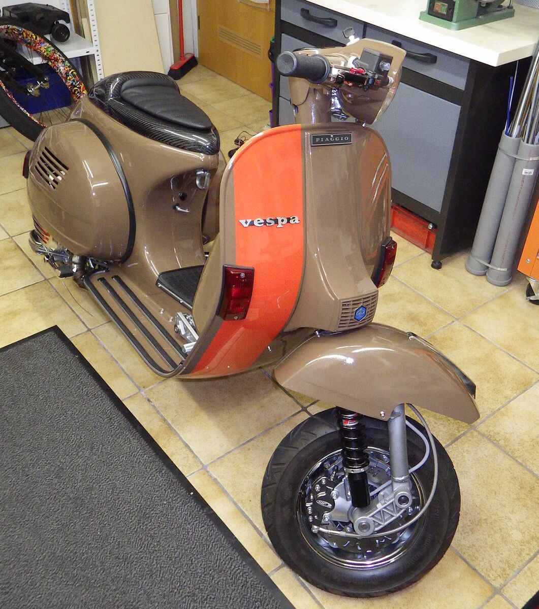

    Tja und so sieht sie aus mit orangem Streifen, gekürztem Kotflügel, Luftschlitzen und natürlich mit hydraulischen Scheibenbremsen...
    Carbonsitzbank mit legendärem Sitzkissen (mir tut jetzt schon der Hintern weh...)
    ...mir gefällt die Heckansicht...
