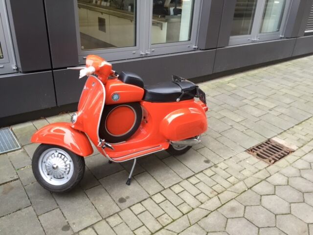

    Hallo Vespafreunde.
    Ich spiele mit dem Gedanken mir eine Vespa auf Vietnam zu kaufen.
    Mir wird eine Super Sprint 50, 122ccm, 6KW, Bj. 1967 aus Vietnam-Import mit einer deutschen Zulassung und 38km Laufleistung angeboten.
    Würdet ihr einem Kauf eher zu- oder abraten?
    PS: der Marktwert wird von der Versicherung mit € 5000 angegeben.

    Wie Tanatos schon sagt, sollte man damit vorsichtig sein. Gerade Neueinsteiger übersehen gerne ein paar Details.
    Asienimporte - wie die Community herausgefunden hat - müssen nicht immer schlecht sein, aber oft gab es teilweise Pfusch an ernsthaft gefährlicher Stelle, wie z.B. notdürftig zusammengeschweißte Gabeln oder gar Karosserien, die aus mehreren bestanden.
    Die Asiaten sind was das angeht wahre Meister des schönen ersten Eindrucks.. die Mängel sind gut versteckt.
    Ich würde eher davon abraten.. und falls nicht, den Roller von jemand mit viel Erfahrung inspizieren lassen.

    Hat der Rahmen ein SuperSport-Präfix? Ist der Zusatztank aus Blech oder ein GFK-Nachbau? Wie sieht es mit dem Motor aus? Noch Original oder einfach ein anderer Motor eingebaut? Ist die deutsche Zulassung auf die 122ccm oder auf einen 50er-Motor womöglich mit kleinem Nummernschild?

    ..der Zusatztank ist nur Attrappe. Zusätzliches Staufach.
    Werd den Roller vor Kauf aber mal beim Vespa-Händler inspizieren lassen.

    Der Zusatztank ist immer Staufach. Habe mich falsch ausgedrückt. Original aus Blech, Nachbauten aus Kunststoff.
    Die Frage ist einfach ob es eine Original SuperSport ist oder eine Rundlicht in SS-Optik umgebaut.

    Was genau ist ein "SuperSport-Präfix"?
    Hat deutschen TÜV und Zulassung. Ist als Super Sprint 50 mit 122ccm, 6KW und 85kmh in der Zulassung eingetragen.
    Die ist 2 Jahre ungefahren als Sammlerstück in der Tiefgarage gestanden. Springt allerdings mit Kickstarter nicht an.
    Hab ne Vespa-Bastlergarage in HH gefunden, wo ich sie mal checken lassen werde.
    Vielen Dank für eure Hilfe

    Rahmen müsste Seriennummer V5SS1T 1001 bis 3525 haben
  • ahorn142
    Super Sprint 50
    • August 27, 2016 at 18:21
    ..hat die Nummer V5SA1T21580

    Dann wurde wohl der Rahmen einer 50 S zu einer 50 SS angepasst

    Also kein Original !!! Wie wir ja schon vermutet haben. Dann nehme ich mal schwer an, dass der Rest bei ordentlicher Betrachtung auch nicht " original " sein wird.

    Also, zunächst mal vielen Dank für eure Kommentare.
    Die Lackierung ist übrigens excellent.
    Habe die Papiere in einer Vespa-Werkstatt für Klassiker überprüfen lassen.
    Fahrgestell-Nummer und Herstellungsdatum matchen. Wohl keine Original
    SS, da Lenker, Beinschutzblech und vorderes Radschutzblech abweichen.
    Hab einen Check-up für Anfang Oktober vereinbart (sind bis dahin
    ausgebucht). Wenn der ok ausfällt, werde ich sie für 2k kaufen.
