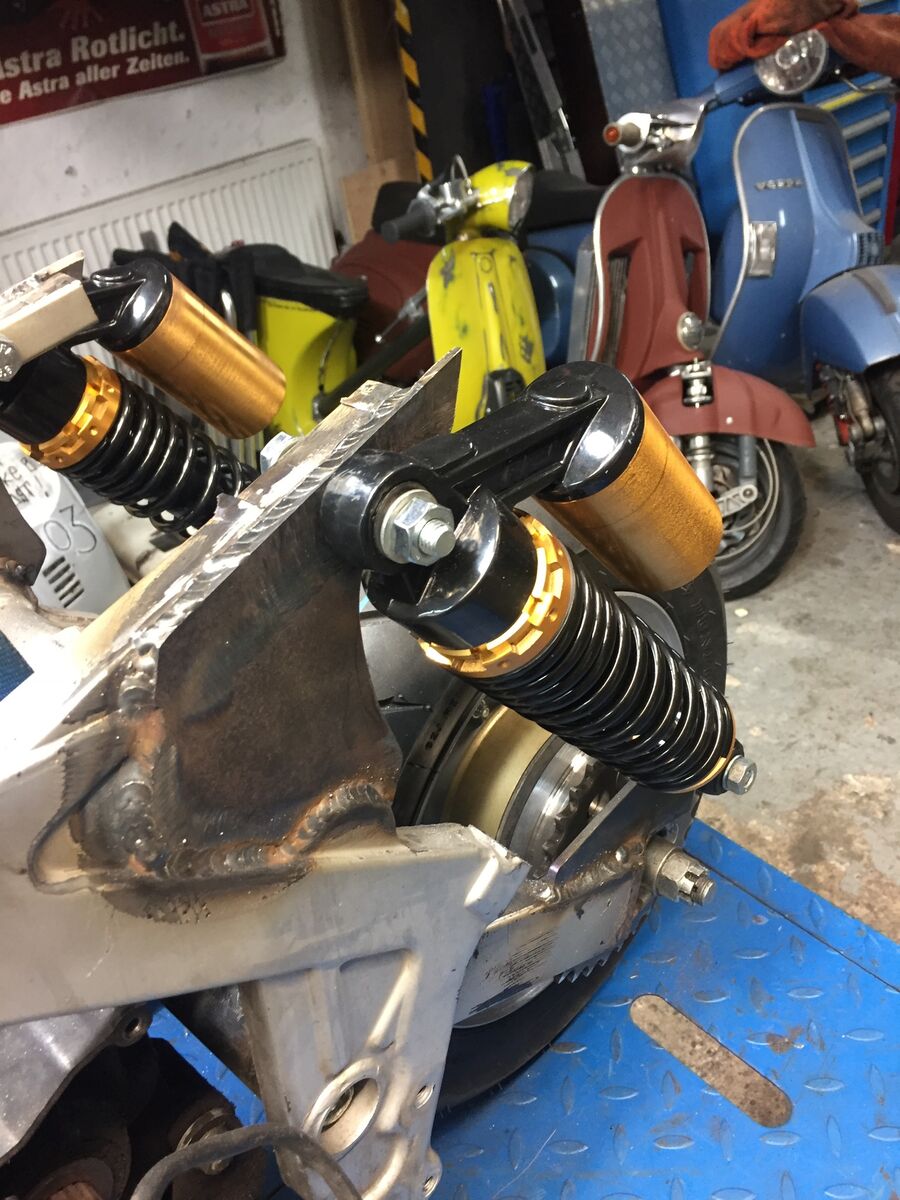

    Stossdämpfer!

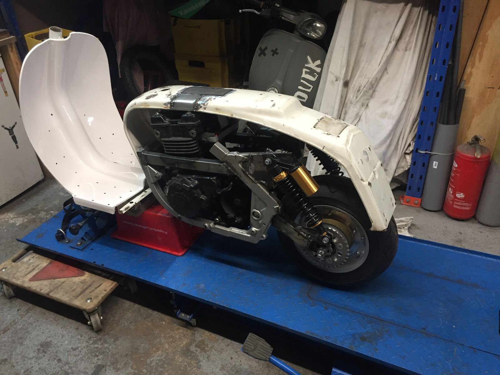

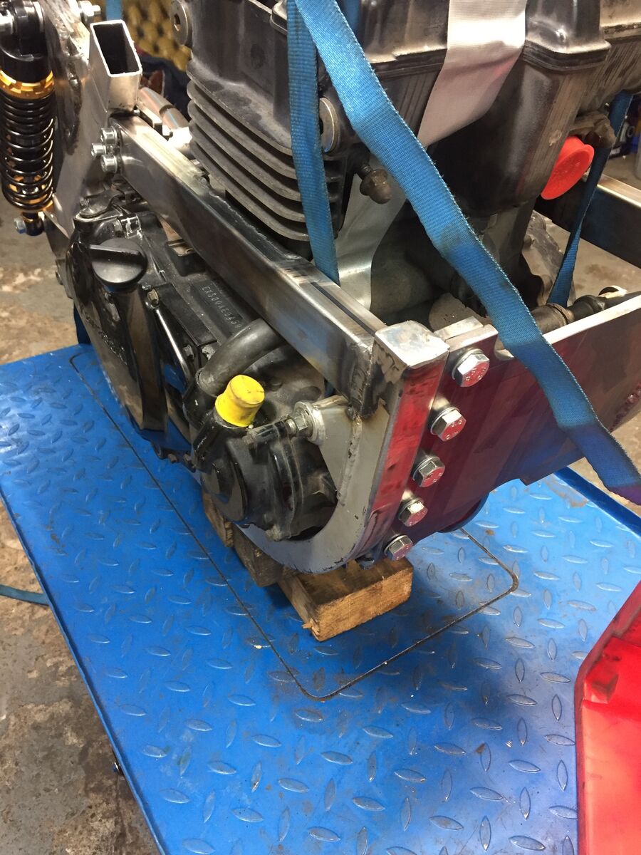

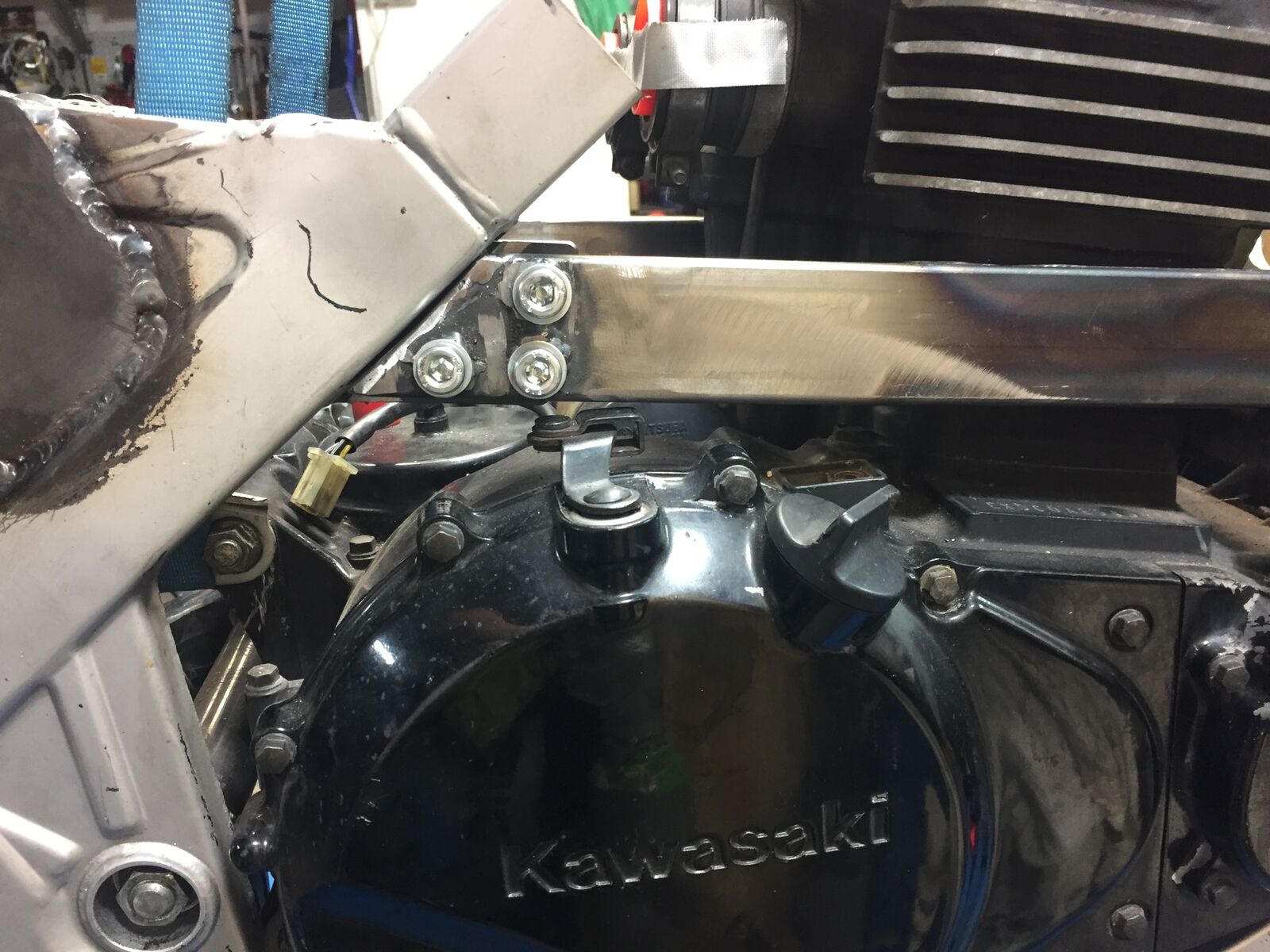

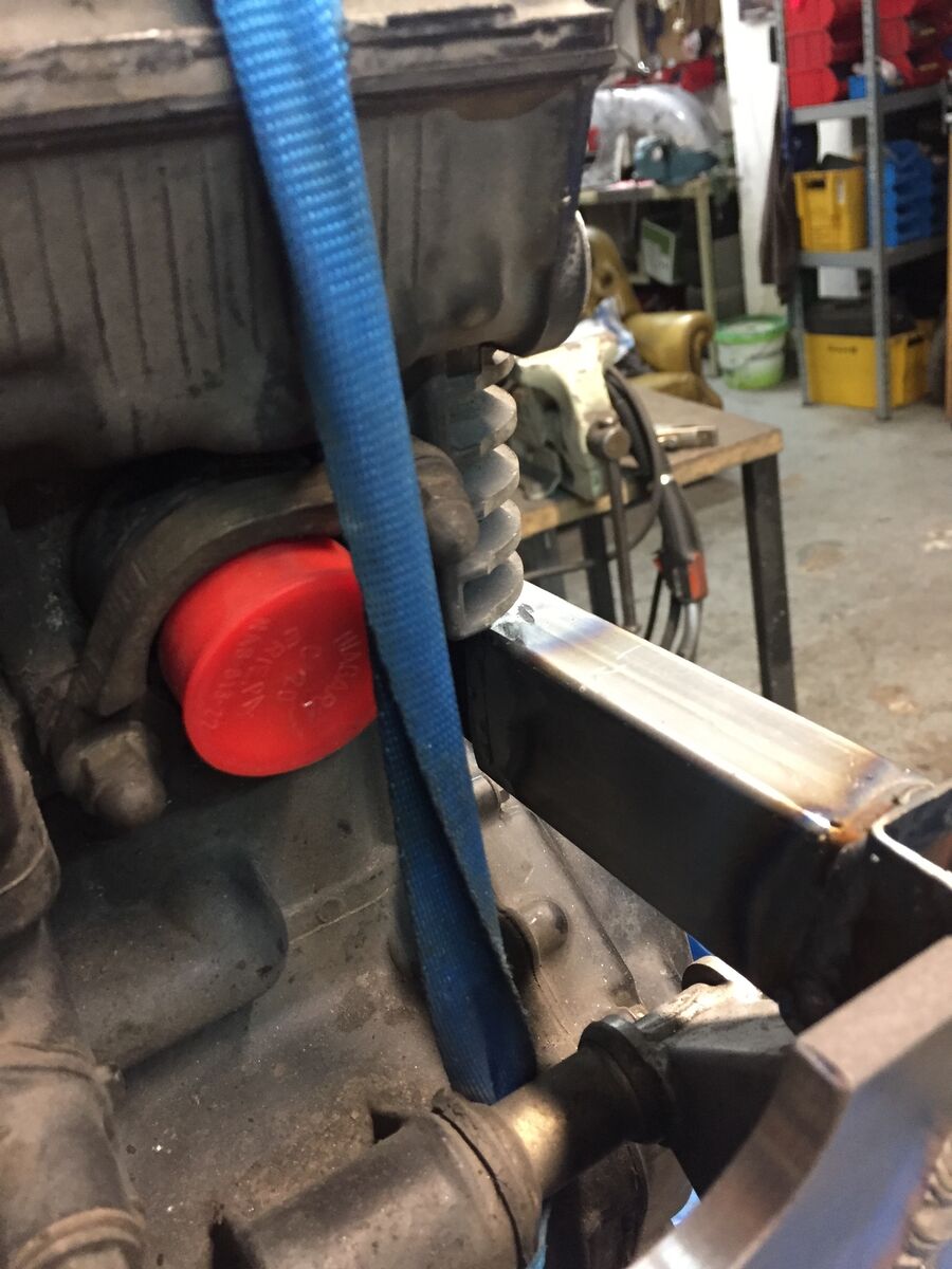

    Und es geht weiter:
    Heute habe ich die Rahmenschleife links geschlossen, den Unterzug dafür musste ich für den Zylinder um 5mm ausklinken. Die rechte Seite wird etwas kniffeliger, weil sie ja, wie am Unterzug auch oben schraubbar sein muss. Andernfalls bekomme ich den Motor nicht mehr aus dem Rahmen. Sobald das erledigt ist, wird das Lambretta-Vorderteil an die Platte geschweißt. Am Ende wird alles noch Mal mit der Fächerscheibe geputzt und ich werde noch ein paar Knotenbleche zur Versteifung setzen.

    • October 19, 2016 at 08:35
    • #25
    Alter Schwede, ist das alles eng ....
    Aber das wird schon werden !

    Bei dem Radstand und der Gewichtsverteilung geht da so schnell nix aufs Hinterrad.

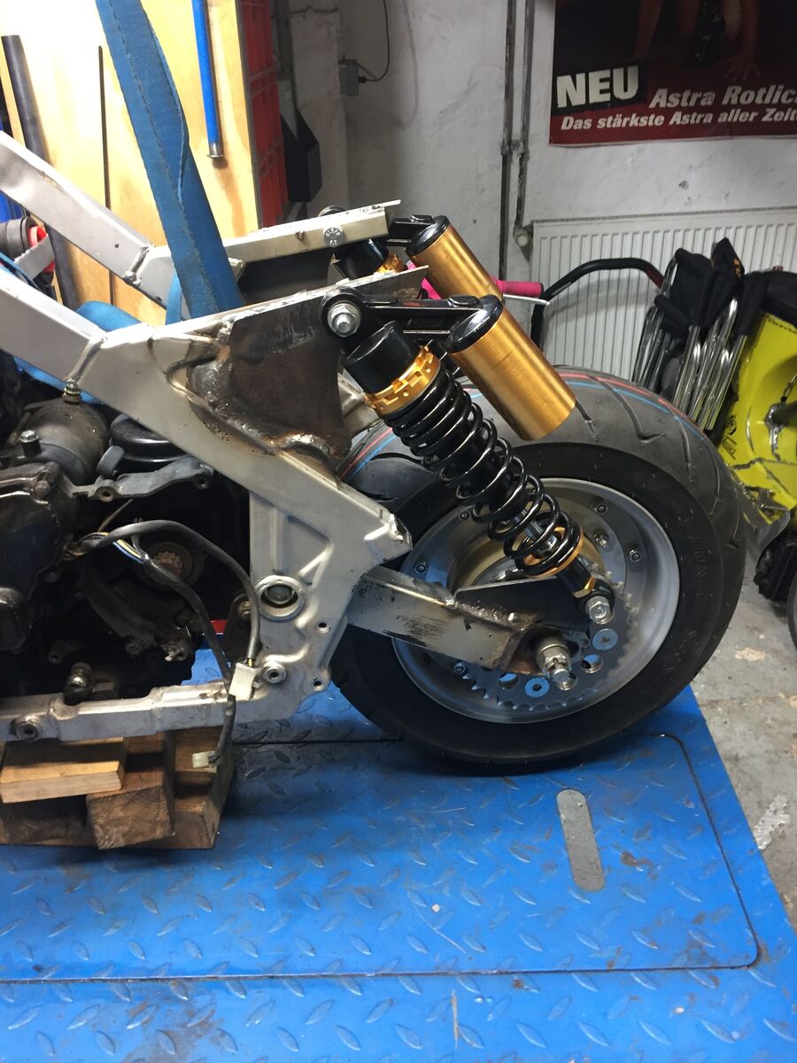

    So Heute habe ich nochmals 4 Stunden Dreck gefressen. Die rechte Rahmenschleife ist fertig und der Motor lässt sich ausbauen!

    • October 29, 2016 at 22:56
    • #40

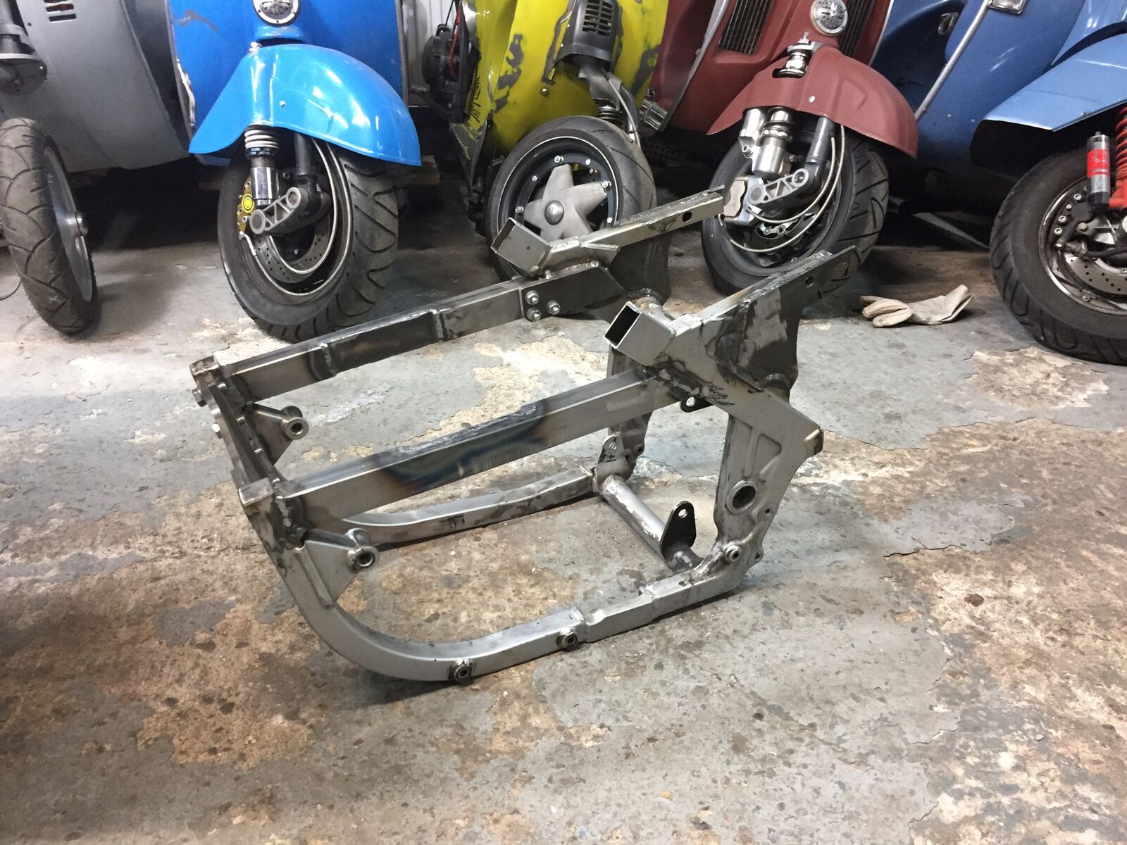

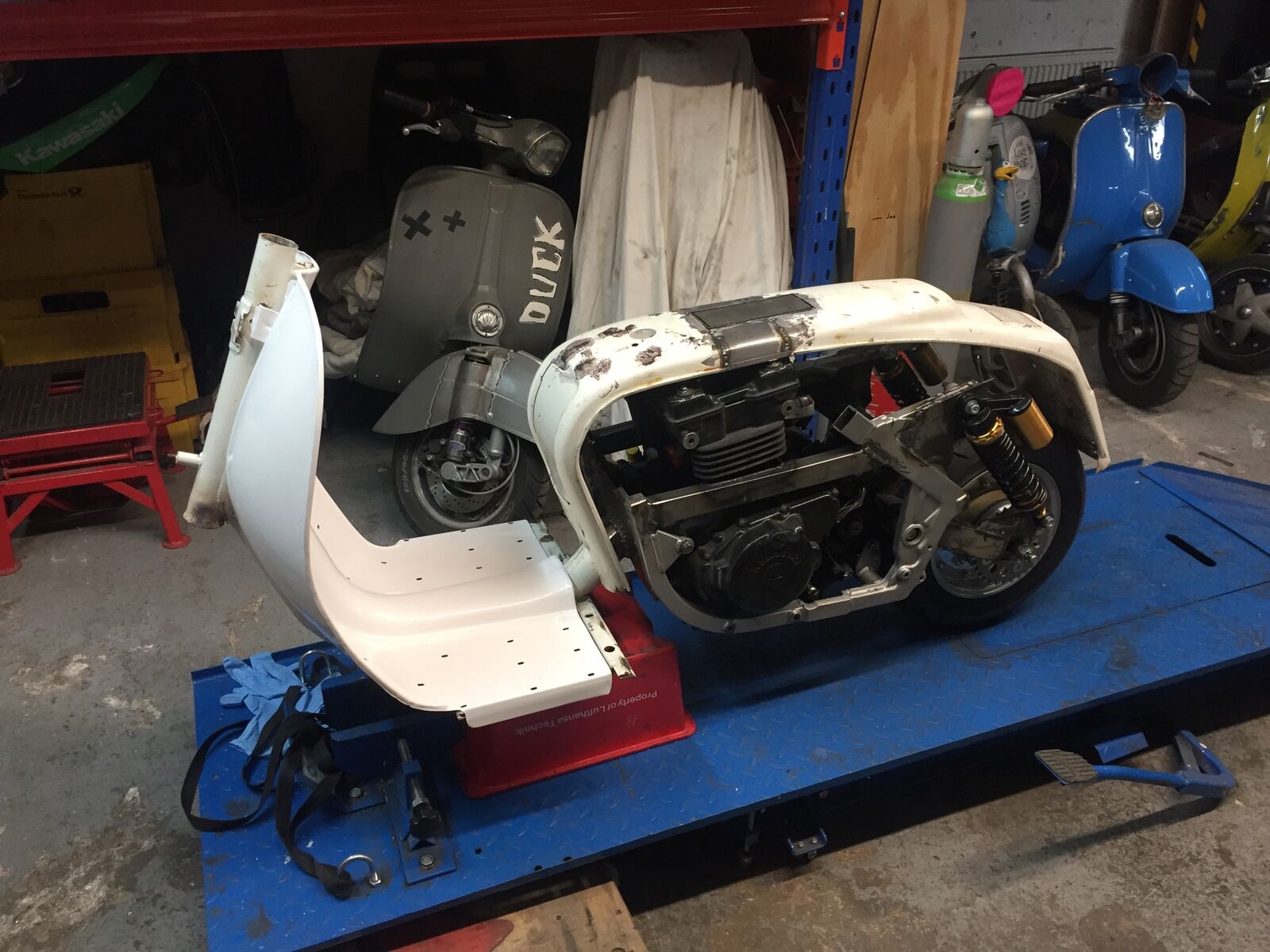

    Die Rahmen sind zusammengeschweisst und jetzt wird der Frameloop verlängert.
    So langsam sieht es nach einem Roller aus.
